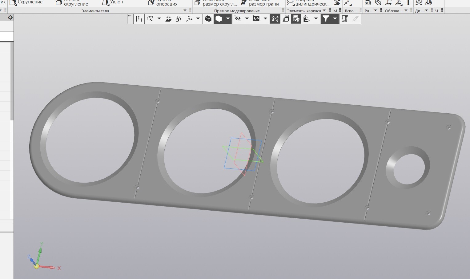

Накладка имеет длину около 70 см, поэтому модель в Компасе была разрезана на 4 части, которые помещались на столик.
Разрезы проходили по середине крепежных отверстий по декоративные винты и совпадали с пазами, делившими накладку на те самые 4 части.
Качество поверхности, особенно конических фасок на отверстиях под динамики было важным условием, поэтому для печати был выбран режим с минимально возможной толщиной слоя - 0,08 мм.

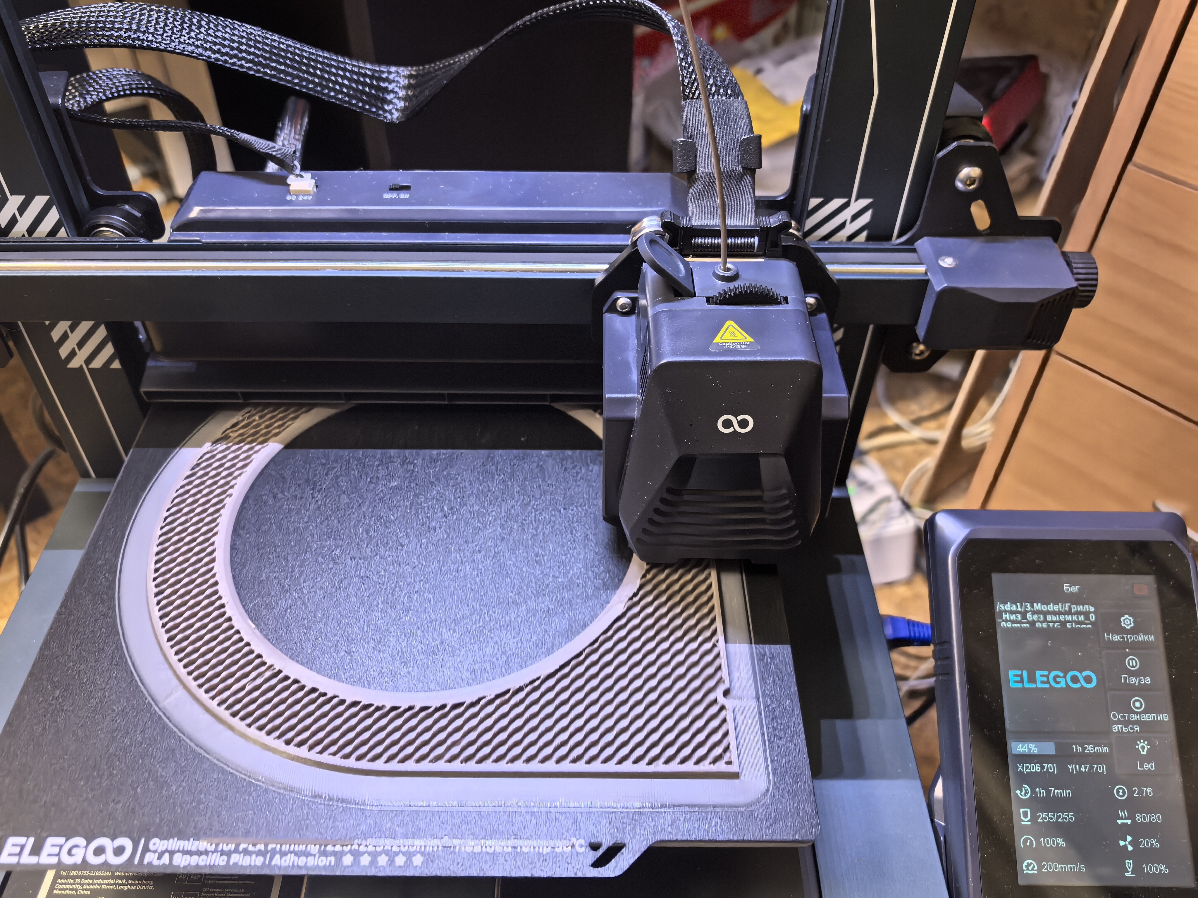

До начала основной печати несколько озадачился тем, что первая пробная рыбка из PLA распечаталась "на ура", а потом пошли непонятки. На той же пластине PEI пластик перестал липнуть. Сначала хотел распечатать такую же рыбку из PETG, но уже первые круги юбки отрывались от столика и все тут!
Не помогала смена стороны столика - более шершавая на более гладкую. Не спасала промывка моющими средствами и протирка спиртом. То же самое повторялось при возврате на PLA.
В итоге коллективный разум вывел на раствор повидона в изопропиловом спирте и сейчас, вроде бы, вопрос решен. Пришлось потратить день-два на покупку повидона в порошке и полулитра изопропанола. Растворил один грамм порошка в 50 кубиках спирта и размазываю салфеткой несколько капель состава по поверхности PEI перед печатью. Промываю мылом после печати. Надеюсь, купленного состава хватит надолго. (:-)

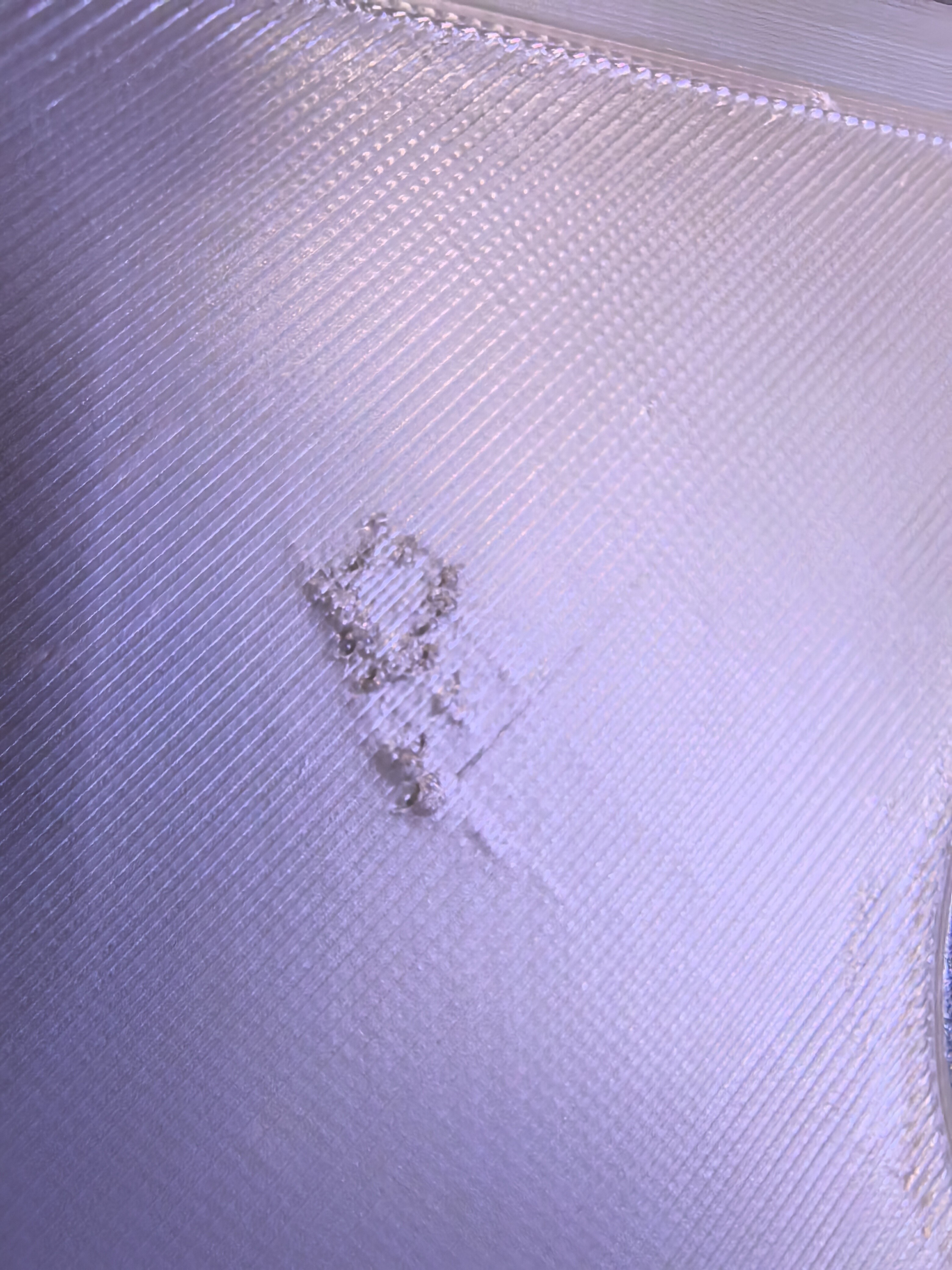

Первую - нижнюю - четверть накладки печатал с паузами. Орка нарезала деталь шестимиллиметровой толщины на 73 слоя и уже на втором в одном-двух местах при заполнении появились задиры. Понятно, что "первый блин комом", но по завершении слоя я остановил печать, пощупал задиры пальцем, слегка подрезал самые выдающиеся пики канцелярским ножиком и запусти процесс дальше. Второй слой был сам по себе практически чистым, а на месте задиров предыдущего слегка смягчил их.
И что интересно, еще через пару слоев место задиров на первом было практически незаметно!

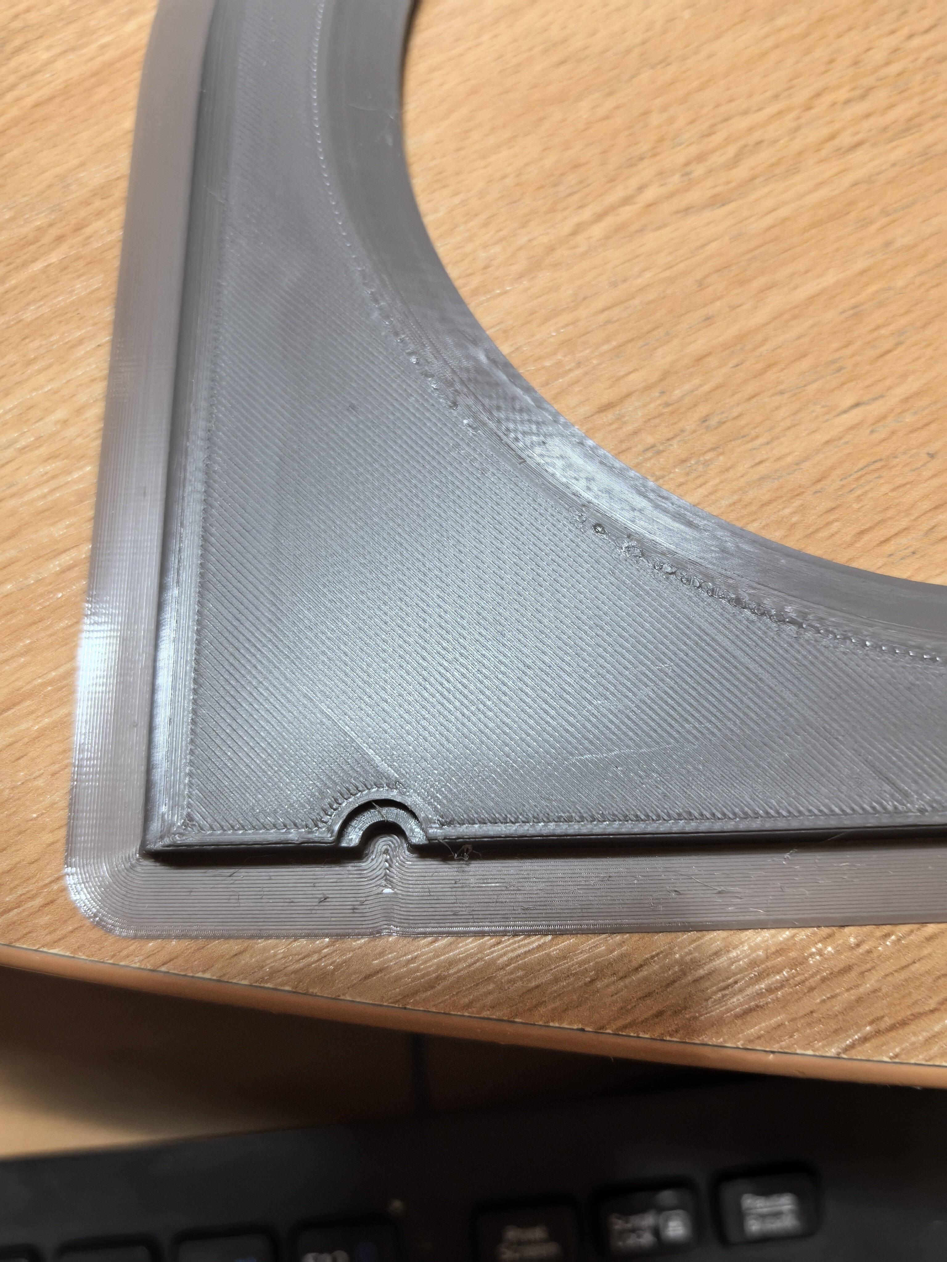

Печать продолжилась, и следующим слоем уже пошло заполнение под углом 45 градусов, сначала линейное, спустя несколько слоев стало волнистым, амплитуда волн увеличивалась, чтобы потом перейти в обратную ориентацию - минус 45 градусов и снова превратиться в линейное.
Первый сплошной слой поверх заполнения тоже дал несколько мест с легкими неоднородностями и задирами, но последующие слои их свели на нет. В итоге вся деталь оказалась вполне ровной и не вызывала сильного возмущения! (:-)
Хотя, на отдельных частях поверхности были намеки на волны, вероятно, в результате каких-то резонансных явлений.
А для этого, похоже надо настраивать условия работы - выбирать жесткое массивное основание, ставить датчики ускорений и проводить калибровки с ними.
Но, что интересно, следующая часть накладки получилась существенно лучше - поверхность практически не имела резонансных волн. Но она, в отличие от первой, была чисто прямоугольной формы.
