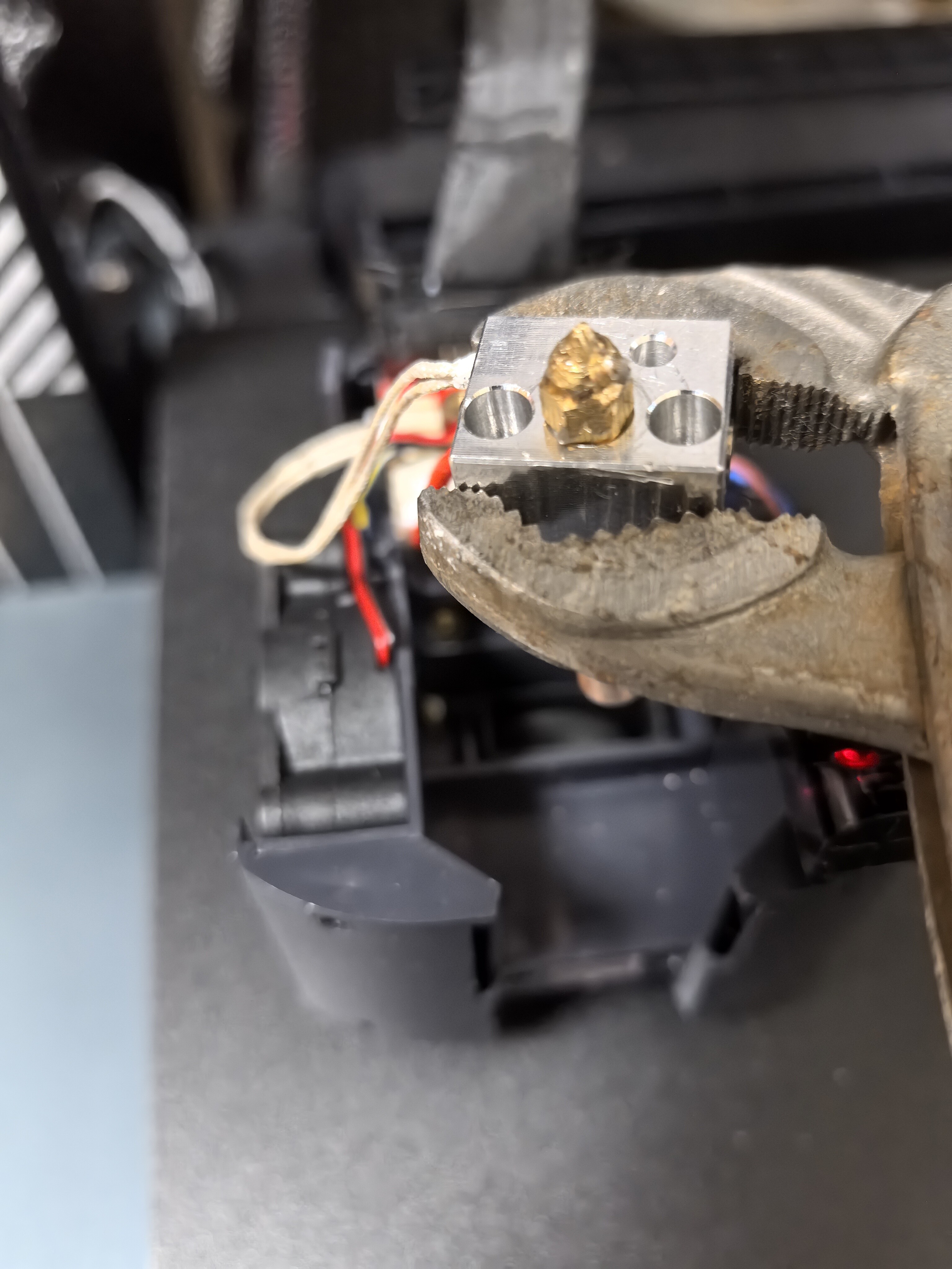

После нескольких моделей для дела, напечатанных из PETG решил отвлечься и сделать котика из PLA. (:-) Но увы, простая смена пластика вылилась в замену сопла.
До этого по окончании работы и извлечении пластика из экструдера вопрос очистки сопла не вставал - даже если и оставались какие-то следы, они легко удалялись пинцетом на горячую.
На этот раз после прогона PLA оказалось, что остатки PETG выдавились наружу и частично налипли на сопло, и здесь уже никак от него не отлипали. И увы, я перестарался - пока пытался отскребать в горячем виде, а потом и после охлаждения сопла, покорябал его...
К сожалению разумным усилием отвинтить сопло не получалось, поэтому пришлось снять экструдер. Все "уставы" учат снимать на горячую, но при этом удерживать корпус хотэнда ключом. Увы, конструкция "головы" никак не позволяла подобраться ключом на 16 к хотэнду, поэтому пришлось разобрать его - снять весь хотэнд и отвинтить радиатор. После этого прогреть хотэнд, взять в нежные лапки разводного ключа и отвинтить сопло торцовым ключом.
Вот здесь оно отошло на удивление легко, и на его место встало запасное из ЗИПа. (При таком раскладе пришлось срочно покупать еще несколько штук на Ali, заодно добавив к ним разнокалиберные - от 0,2 до 0, 8 мм).
Кстати, заодно примерил к корпусу экструдера хотэнд от Volcano, который с разбега купил по частям на том же Ali и собрал, начитавшись Соркина (:-) Он в одном месте говорит, что вулкановский встает на 4 Pro без переделок и имеет бОльшую производительность. Ну я и разбежался! (:-) В итоге оказалось, что встать-то он может и встанет, но дефлекторы обдува ему мешают, и без переделок не прокатит.
А потому будем считать, что азарт новичка получил слегка по носу! (:-)
И тем не менее, если кто-нибудь может поделиться тонкостями процесса замены сопла без лишних танцев с бубнами, как это было у меня, я буду благодарен!
И еще интересно, как лучше чистить сопло после окончания очередного сеанса, чтобы не доводить до таких крайностей, как вышло у меня.
Спасибо!
