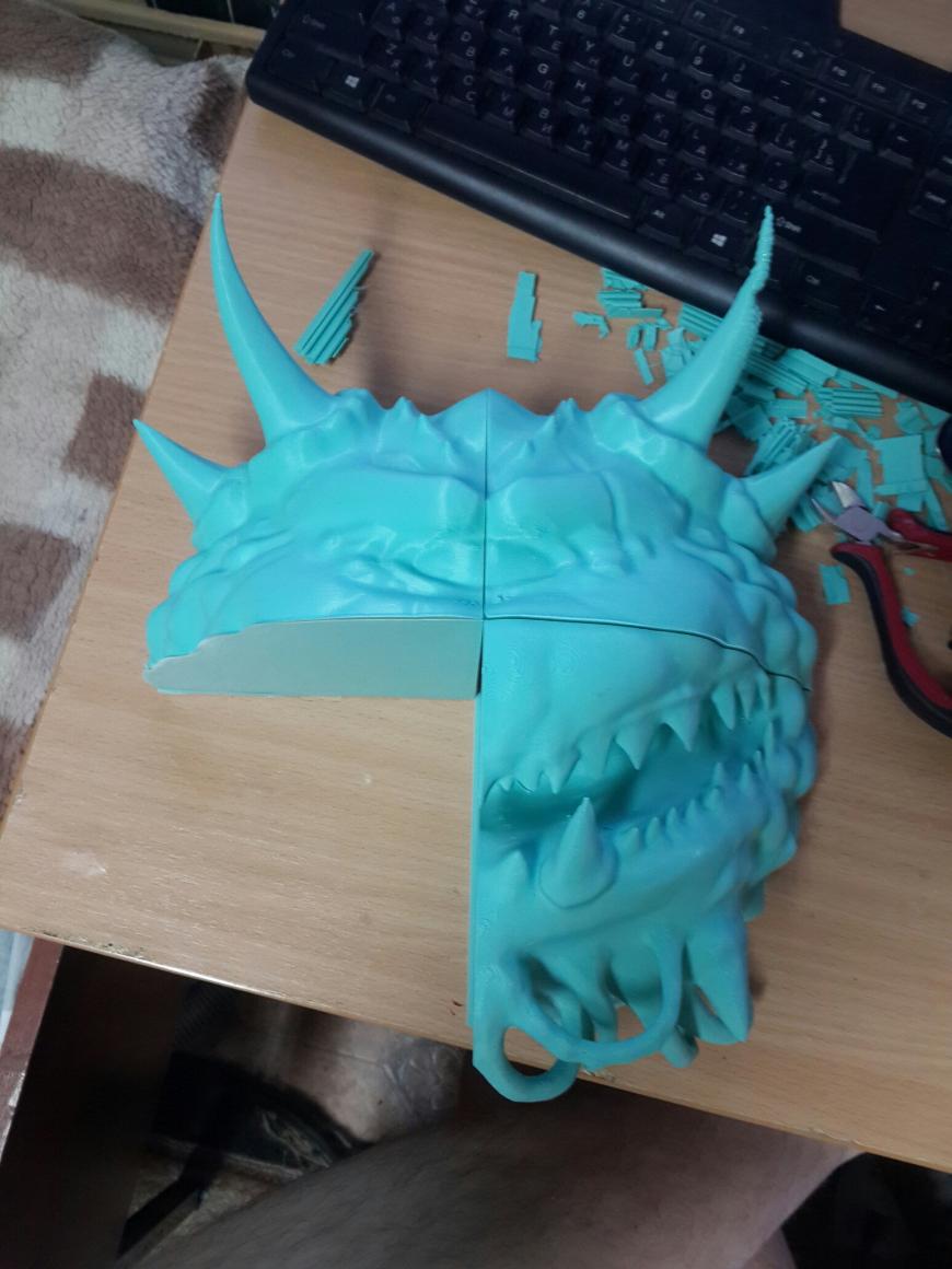

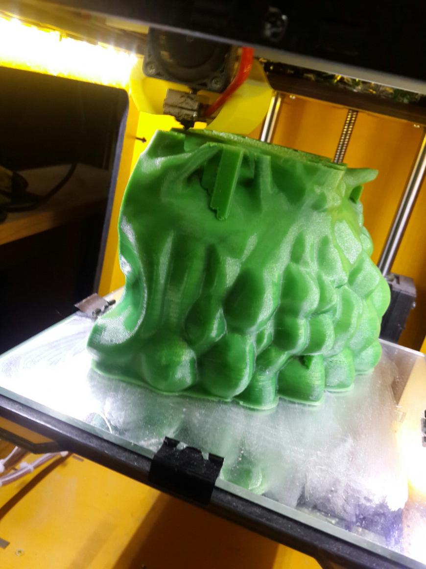

Модель решил сделать здоровую, 35 см. Разрезал ее на 8 частей, начал печатать) Каждая часть печаталась около 6-8 часов. Печать вышла без единого сбоя, во время первой самой печати только забыл включить обдув, из за чего пострадал 1 рог)
Принтер - ZAV, пластик - ПЛА Bestfilament, сопло - 0.4мм, слой - 0.2мм. Пошла жара!

Склеивал его секундным суперклеем, посыпая сверху содой) В итоге получилась довольно прочная штука 2кг весом) Один рог,

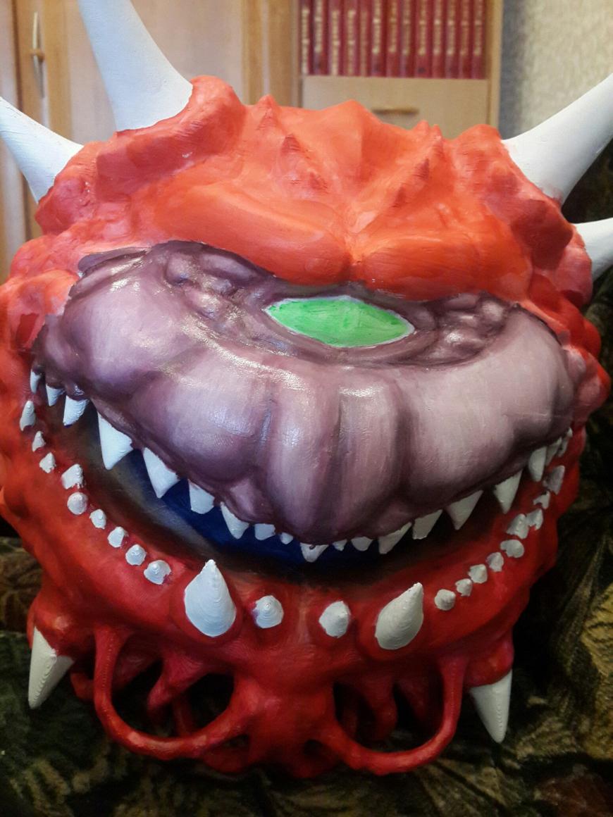

Швы зашкурил, зашпатлевал, снова зашкурил. Решил зашпатлевать всего демона, но уж слишком сложно оказалось как нанести шпатлевку во все углубления, так и ровным слоем намазать на каждую пупырку. В итоге решил обработать только более-менее ровные поверхности.И загрунтовать) Баллончик для масштаба, грунтовал грунтом-наполнителем фирмы KUDO, акрилл.
Печать Какодемона из DOOM
Девушка занялась покраской)
После нескольких дней покраски - еще день покрытия лаком)
В итоге получилась вот такой вот черт!
