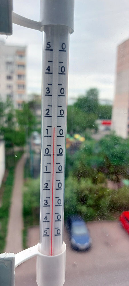

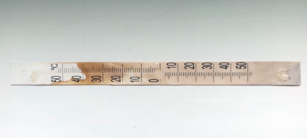

В один не самый хороший день обнаружил что внутрь уличного термометра попала вода и его шкала покрылась тёмными разводами, затрудняющими разглядеть уровень спиртовой жидкости, красный на коричневом плохо читается. Ну "сдох" термометр и фиг бы с ним, заказал на озоне другой. Но дело было вечером, делать было нечего. Подумал, а почему бы не напечатать шкалу на принтере, только не на бумаге, а из пластика.
Разобрал термометр, достал шкалу с подмоченной репутацией

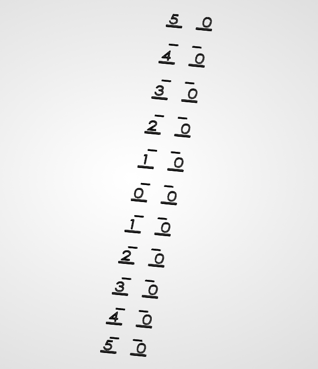

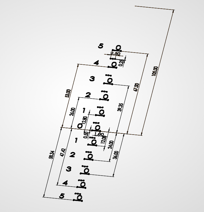

и принялся моделировать. Сначала не обратил внимания на то что расстояние между рисками температуры не одинаковые, в плюсовой части расстояние несколько больше чем в минусовой. Пришлось проводить замеры
Цифры с делениями готовы, не стал делать деления на каждый градус, сделал с шагом в 5 градусов.

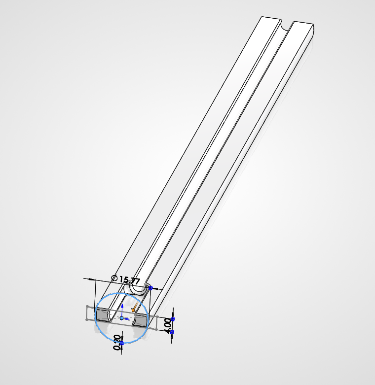

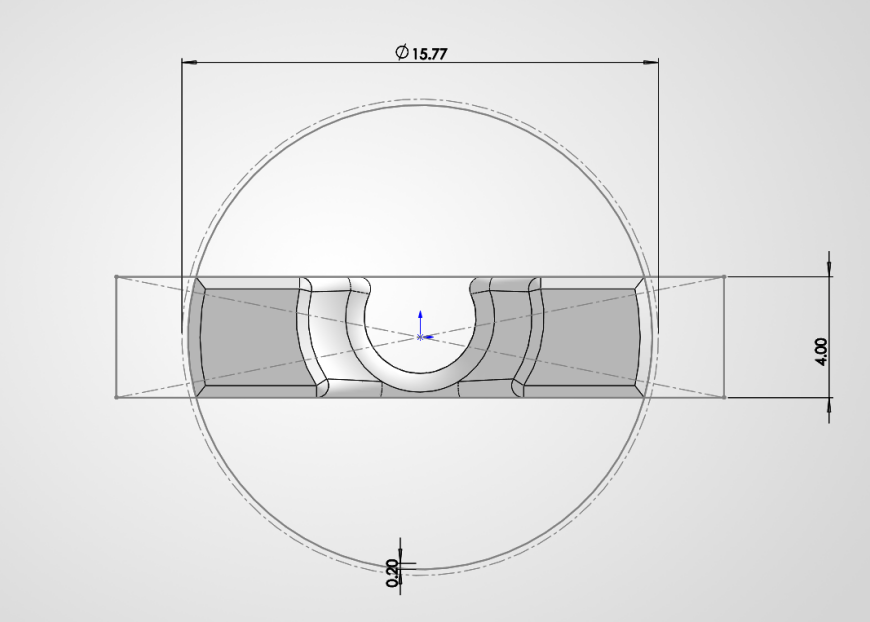

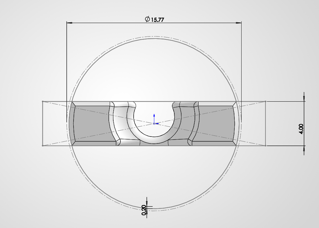

Теперь сама пластиковая основа, внутренний диаметр стеклянной колбы 15,77м, делаю отступ в 0,2мм и задаю толщину 4мм, это для того чтоб не придумывать как крепить капиллярную трубу к шкале, я её вставлю в паз.
Бумажная шкала была длиной 200 мм, значит и пластиковую сделаю такой же длины

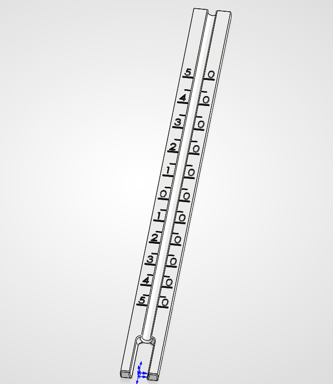

Снизу вырезаю паз под резервуар со спиртосодержащей жидкостью, совмещаю с цифровой шкалой, модель готова для печати.

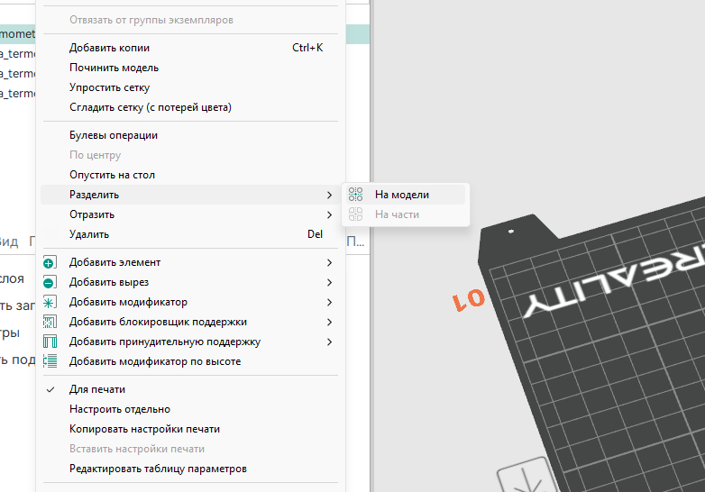

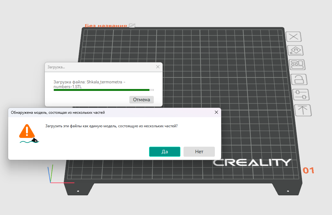

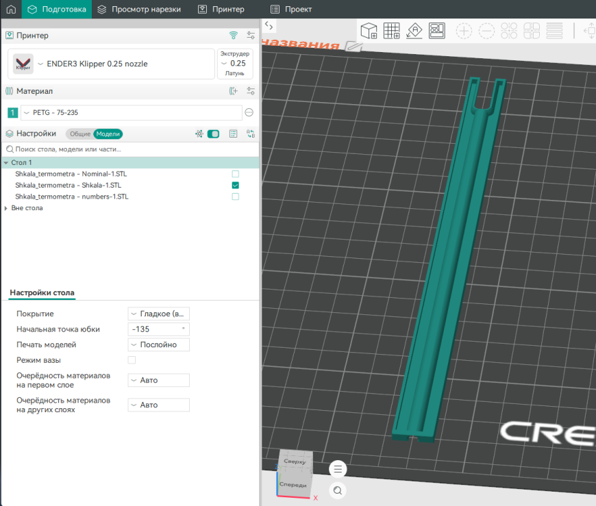

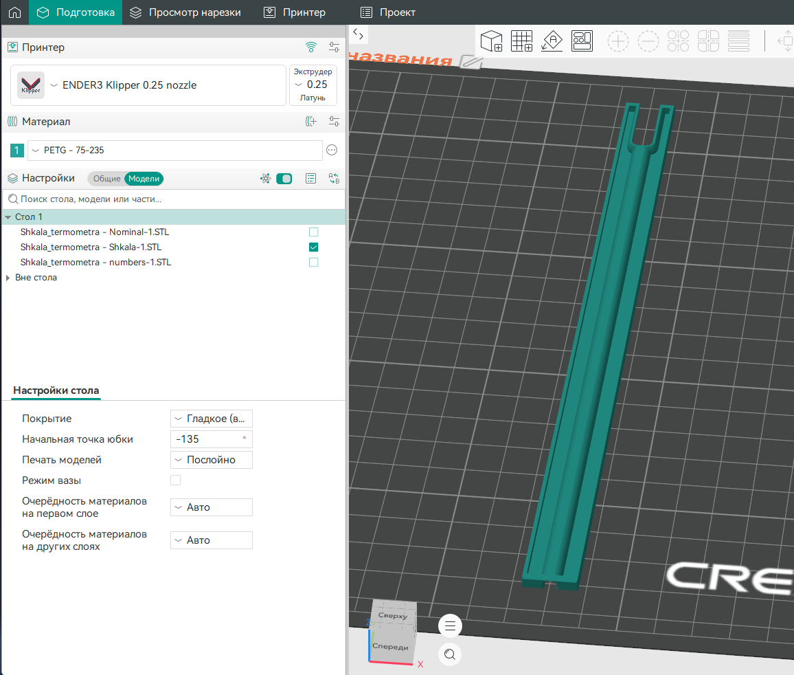

В итоге получилось три детали, риски, цифры и подложка. экспортирую в STL и загружаю в слайсер как единую модель

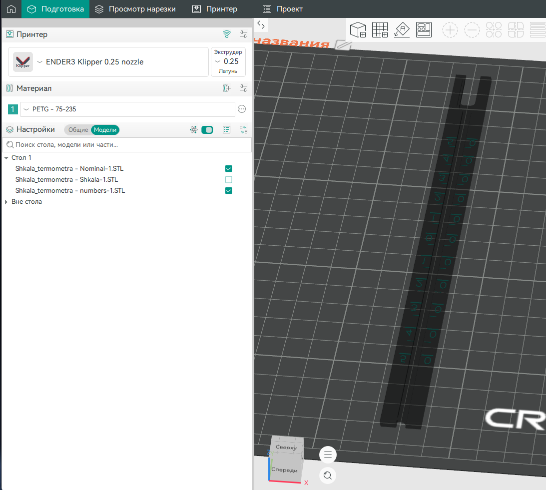

Делаю так для того чтоб проще было разместить все 3 модели на столе без смещения друг относительно друга, после разделяю на несколько моделей
Первыми печатаются риски с цифрами, сопло установлено 0,25мм, печатаю в 2 слоя по 0,1мм. Скорость печати выбираю минимальную, 5мм/сек. Пластик использую Petg, лучше конечно было бы печатать АБС_ом, но его нет. Надеюсь что на солнце не поведёт.
После печати цифровой шкалы, вручную устанавливаю температуру стола и сопла. Стол не должен остыть, чтоб напечатанные цифры не отвалились от поверхности, нагрев сопла необходим чтоб заменить на пластик другого цвета. Белая подложка печатается тем же соплом 0,25, но первый слой печатаю высотой 0,2мм, последующие слои 0,12мм. Здесь скорость печати не занижается, та, с которой принтер печатает данный тип пластика.
После печати термометр был собран и установлен на старое место.
С точностью до градуса он теперь не показывает, но это особо и не надо. Всем добра и удачной печати.
