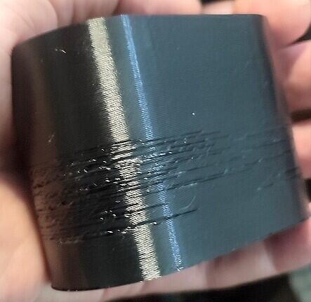

После переработки 38 км пластика (судя по статистике) вдруг стал выдавать на печать жутчайшую недоэкструзию, сопли и пропуски в изделиях. Экструдер при этом издавал "болезненные" щелчки, свидетельствующие о невозможности протолкнуть пруток. При этом ранее всё прекрасно печаталось этим же пластиком (НИТ PETG) при тех же параметрах температуры (240 град.) и скорости печати (120-150 мм).
Поняв, что засорилось сопло, как всегда взял в руки иглу для прочистки, но не тут то было... Какие бы манипуляции с иглой я не проводил нормальной подачи пластика добиться не удавалось. Хотя ранее прочистка иглой всегда и с успехом неоднократно помогала. Подумалось, что пластик из другой партии и производитель, что то изменил в составе, поэтому пластик стал более тугоплавким. Поднял температуру до 260, стало получше, на внешних периметрах пропусков почти не стало, но вот линии заполнения всё так же печатались рваными и ненадёжными и экструдер при печати заполнения снова издавал щелчки. Подозрения о пластике позже отбросил, т.к рядом старичок "Anycubic Mega S" переваривал этот же пластик без особых проблем.
Попечатав некоторое время в таком режиме решил всё же разобраться, что за беда случилась с экструдером... И что только я не делал - перебрал полностью подающую часть с полной разборкой, проверил все подшипники, крепление подающих шестерёнок и их положение на валах, поднимал ток на ШД, менял кабель ШД, менял драйвер ШД, менял сам ШД, полностью разбирал хотэнд для прочистки и т.д. Но всё было впустую, после сборки история с пропусками повторялась один-в-один. Провел даже замеры реальной температуры хотэнда с применением термопары, оказалось, что хотэнд греет с линейно растущим отклонением от заданной температуры в "+", так что при 240 заданных на хотэнде реальная 250.

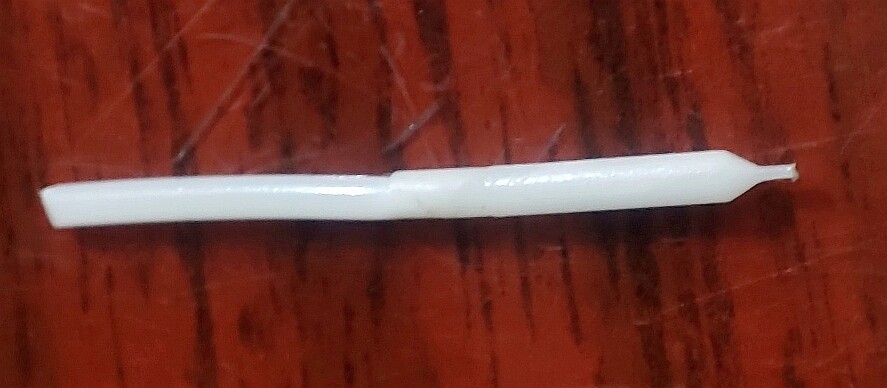

Об "атомной" чистке сопла читал раньше несколько заметок, но как то не считал, что мне это может пригодиться, всегда обходился иглой для чистки сопла, прокаливанием и т.д. В этот раз всё было не так и никакие средства не помогали в победе над пропусками. Решил так, особо не надеясь на результат, как последнее средство попробую "атомную" чистку, а если не поможет займусь всё таки заменой печатающей головки или как минимум хотэнда. Нашёл здесь на сайте статью про методику чистки (https://3dtoday.ru/blogs/sergey/atomic-cleaning-nozzle). Попробовал по методике с ABS - пруток оторвался, "морковка" осталась в хотэнде, попробовал с PETG - тот же результат. Возможно нужно подобрать температуру при которой следует вытягивать "морковку". Решил, что нужен более прочный пластик, тем более, что в сети по большей части рекомендуют нейлон. Нейлона у меня нет, но зато есть целая катушка белого POM (печать которым я пока не победил) который по прочности не сильно отличается от нейлона. С ним всё прошло "на ура" - "морковки" получались ровненькие и вытаскивались из хотэнда хоть и с усилием, но ни одна не оторвалась. Фотографий первых двух к сожалению не сделал, но на них четко было видно чёрные вкрапления подгоревшего пластика. Третья уже вышла чистая и при извлечении издала скрип похожий на скрип чистой посуды. Вот фото последней "морковки".

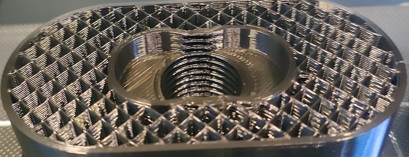

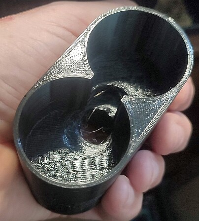

Особо не надеясь на результат заправил пластик которым постоянно печатал и решил проверить просто проталкивая пластик рукой после разогрева сопла до 240 градусов, сразу ощутил, что пластик идет через сопло значительно легче, чем перед "атомной" чисткой. Пластик стал выдавливаться ровной глянцевой нитью, а перед чисткой нужно было приложить рукой значительные усилия чтобы продавить через сопло и на выходе из сопла выходила неровная нить пластика с какими-то как будто пузырями, как от "мокрого" пластика. Загрузил модель в принтер и запустил на печать, сопло нагрелось до 240 градусов и печать пошла "без сучка и задоринки", ни пропусков, ни щелчков экструдера, заполнение детали стало "любо дорого посмотреть" ровненькие линии лежат друг на друге как любовники в койке :)).
Вот так технология чистки на которую я не обратил особого внимания вернула здоровье моему экструдеру и принтеру. Возможно если бы я сразу заменил полностью хотэнд на новый, эта "атомная" чистка сопла так и осталась бы недооцененной мной.
