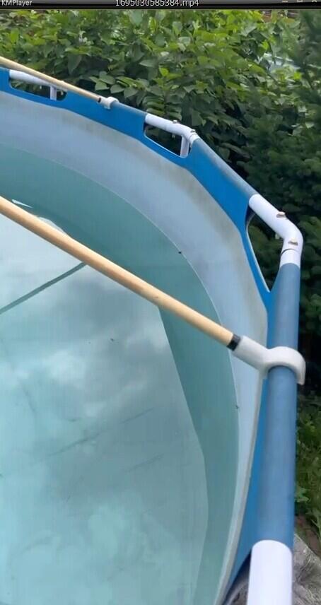

Я как человек по природе отзывчивый, особенно после грамм 150 под шашлычок, не мог остаться в стороне и предложил напечатать купол-крепление для поддержки крышки и что бы вода дождевая стекала не в бассейн а мимо. Сказано - сделано. "Пошерстив" интернет на предмет подобных конструкций ничего подходящего не нашел, кроме одной модели на THINGIVERSE, но и она нам не подходила, во-первых тем, что рассчитана на 10 угольный бассейн, а у нас был 12. Во-вторых толщиной обрамляющих бассейн труб на которые опирается каркас. Но тем не менее идея была взята на вооружение.

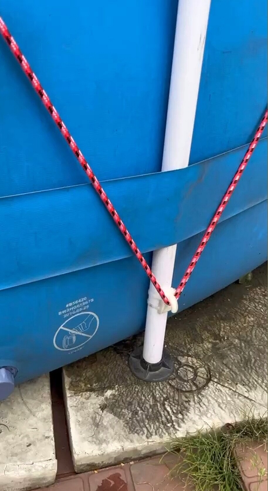

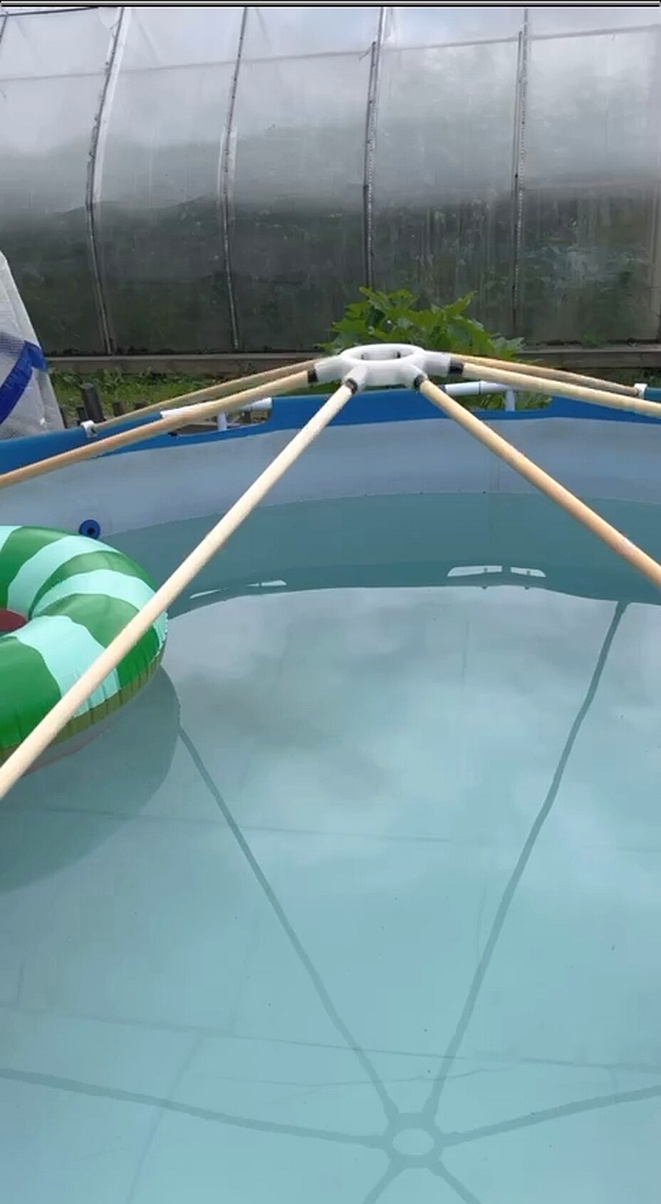

Для несложного моделирования всегда использую "детский" 3D конструктор TINKERCAD. Так поступил и в этот раз. Замоделил каркас для бассейна с 12 углами - опорные лапы под обрамляющую трубу диаметром 36,5 мм, центр на 6 лучей, каркас рассчитан на использование в качестве опор алюминиевых тонкостенных труб или деревянного ЦЕЛЬНОГО кругляка диаметром 20 мм. Можно и прямоугольные деревянные бруски, но нужно будет обработать концы под диаметр 20 мм. Не советую брать клееный из кусков деревянный кругляк, продающийся в Леруа - расклеивается от влаги и купол падает в бассейн. Высота подъема центра относительно опор сантиметров 40.
Печатал из прозрачного PETG, что бы уменьшить влияние нагрева от солнца на прочность конструкции. Ну и вот ниже на фото результаты:

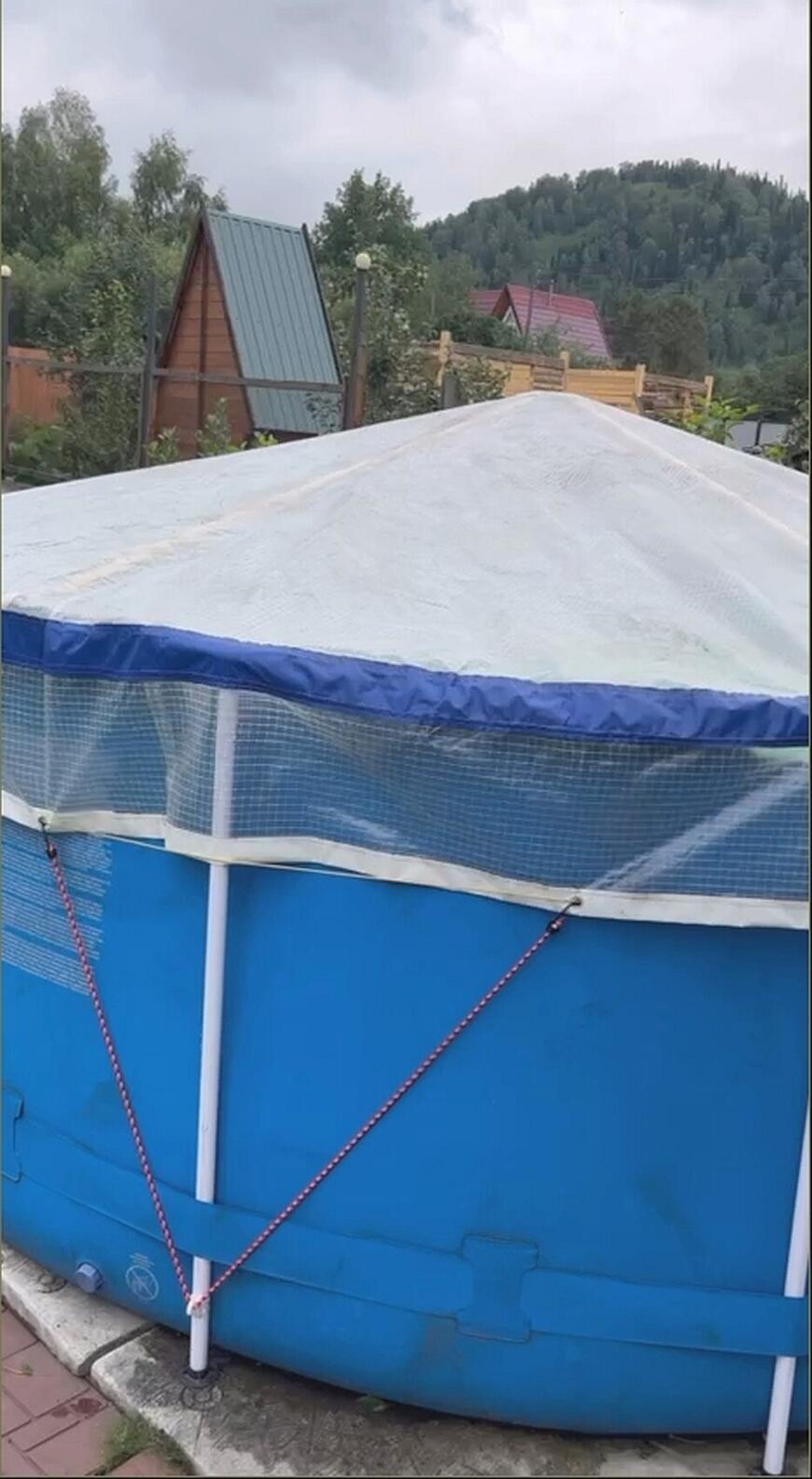

Как результат проделанной работы - чистая, без мусора, вода в бассейне, дождевая вода стекает за края бассейна, остается только немного в карманах, образующихся от недостаточной натяжки купола в местах где нет опорных лучей. Легко сливается простым натягиванием рукой за край купола. Т.к. опорные лучи расположены по сторонам через одну в бассейне можно купаться даже не снимая конструкцию. Бывало купались просто откинув половину крышки, воды правда в этом случае в бассейне нужно наливать сантиметров на 20-30 ниже края.
