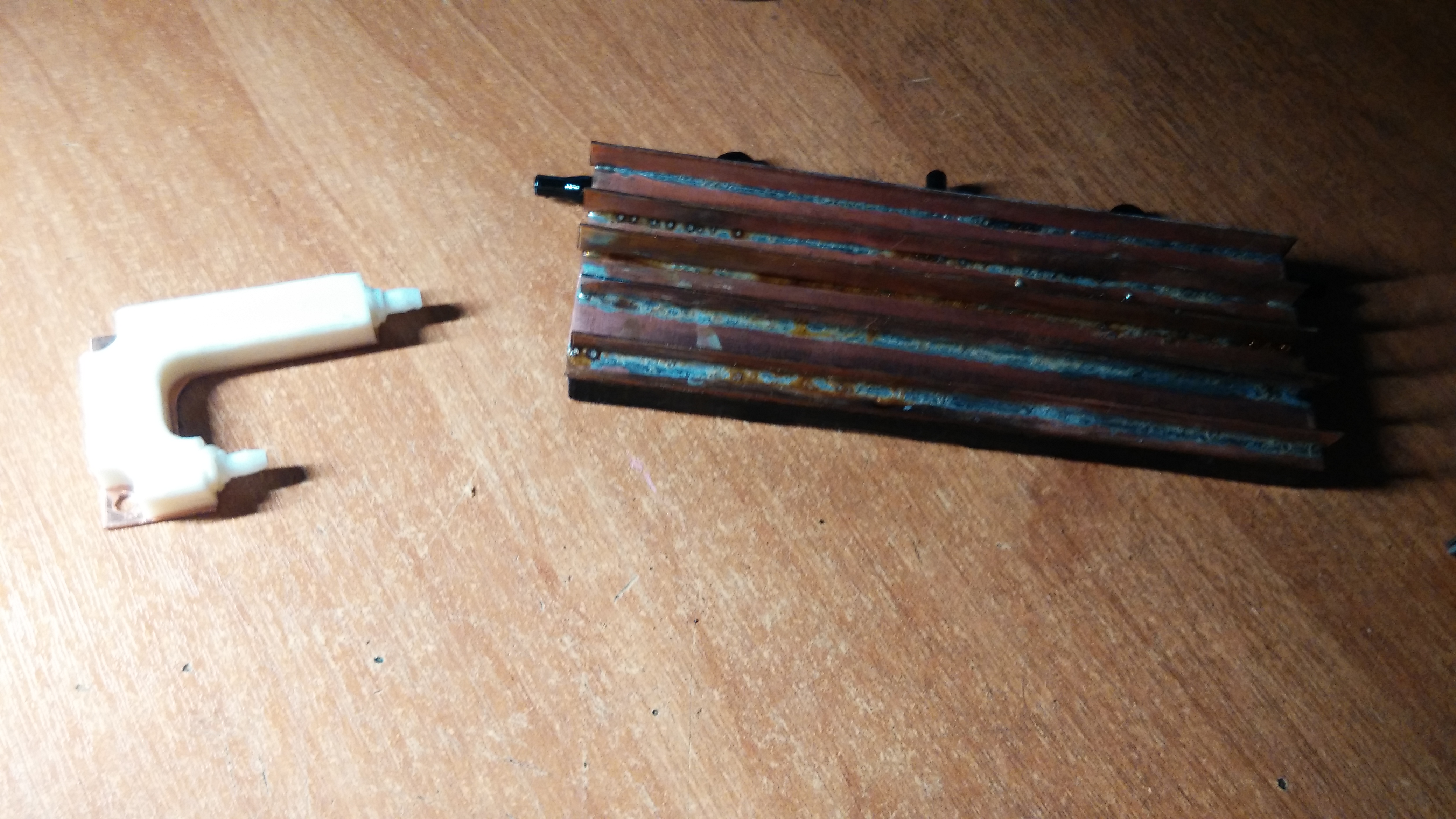

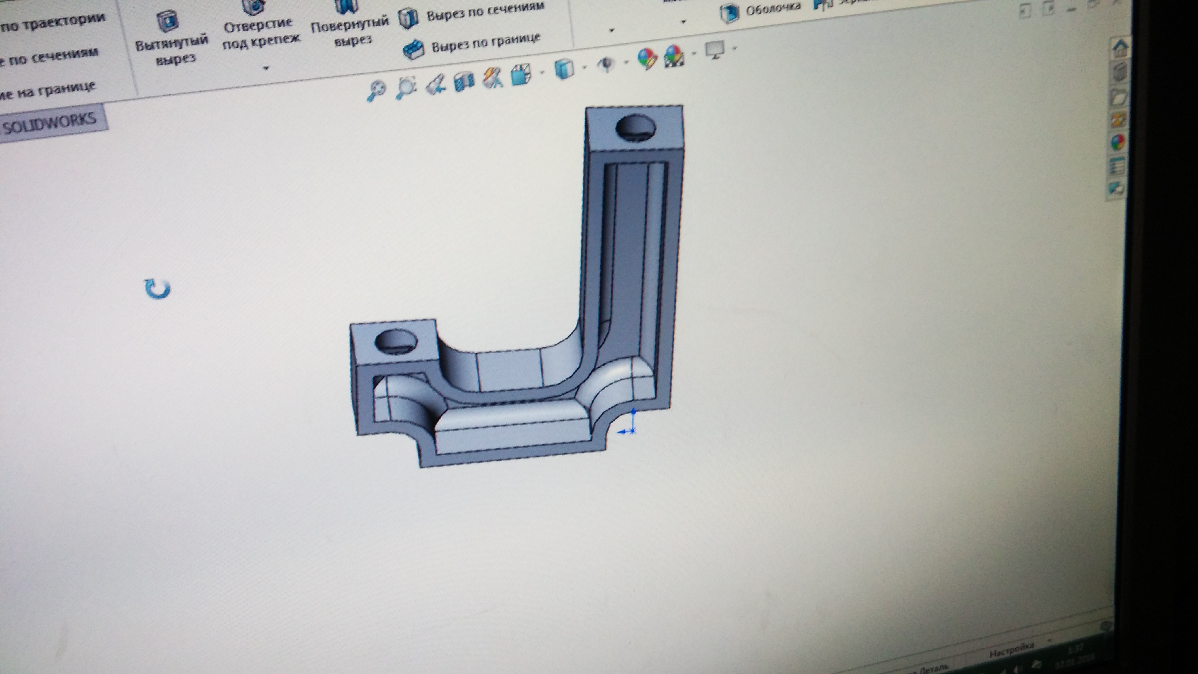

В связи с тем, что вокруг своего Анет А8 я сделал некое подобие термокамеры, температура в ней достигает 70 градусов примерно после часа печати что не есть хорошо. Потому как градиент температур в термобарьере падает и смещается в сторону холодной части и пруток начинает застревать.
Это становиться ощутимо видно, когда попечатав час или два следом ставлю другую печать. Вентилятору просто нечем охлаждать когда вокруг как в пустыне. Посему, буду колхозить охлаждение. Уже есть рабочий но еще не подогнанный вариант. Главное теперь чтоб теплообменник успевал отдавать тепло...
Изначально использую на фото силиконовые трубочки на 3мм внутренним диаметром. Понял что надо минимум 5мм. Насос просто не успевает протолкнуть воду и дать нормальное давление. Зато перенос тепла ну ооочень скоростной, только положу радиатор (маленький) в горячую воду как теплообменник сразу прогревается. Скорость потока воды визуально где-то 20см/с при диаметре трубки 3мм внутренним.
Остается продумать проблему расширения (хотя я не думаю что она настолько критична. В ходе теста и грел и охлаждал а течи или забора воздуха небыло). Если кто подобным занимался просьба написать какие узлы или мета можно улучшить
