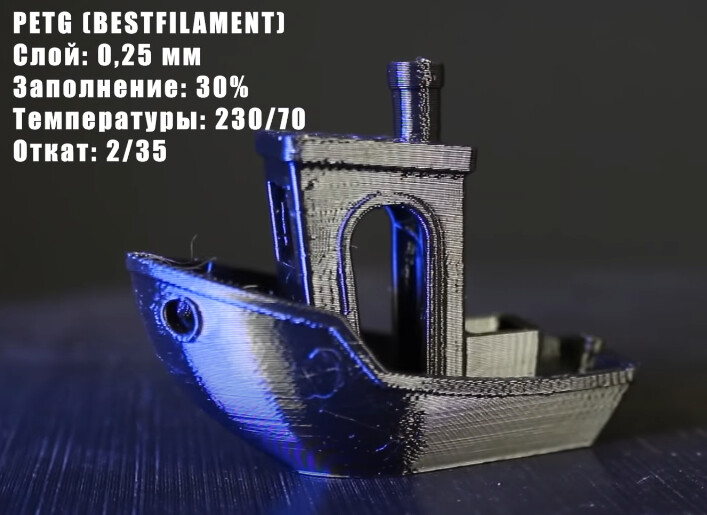

Примеры печати
Тут просто картинки...
Розыгрыш FLYING BEAR REBORN!!! Краткий обзор принтера + инфа про будущий GOST 6Розыгрыш FLYING BEAR REBORN!!! Краткий обзор принтера + инфа про будущий GOST 6Розыгрыш FLYING BEAR REBORN!!! Краткий обзор принтера + инфа про будущий GOST 6Розыгрыш FLYING BEAR REBORN!!! Краткий обзор принтера + инфа про будущий GOST 6Розыгрыш FLYING BEAR REBORN!!! Краткий обзор принтера + инфа про будущий GOST 6Розыгрыш FLYING BEAR REBORN!!! Краткий обзор принтера + инфа про будущий GOST 6Розыгрыш FLYING BEAR REBORN!!! Краткий обзор принтера + инфа про будущий GOST 6Розыгрыш FLYING BEAR REBORN!!! Краткий обзор принтера + инфа про будущий GOST 6
