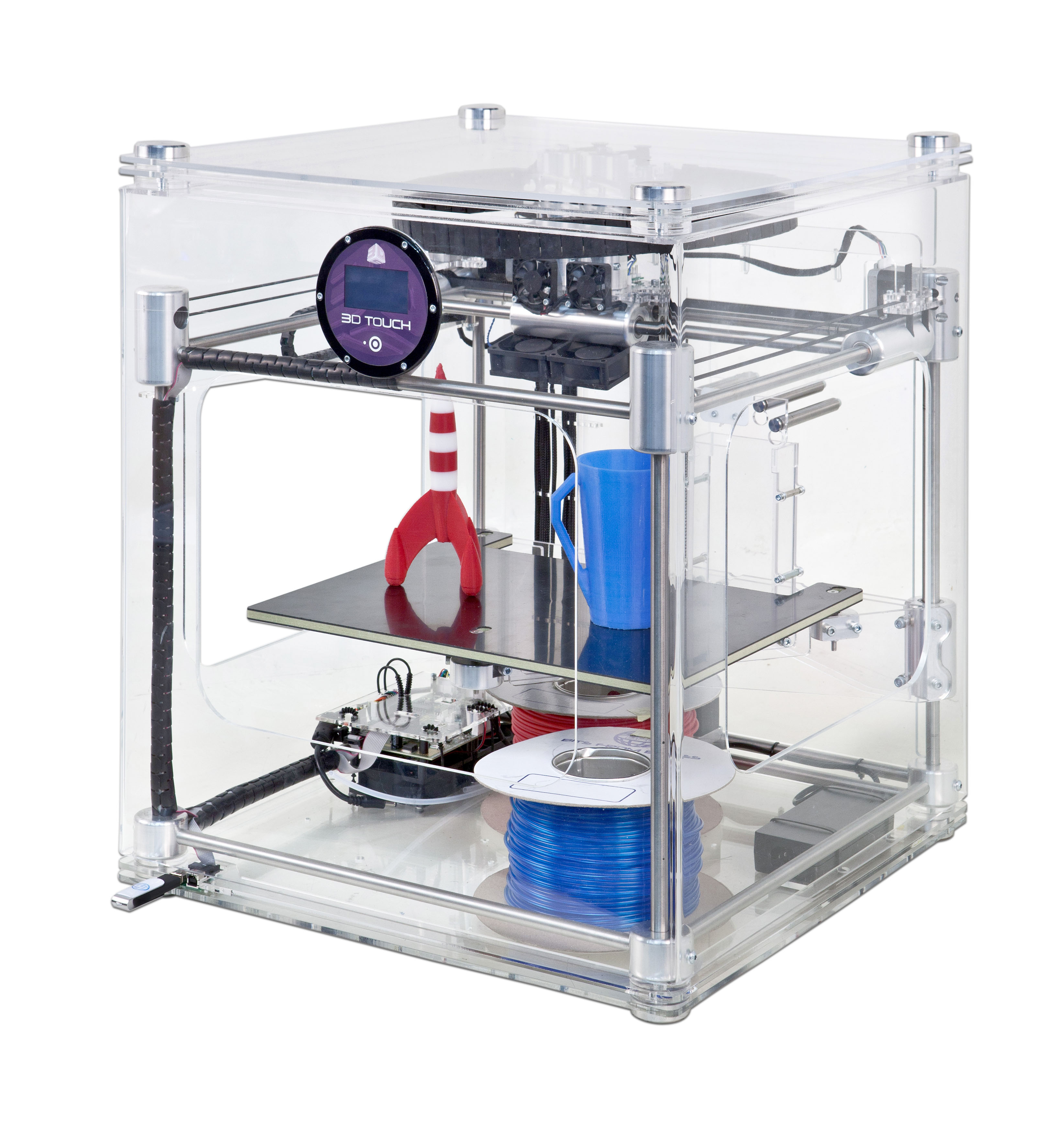

На работе у нас есть принтер BFB 3D Touch. Вот так выглядит этот аппарат:И многое мне в нем не нравится (об этом будет отдельный пост в будущем). Сгорел на нем драйвер шагового двигателя, и так как драйвер был заодно с платой (у принтера данной модели 'мозги' собственной разработки), ремонт был не возможен. При общении с тех. поддержкой было ясно, что модель устарела и ремонт не возможен и предложен вариант покупки принтера новой модели. Это соответственно нам не понравилось.)
Было принято решение поставить всем известную связку Arduino Mega 2560+Ramps 1.4 в комплекте был обычный, всем известный дисплей:Думаю каждый, у кого есть/был такой дисплей знают, что он показывает тускло и очень не читабельно.
