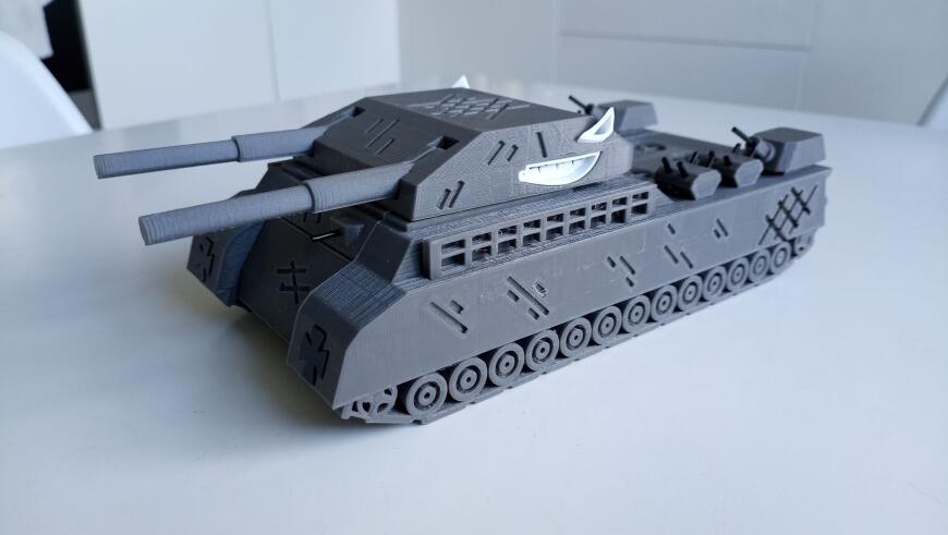

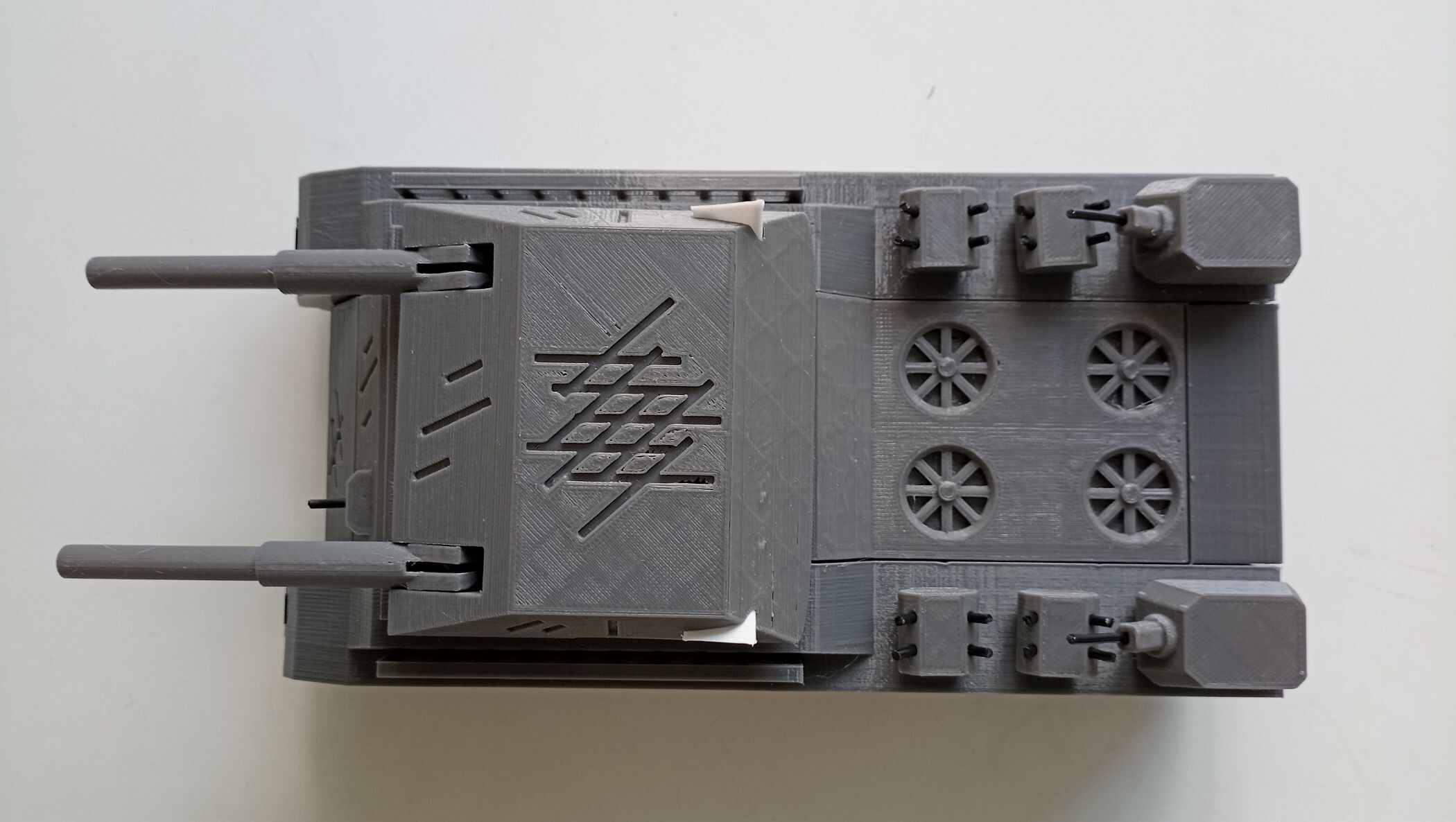

Маленький клиент сделал предложение, отказаться от которого я никак не мог. Нужно было всеми правдами и неправдами изобразить что-то похоже на знаменитый (если не легендарный) танк Ратте из мультиков не менее знаменитого (если не легендарного) Gerand. У меня был серьезно потрепанный Tronxy P802MA, початая катушка серого и обрезки белого и черного PETG и чертежи Левиафана. Не то, чтобы всё это было категорически необходимо, но если уж начал Ратте, то к делу надо подходить серьёзно.

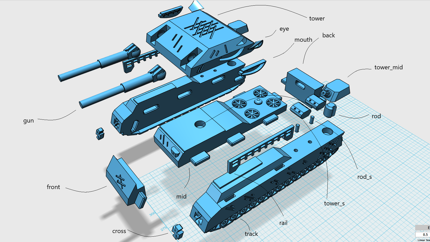

Собственно, к чему я помянул Левиафана. По сути, это первый удачный эксперимент сборного без единого винта и гвоздя танка. Поэтому от него я прежде всего взял общую архитектуру модели и принцип соединения блоков. Если вам обидно, что не упомянут КВ-44, то внимательный читатель обнаружит, что калибр и тип сопряжения основной орудийной башни как раз от него. Это, кстати, позволяет переставлять башни туда-сюда, поэтому, полагаю, калибр останется в базовой спецификации будущих танков, если таковые, простите за тавтологию, вообще будут.

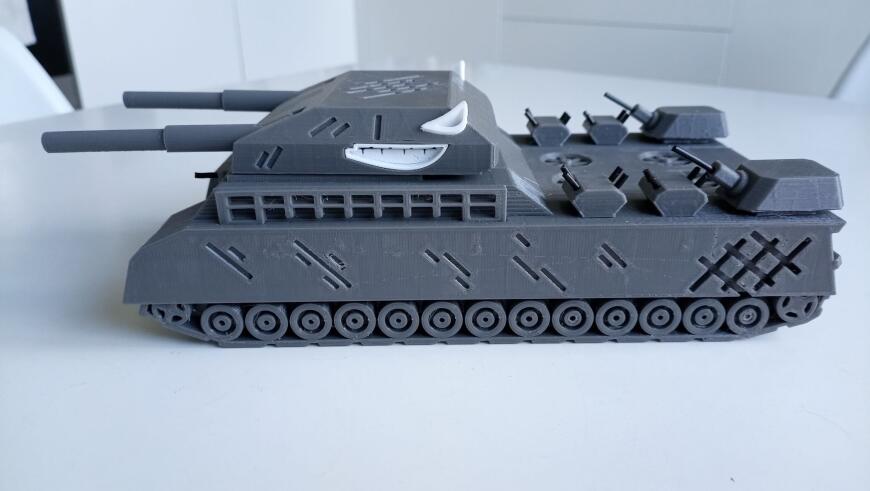

Что здесь принципиально нового, спросите вы? Для тех, кто рисует девчонок, фигурно приставленных к кабриолетам - ничего. А я вот для себя открыл, что даже древний клон Anet A8 с соплом 0,4 умеет вырисовывать некое подобие боевых шрамов шириной по полтора миллиметра, благодаря которым модель выглядит не так скучно, как могла бы.

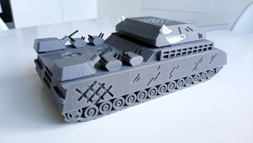

Другой интересный (опять же, для меня) момент в читерстве с пушками. Так как я решил не резать модель на куски по длине, то мне было важно уложиться в размеры стола. Отсюда и общие габариты танка не более 20 сантиметров по длине. Но из этого же выходило, что стволы предположительно зениток получались бы настолько тонкими, что ломались бы от одного взгляда.

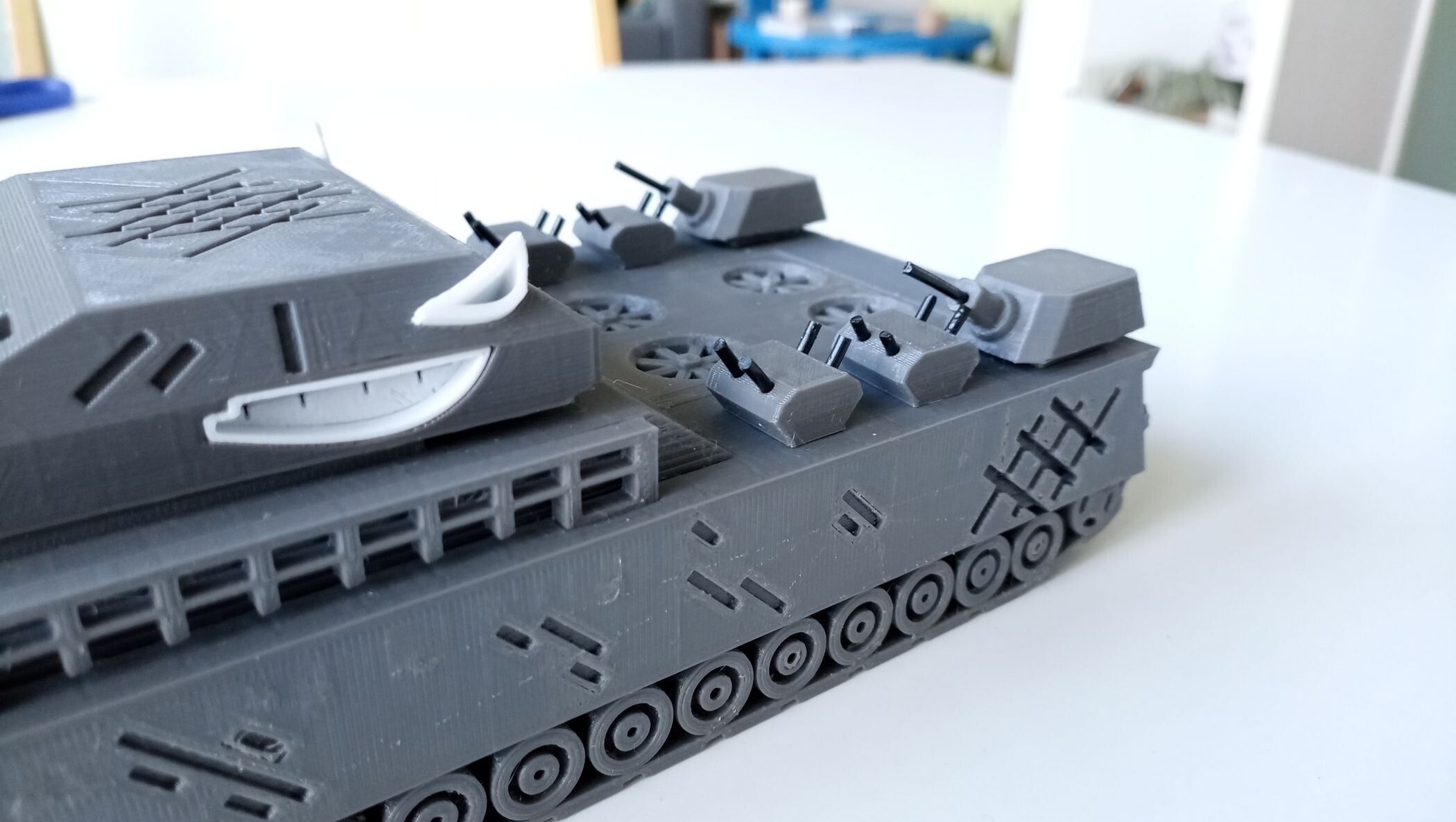

И тут я вспомнил, что где-то зацепился за использование прутка в чистом виде. Эврика? Эврика! Стволы вспомогательных орудий я печатать не стал, заместив их цельным прутком (прям как в том анекдоте про пиво или, если более интеллигентно, байке про АрВид). Иными словами, вместо тонких стволов я сделал в башнях отверстия под пруток, а после печати вставил туда тот самый пруток и обрезал снаружи по подходящей длине.
Это, конечно, не убережет от поломок, но мне хочется надеяться, что орудия такого типа окажутся более долговечными, чем если их печатать.

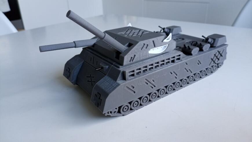

Чем я еще горжусь, так тем, что добил-таки не совсем обязательную опцию поворота главных орудий. Признаюсь, не с первого раза, но добил.
И вообще добавил всяких декоративных элементов по следам изучения Ратте в интернете:
Итого в копилке моих танковых технологий теперь как минимум два проверенных решения: сопряжение башни и шасси, сопряжение частей шасси. И два перспективных: пушки из филамента и шарнир подвижных орудий главного калибра.
Но самое главное: клиент доволен!
