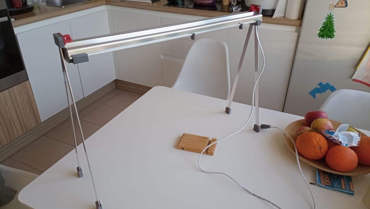

Идея второй лампы появилась, когда мы решили посадить на подоконнике небольшой огород - ну там всяких травок (не тех). Петрушку, там укроп, базилик, кинза, вот это все. А так как окна расположены с затененной стороны, то я решил, что лишний свет не помешает.
Покопавшись в запасах, оставшихся от упомянутой раньше кухни, я обнаружил фрагмент ручки (профиля) GOLA. Длина его мистическим образом совпадала с длиной кюветы, определенной под горшок для высевания сельхозкультур, а полированная алюминиевая поверхность была идеальна для использования в качестве того же абажура-рефлектора. Что удивительно, нашлись даже штатные крепления, что тоже упростило задачу.
Также в запасах была купленная давно и очень дешево светодиодная лента. Да, самая простая, всего 4,8 Вт/м, но это, как мне думалось, все равно, лучше, чем вообще ничего.
В общем, оставалось придумать ножки и их сопряжение с креплениями профиля. Ножки я планировал сделать из также валявшихся в шкафу в ожидании своей участи алюминиевых полосок 15х2 мм. Для этой цели я, как человек, давно забывший тригонометрию, использовал онлайновый калькулятор, поскольку в профиле опора должна была представлять собой равнобедренный треугольник.
Чтобы не было мучительно больно, опору я смоделировал целиком, то есть вместе с макетом алюминиевых полосок. И, думаю, это было правильно, поскольку лампу собрал с первого раза.
Только лучше уголки у полосок обрезать примерно под 45 градусов, чтобы они проще входили в ножки-заглушки.
Для размещения выключателя использовал самодельную заглушку в профиль. Выключатель Mini Rexant 36-2050 купил в автомагазине, но подойдет любой со сходными размерами (посадочное место по чертежу 19,2х6,8 мм).
В заглушке, как несложно видеть, также предусмотрен фиксатор провода, рассчитанный на провод 2х0,75 мм.
С обратной стороны электрику закрыл крышкой-защелкой, которая печатается в режиме вазы, поэтому получается достаточно прочной и упругой.
Для симметрии похожая конструкция и с другой стороны. Модифицированная крышка-заглушка также используется как прижим, чтобы светодиодная лента не выпадала по мере деградации клея.
Для сборки, кроме перечисленного, потребуется еще четыре винта М3 для соединения креплений профиля и опор. Гайки не нужны, винт заходит в отверстие заглушки.
Итог - небольшая фито-лампа высотой около 40 см с питанием от 12 В и обычным выключателем. Почему Грин [GO]? Потому что грин - зеленый, GO - первые буквы названия профиля GOLA.
