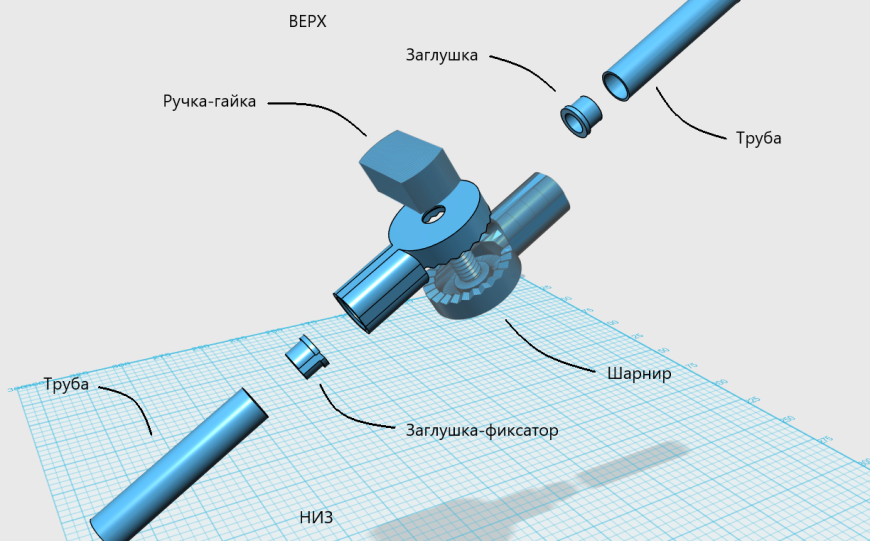

Шарнир
Для соединения труб, конечно, потребовался шарнир. Требования у меня к нему следующие: соосность отрезков трубы, канал для скрытой проводки, надежная фиксация в нужном положении.
С соосностью было меньше всего проблем. А остальное, как обычно, проверял на практике, начав со способа фиксации. Ориентируясь на оригинал (в котором, похоже, эксцентриковый механизм), я выбрал круглую форму шарнира, половинки которого стягиваются винтом и гайкой. Тестовый экземпляр показал неплохое сцепление даже голого пластика (PETG), однако тестовая сборка каркаса лампы помогла понять, что появляющийся в некоторых положениях большой рычаг приводит к проскальзыванию шарнира.
Поэтому после небольших изысканий я остановился на том, что называют "зубчатым зацеплением Хирта". Сначала я ориентировался на параметрические модели на Thingiverse, но потом решил, что проще будет работать со своим и нарисовал пусть не параметрическое, но вполне рабочее зацепление.
Конструктивно вместе с упомянутыми выше заглушками получилось так:
А в реальности транслировалось в:
Для изменения положения нужно ослабить гайку, повернуть плечо лампы и снова затянуть гайку, чтобы сошлись зубцы зацепления. Очевидно, что надежная фиксация возможна только при полном зацеплении, что, конечно, минус по сравнению с оригналом, который фиксируется в любом положении.
Также должен сказать, что этот прототип шарнира - компромисс между красотой и надежностью. Более массивная конструкция была монолитом, но выглядела так себе. Эта версия гораздо симпатичнее, но требует некоторой деликатности при сборке и, вероятно, использовании, так как в момент расцепления зубцов шарнира вес действует на 10 мм винт, который печатается в неудачном для прочности положении - вертикально. Винт большего диаметра был бы крепче, но невозможен - внутри шарнира и так остался минимум пространства для хода кабеля.
