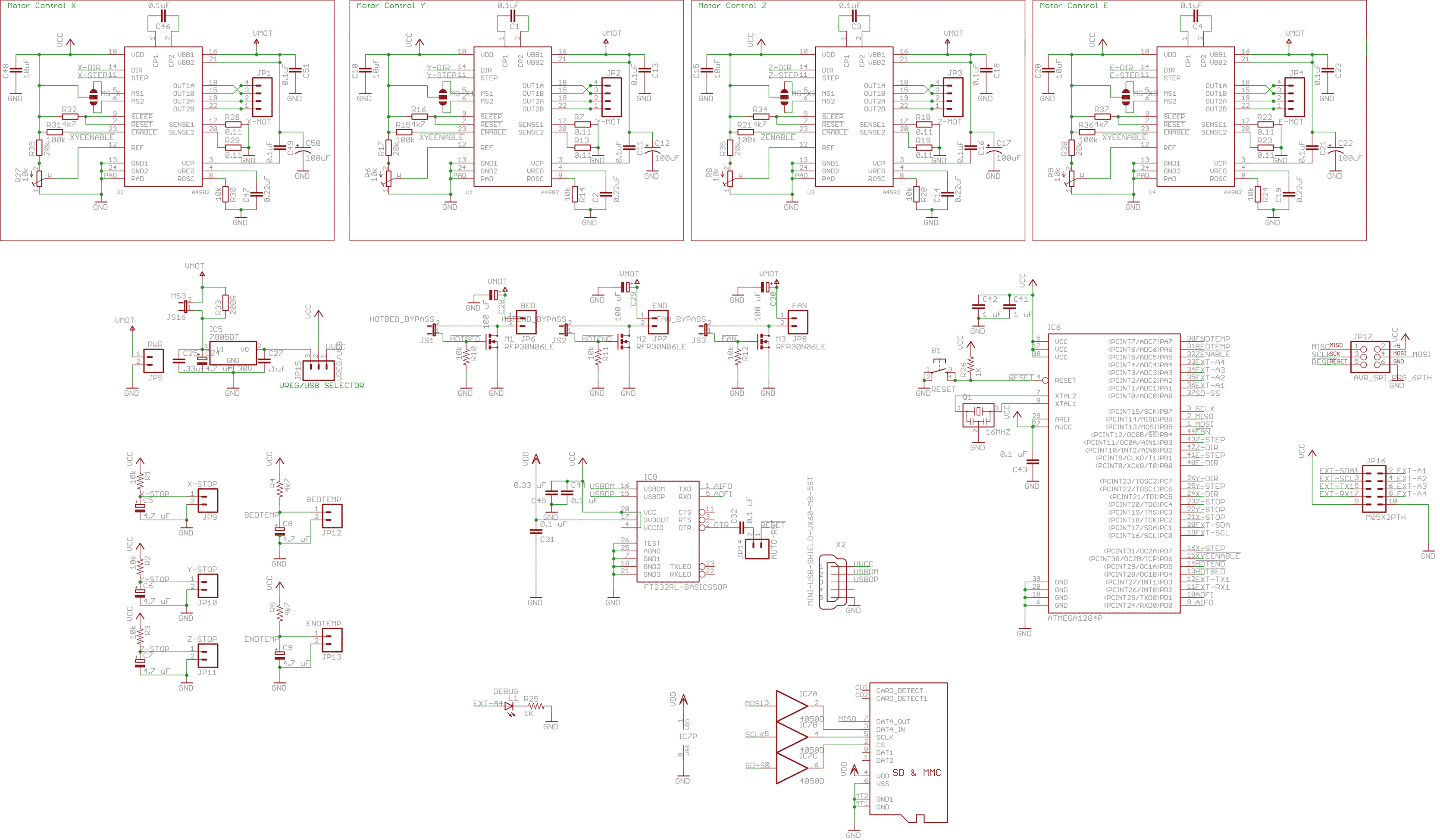

В понимании конструкции принтера очень помогли найденные у соседей схема и рисунок платы Melzi, используемой в моем принтере.
Как я не-сломал и не-починил принтер с ошибкой MAXTEMP
Из схемы я вынес, что у меня есть целых 4 условно свободных аналоговых входа с АЦП, а на рисунке платы выяснил, что они разведены на отдельный разъем, так что не надо даже мудрить с пайкой около контроллера. Последнему я очень радовался, но недолго - ровно до того момента, когда посмотрев на принтер понял, что к этому разъему у меня подключен шлейф дисплея.

Но время было позднее, голова работала еще хуже, чем обычно, поэтому я решил снять дисплей, чтобы посмотреть, все ли контакты разъема используются. Прозвонив тестером выяснил, что из 4 условно свободных входов АЦП используется ровно один - для кнопок, а еще три свободны.
Результаты прозвонки получились такие (могут не совпадать с вашими, если вам понадобится, очень рекомендую проверить):
На рисунке обозначения разъема со стороны дисплея. Заняты RX1, TX1, SCL, SDA, A1. Свободны A2, A3, A4.
Так что следующим ходом я перерезал на плате дорожку от разъема термистора к контроллеру, потому что планировал подключаться на старый разъем, и соединил выход термистора со свободным входом АЦП отдельным проводом.
