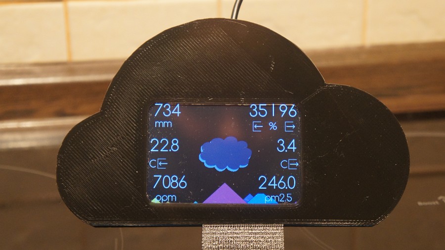

Чтобы скрыть огрехи печати и как-то разбавить не слишком-то яркий дизайн, я покрасил корпус замечательной краской, имитирующей камень (Rust-Oleum American Accents Stone Spray) - и получилось, на мой взгляд, неплохо. Но со временем и корпус как-то приелся, и краска, нанесенная на голый пластик без грунта, стала истираться.
В общем, назрело время перемен. Причем я уже давно стал задумываться о том, что зачем эти углы, если у меня не пульт управления USS Enterprise, а некое подобие метеостанции. И пришел к выводу, что форма корпуса должна как-то отражать его содержание.

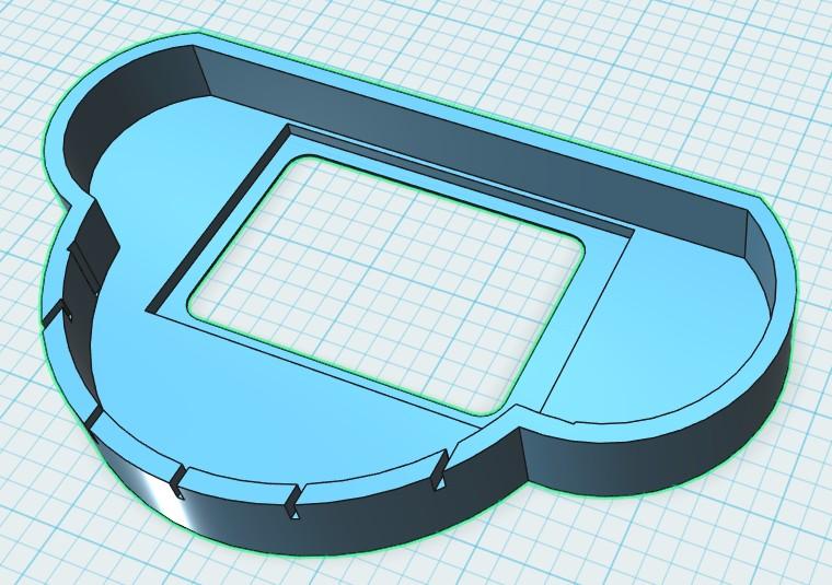

На мнемоническом уровне лично у меня погода ассоциируется с облачком в модном material-стиле. И именно эту форму я, как мог, постарался отрисовать, держа в голове размеры дисплея и прочих компонентов, которым должно было разместиться в новом корпусе.
Как метеодисплей сменил образ
Для простоты корпус состоит из двух частей: более глубокой фронтальной, предназначенной под основное хранилище всего и вся; и крышки-пробки, которая держится на трении.
Количество пазов в крышке объясняется тем, что это полувременный (нет ничего более постоянного...) вариант, предназначенный для исследований на тему того, где бы лучше разместить провод: сверху, снизу, или сбоку, а то, может, со всех сторон сразу.
Внимательный читатель также заметит пазы вверху фронтальной части. Так они затем, что у меня была мысль вешать корпус на 'ниточках' из провода типа МГТФ. Помимо отсылки к дождевым струям (не согласующимся, разумеется, с принятыми на Земле понятиями о гравитации), это позволило бы подавать питание не столь брутальным образом, как первый попавшийся под руку USB-кабель.
Еще можно видеть, что я отказался от идеи экрана заподлицо с поверхностью, отдав предпочтение рамке с закругленными краями. Причин было две: во-первых, мне показалось, что округлые формы облака будут не лучшим образом сочетаться с прямыми углами экрана и, во-вторых, при таком облике и такой поверхности сенсорная панель в стиле ню смотрится уже не совсем к месту.
Если честно, то это компромиссное решение, поскольку я бы с удовольствием снова сделал бы экран заподлицо, будь он для того приспособлен. К сожалению, у Itead другие представления о прекрасном.
Как и в первом случае, экран держится, что называется, 'впритирку', что хорошо для сборки. И очень плохо с технической точки зрения, поскольку, предупреждаю (!) потенциально может привести к поломке, если требуется несколько раз вынуть-вставить экран.
Корпус я планировал печатать многоцветным, то есть минимум в трех оттенках: черный, голубой, зеленый. Но так как дело было ночью, то на третьей смене пластика я по ошибке вместо паузы ткнул в остановку печати, и в итоге получил два цвета. Но поскольку глубина получившейся части меня устраивала, я решил работать с тем, что есть - заодно сделав несколько более глубокой заднюю крышку.
Помимо многоцветности был еще один риск: я решил печатать на чистом стекле, чтобы получить понравившийся мне, но не столь любимый здесь глянец. Раньше такие трюки не очень-то выходили в том смысле, что изделия слетали со стола задолго до окончания печати. Но сейчас звезды сложились так, что обе половинки допечатались, не отвалившись.
Для справки: пластик PLA (FDPlast), сопло 205С, стол 60С (но не знаю, сколько на стекле, потому что между ним и нагревателем еще алюминий), слой 0.2, сопло 0.4.
Конечно, мне не удалось добиться идеально ровной фактуры по всей площади моделей, но издалека это не особенно заметно. Как и шерстинки с пылью, видные камере.
