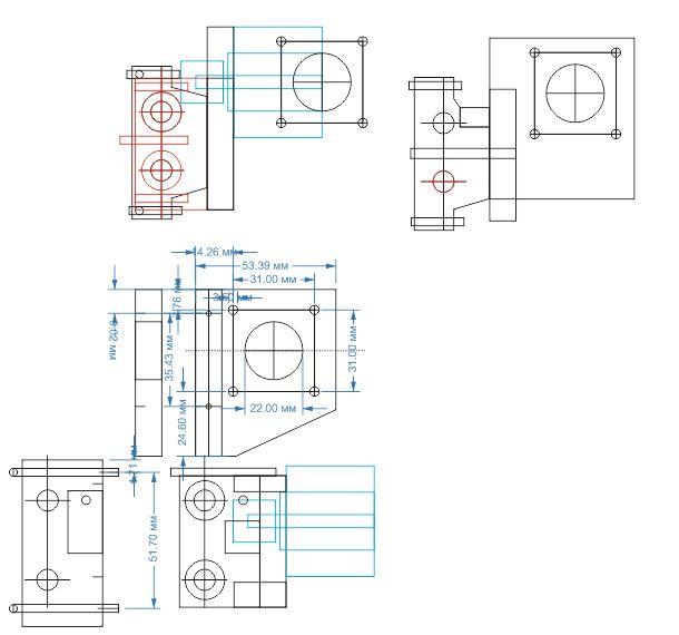

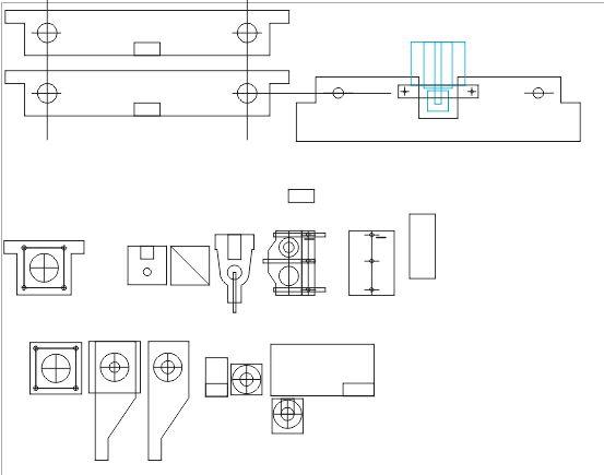

Пока детали были в пути, я строил основание, изготавливал оси.
Чертил детали в кореле, там же представлял как они будут работать друг с другом.
Фанерный друг. Самодельный 3d-принтер.

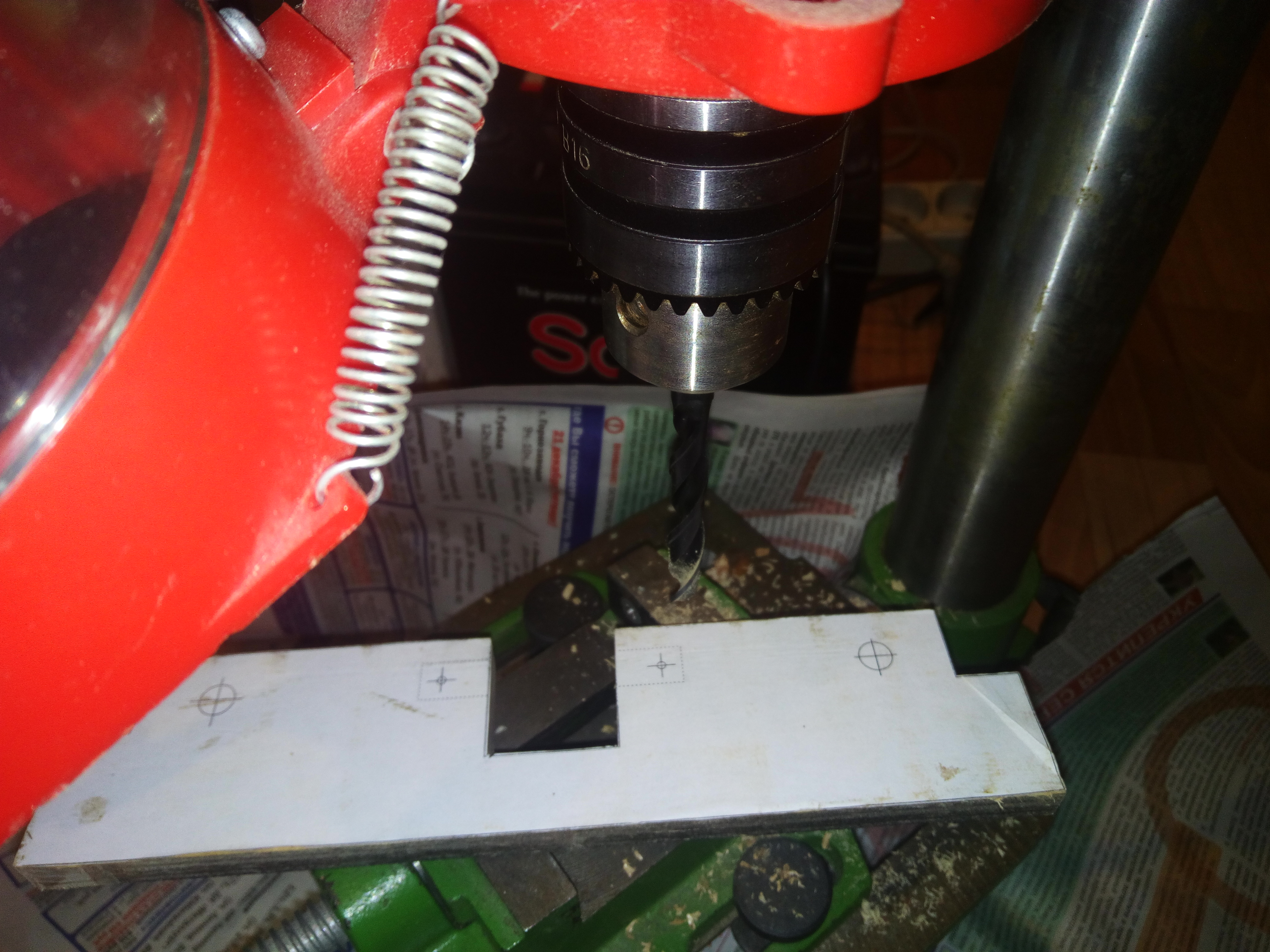

Далее я их печатал, клеил на фанеру и пилил .
А потом сверлил ...

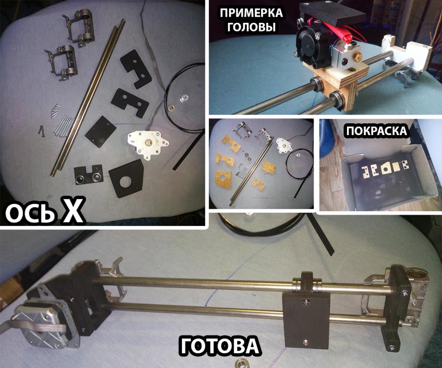

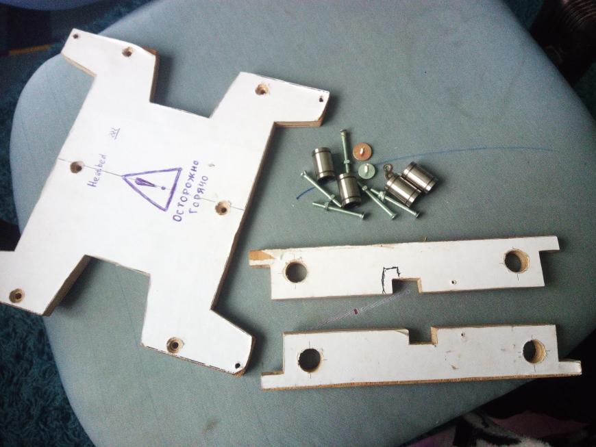

И собирал все детали в узлы ... Старался собирать на винты или саморезы, чтобы все было разборным.

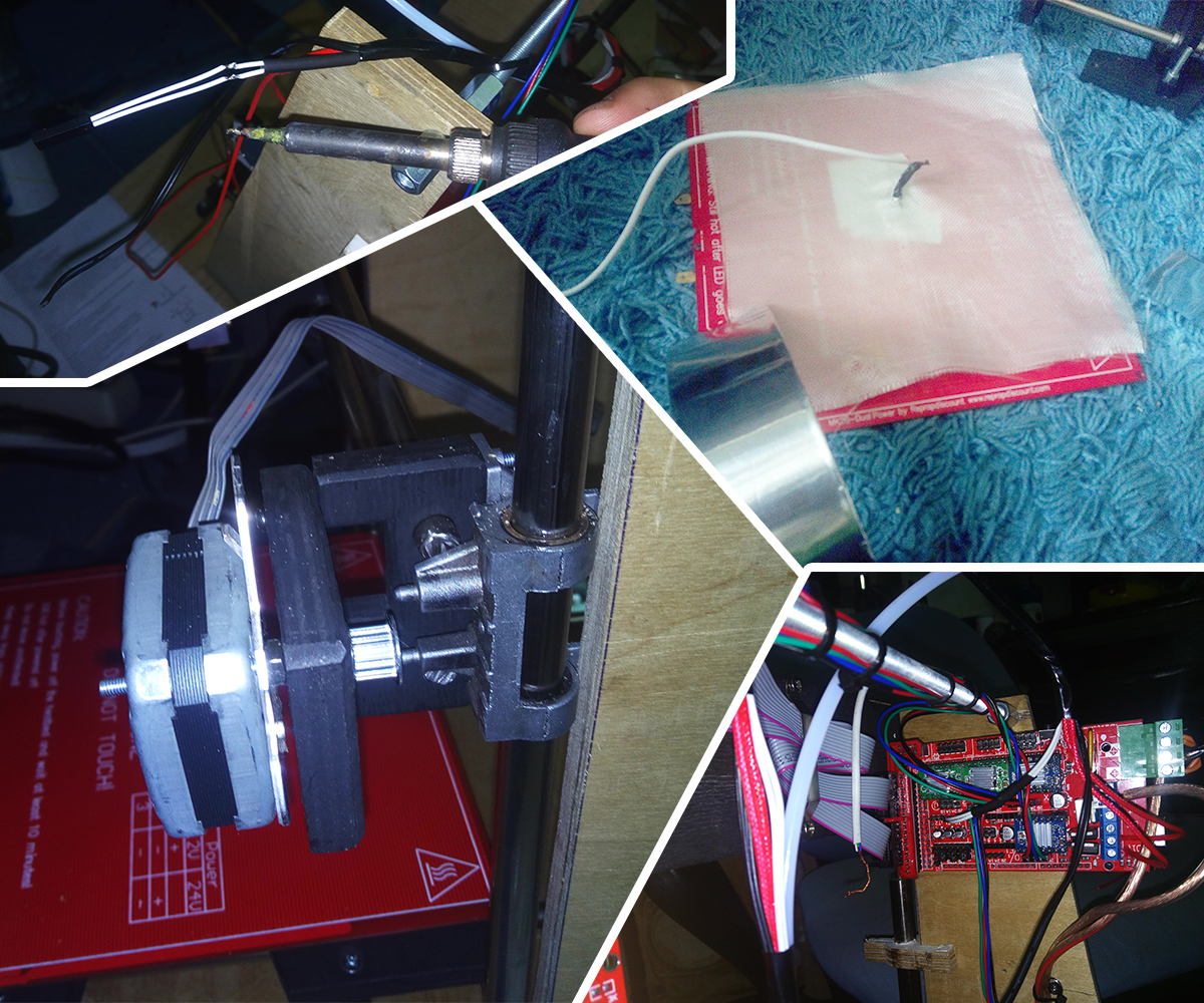

Все соединения пропаял. Стол утеплил стеклотканью и фольгоизолом поверх. (Температуру держит-Не воняет, не дымит).
Портал стянул шпилькой по верху и скрутил передней 'панелью'.
Кронштейны приводных гаек сделаны по месту, потому такие неказистые.
Обращаю ваще внимание на экструдер , изначально он был собран на NEMA17-подобном моторе и не справился ...
Позже я собрал редуктор из шестерней с другой стороны принтера и пустил вал на экструдер.

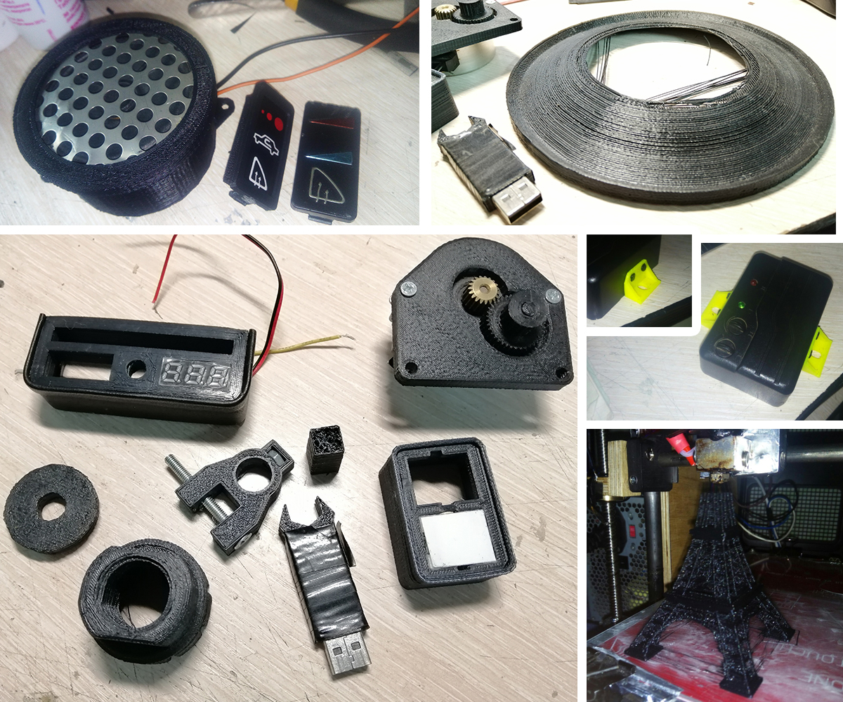

Печатаю в основном технические детали - корпуса для самоделок, детали для принтера, запчасти для бытовой техники.
Пластик я купил у китайцев - Yousu ABS Черный. Пластик вроде бы хороший, но сравнить не с чем.
Кроме него я печатал только леской для триммера.
По качеству печати можно догадаться о наличии люфтов, но их можно исправить, перепечатав некоторые детали, подтянув винты и ремни.
Спустя время вылезли некоторые косяки :
- Линейные подшипники нарезают канавки на направляющих из гардины (можно заменить подшипники напечатанными втулками).
- Концевики дают погрешность. Их желательно заменить на оптические.
- Поменять гайки по оси Z на безлюфтовые, т.к первые дают люфт при смене движения вверх-вниз.
