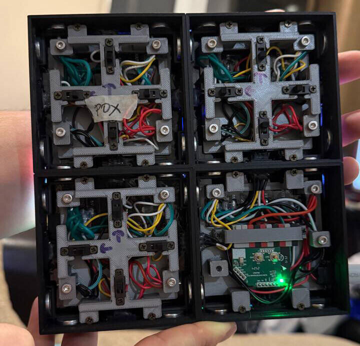

Обычный модуль состоит из простых частей: корпус с рассеивателем, гибкая матрица светодиодов, монтажная панель, магнитные коннекторы и переключатели. Ну и проводка с клеммами.

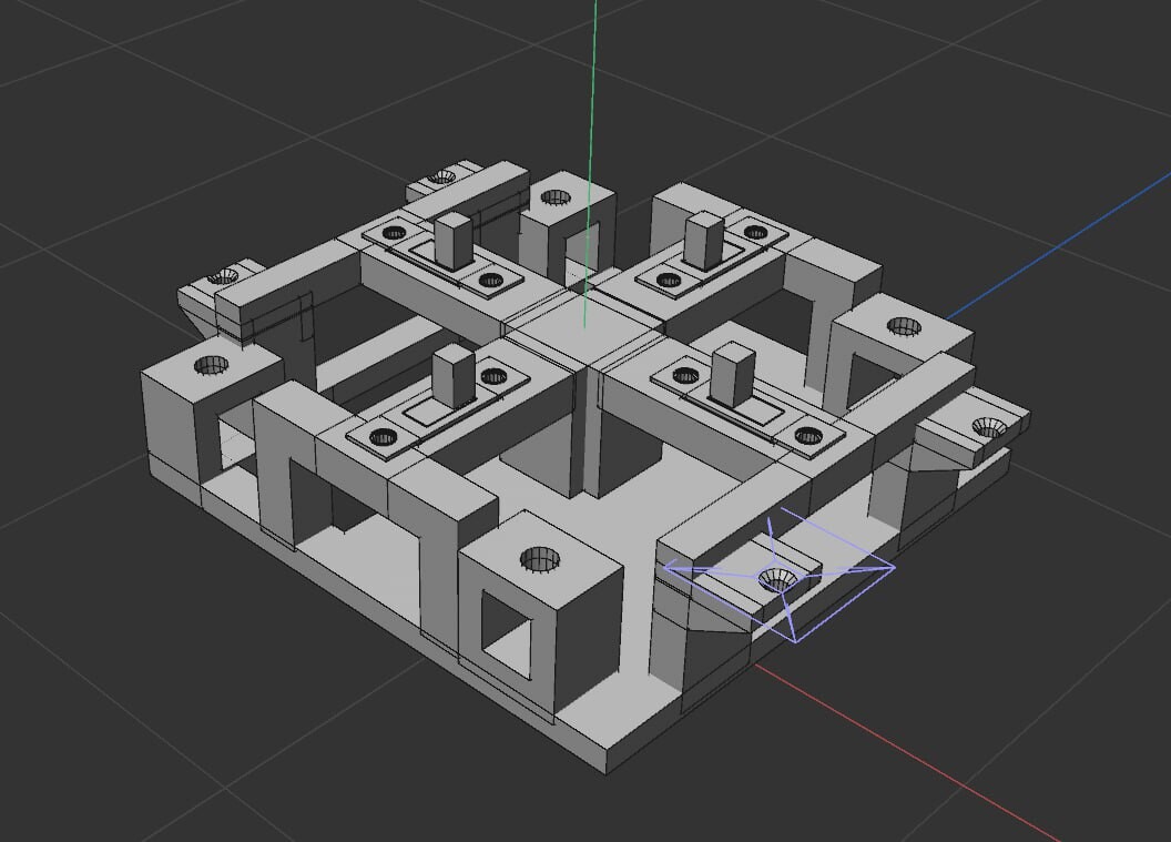

Я не электрик, но сделал разводку внутренней проводки настолько чисто, насколько смог для плюс-минус мелкой серии: внутри стоит специальная монтажная панель с держателями переключателей и клеммами. Её дизайн претерпел десятки итераций, и теперь я могу сказать, что она сильно удобная для сборки.
Провода внутри модуля скручиваются, вставляются в печатную клемму, внутри которой зажимаются с помощью квадратной гайки с болтом. Так получается надёжная фиксация + гайка проводит ток. Я бы хотел пропаивать скрутки или гильзовать, но скручивание происходит на этапе финальной сборки, и паять или обжимать внутри самого модуля очень сложно

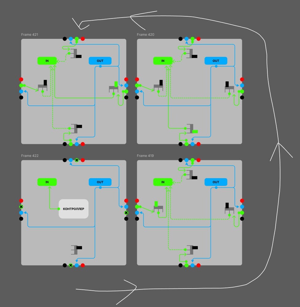

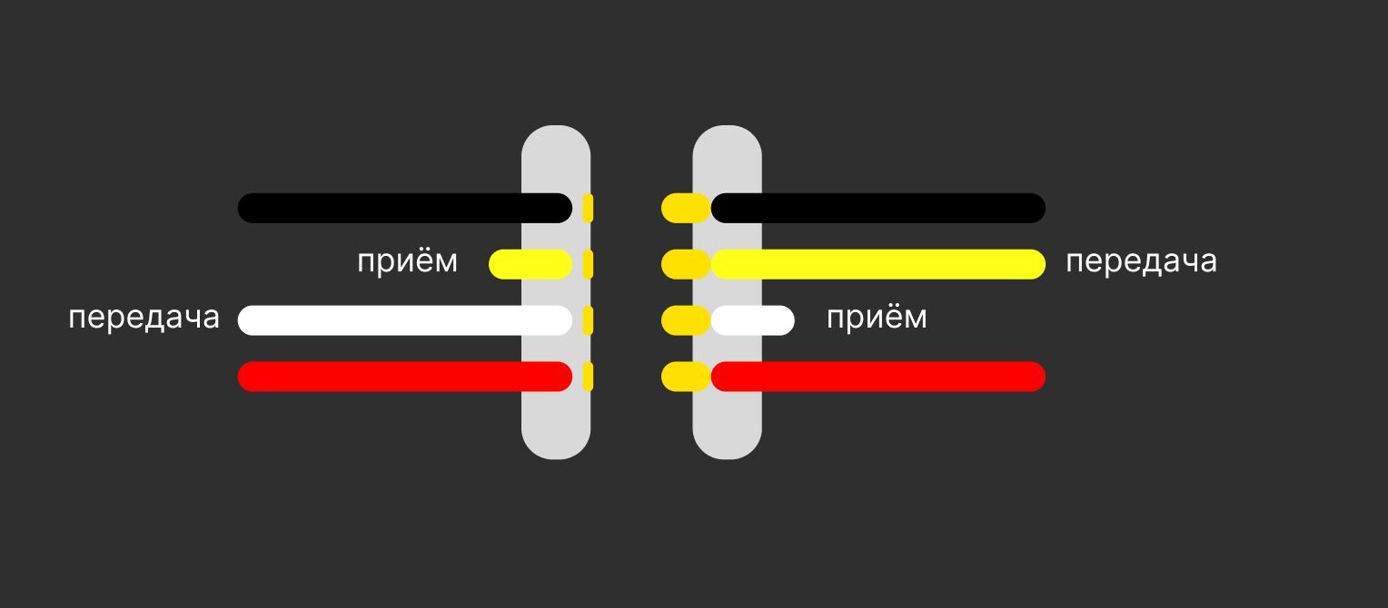

Легкое подключение
Я не самый умный человек, поэтому еще с самой первой, большой версии, прикидывал варианты проводки, чтобы оно для начала хотя бы работало. Самый первый контроллер в панелях мог тянуть 2048 светодиодов на 4 порта. И тогда я придумал, что все порты проходят сквозь все панели, а юзер на каждом модуле выбирает, к какому порту подключиться, ахахахаххахахаххахахаххха. Это забавно. И конечно, это не работало, нельзя было подключить больше 2 панелей, все ломалось
Впоследствии я перебрал еще разные схемы, например, где все модули одновременно и отдают и принимают сигнал. Я не думал тогда, что сигнальный провод может коротить, если оба провода отдают сигнал, но они могут и коротят.
Позже получилось допереть до схемы, где все модули всегда раздают исходящий сигнал, а принимают отдельным проводом, причем принимающий всегда совпадают с отдающим у прошлого модуля, а приём физически разорван переключателем. И когда переключатель активен — то принимает нужная сторона. Это позволяет юзеру просто ткнуть переключатель в сторону, к которой он собирается подключить модуль

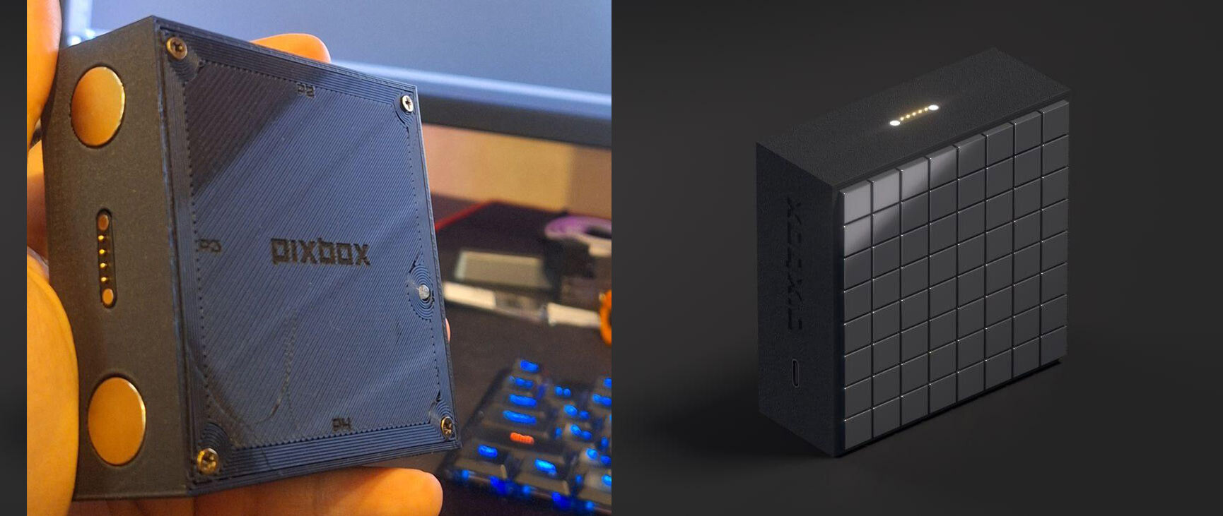

Фиксация
Изначально хотелось максимально простого соединения, а значит магнитного. Я смотрел на все эти зажимы у twinkly squares и думал, как это портит опыт сборки. Потом конечно стало понятно, почему так, когда я узнал про стоимость магнитов и их количество, хаха.
У первых версий было по 2 магнита с каждой стороны, диаметром 10мм и толщиной 1мм. Хоть они и располагались с внешней стороны (просто вклеивались), для нормального соединения они оказались очень слабыми. В последствии сами панели стали меньше в 2 раза, а магниты я увеличил их до 15мм и толщину до 3мм, и располагаться они стали внутри корпуса (толщина стенки в том месте 0.8мм). Возможно, такая сила сцепления даже перебор для них, но мне нравится. Это позволяет примагнитить 10 и больше модулей к одному модулю, и они будут держаться на весу. Вот первый вариант крепления магнитов и вариант с чистыми стенками, когда они внутри

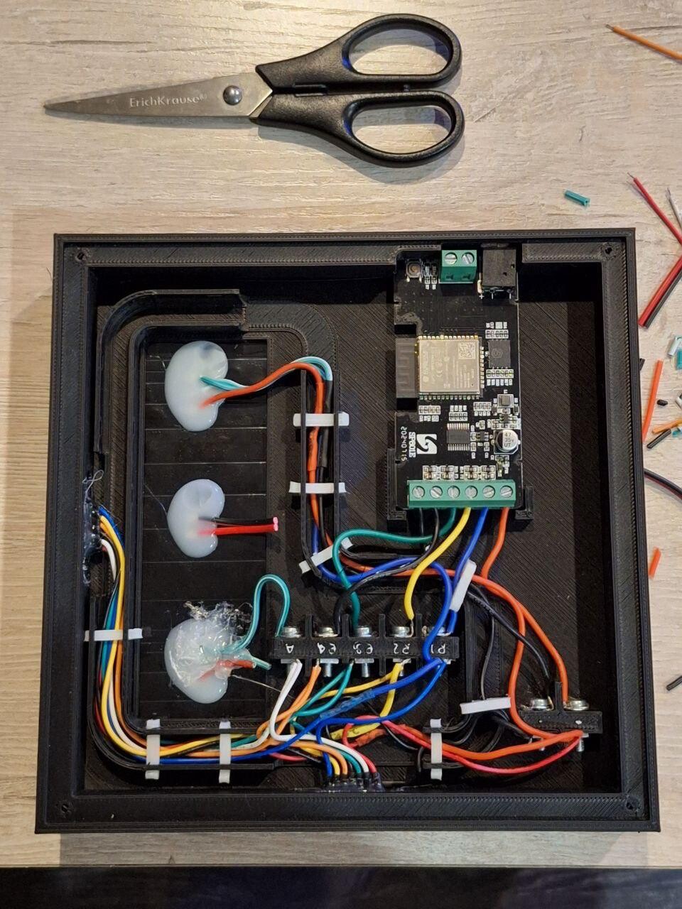

Подключаются массово
Матрицы WS2812b предполагают, что ток передается через сами матрицы: с одной стороны заходят плюс, минус и данные, а с другой стороны выходят они же. В пиксбоксах каждая матрица получает ток, но передает только данные, а провода питания общие и разведены на все стороны. Это позволяет сделает перекрестное питание, когда собран например квадратный экран. Я думал, что могут возникать критические проблемы, если собрать длинную колбасу, тогда питание до последнего будет идти слишком далеко, + погопины не идеальное соединение, но в итоге все работает
Чтобы беспроводное соединение работало, нужны подпружиненные контакты pogo pins. Они классные, но дорогие, + содержат неодимовые магниты, которые по факту мне не нужны, но стоят денег. В базовом модуле половина цены — это пого пины. Такое невозможно для экономики каждого модуля, ценность такого пина не пропорциональна стоимости, поэтому в будущем планирую просто печатать отверстия в корпусе и самостоятельно заряжать туда подпружиненные контакты + паять их. Это муторно, но сильно дешевле, чем покупать готовые + можно пропускание тока увеличить
Все пункты выглядят просто, но за ними стоят не десятки, а сотни итераций корпуса, монтажных панелей, крышек и переключателей. Работа по сборке тоже муторная, например, в одном модуле 4 переключателя, значит чтобы разорвать контакт на приём сигнала, надо впаять в середину переключатель (2 контакта), а их 4, значит 8 точек пайки только для одного модуля.
