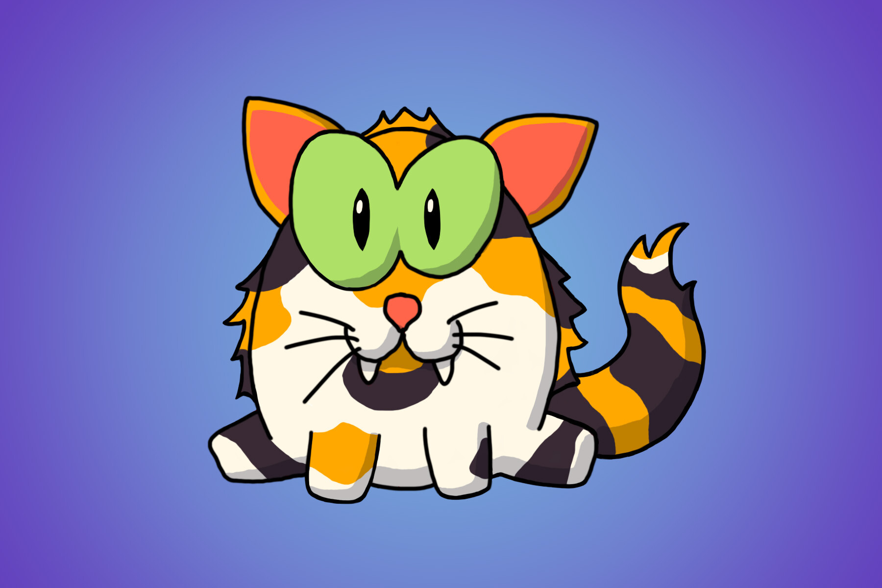

Скетч для понимания и общего представления как будет выглядеть персонаж.

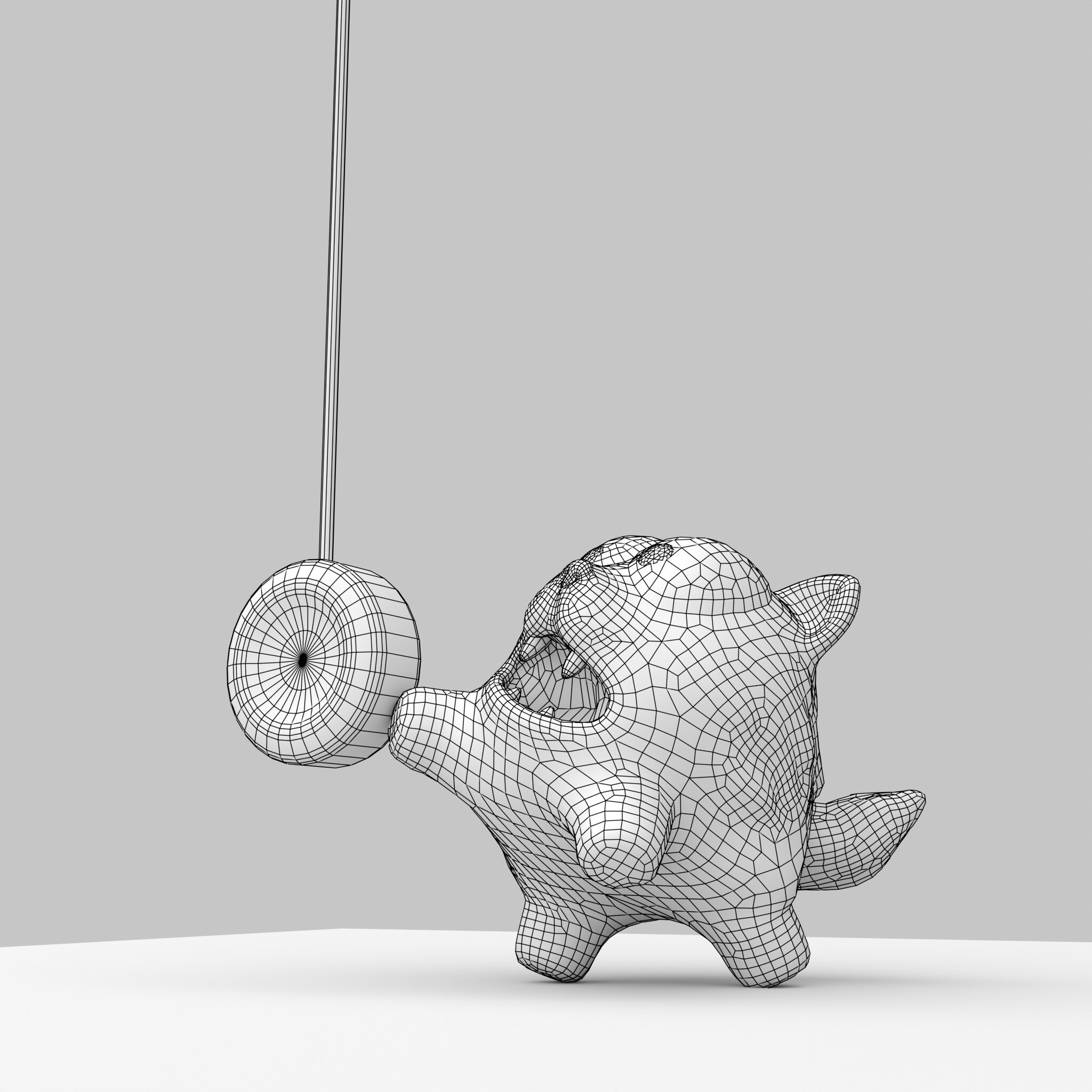

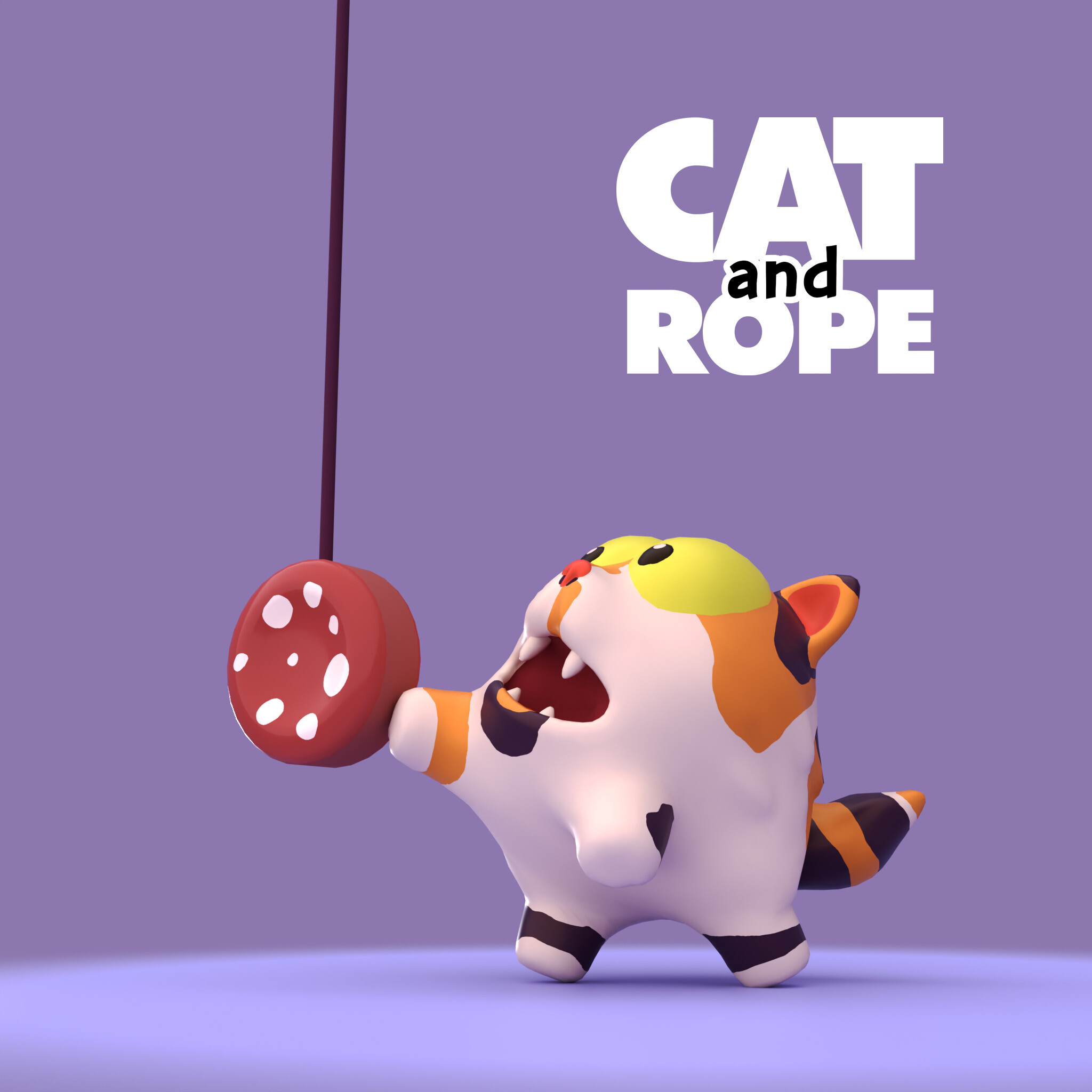

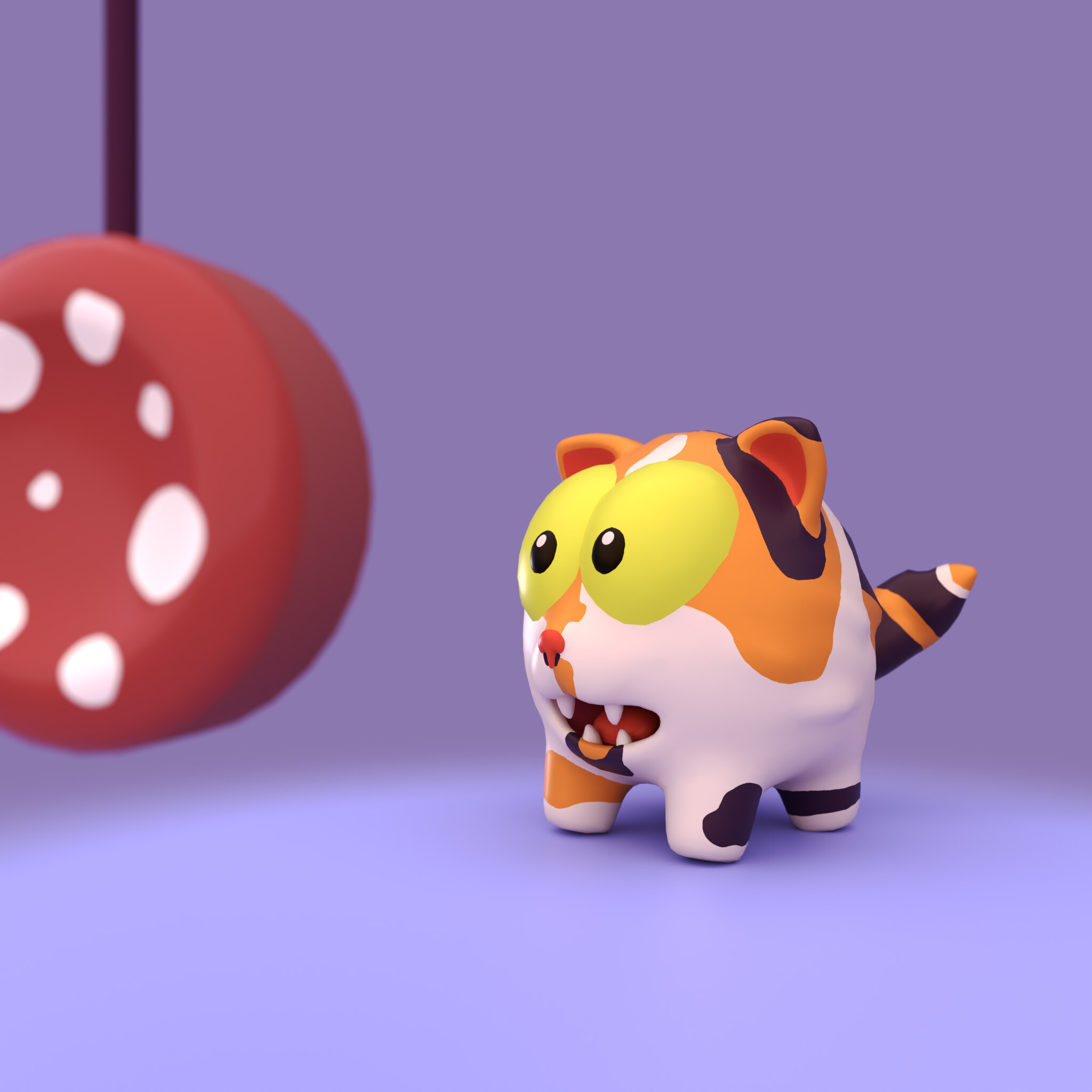

В Blender была сделана 3D-модель с настроенным ригом и позами. В контексте данного проекта не так важно, поэтому технические подробности (кинематика с костями, скиннинг и т.д.) опустим.
Фраза "Cat and Rope" пародирует логотип игры "Cut the Rope". Вместо конфеты Марфа достаёт кусочек колбасы.

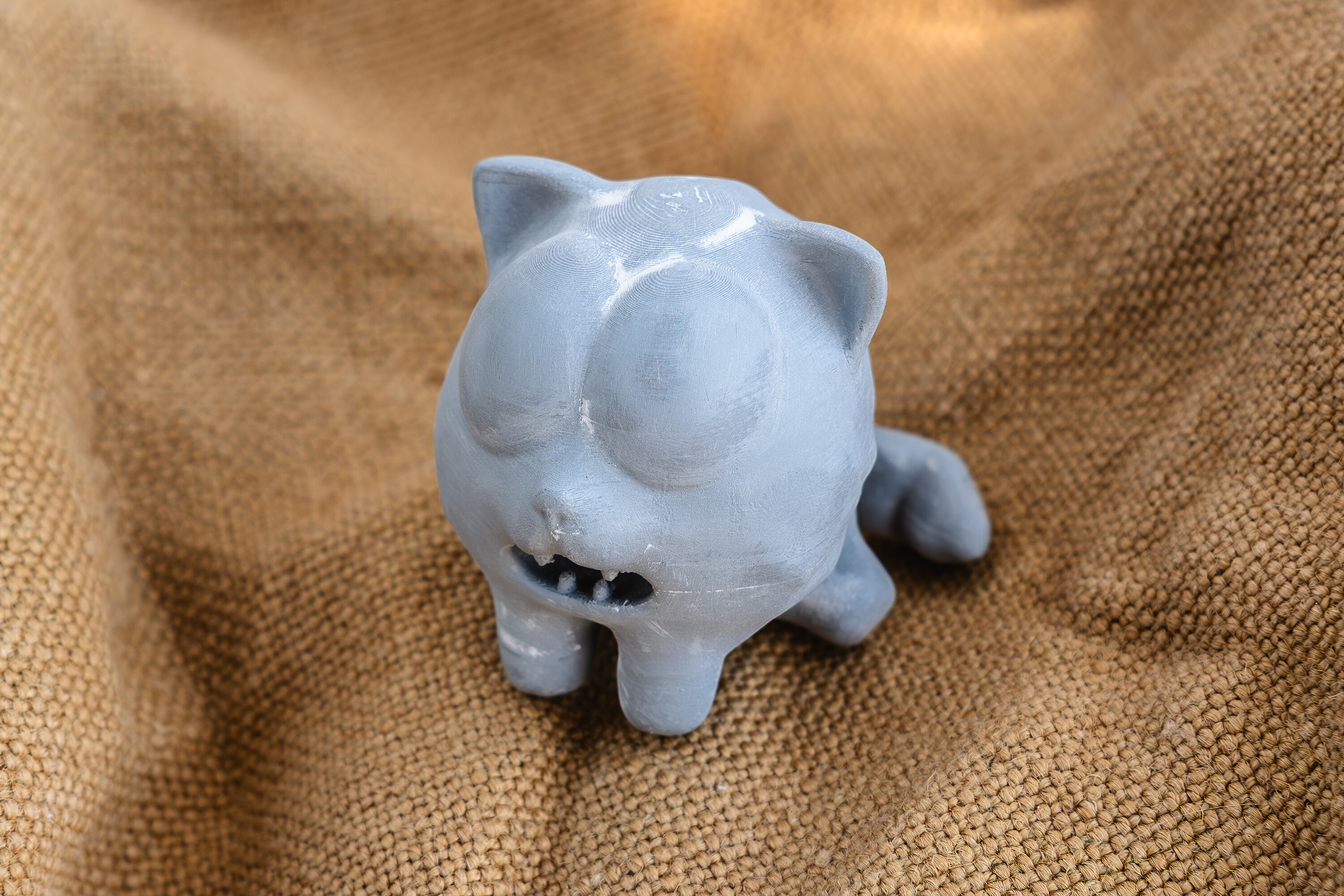

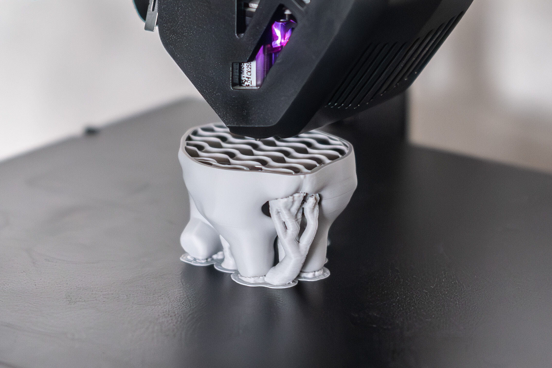

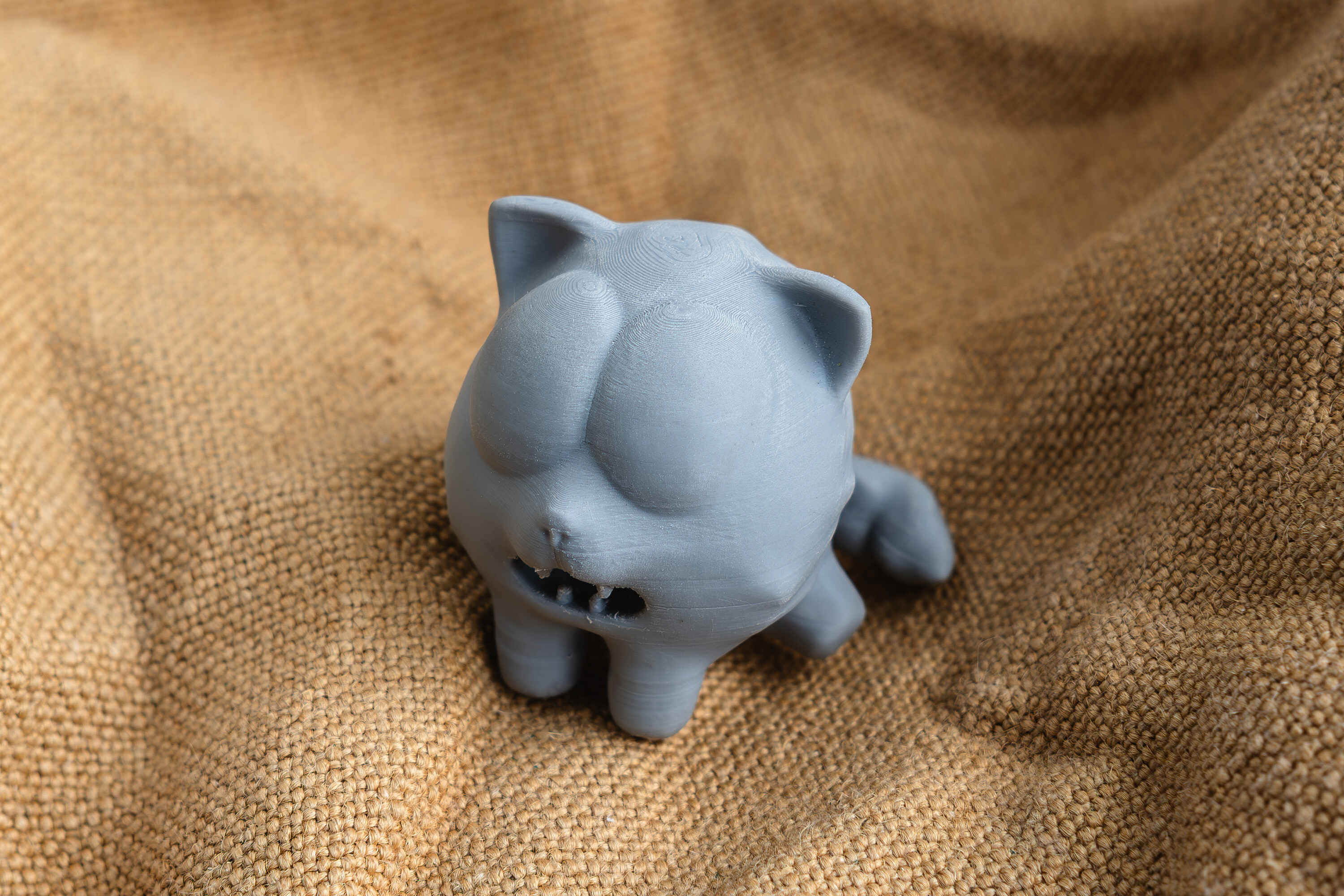

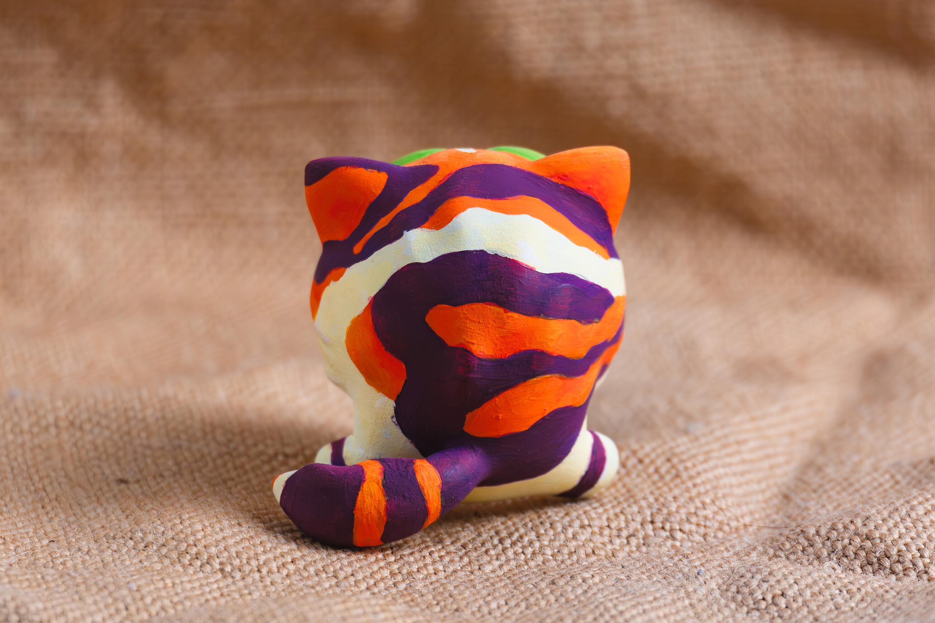

Работа долгое время существовала в цифровом виде, а потом у Вкусно и Точка вышла серия игрушек про Ам Няма. Это дало толчок для переноса в реальность своего персонажа спустя некоторое время. Модель печатал на своём домашнем fdm-принтере с высотой слоя 0,08 серым матовым пластиком Creality Hyper Series. Фигурку предполагается немного шлифовать, поэтому вместо 2 поставил толщину в 3 контура.

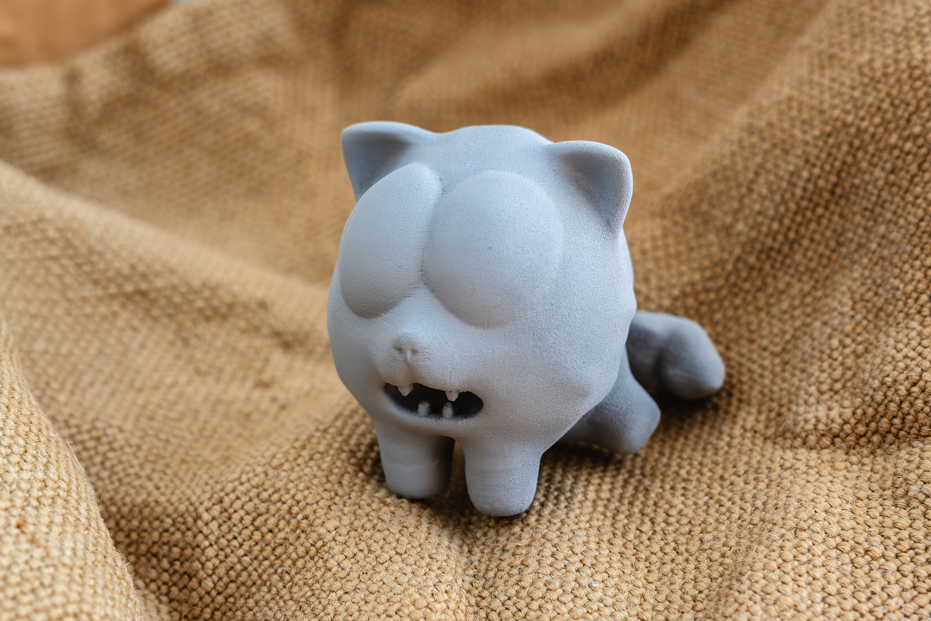

Для сокрытия слоёв и некоторых косяков печати модель пошлифовал, зашпаклевал и покрыл грунтом.
От ремонта осталась финишная шпаклёвка и тут она подошла идеально - хорошо легла и быстро высохла. Никаких нагрузок не предполагается, поэтому не стал заморачиваться с покупкой какой-то специальной автомобильной.
Грунтовал просто с баллона серой матовой грунтовкой KUDO. Состав ложится очень хорошо и делает приятное, эстетичной покрытие! А серый - отличный вариант универсальной базы, правда с серым пластиком неудобно различить ещё не хватает слоя.

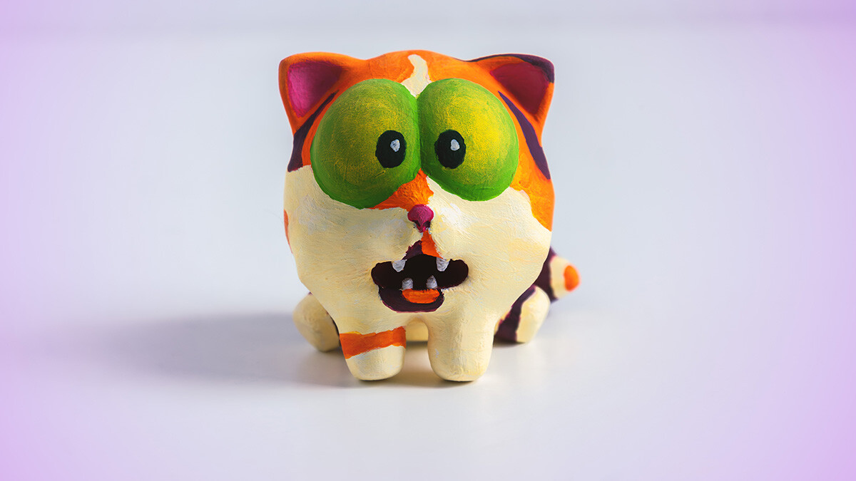

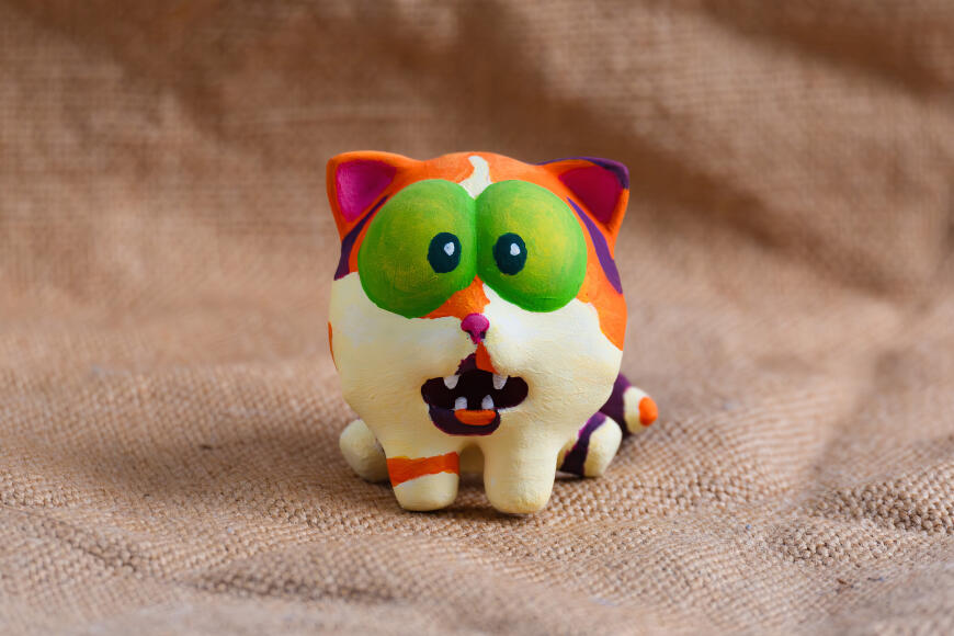

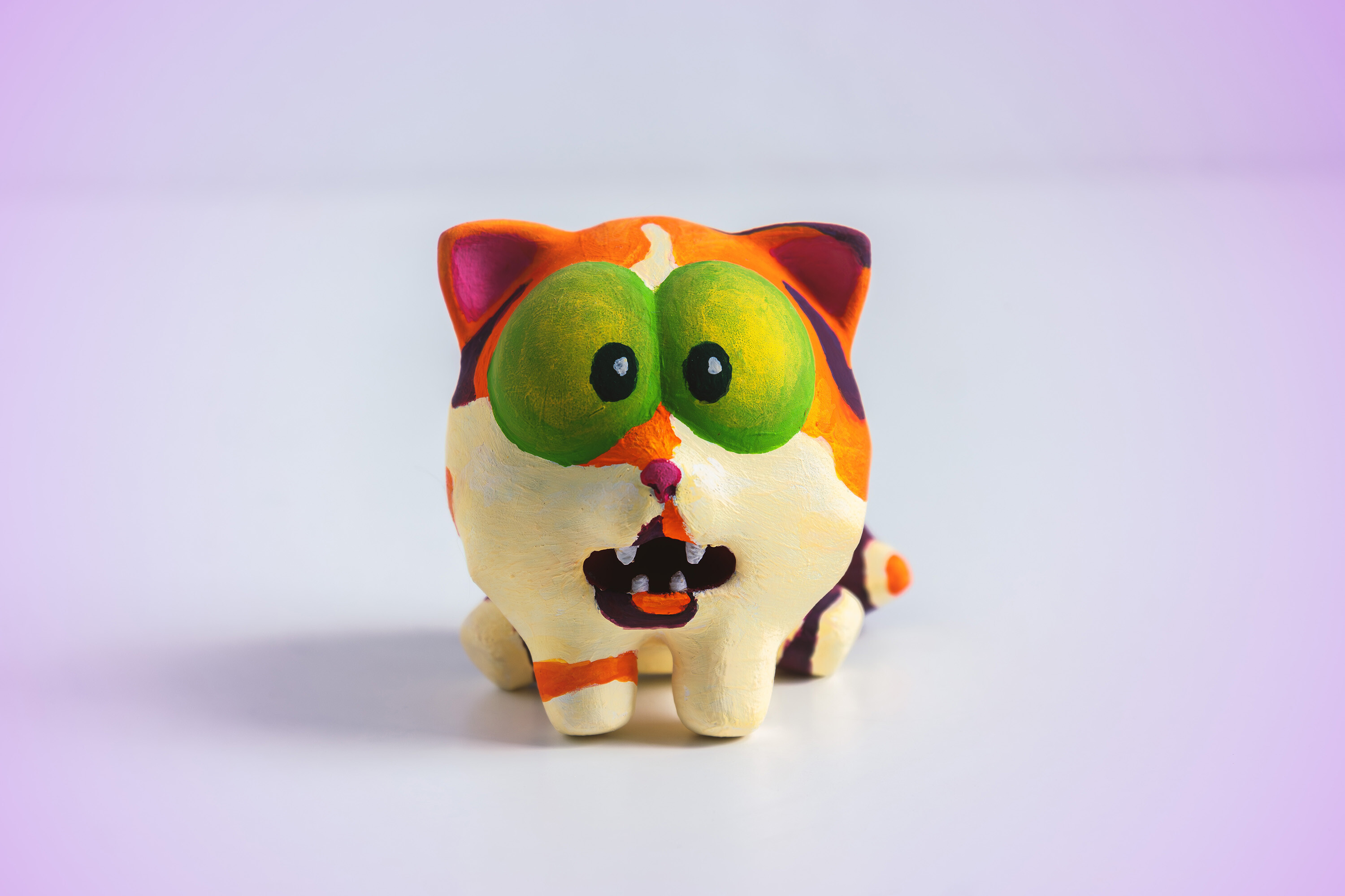

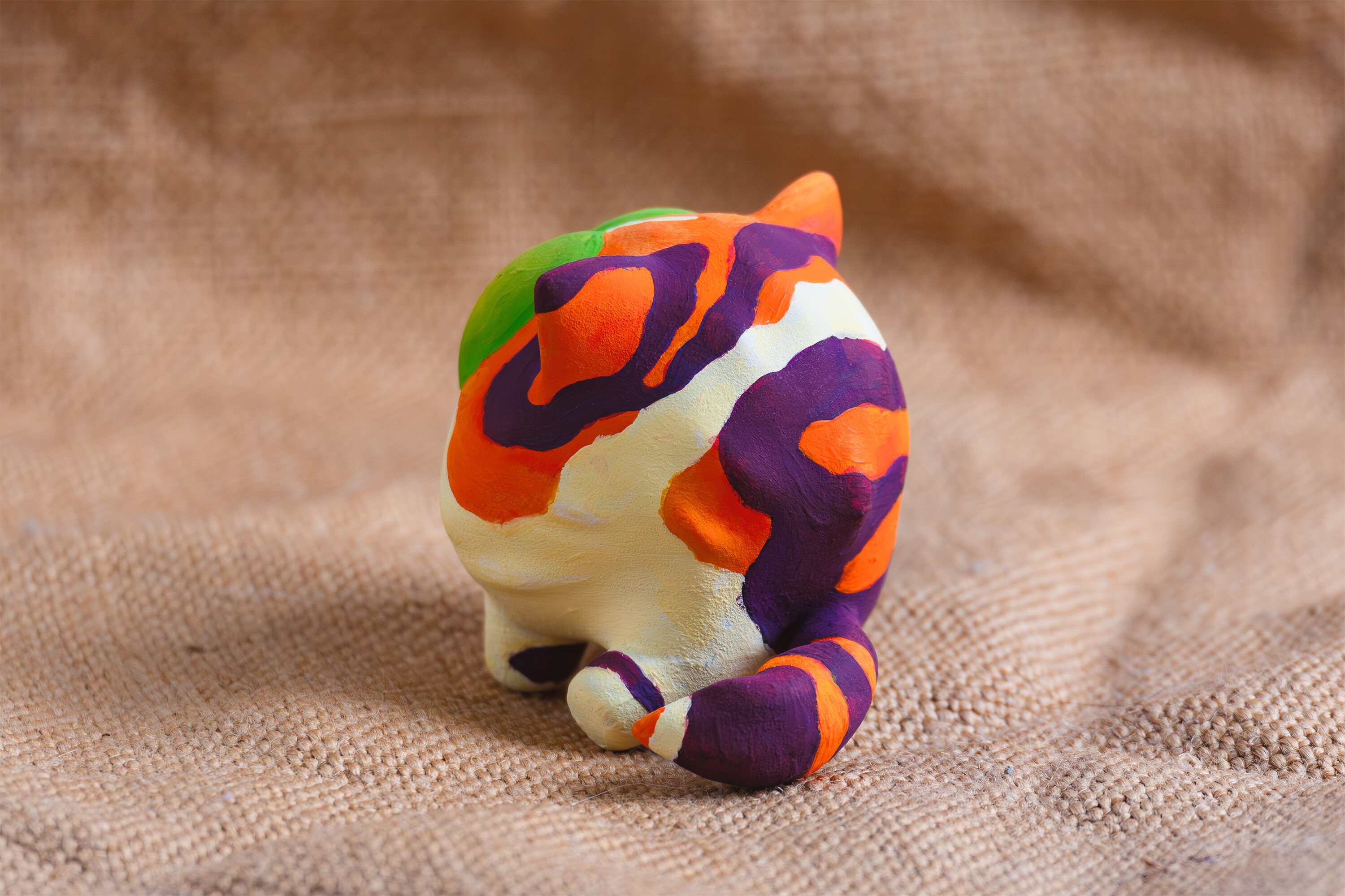

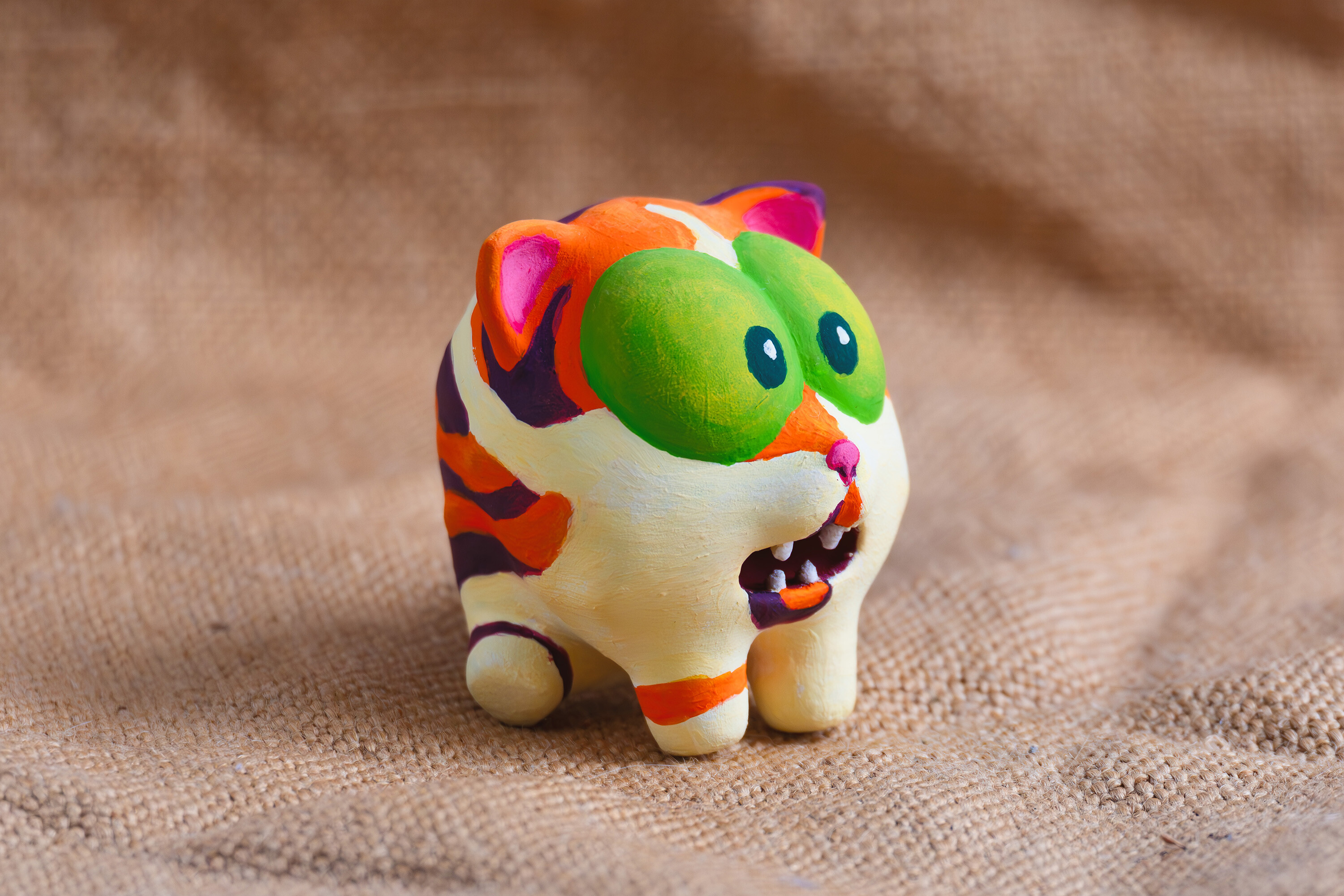

Красить просто цветом из банки скучно, дёшево, плоско и вообще отстойно. Поэтому навёл целую палитру для живого и интересного цвета.

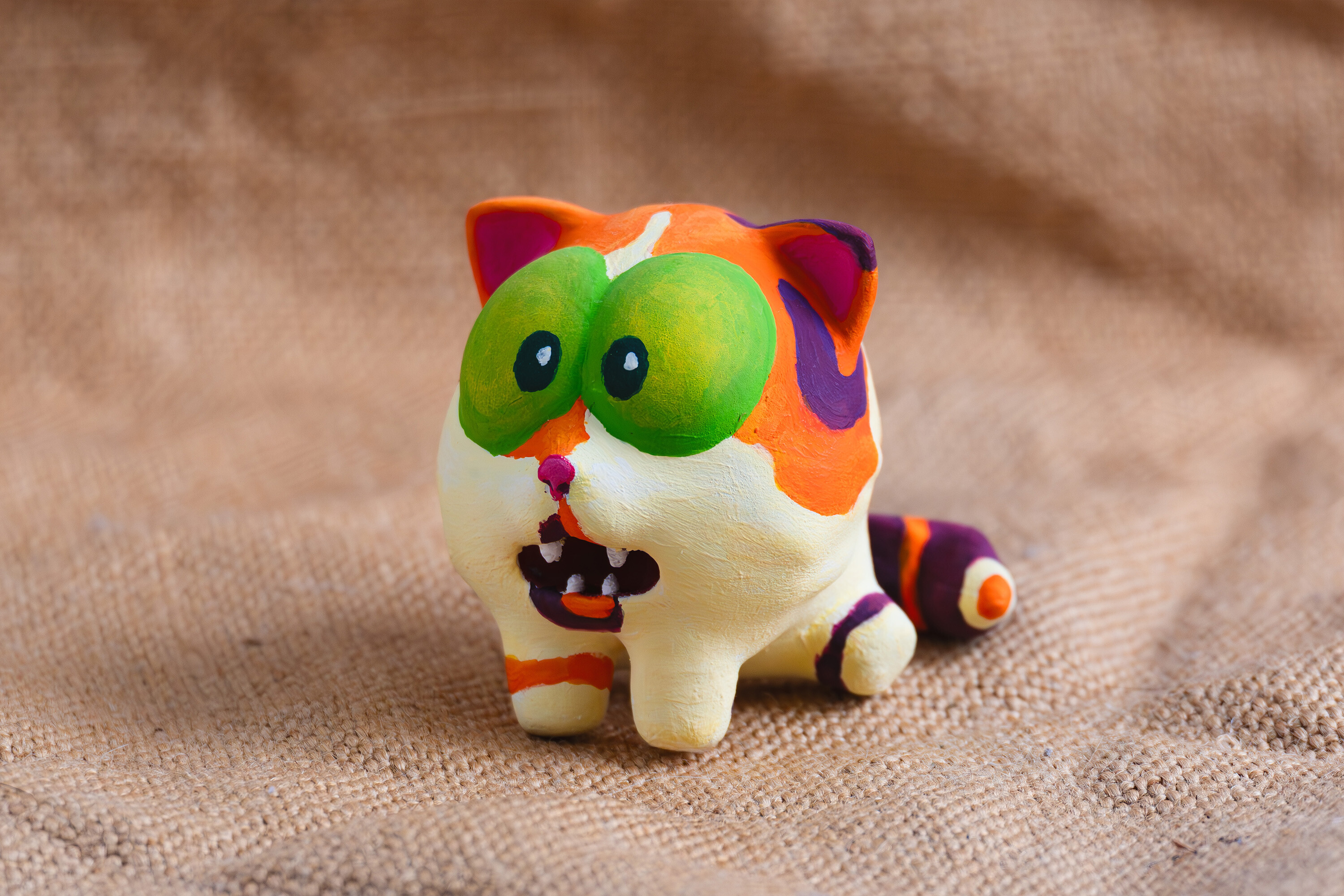

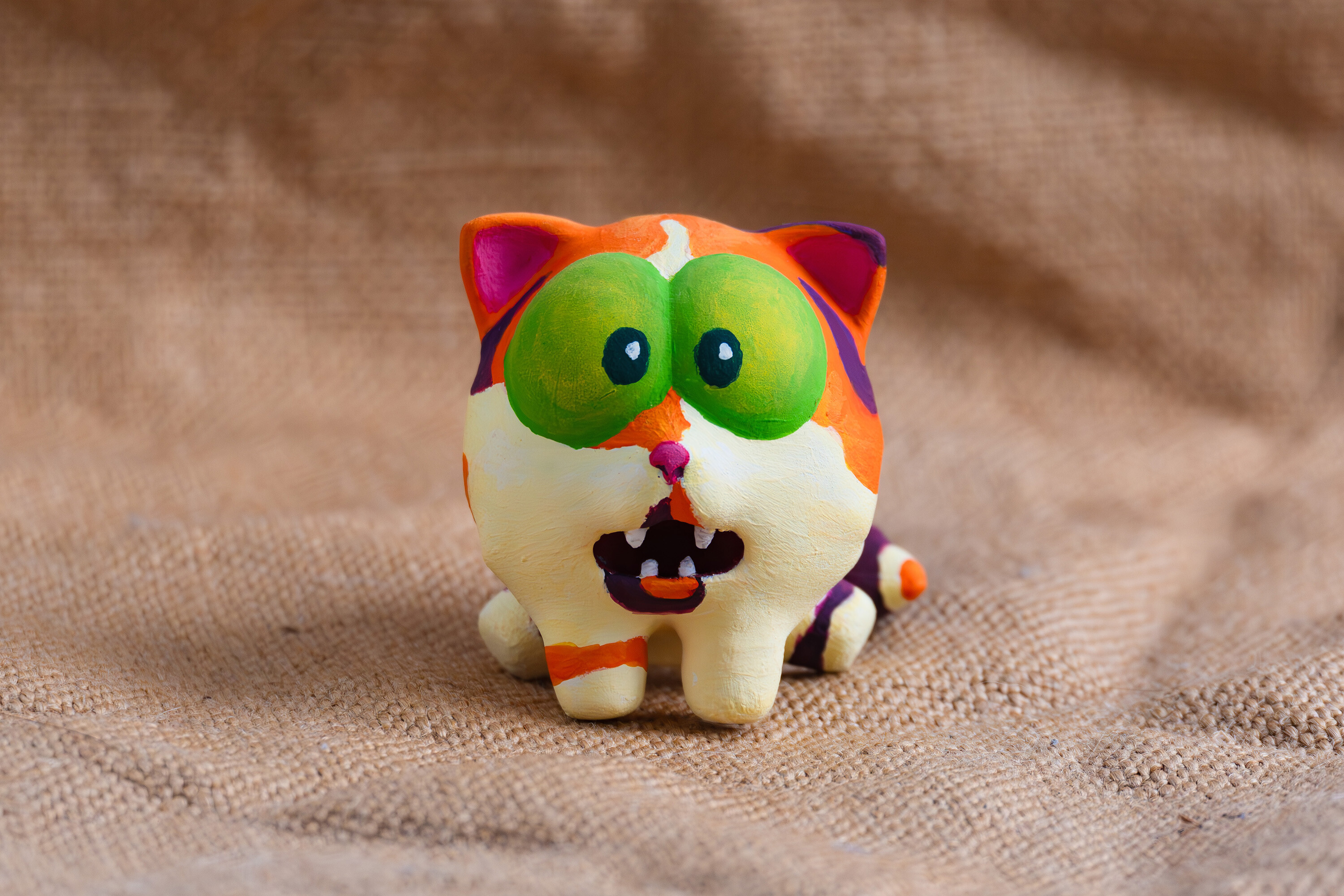

Вот такая добрая и весёлая кошка получилась
