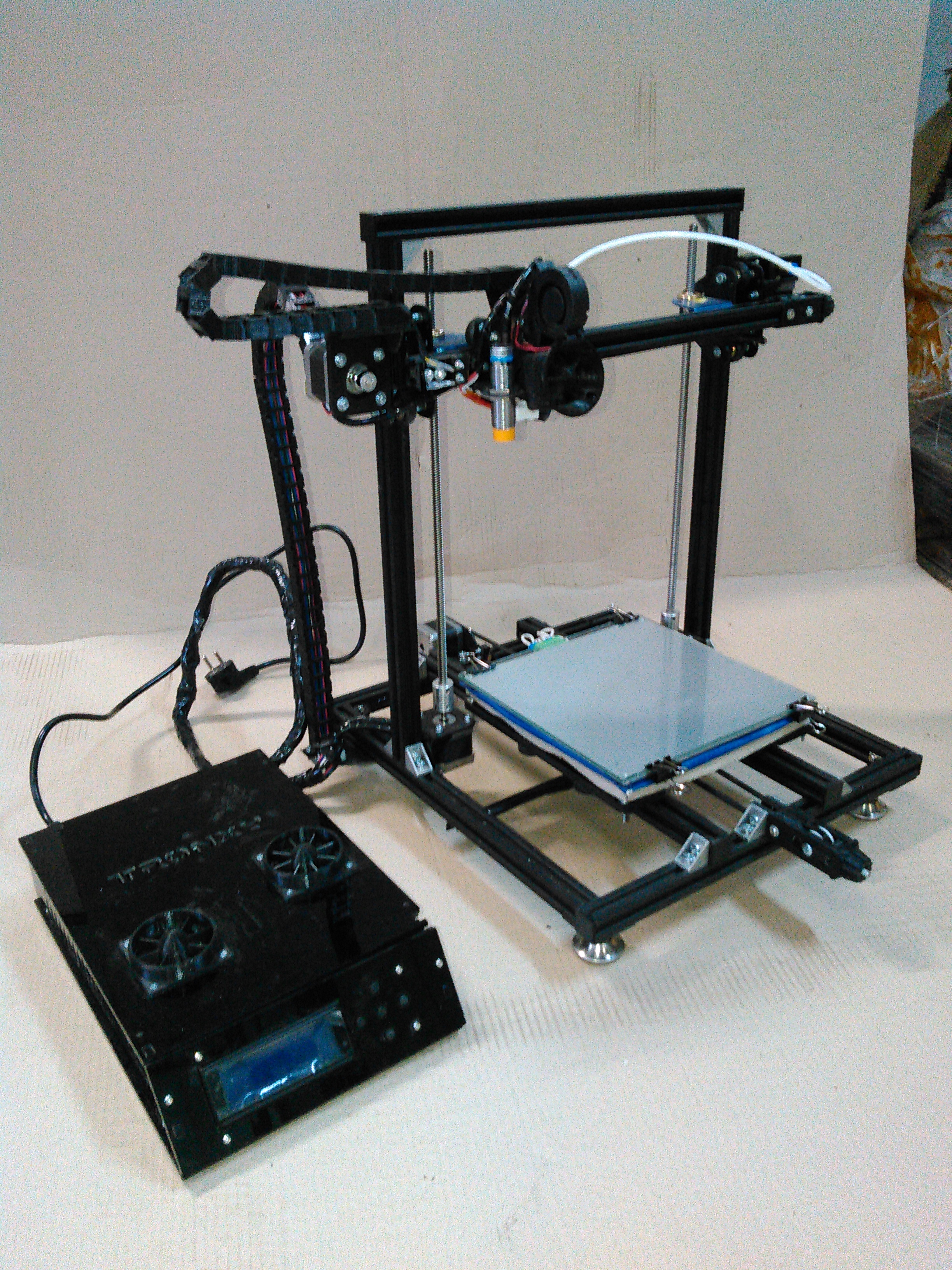

Первый Anet A8, который привел меня в 3Д печать, чудесно работает круглые сутки с начала года. Второй принтер захотелось более быстрый, жесткий с автолевелом.

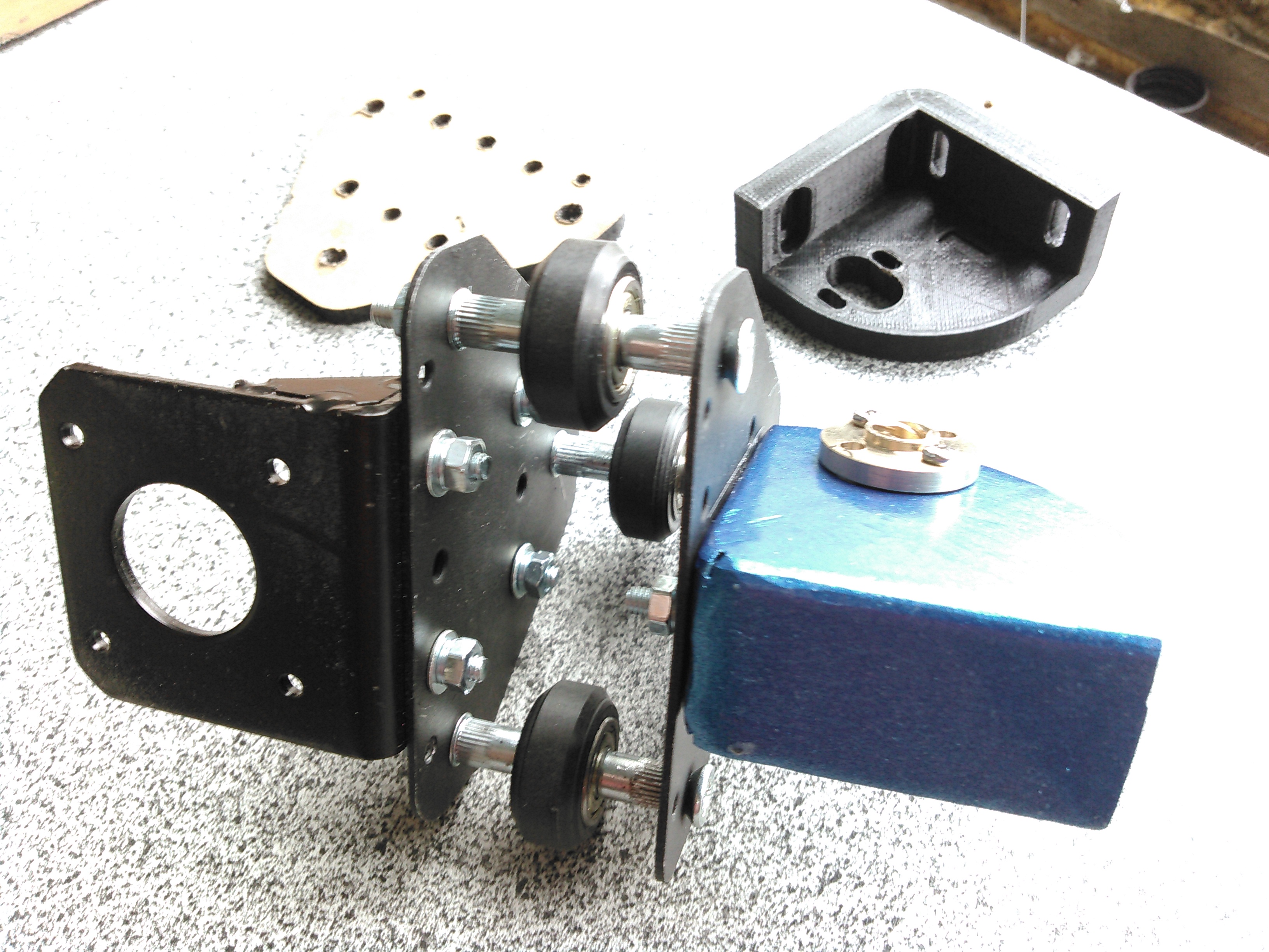

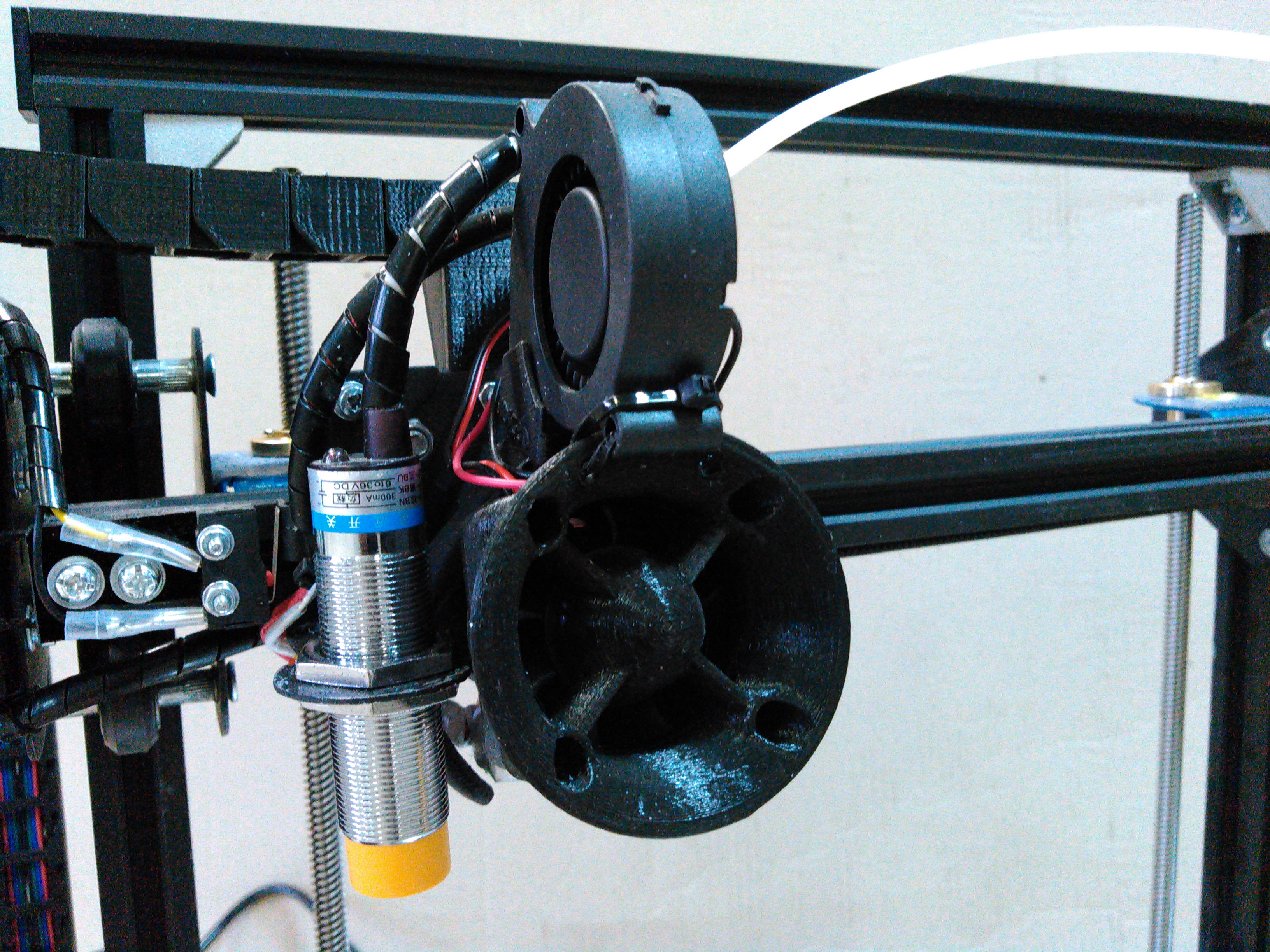

Сразу решил делать доработки. Докупил дополнительный рельс, ролики, новый датчик уровня, пару вентиляторов, дополнительные уголки и Т-гайки для профиля.
Напечатал кабелеукладчики, натяжители ремней, мелочевку в виде торцевых заглушек, решеток вентиляторов в джет стиле, зубчатых роликов ремней.

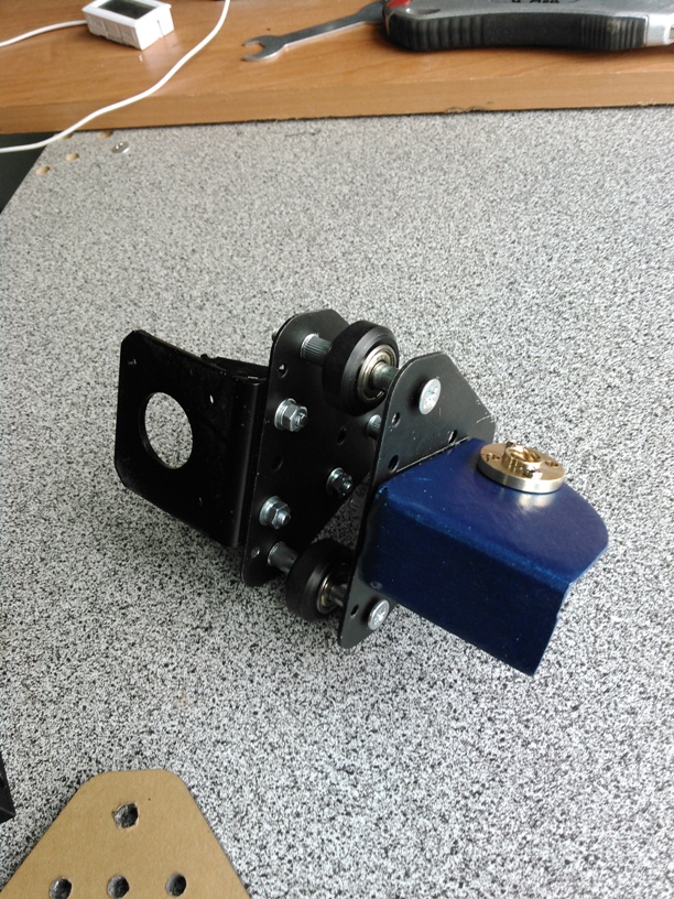

Изготовил металлические каретки, кронштейн датчика уровня и др. мелочи. Вообщем получился интересный конструктор.

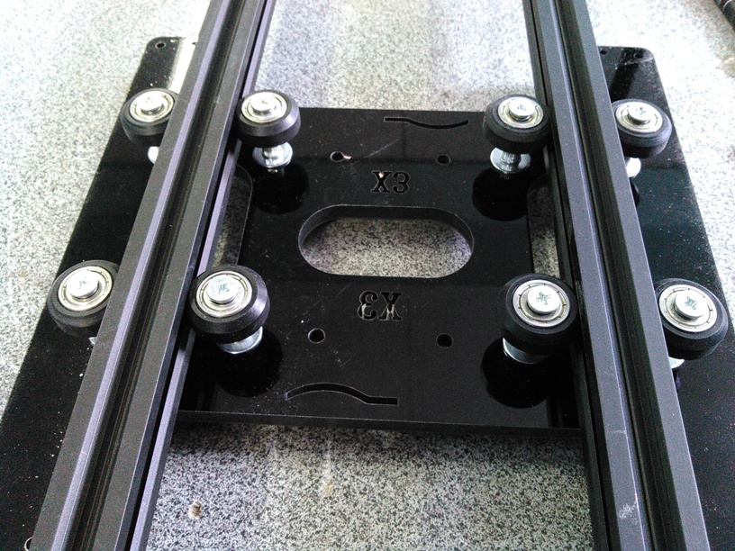

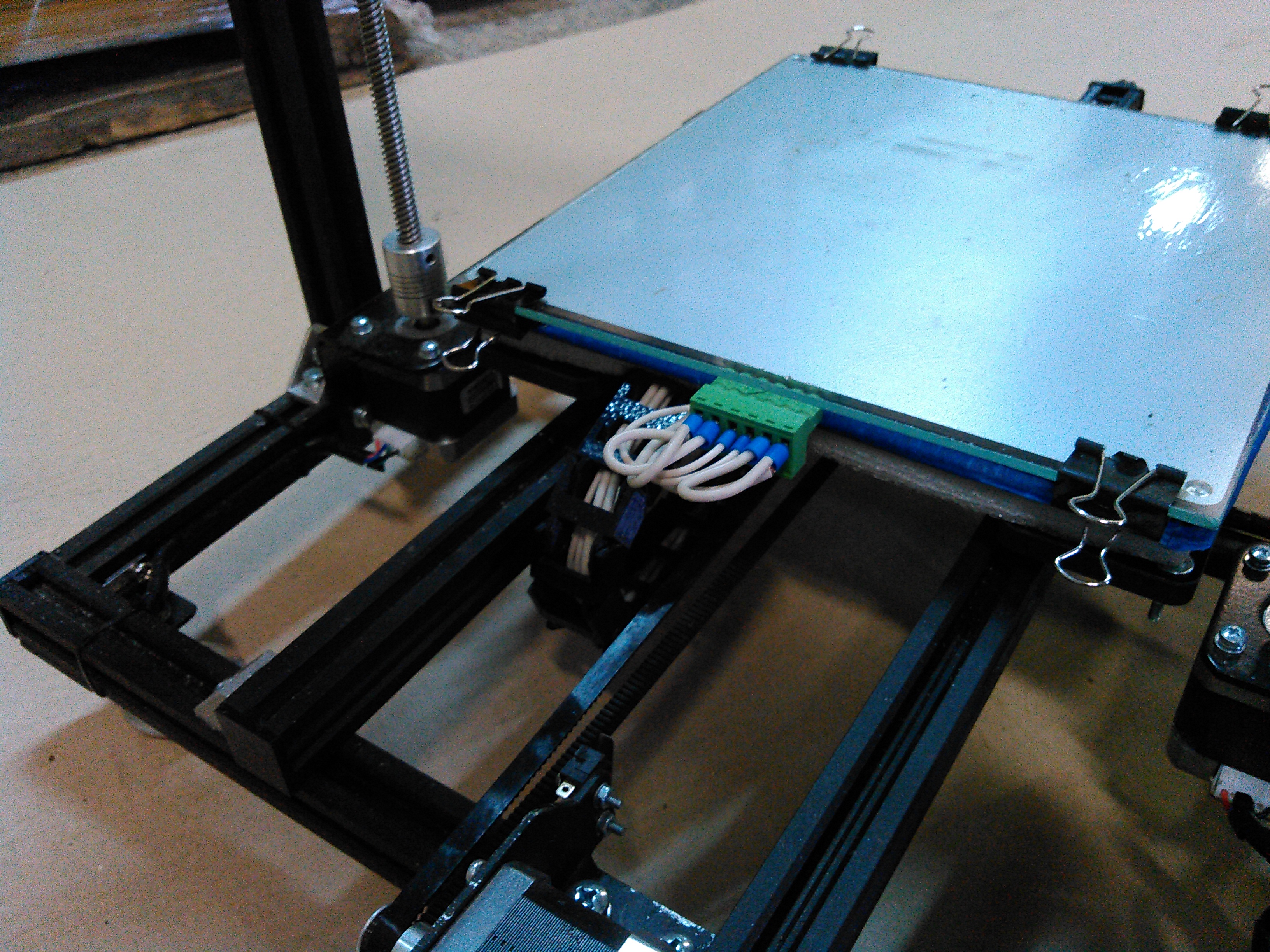

Стол поставил на два рельса и аж восемь роликов. Знаю, можно было и четыре и шесть. Хочу восемь. Пластиковые втулки заменил на клепанные гайки которые чудесно подошли.каретки получились такиеразъем подогрева стола мне не нравитья. Как и на Annet, заменил на такую конструкцию, запараллелив контакты, чтоб уменьшить ток через контакты.Стол снизу утеплил бутербродом из стеклоткани, минеральной ваты и вспененного полиэтилена. Печатаю на стекле с лаком для волос на PLA. Барашки и пружинки регулировки уровня заменил на фиксированные стойки. Стол катается четко, не болтаясь.

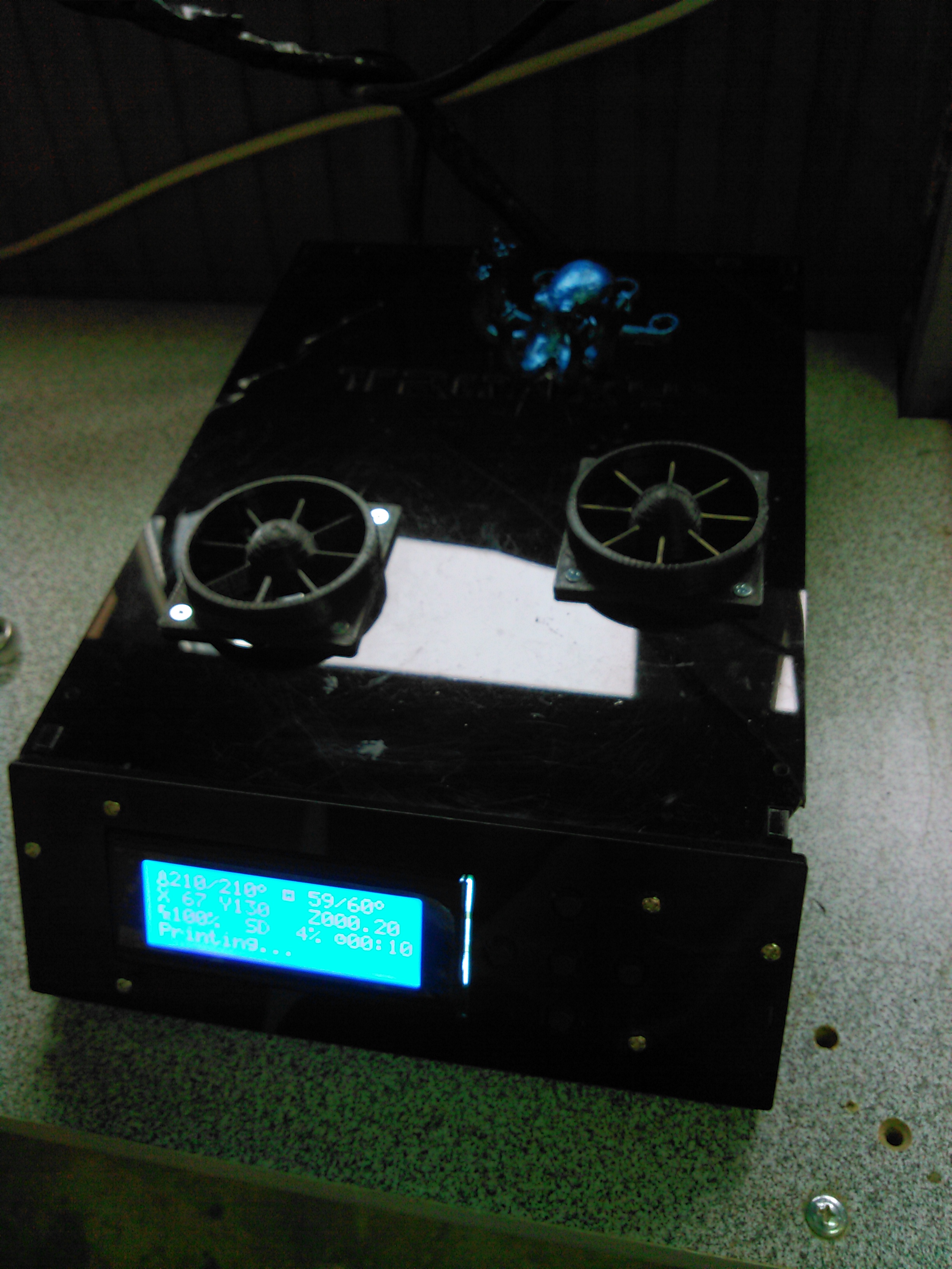

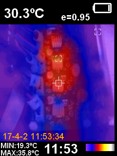

Конструкция экструдера, как всем известно, на этом принтере вообще никакая. ПеределалВсе провода до системного блока удлиннил. Поставил дополнительный вентилятор на обдув драйверов платы.Во время продолжительной печати PLA, тепловизор более 40 градусов нагрева не показывалВообщем получилась конструкция, которой я доволен как слон)

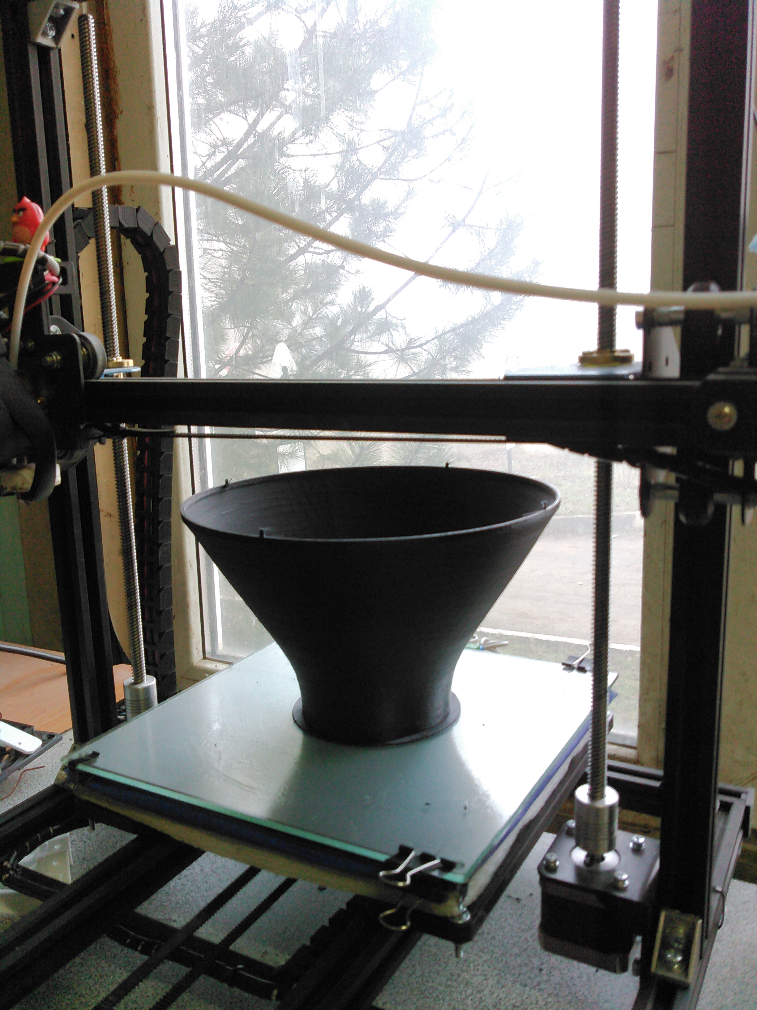

Печать меня устраивает. Скорости для моих проектов по 200-250, выше не пробовал. Что интересно, по сравнению с Annet, практически бесшумный, тот же поет моторами весело. Работает также круглые сутки. Каждый принтер подключен к своей вайфай розетке, контроль осуществляю по камере.
Вот такой получился девайс. Цена небольшая, естественно пришлось повозиться, но мне это нравится).
