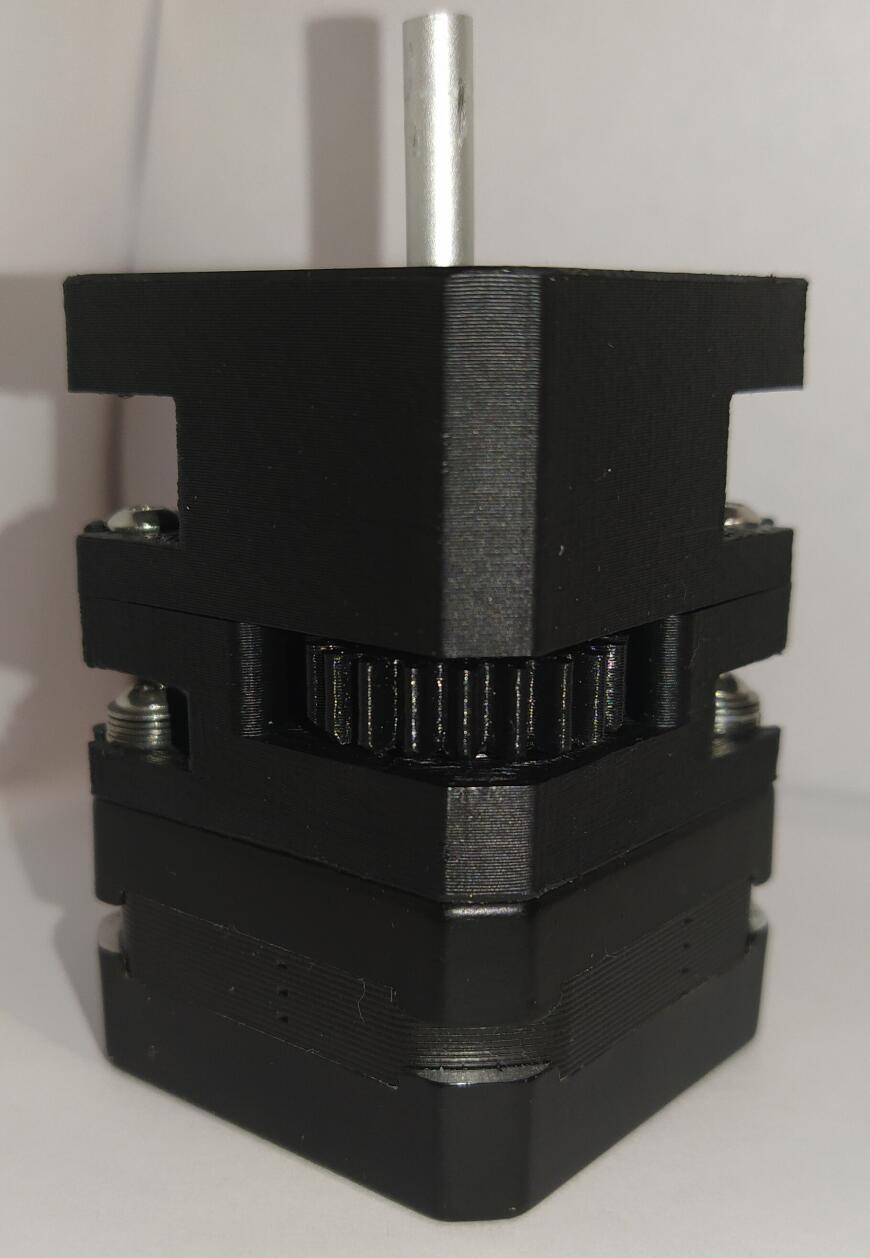

Двухступенчатый соосный печатный редуктор с i=4 на Nema17
Для одного своего будущего проекта потребовалось разработать двухступенчатый соосный печатный редуктор, который по задумке находился бы в габаритах Nema 17. Для проведения ходовых испытаний было выбрано передаточное отношение i=4.
В предыдущей статье я использовал данный редуктор для проверки мифа о дроблении шагов на оси Z. Об этом можно почитать тут. В комментариях под этой статьей пользователи портала попросили поделиться данным редуктором.

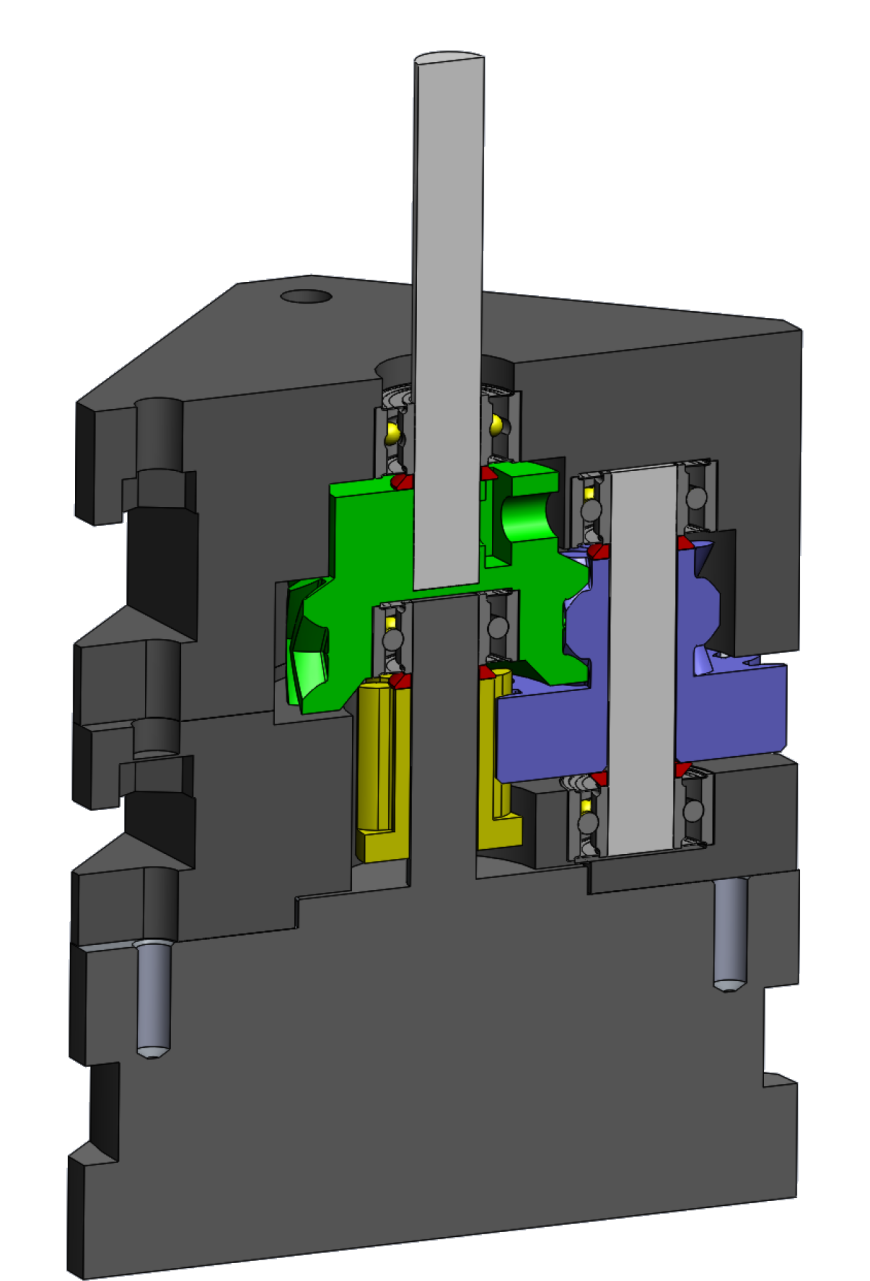

Принятые решения:
Редуктор выполнен по сосной схеме.
Первая ступень редуктора имеет передаточное отношение i=2. В качестве первой ступени используется пара прямозубых шестерней с m=1 мм, α=20°, z1=10, z2=20.
Вторая ступень редуктора имеет передаточное отношение i=2. В качестве второй ступени используется пара шевронных шестерней с mt=1 (m= mt*cos β=0,866025 мм), α=20°, β=30°, z1=10, z2=20. Так как для изготовления шестерней будем пользоваться 3d принтером, то нам нет необходимости выбирать нормальный модуль из стандартного ряда.
Для уменьшения длины редуктора было принято несколько спорное решение по подшипниковому узлу зубчатого колеса второй ступени. Но мне как-то все равно – у меня работает. Возможно, при применении в других местах, придется добавлять дополнительный подшипник на конце вала. Тем самым будет исключаться консольные нагрузки. На картинке представлен разрез редуктора по диагонали.

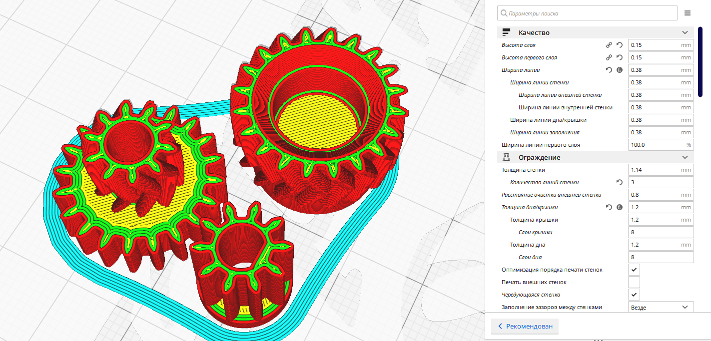

2. Gear_z10_b10, Gear_z20_b6-zw10_b9, Gear_zw20_b8 печатать без поддержек. При печати шестерен стараюсь, при возможности, чтобы поверхность зубьев печаталась двумя полными линиями. Для этого уменьшаю ширину линии. Ниже на фото ширина линии 0,38 мм. Толщина слоя 0,15 мм.
3. Ring (нужно 4 шт.) печатается без поддержек любым пластиком. Лучше использовать ABS или HIPS. Так как при сборке необходимо на наждачной бумаге уменьшать ее высоту.

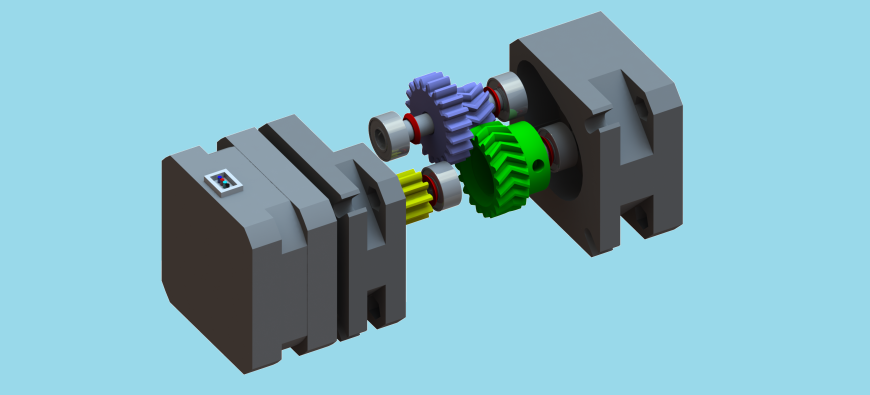

Сборка выполняется в соответствии с картинкой (для увеличения изображения - открыть в новой вкладке):
Регулировка зазоров осуществляется стиранием печатных шайб (Ring.STL - выделены красным).

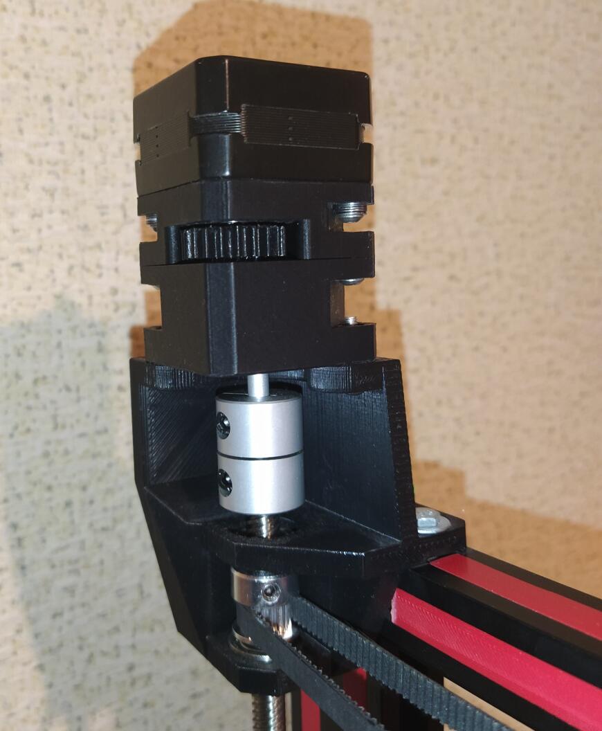

Немного фото самого редуктора:
У меня не было винтов М3х8, а были М3х10, поэтому пришлось добавить шайбочек.
