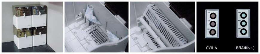

1 - двойные коробки для сушки нитей филамента (2 шт.), общие габариты устройства: w234/d346/h257mm;
2 - основание сушилки;
3 - напечатанное в цвете руководство пользователя (лежит внутри картонной упаковки, сразу на черном пенопласте);
4 - 1.5m силовой шнур с евровилкой (2х пиновая EU-освещения), внутри левого бункера;
5 - многоразовый пакетики/саше с силикагелевым осушителем * 8шт., уже установлены в углах каждого бункера;
6 - магнитная заслонка/перегородка для входа и выхода воздуха в нижней части коробки драйбокса с нитью филамента * 4шт., примагничены на дне каждого бункера снаружи;
7 - 2шт карточка индикатора влажности, вставлены в собственные держатели на каждом бункере;

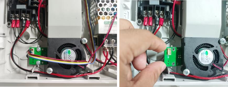

Внутри основания присутствуют дополнительные вентиляторы для продувки филамента, система доп.осушения воздуха с силикагелем. ...

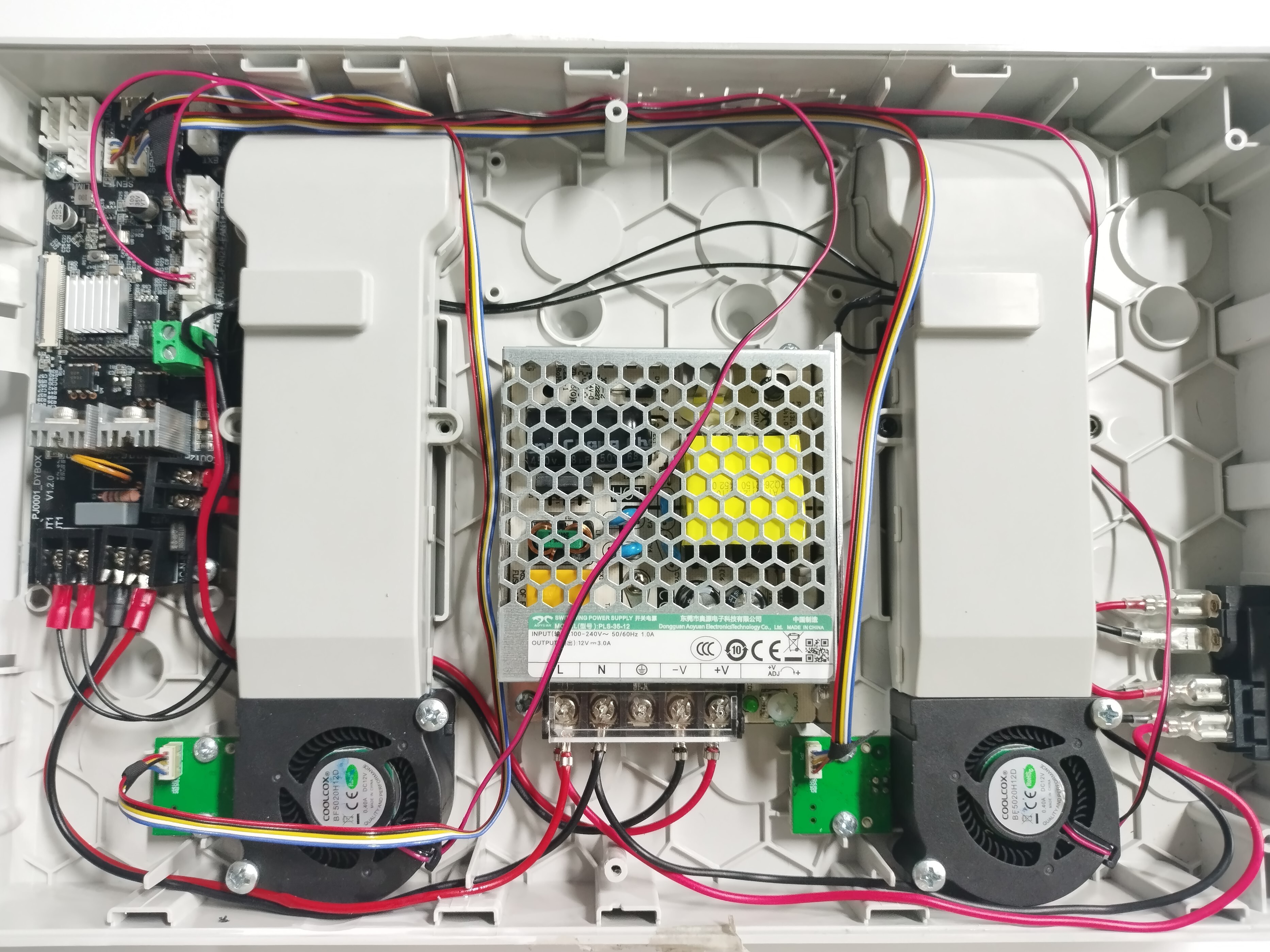

Провода, конечно-же, я бы уложил по-другому, но видать на заводском конвейере в приоритете быстрота сборки и унифицированность длины соединительных проводов:

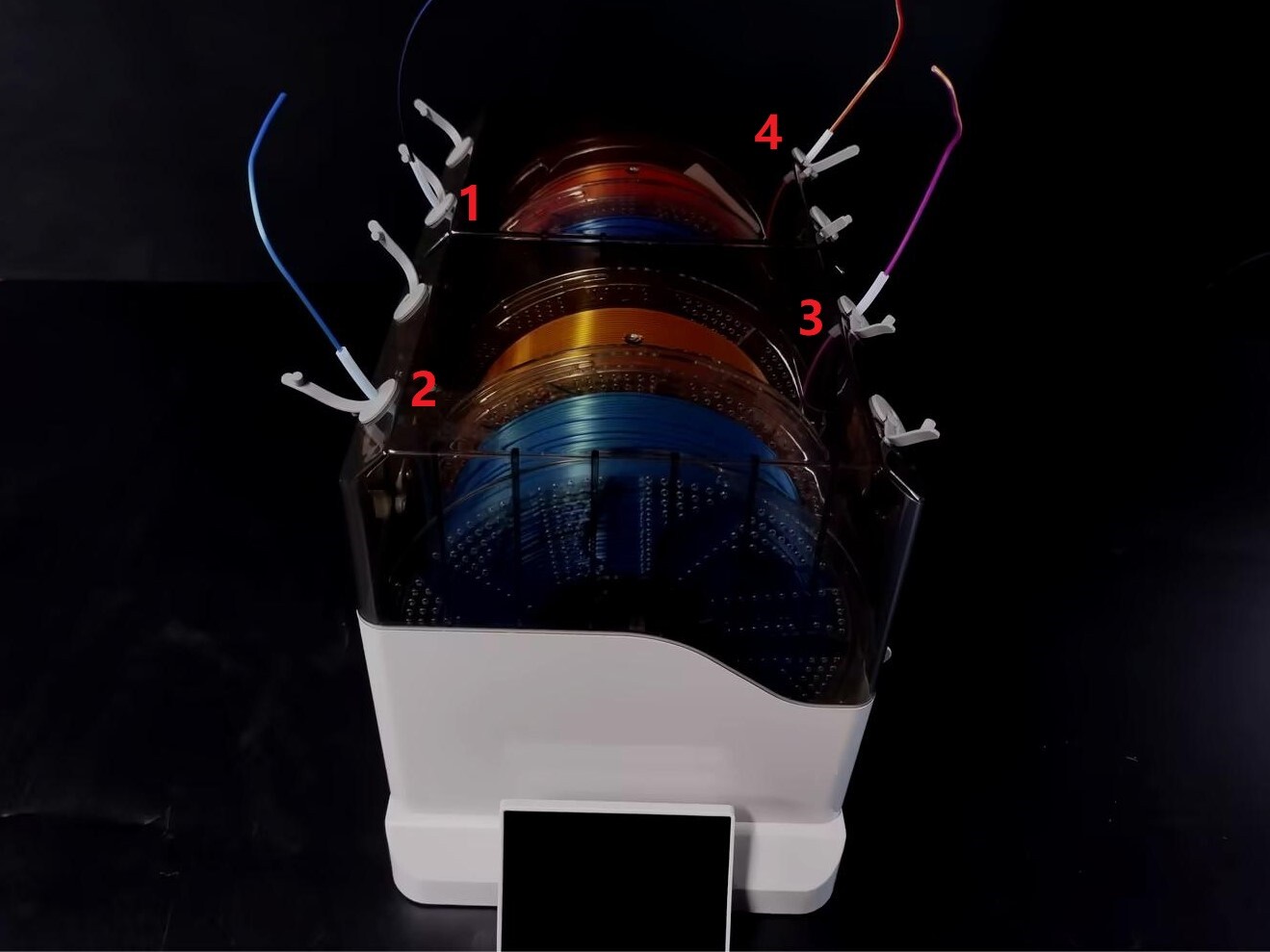

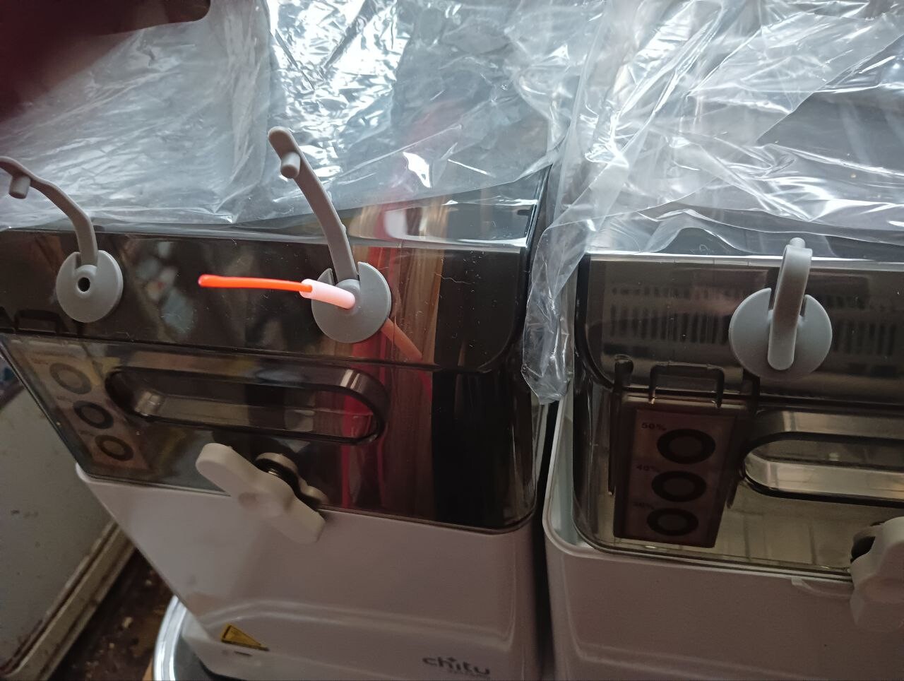

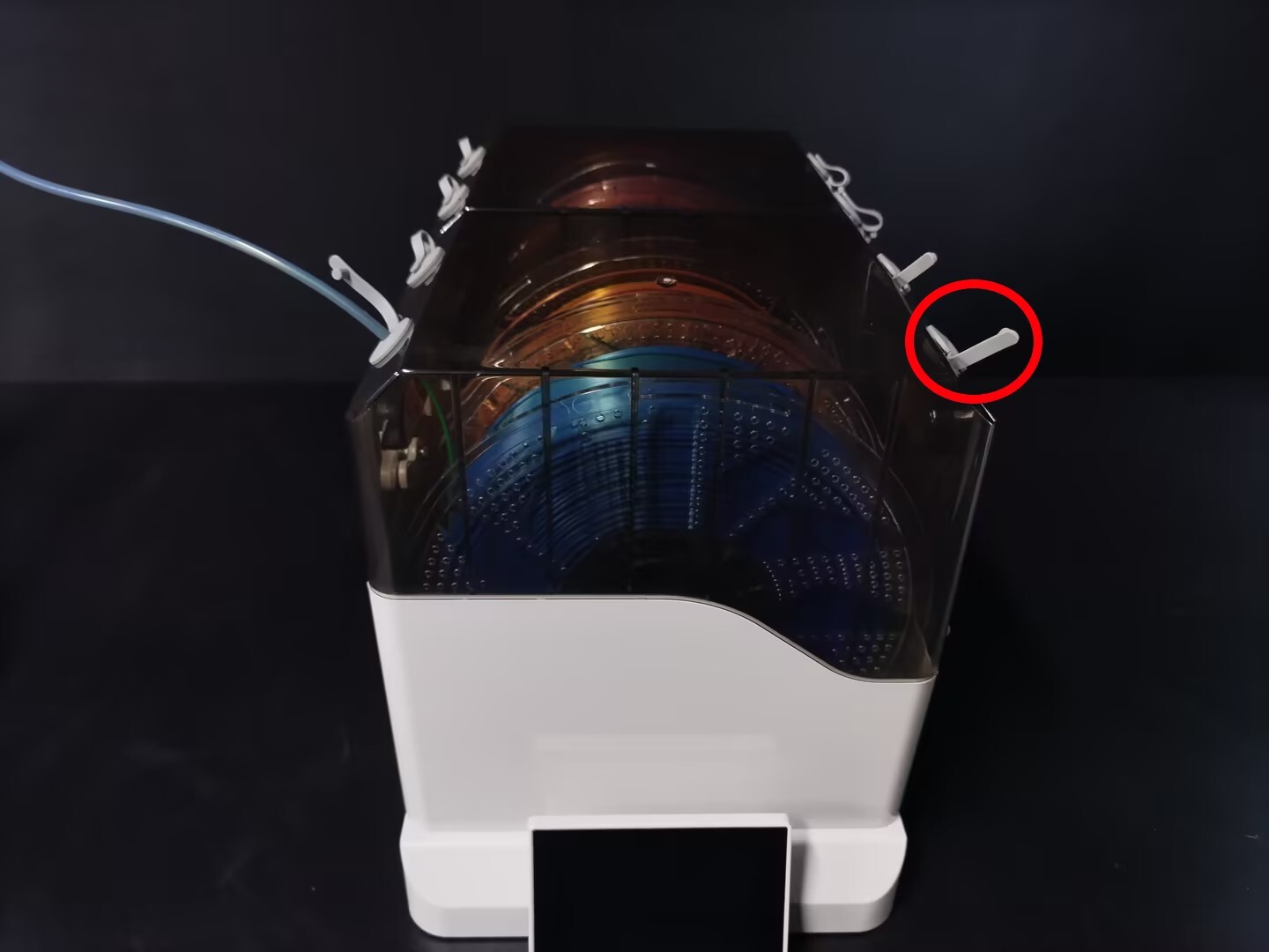

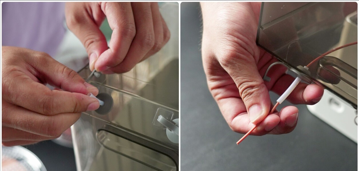

То есть по факту можно подключать в работу сразу четыре катушки филамента, заводя в ближайшие клапаны бункеров/контейнеров фторопластовые трубки подачи (в комплект входят четыре маленьких кусочка, ровно от катушки до клапана, фото приложу ниже).

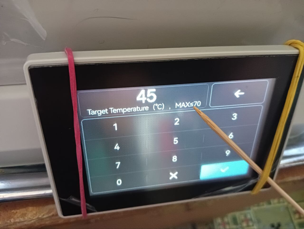

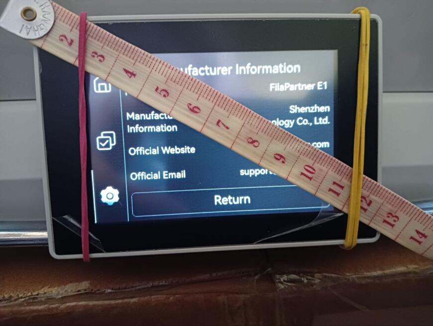

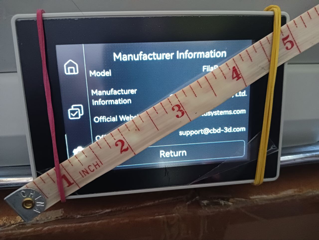

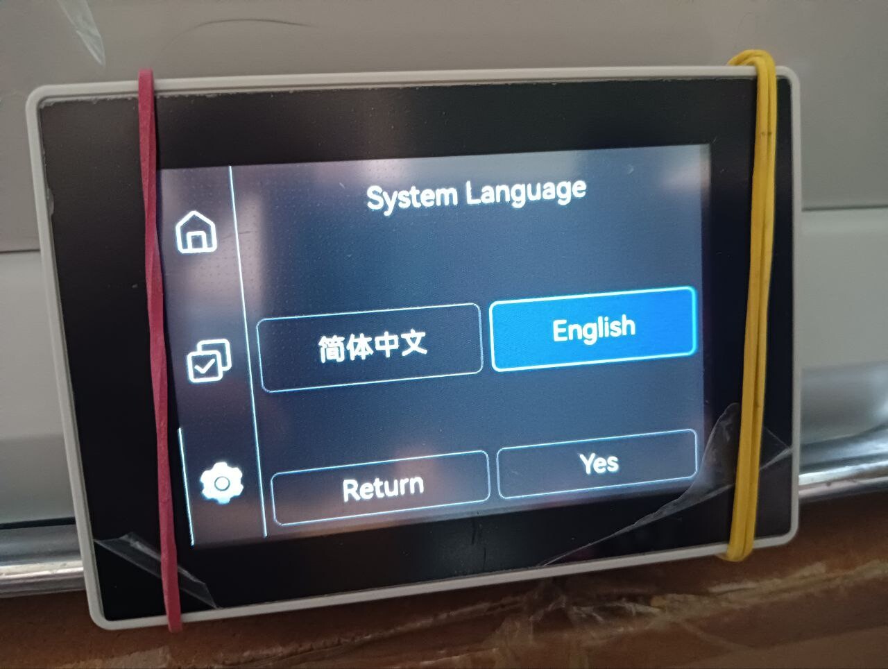

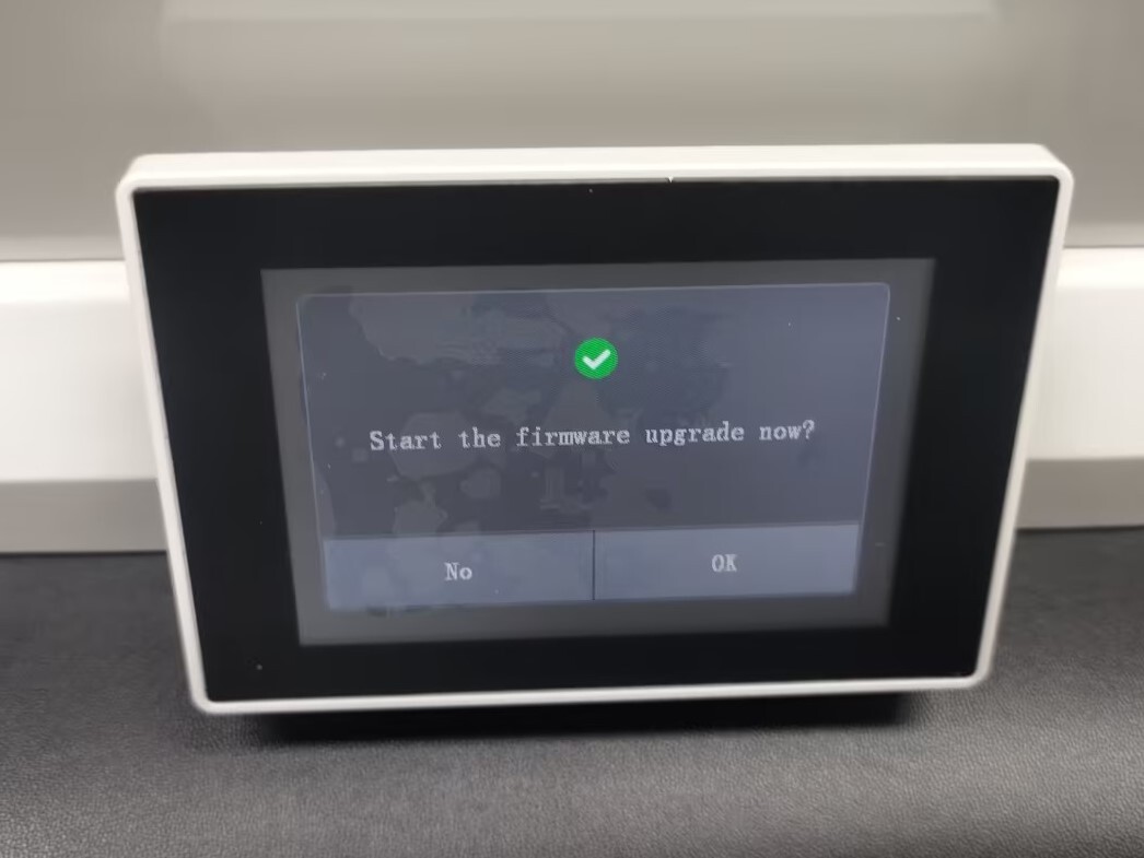

Сама сушилка оснащена съемным 3.5" - дюймовым цветным сенсорным дисплеем с возможностью регулировки наклона и интуитивно понятным меню, включающим все основные настройки. Здесь хотелось бы отметить, что дисплей очень отзывчивый с возможностью смены языка локализации (Английский - Китайский).

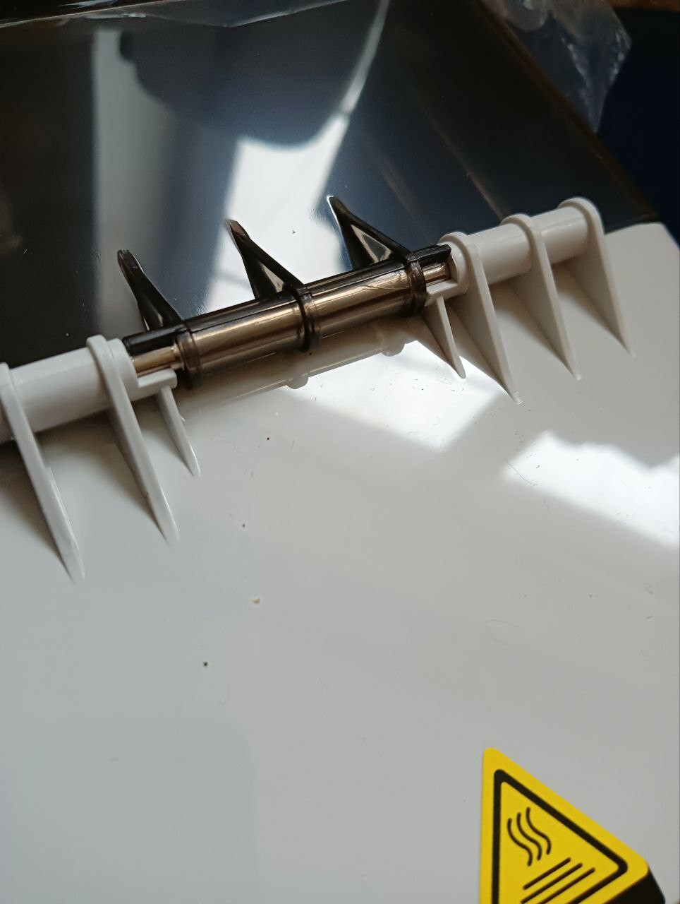

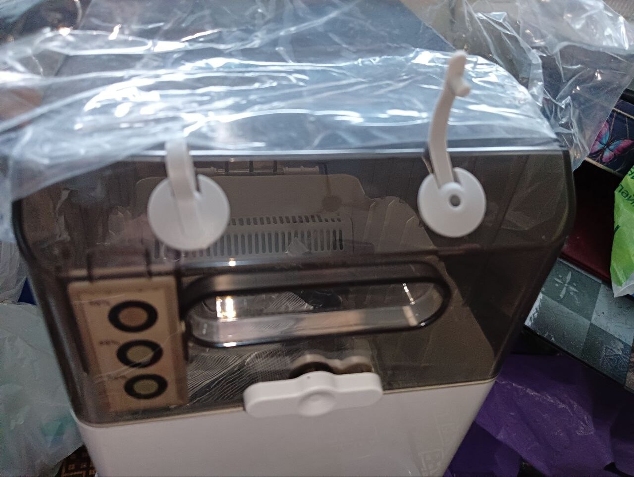

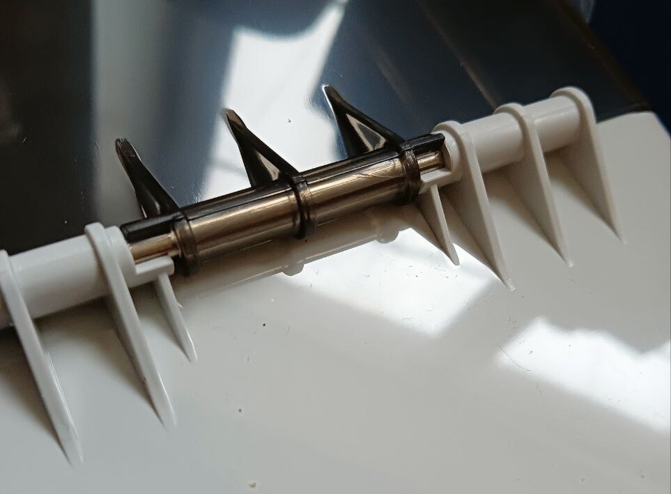

Сушилка выполнена в корпусе из пластика, включая верхние съемные крышки. Сбоку это выглядит слегка  хлипко, видна экономия во всем, однако  жесткость конструкции при этом не страдает (да-да, я не утерпел и "трубашатал" ;-)    ). Сразу упомяну, что крышка не открывается на 180 градусов. На фото ниже - ограничители, думаю если их аккуратно спилить дремелем, то "распах" при такой необходимости может быть и больше.Офисному фермеру

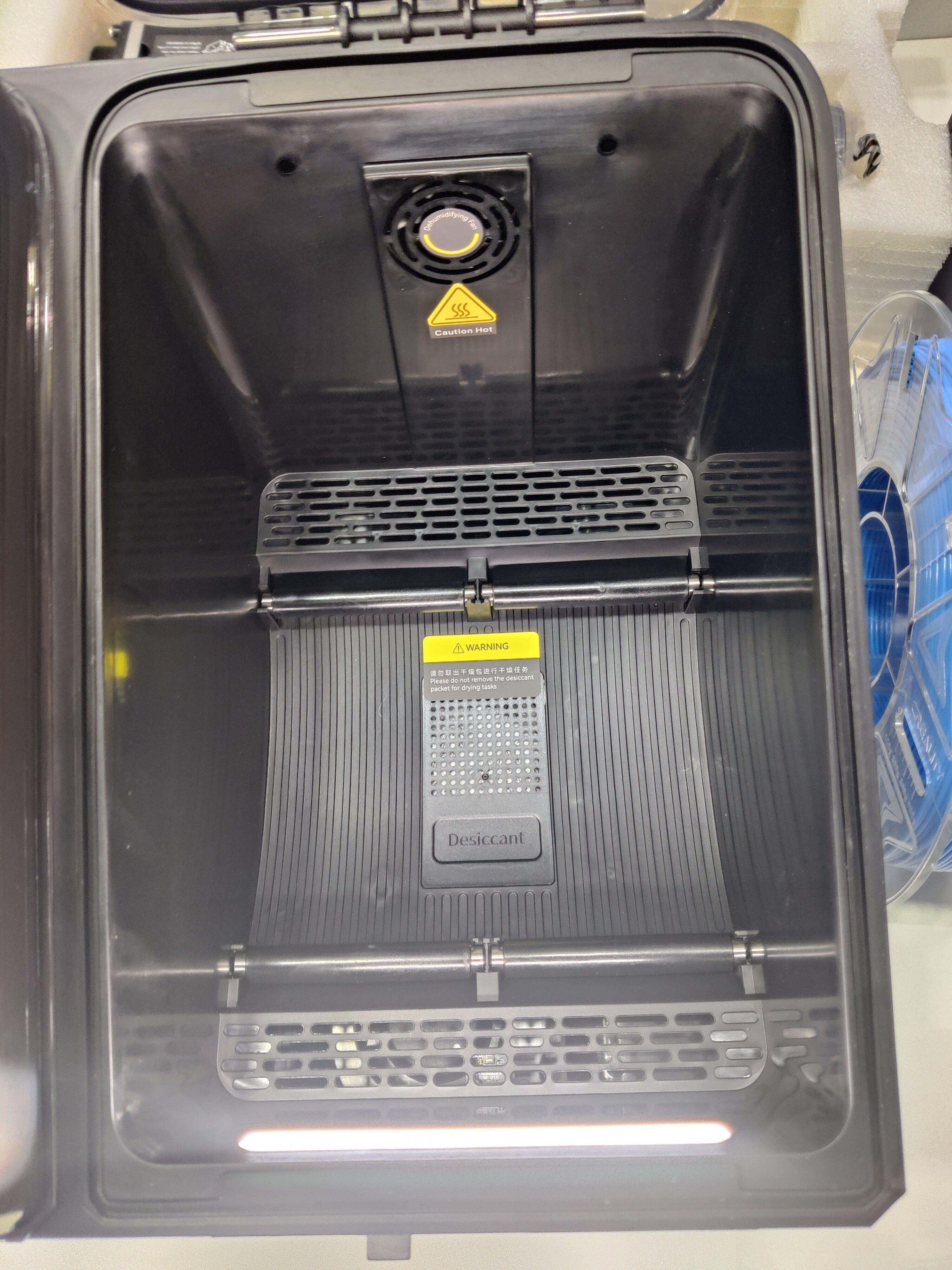

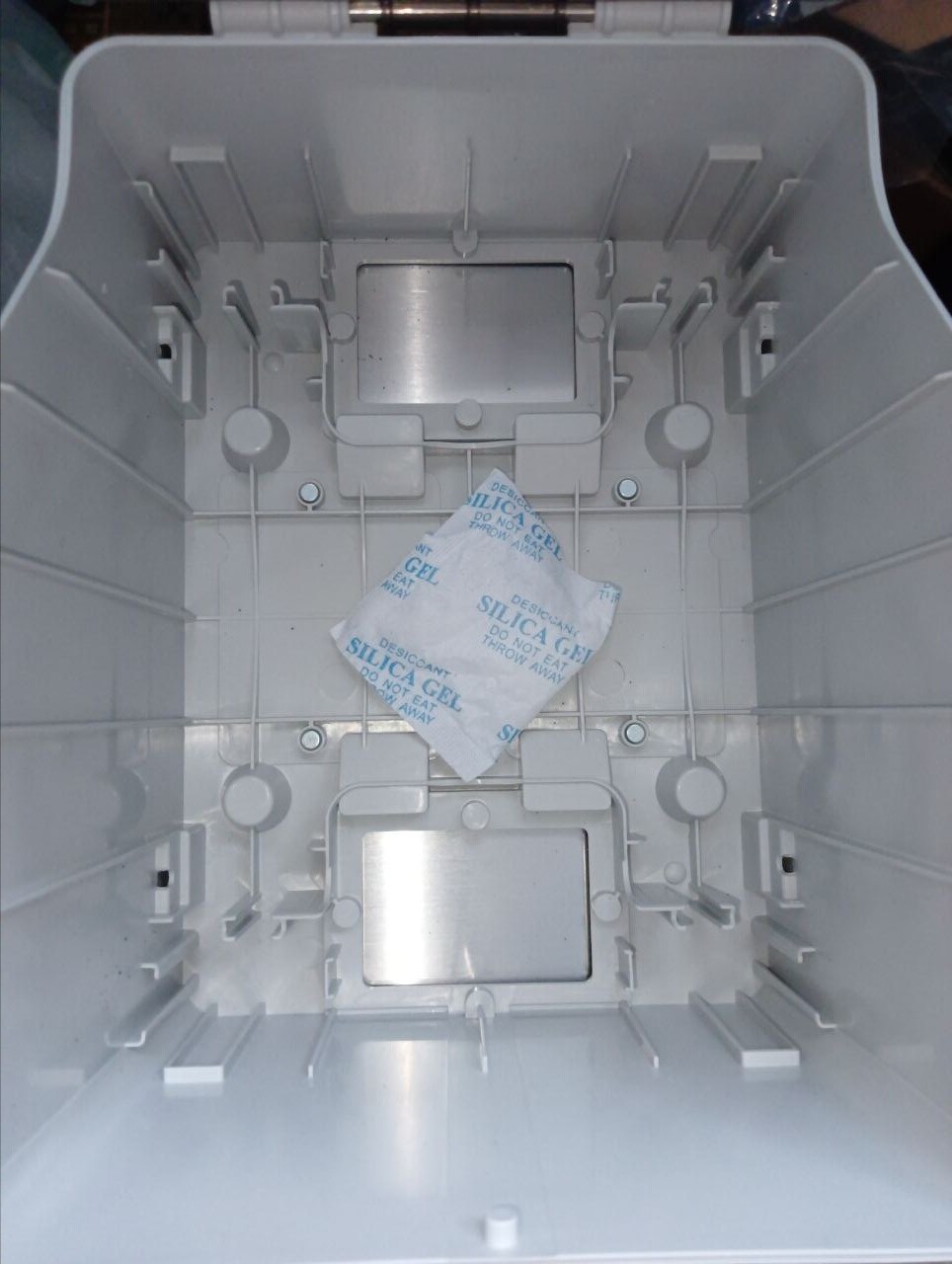

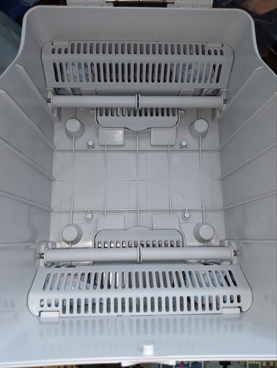

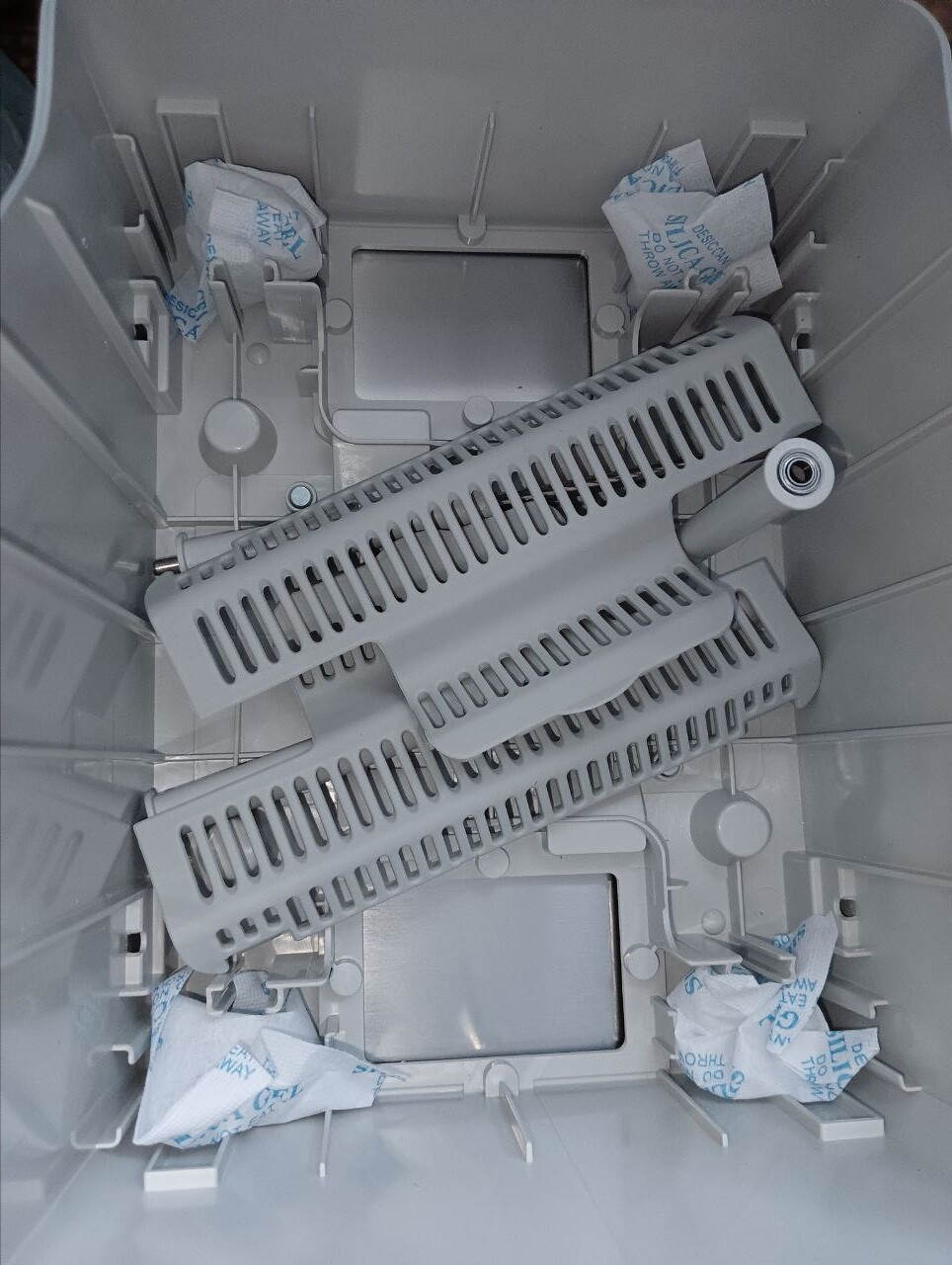

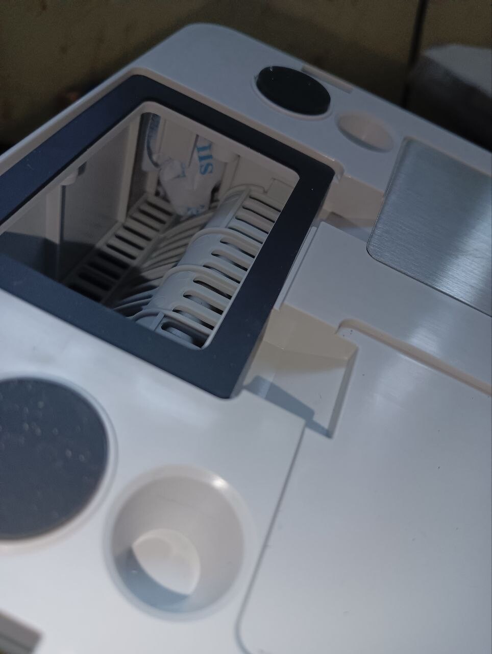

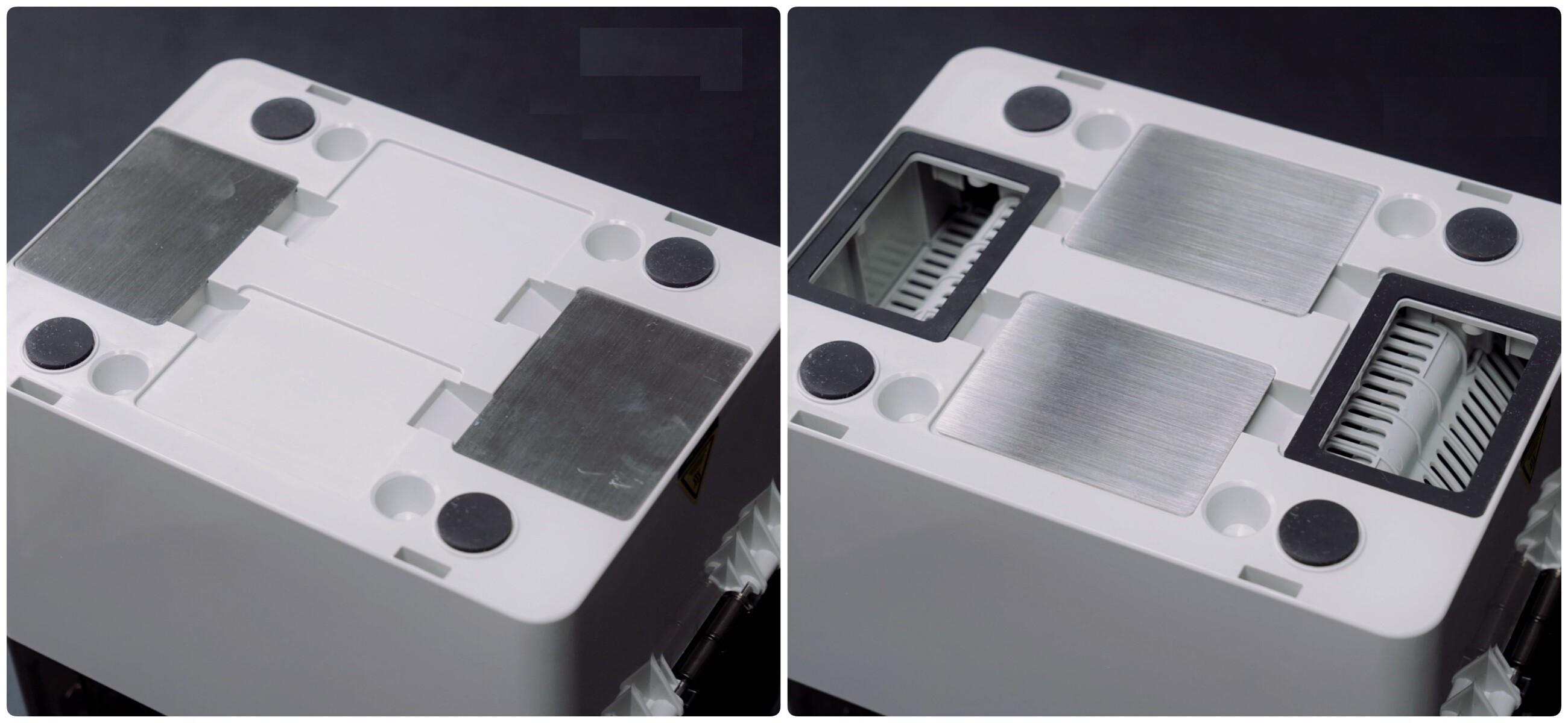

В днище каждого контейнера/бункера имеется по два прямоугольных отверстия, прикрываемыми специально примагничиваемыми заслонками, для впуска и забора горячего воздуха, нагнетаемого из основания сушилки:
Офисному фермеру
Каждый бункер имеет по углам по пакетику силикагеля, который регенерирует во время работы сушилки, и поддерживает "сухость", когда она выключена (в простое).
Офисному фермеру
Офисному фермеру
Офисному фермеру

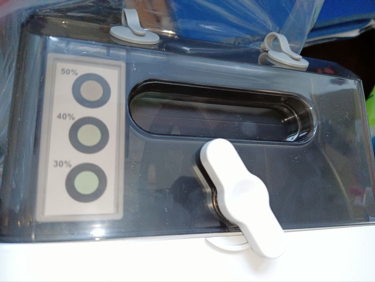

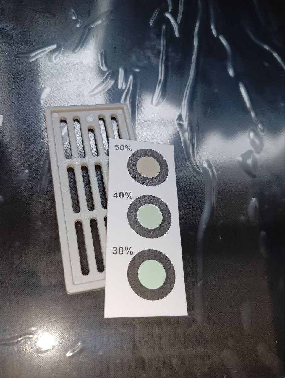

Независимый датчик влажности на каждом бункере присутствует в виде сменной бумажки с нанесенными разноцветными пятнами, см.фото ниже:
Офисному фермеру

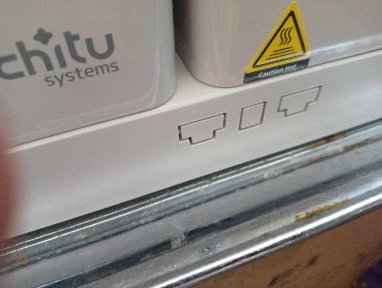

Из разъемов присутствует порт USB-C для подключения USB Flash с правой?! стороны корпуса, а на задней?! части расположены порт для подключения дисплея с тач-кнопками. ...
Немного удивило отсутствие Ethernet-портов - чувствуется, что Компания серьезно подошла к разработке устройства, и есть определенный "задел" на будущее... С другой стороны, внутри есть место для модуля DIY-щиков:

В основном проблем с подачей не возникало, но после ста часов печати очевидно может проявится неприятный скрип при вращении катушек по интегрированным внутренним роликам. Скорее всего, где-то трутся ролики, и их надо просто смазать, фукнув силиконовым маслом. (вид на ролики?!)...
Встроенные датчики влажности присутствуют на отдельных сменных модулях и являются "расходным" материалом :

И да, денежные резинки на дисплее в комплекте не идут, это мой лайфхак чисто для наглядности изложения ;-)

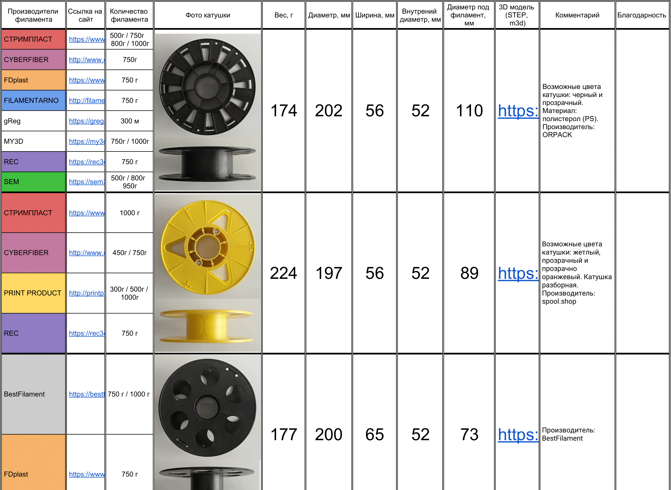

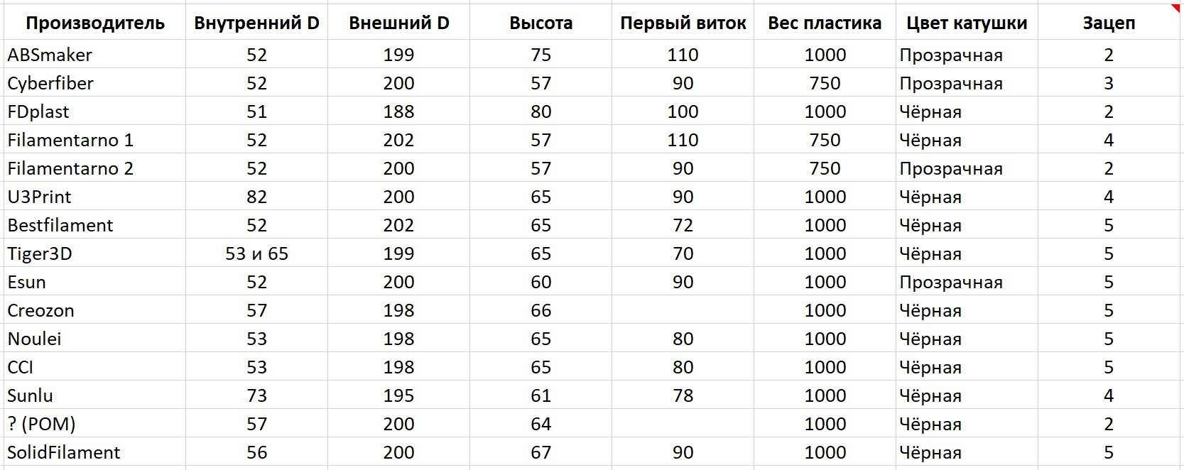

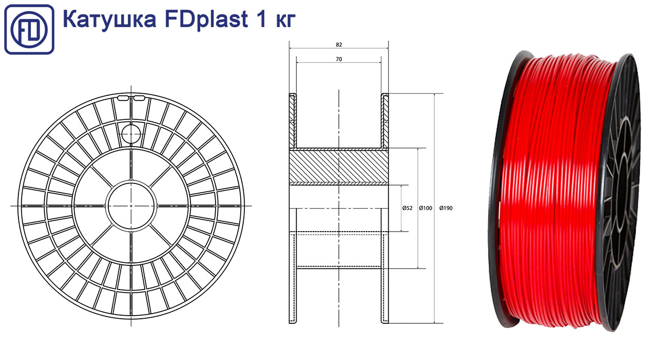

 * P.S.2., про ДИАМЕТРЫ катушек пластика *

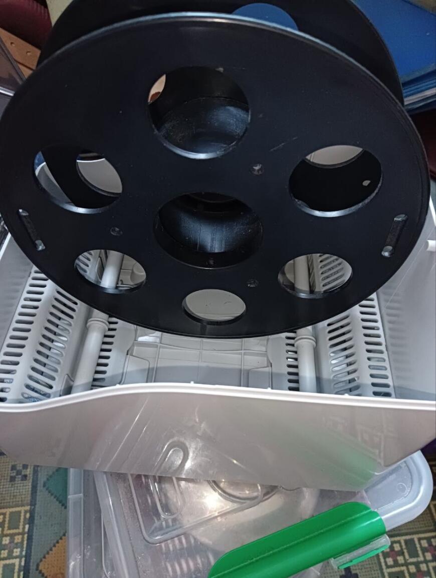

Вот закинул первую попавшуюся под руку катушку ( вроде бы от BestFilament/FDPlast ), и она сразу поместилась так как надо, и крышка бункера закрылась:
Офисному фермеру
Офисному фермеру
https://3dtoday.ru/blogs/kvebl/vse-katuski-dlya-filamenta-ves-razmer-3d-model?ysclid=mf2w0r6h3d887998115
https://3dtoday.ru/blogs/dron2402/razmery-katushek-raznykh-proizvoditeley-plastika
