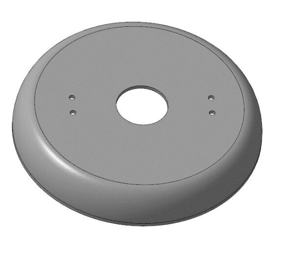

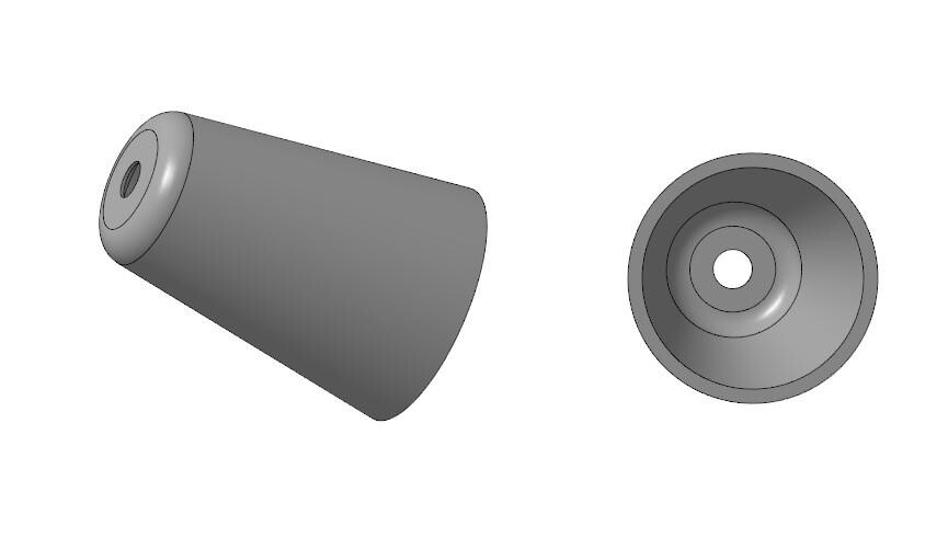

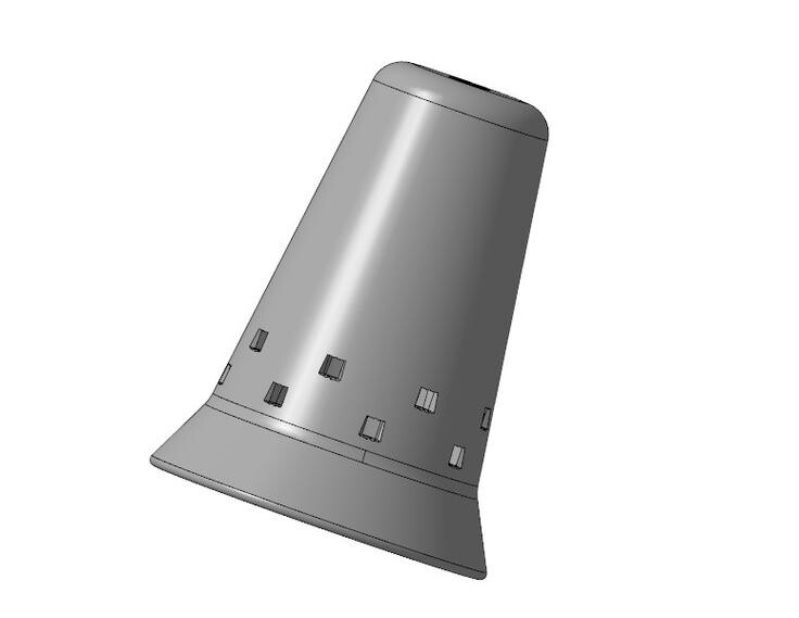

     Моделировать буду, как обычно, в Компасе 3d v17.1 Смотрим на бутон ромашки и понимаем, нам нужно по сути 4 детали: бутон, лепесток, стебель и кронштейн (чтобы закрепить всё это на потолке). При проектировании, конечно, всегда стоит учитывать, что проектировать, крутя модельку в удобной программе, это одно, а вот собирать всё это на вытянутых руках совсем другое. Поэтому стоит сделать такую модельку, чтобы потом собирать и крутить было просто. Но пока начнём с визуальной части.
    И первой деталью которую я смоделировал это бутон. В принципе ничего сложного, классический абажур как на светильниках:
Любимая ты любишь ромашки? -Уже нет...
                                                                        (Модель изображена с разных ракурсов)

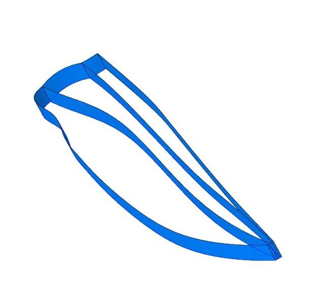

Второй деталью будет, лепесток. Тут уже модель строил не твердотельным моделированием, а через каркас и поверхности. Первым делом нарисовал 3 формообразующих сплайна, потом выдавил поверхности получилось сразу что-то такое:
    После добавил поверхности по сети кривых и получил половинку лепестка, потом отзеркалил и получил вот такое:

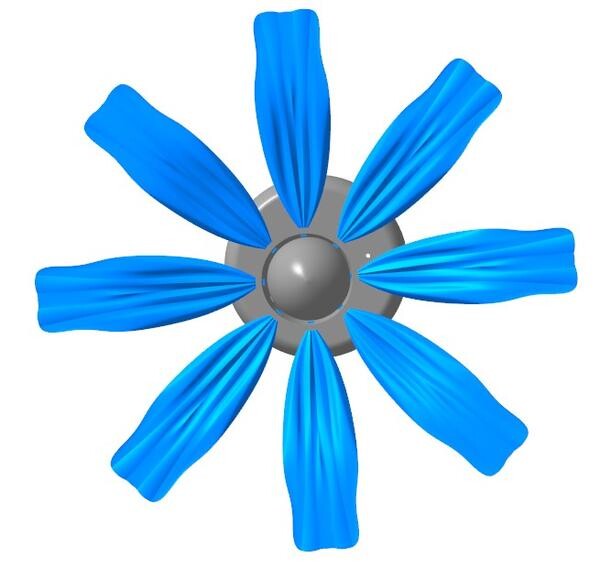

    Осталось определиться с количеством лепестков. Для начала попробуем штук 8:
     Не как-то мало, но, если ставить больше, лепестки вероятнее всего начнут пересекать друг друга. Тогда первое что стоит попробовать, добавить второй ряд.
Любимая ты любишь ромашки? -Уже нет...    Ну вот уже другое дело. Применяем булеву операцию, чтобы не вырисовывать и не высчитывать, где лепестки пересекают бутон. У вуаля, можно переходить к печати. Хотя постойте, есть смысл определиться с основными цветами, потом добавим каждой детали отображаемый цвет. Получилось примерно вот такое:

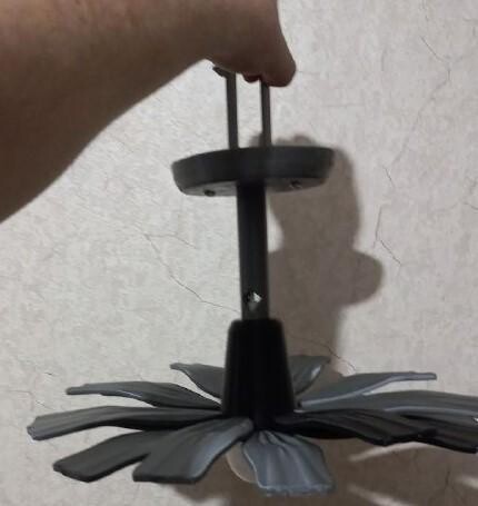

    Первая примерка:

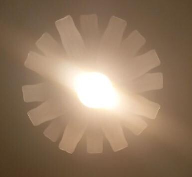

    И обнаруживаем что свет под углом все косяки раскрывает, и что дело так не пойдёт нужно что-то исправлять.
    Поэтому перерисовываем бутон и ограничиваем угол света, который попадает на лепестки. Теперь он выглядит вот так:
Любимая ты любишь ромашки? -Уже нет...    А свет не падает на лепестки и кривая покраска не так заметна. Правда теперь сфотографировать с хорошим качеством не получилось, так как свет сконцентрирован и получается засвет, вот что есть):
Любимая ты любишь ромашки? -Уже нет...         Хуже в доме выглядеть не стало) а это значит, что проект в принципе оказался неплохим. Захотел сделать – сделал в этом вся прелесть принтера. Стоит ли таким заниматься каждый решит сам для себя.
