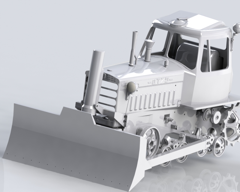

Всех приветствую. Эта история началась приблизительно год назад, когда у меня появился 3D принтер и я начал осваивать печать в 3D. Однажды я наткнулся на модель бульдозера на базе ДТ-75, которая меня очень заинтересовала, захотелось повторить, добавил модельку в закладки и на некоторое время забыл. Когда вспомнилась эта моделька, начал с ней разбираться, и оказалось, что моделька не так-то просто повторяется. Но мысль-то в голове осталась, и я хотел бульдозер, и такой, чтобы не на полку поставить и пыль сдувать, а полноценный действующий)
Сначала хотел найти готовую 3D модель трактора и ее переводить в печатный вид, но данная затея не увенчалась успехом, поэтому садимся за чертежи в солид. Первым делом я определился с масштабом, получился разумным и достаточным 1:12. Первое, что начал чертить, это ощетинившиеся грунтозацепами траки, поскольку ДТ-75 не может быть таковым без своей ходовой, подпружиненных балансирных кареток, траков своеобразной формы и т.д. Сказано –сделано.

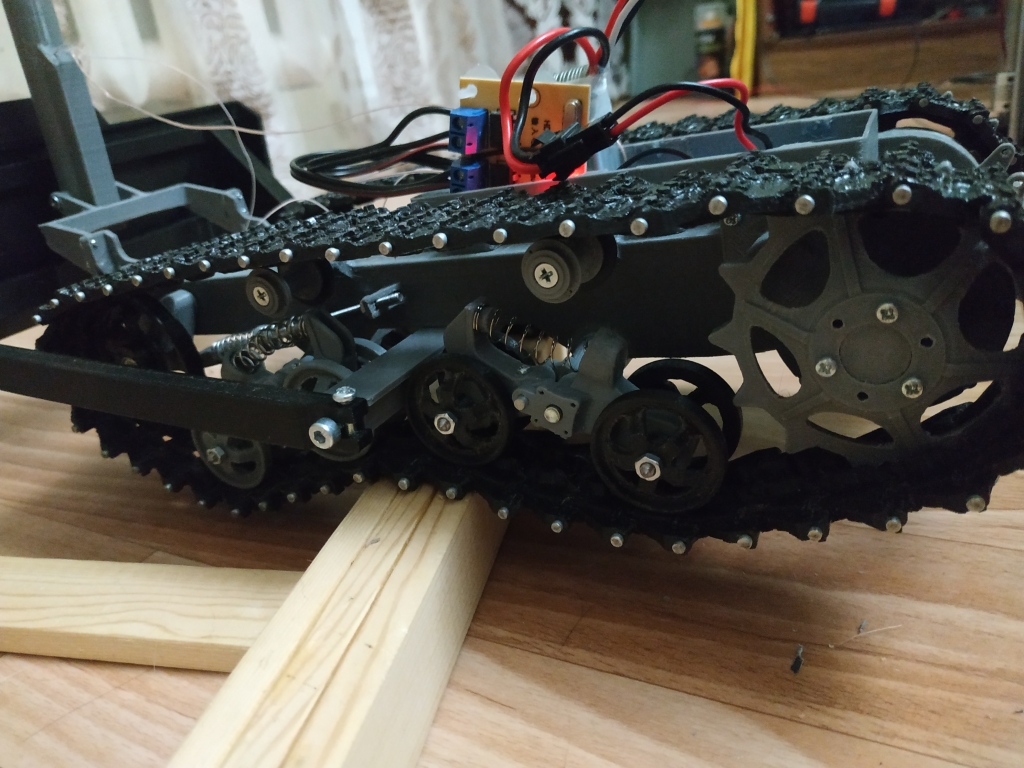

Модель бульдозера ДЗ-42г на базе трактора ДТ-75, отпечатанная на 3D принтере.Дальше чертились каретки, катки, все собиралось.
Модель бульдозера ДЗ-42г на базе трактора ДТ-75, отпечатанная на 3D принтере.Модель бульдозера ДЗ-42г на базе трактора ДТ-75, отпечатанная на 3D принтере.
Внешний и внутренний балансиры соединены меду собой штифтом диаметром 3 мм, который от выпадения удерживает винт М2. Модель бульдозера ДЗ-42г на базе трактора ДТ-75, отпечатанная на 3D принтере. Весь вес трактора ложится на каретки и, как следствие, на их оси качания, которыми они крепятся к раме. Поэтому этот узел я старался сделать максимально надежным с запасом по прочности. В качестве оси качания каретки были взяты болты М6х70 с внутренним шестигранником, у которых проточилась часть резьбы до диаметра 4 мм. На проточенной части разместилась каретка, а остаток резьбовой части болта предполагалось вкрутить в тело напечатанной рамы изнутри. К слову сказать, в пластике PETg крепеж с обыкновенной метрической резьбой держится очень даже хорошо. Главное, чтобы отверстие было длиной больше двух-трех диаметров крепежа, тогда сорвать резьбу или вырвать винт невозможно, а при вкручивании винт разогревается градусов до 50-60, так что прикасаться к нему больно.

Вкручены оси кареток, на месте поддерживающие катки (резина поддерживающих катков – сантехнические прокладки), ведущее и направляющее колеса, собран механизм натяжения гусеницы.
Направляющее колесо вращается на двух шариковых подшипниках, снаружи затягивается гайкой М3. Таким образом рассчитывался шаг зубьев ведущего колеса)
Модель бульдозера ДЗ-42г на базе трактора ДТ-75, отпечатанная на 3D принтере.Естественно, бульдозер должен передвигаться, поэтому нужны были ходовые моторы, остановился на дешевых китайских мотор-редукторах с металлическими шестернями и 130 моторами. Думал, поставлю на первое время, посмотрю, как поедет, если что, буду экспериментировать. Чтобы не попадала грязь и влага в моторы и электронику, было решено сделать герметичное «корыто», в которое все и запихнуть. Конструкция получилась такая: корыто вставляется внутрь рамы, потом вставляются две круглые проставки между рамой и корытом, на которых оно может поворачиваться на определенный угол вверх от рамы. В таком положении к корыту прикручиваются моторы, после чего оно поворачивается (оси выходных валов моторов и ось поворота корыта совпадают) к раме и прикручивается четырьмя винтами М3.

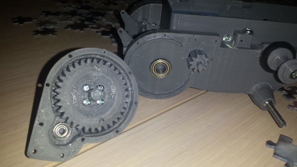

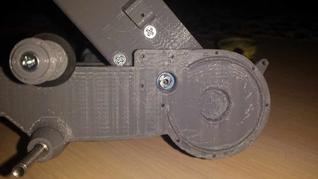

Моторы передают вращение ведущему колесу через бортовые редукторы. На выходной вал насаживается печатная шестерня модулем 1 с 10 зубьями, которая вращает ведомую шестерню с 36 зубьями.
Ведущая шестерня в передней части имеет выступ, на который насажен шариковый подшипник.
Поскольку бортовой редуктор один из ответственных узлов, то запас прочности заложен и туда. Ось ведущего колеса диаметром 14 мм, задняя ее часть вращается в подшипнике.

Вот в принципе и получилась ходовая часть бульдозера ДЗ-42г на базе трактора ДТ-75, результат на фото. На данный момент поставил простую китайскую аппаратуру радиоуправления, потом возможно переделаю на ардуино.
