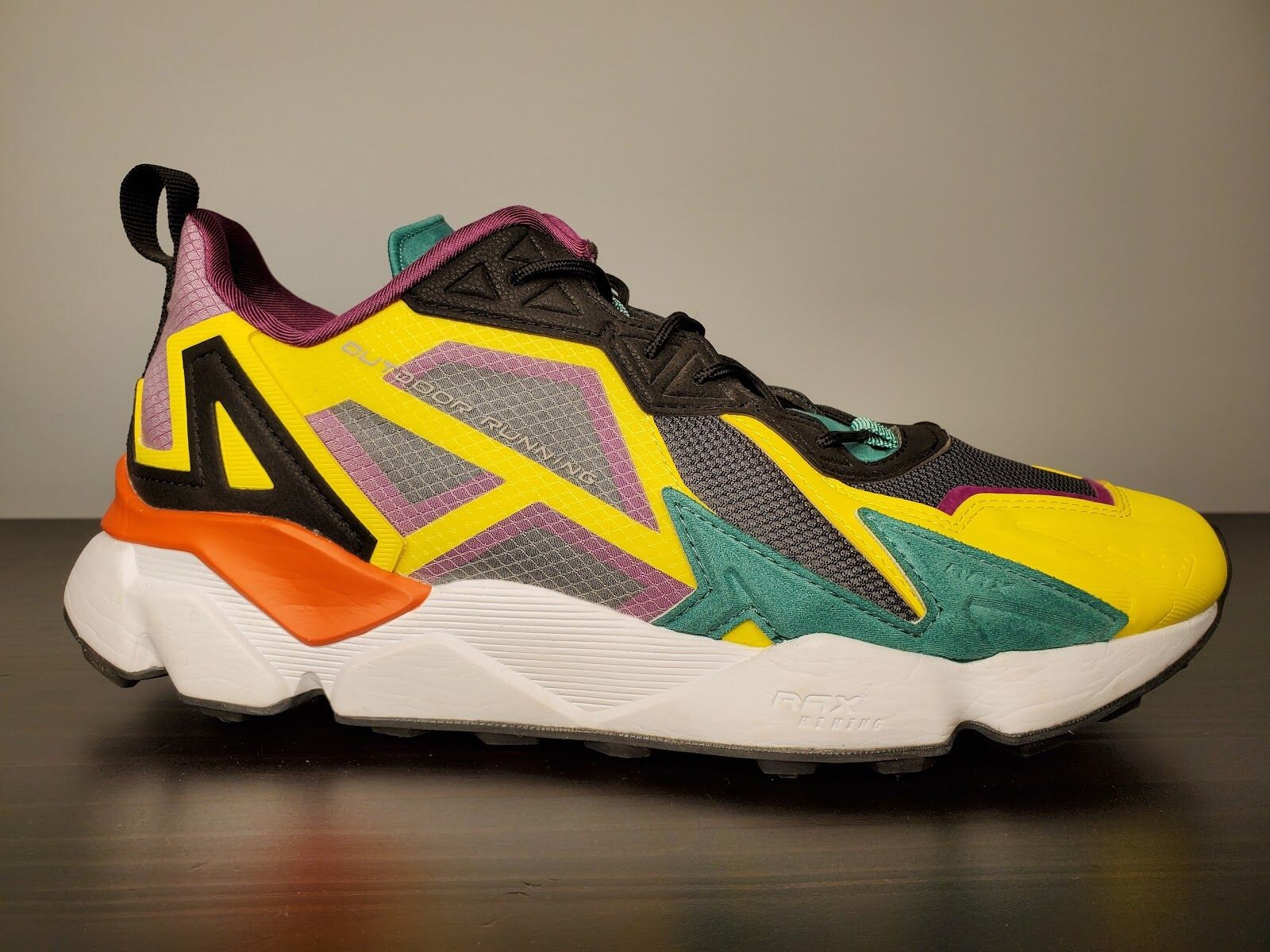

Кроссовки Mother Africa, которым предстоит отправится на виртуальную витрину в дополненной реальности

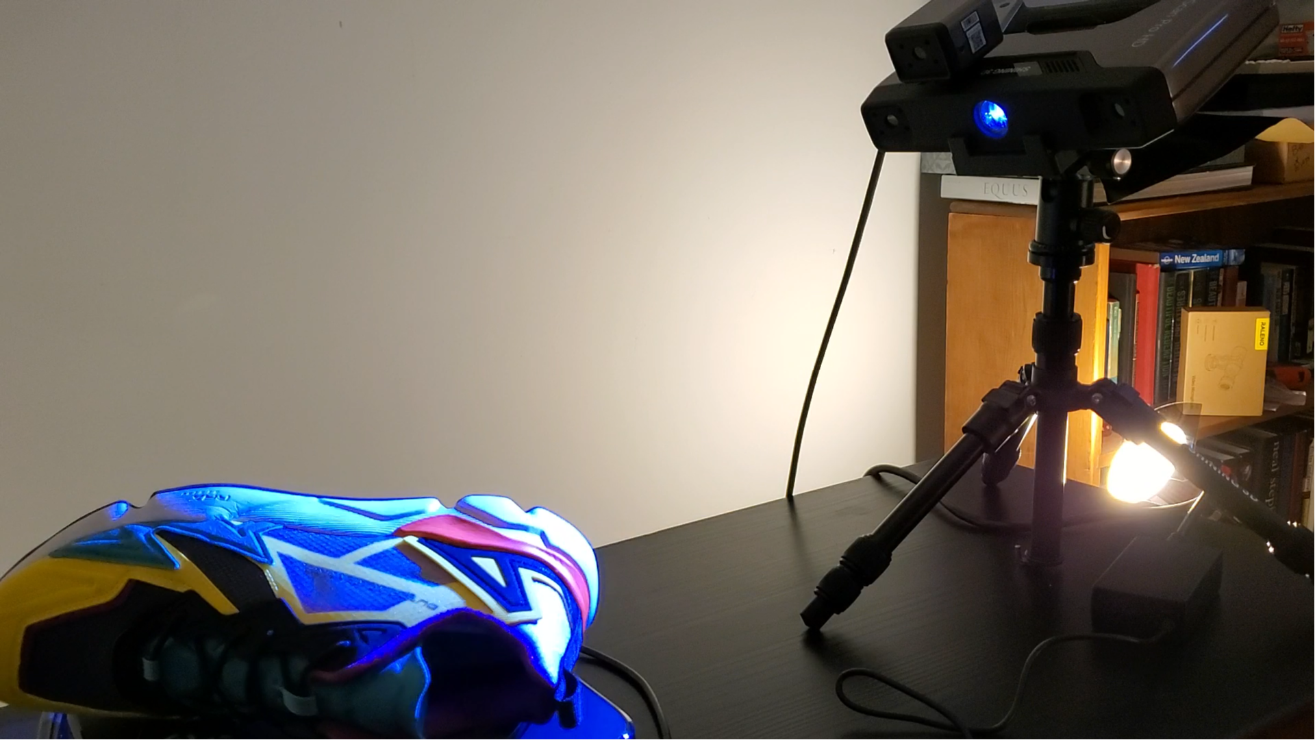

1. Сканирование обуви
Виртуальная примерка с помощью 3D-сканера и дополненной реальности

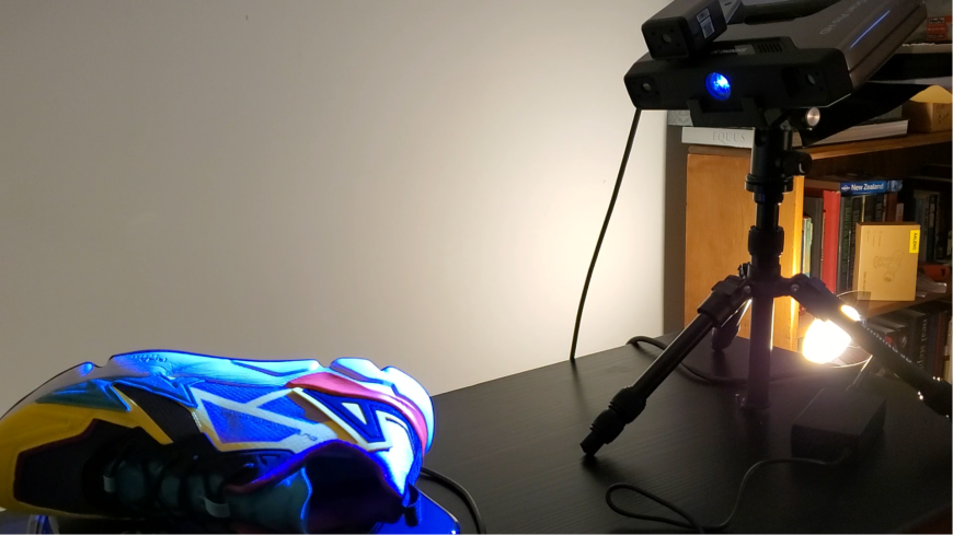

Рабочее пространство Логана с 3D-сканером EinScan Pro HD, пакетами Color Pack, Industrial Pack и кроссовкой Mother Africa

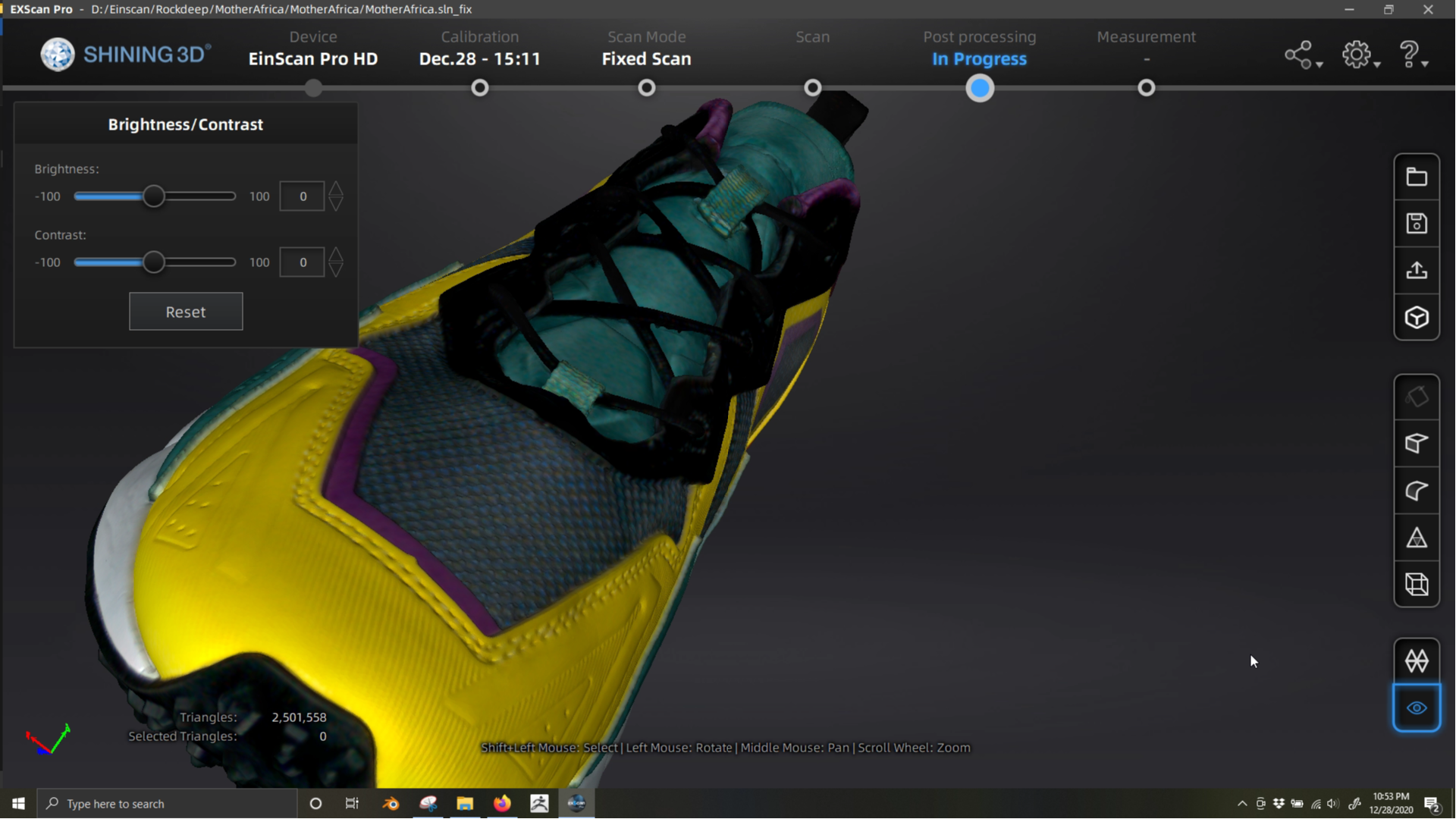

Финальный набор данных дает...

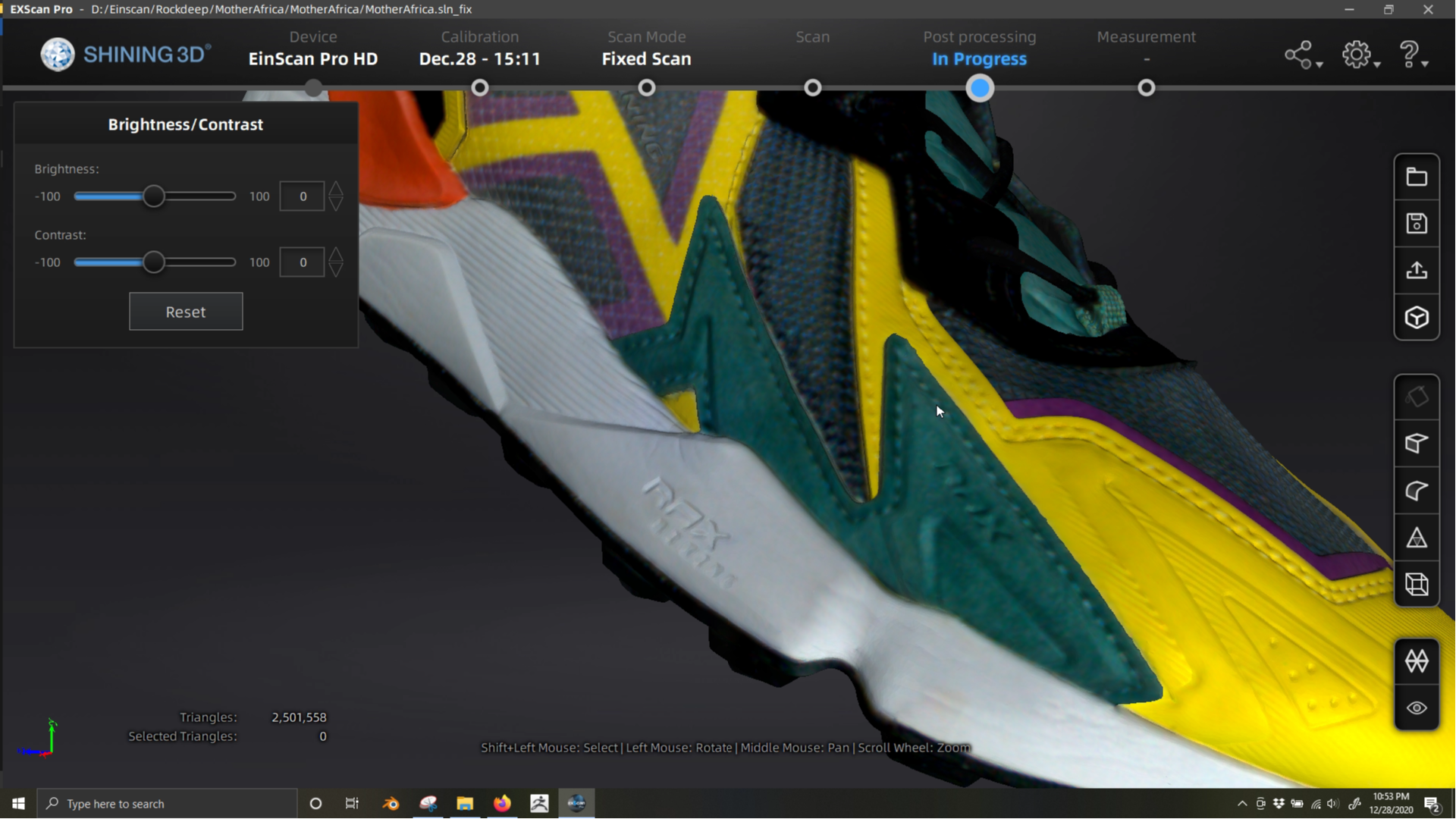

...точное отображение с полной цветопередачей...
...со всех ракурсов

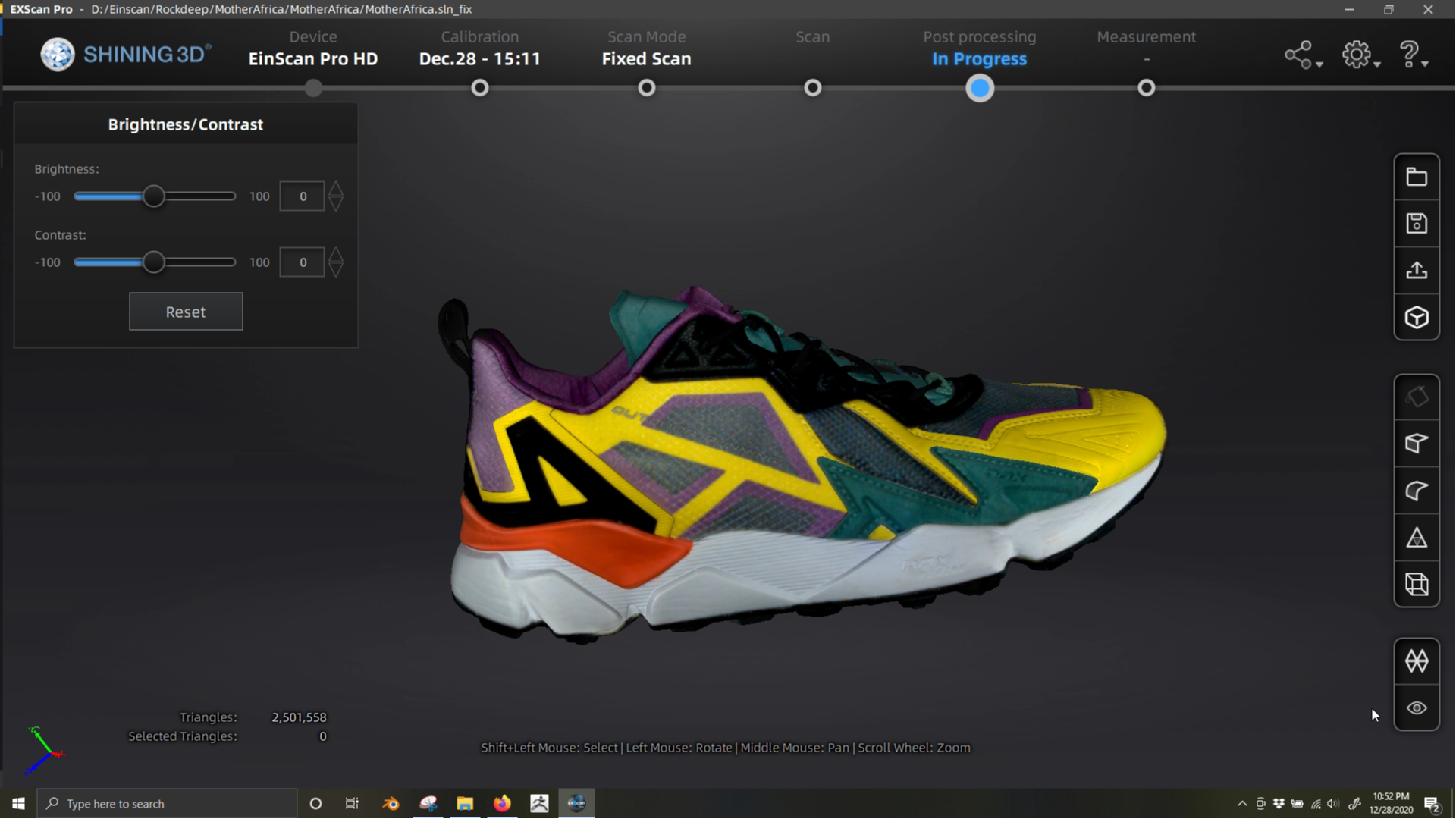

«Я очень впечатлен возможностями EinScan Pro HD. Программное обеспечение провело меня через весь процесс и работало без нареканий. Я отсканировал всю кроссовку методом внешнего слежения, использовав поворотный столик для захвата всех участков, а затем программа сшила сканы в единое целое», — рассказывает Логан.

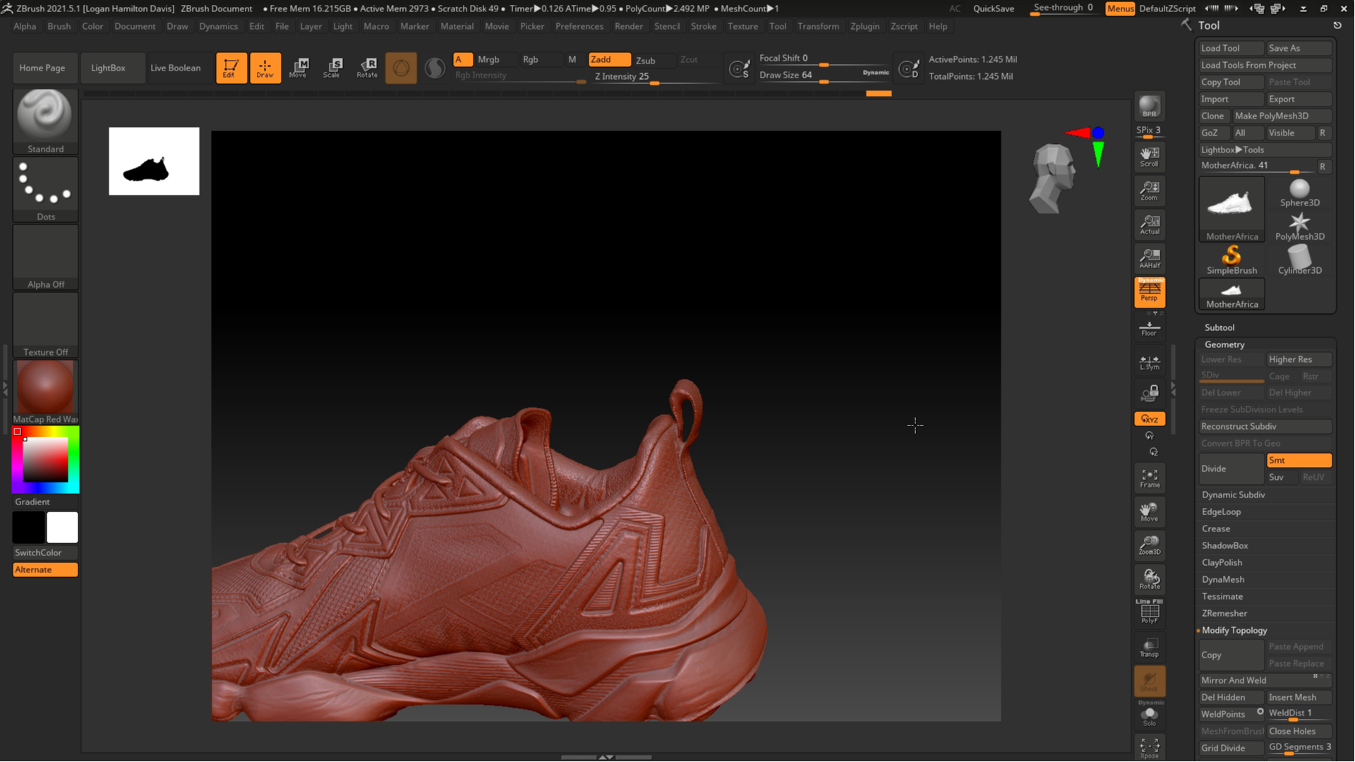

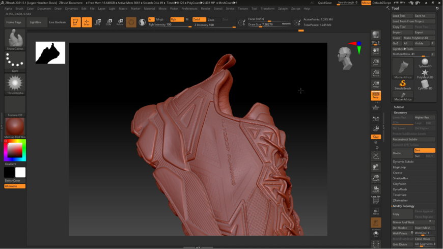

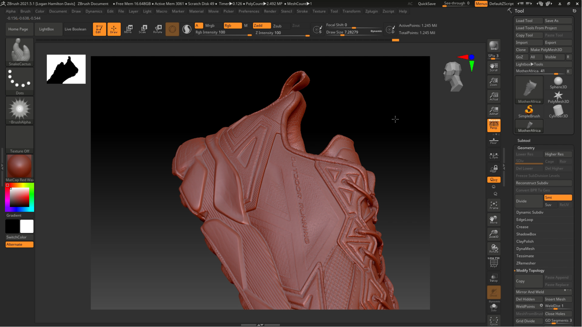

...совместимых с разными графическими редакторами. Логан продолжил работу над 3D-сканами в Blender

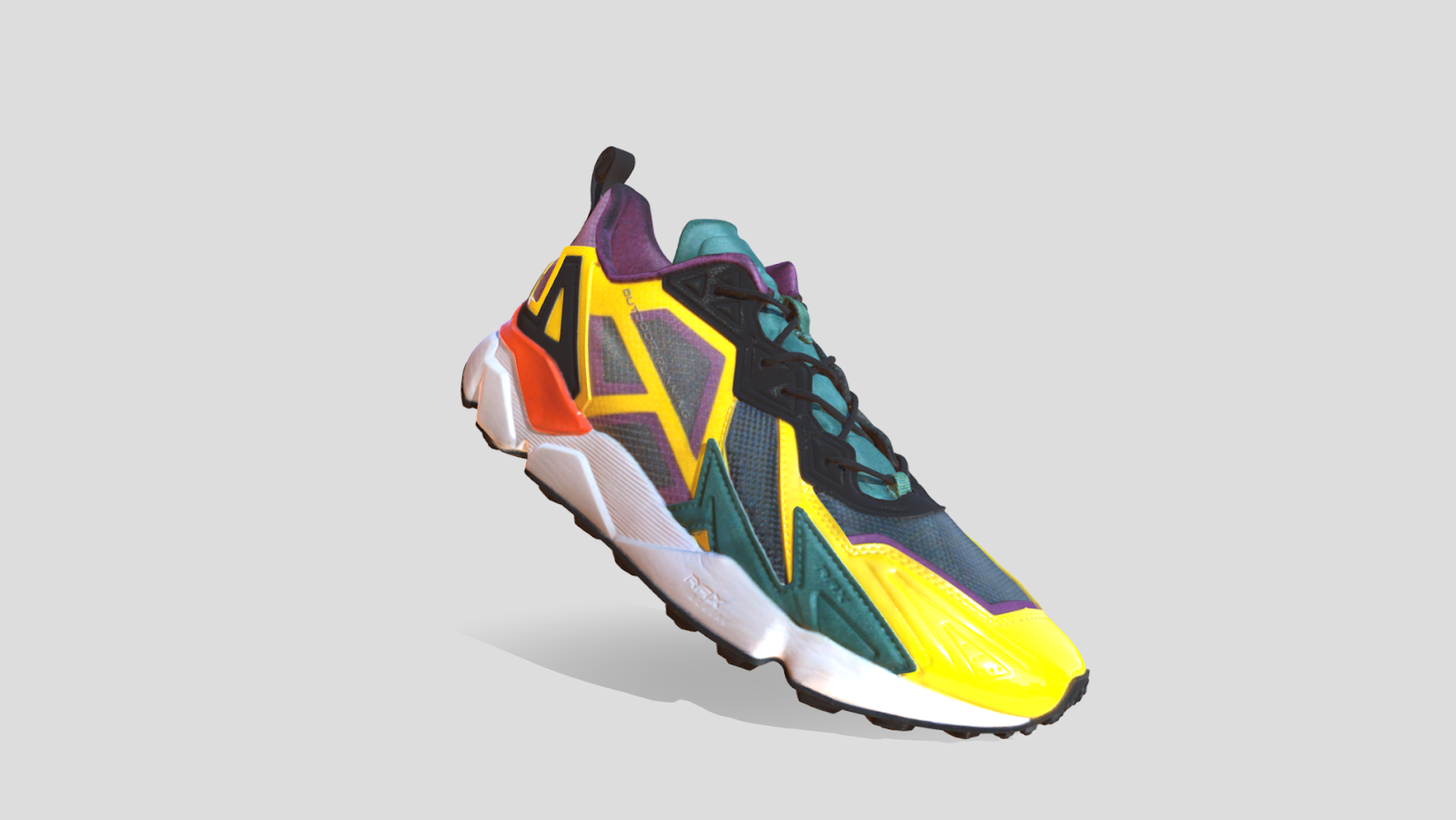

«В итоге модель будет размещена на сайте Rockwell, чтобы покупатели могли внимательно изучать обувь со всех сторон. Заодно она послужит основой для кастомизируемой модели, с помощью которой можно будет прикидывать внешний вид при использовании разных материалов и ускорять разработку новых итераций дизайна», — поясняет Логан.
Итоговая 3D-модель, полученная на основе 3D-скана с помощью EinScan Pro HD
«Сферы применения (от искусства до промышленности) и выбор методов сканирования (стационарный или ручной) впечатляют. Промышленные и цветные пакеты добавили все необходимые мне возможности, а итоговая стоимость позволила уложиться в мой бюджет и оказалась намного более приемлемой, чем предложения конкурентов. Уровень детализации просто сногсшибателен, как и простота эксплуатации 3D-сканера. Он просто работает, и работает феноменально», — считает Логан.
