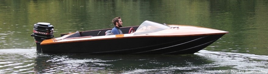

В прошлом году Даниэль занялся реставрацией катера, по всей видимости построенного в 1969-м или 1970-м году мастером по имени Рэй Стэпли специально для занятий воднолыжным спортом. Параллельно с ремонтом Даниэль решил воспользоваться 3D-сканером EinScan H и оцифровать оригинал с тем, чтобы иметь на руках модель для производства оснастки, а затем и полноценных реплик катера.

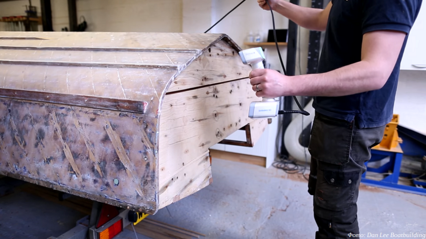

3D-сканирование корпуса катера с помощью EinScan H
EinScan H — очень эффективный, удобный в эксплуатации и в то же время недорогой 3D-сканер. Устройство легко осваивается и хорошо подходит для работы даже на высокотехнологичном производстве: малый вес и габариты 3D-сканера облегчают работу с крупными объектами в стесненных условиях.

Даниэль оцифровывает корпус катера в своей мастерской

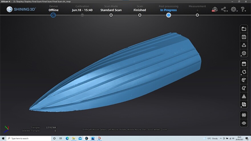

Оцифровка 3D-сканером EinScan H дает точные цифровые изображения корпуса в программном обеспечении EXScan. В этом случае сканирование проводилось на средних настройках детализации с точностью до одного миллиметра.
На стыке традиционного ремесла и новых технологий: 3D-сканер EinScan H и Fusion 360 в производстве катеров
Данные сканирования катера в программе EXScan

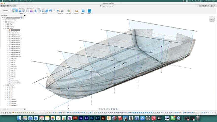

Создание кросс-секций во Fusion 360
Разбивка скана на кросс-секции одинаковой длины поможет с моделированием нового корпуса и нанесением новых поверхностей.

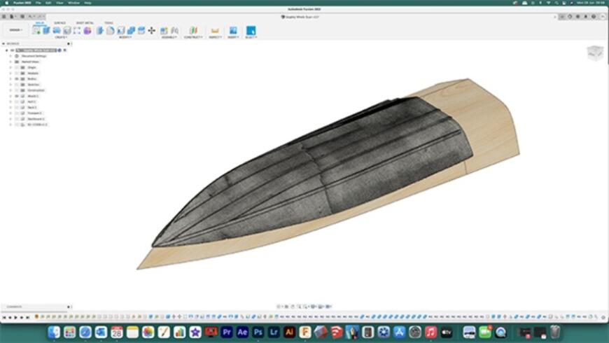

Дизайн корпуса
На «скелет» виртуальной формы затем наносится обшивка из деревянных реек. Форма обшивки после выравнивания должна в точности повторять внутренние обводы нового корпуса.

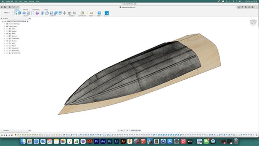

Сравнение данных
Последний шаг — сравнение данных 3D-сканирования с новой моделью корпуса.
