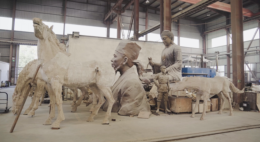

С 2010 года компания Tongling Bronze Age Sculpture специализируется на художественной обработке металлов, в основном производстве скульптур и других изделий из бронзы. Накопленный опыт помог предприятию осознать ценность использования цифровых 3D-решений.

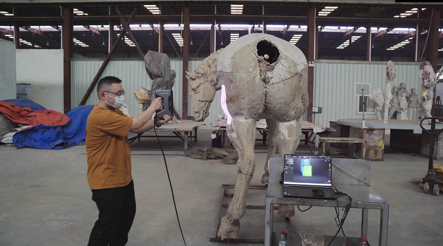

Bronze Age использует многофункциональный портативный 3D-сканер Shining 3D EinScan Pro HD для оцифровки глиняных моделей, служащих основой для производства литейных форм. В режиме быстрого ручного сканирования система снимает тридцать кадров в секунду, быстро и эффективно собирая данные. Минимальное расстояние между точками составляет 0,2 мм, что позволяет добиваться высокой детализации и точного воспроизведения поверхностей в цифровой форме.
Получаемые 3D-модели помогают сотрудникам оперативно выявлять и устранять потенциальные проблемы, а также вносить необходимые изменения. Заодно цифровые модели служат наглядными пособиями, с помощью которых компания может демонстрировать клиентам ожидаемый результат для согласования перед переходом к производственному этапу. Литейные мастер-модели изготавливаются с помощью 3D-принтеров или обрабатывающих станков с ЧПУ. Процесс зачастую занимает всего один день, повышая производительность и снижая зависимость от ручного труда.

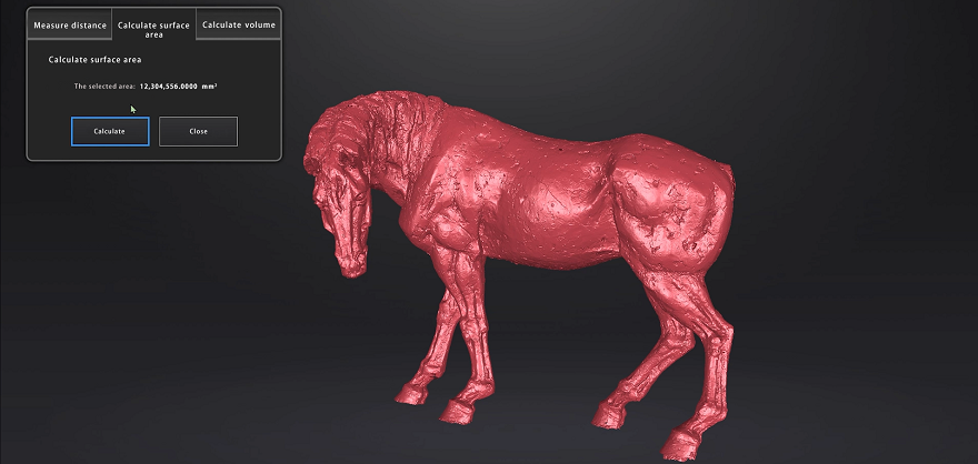

Программное обеспечение также позволяет парой щелчков мыши измерять площадь поверхностей моделей для оценки расхода материалов. Традиционные измерительные методы не дают необходимую точность и отнимают слишком много времени.
