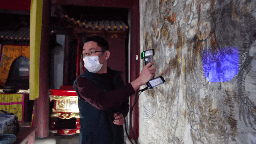

Так как это большая фреска, а штукатурка в результате затопления получила серьезные повреждения со вспучиванием, отслоением и другими деформациями, перед началом работ потребовалось аккуратно собрать исходные данные для общей ориентировки и устранения возможных вторичных повреждений в ходе реставрации.
Поскольку для реставрационных работ требуется точная информация о размерах, оттенках и фактуре, традиционные методы сбора данных, например фотография, здесь не подходят. Двухмерные изображения недостаточно точно передают масштаб и рельеф, тогда как 3D-сканирование дает точные измерения, а также воспроизводит цвета и фактуру. Получаемые 3D-сканы можно рассматривать с разных ракурсов, что опять-таки дает более точное представление об объекте и помогает планировать восстановление конкретных участков.

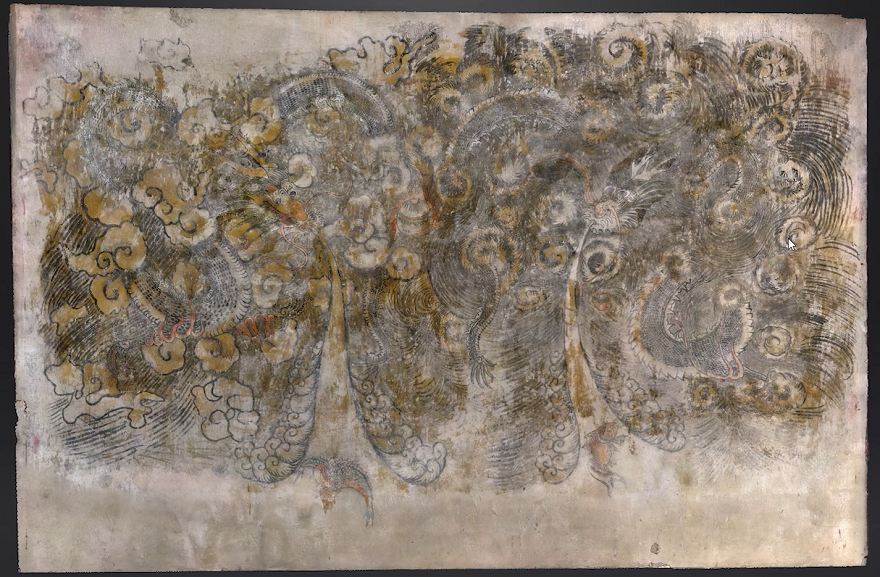

EinScan HX — это гибридный ручной 3D-сканер, сочетающий технологии лазерного сканирования и структурированной светодиодной подсветки. Система отличается высокой точностью, делая замеры с точностью до 0,04 мм, а также обеспечивает полную цветопередачу и отличную адаптируемость к различным материалам, позволяя точно передавать оттенки и фактуру сканируемых объектов.
Большое рабочее поле позволяет сканировать с высокой скоростью, достигающей 1 200 000 точек в секунду в режиме структурированной светодиодной подсветки. Также нет необходимости в наклеивании маркеров, способных нанести дополнительные повреждения. Собранные данные можно использовать для выделения и анализа поврежденных участков перед реставрацией.

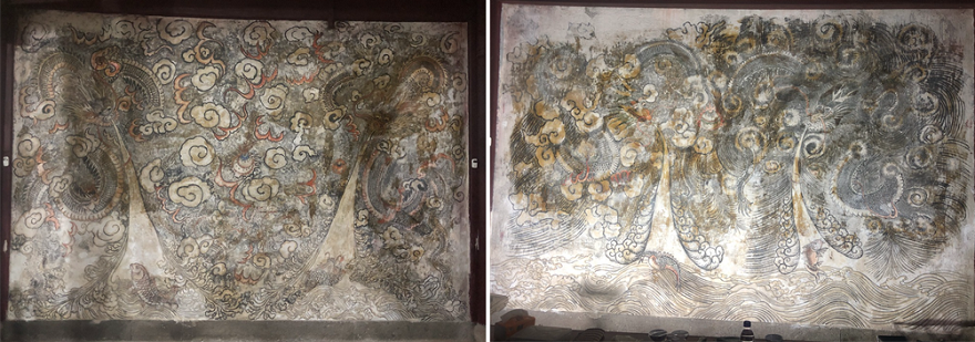

Части фрески до реставрации

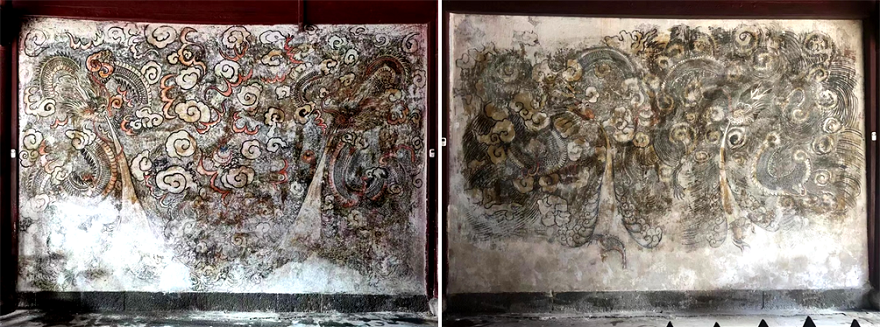

Части фрески после реставрации
