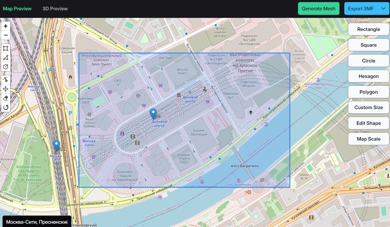

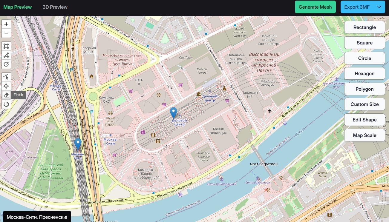

На вкладке "Карта" загружаем нужную нам локацию. Внизу слева есть поиск по адресам и объектам. Затем инструментом справа выбираем участок карты

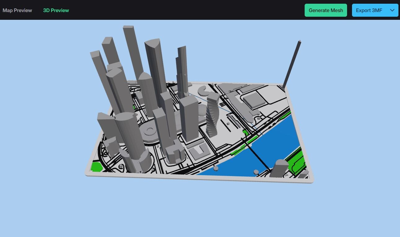

и нажимаем на кнопку "Generate Mesh". После непродолжительной обработки получаем 3D модель выбранного участка

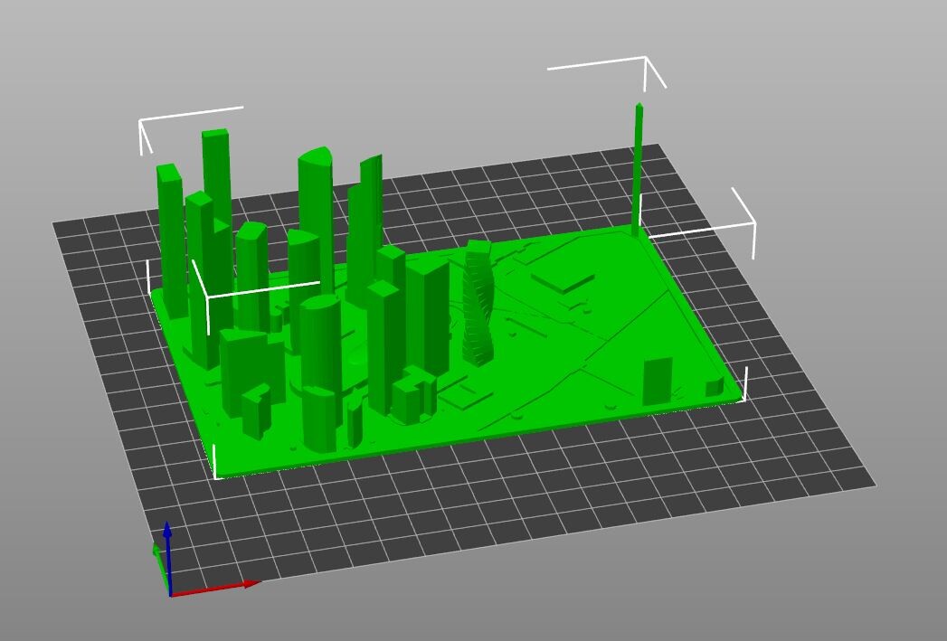

Экспортируем модель в нужном нам формате, открываем в слайсере,

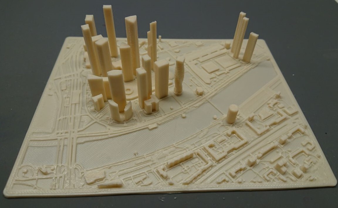

нарезаем, печатаем и вот перед нами, проще некуда, Москва Сити со всеми высотками
