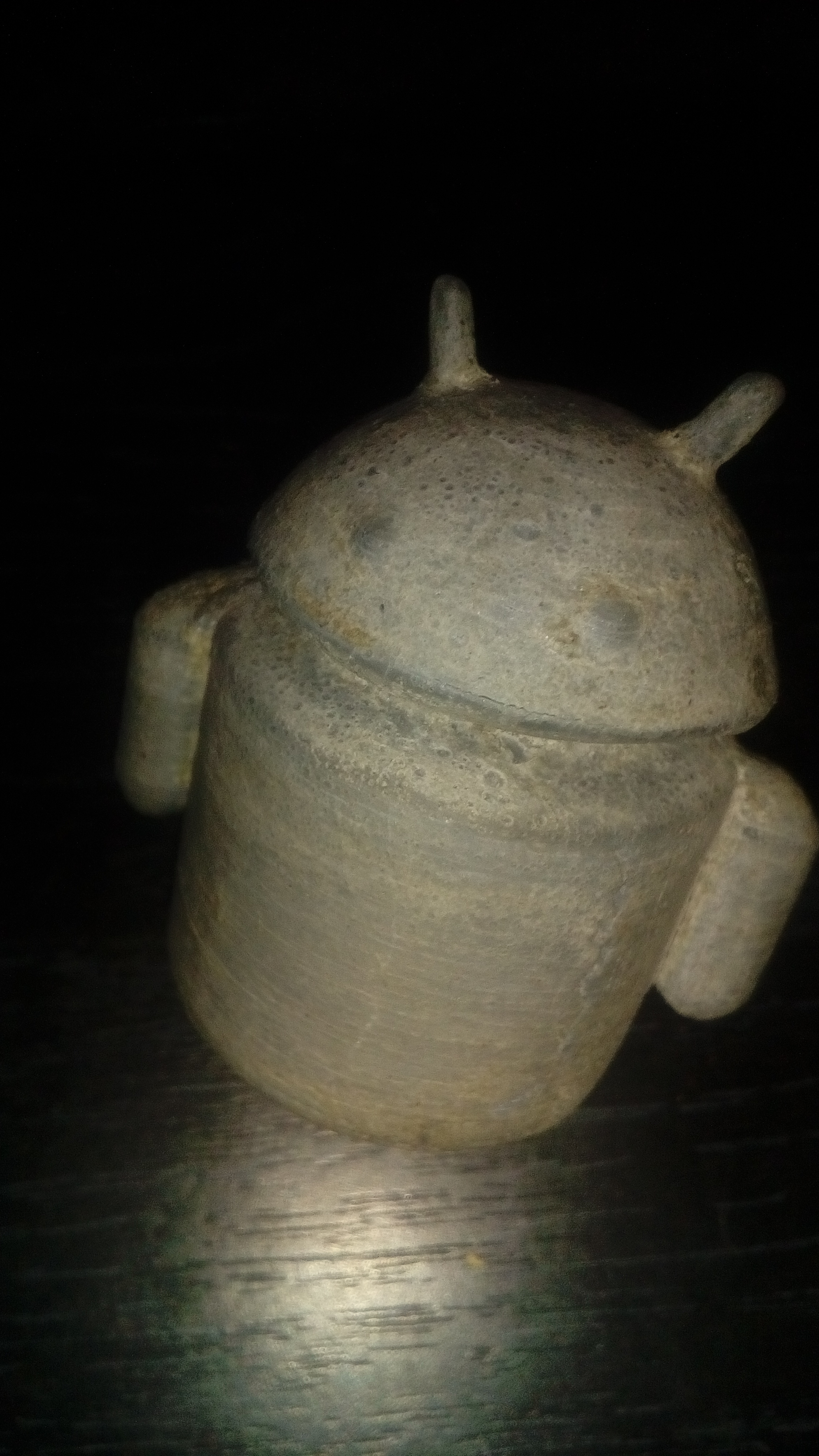

После этого начался путь изучения рынка смывок краски, пробовал разные смывки, но опыт показал, чем больше понтов в виде навороченного состава, тем хуже результат:На сове видны белёсые следы от использования одной из смывок.
При чём сова легко отделалась, андроиду повезло меньшевесь в коростах, да ещё и треснул бедолага.
Уже устал его отчищать от следов химической обработки, по-этому занимаюсь этим делом крайне редко :D
