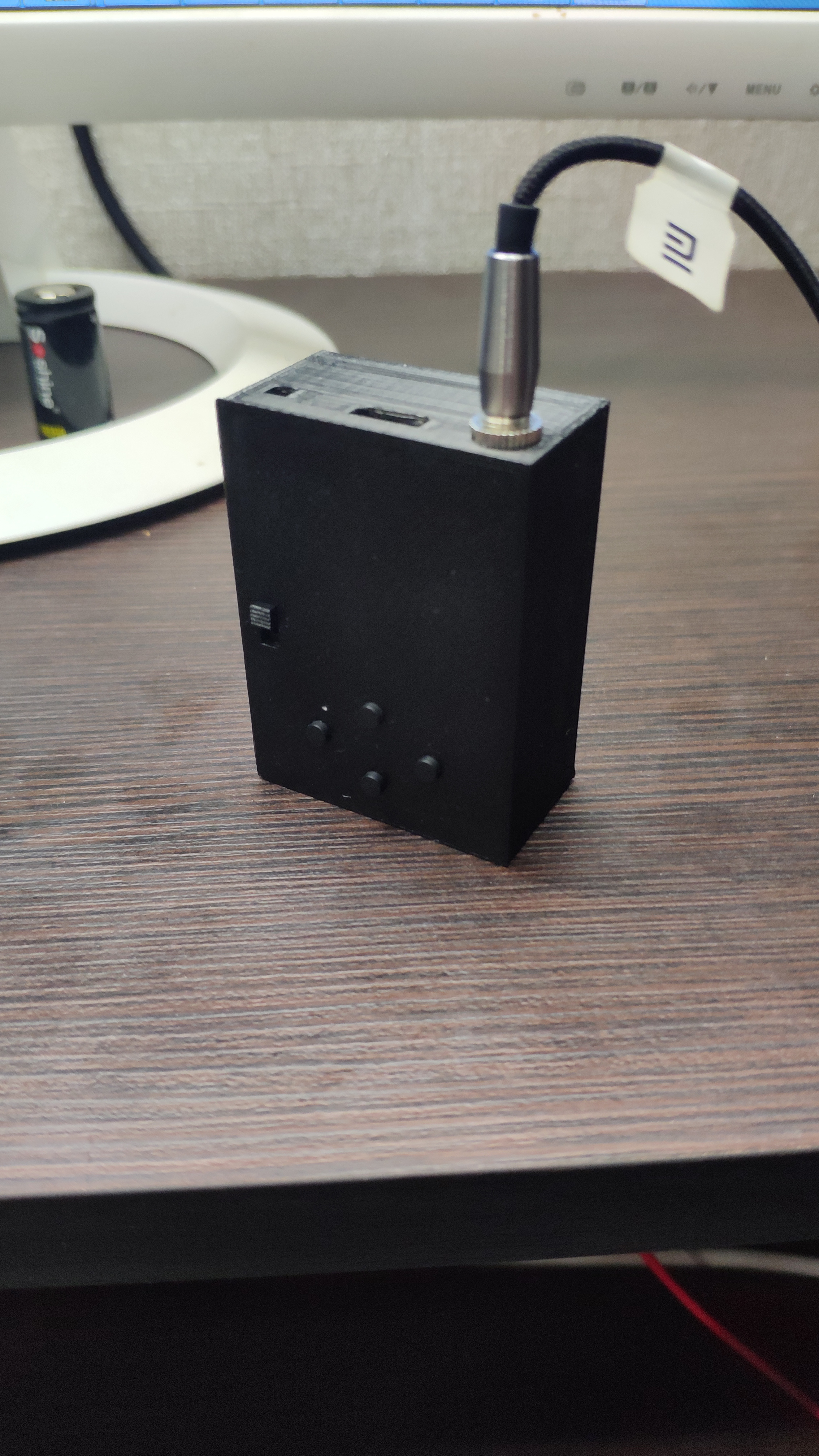

Так получилось, что компания XIAOMI в своем новом флагмане MI8 решила пойти по стопам эпла - они отказались от 3,5мм джека под наушники. Есть конечно переходник, но по мне это моветон. Плюсом по старому опыту - телефон на проводе это неудобно, особенно когда занят чем то. Постоянно забываешь о проводе и когда в очередной раз делаешь резкое движение, телефон наровит улететь вслед за проводом.
Портативный Bluetooth приемник под любые наушники

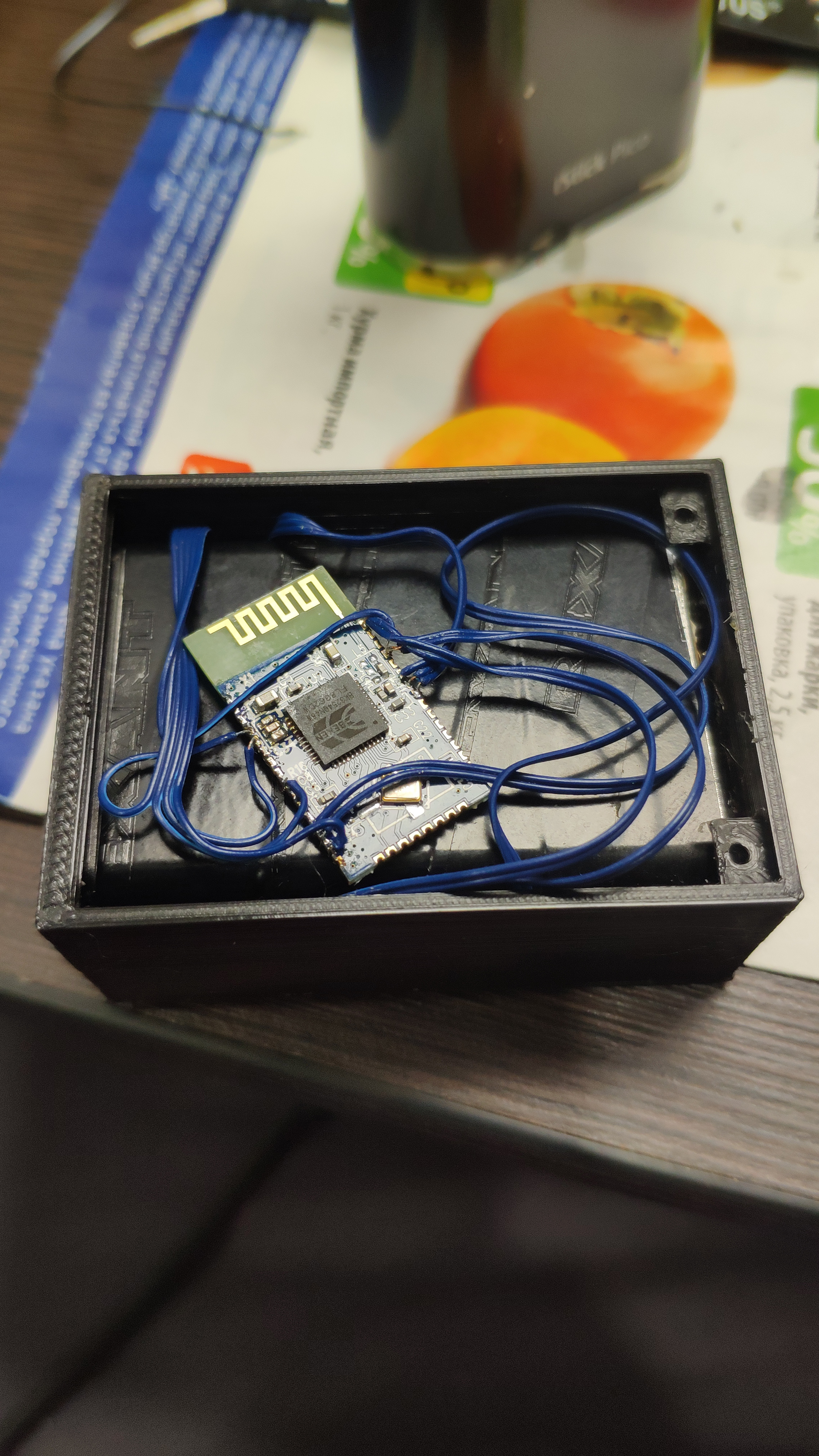

Так как я для своей будущей колонки заказал очень крутой и при этом бюджетный BT модуль BK3254, который представляет из себя миниатюрную плату с BlueTooth приемником, неплохим выходом на наушники, GPIO для подключения кнопок (громкости, выбора режима, перемотки и тд) все это сразу на борту и не требует никаких довесов. При цене каких то 100р. Питается данный модуль от 3.3 до 4.2, что позволяет его напрямую запитывать от лития. Кроме всего прочего к данному модулю можно подключить SD карту, USB флешку, микрофон и линейный вход. По сути дела это полноценный медиа плеер. Но мне это не требовалось.
Я решил сделать миниатюрную коробочку, автономную, к которой можно подрубить любимые наушники и бросить ее в карман. Это удобно - можно положить телефон рядом и спокойно поставить на зарядку. Заниматься своими делами в пределах комнаты и не быть ограниченным проводом.
Решение пришло после тестирования модуля - он очень меня впечатлил приличным качеством звука. Более того, он дал еще одно преимущество - более сильное разделение стерео базы. Так как в прошлом я занимался музыкой, то сразу отметил, что влияние левого на правый канал в данном модуле меньше, чем у звукового модуля телефона.
В итоге получился не совсем маленький, но удобный в сборке девайс. Схемы на модуль можно легко найти в инете - если нет помогу в каментах. Внутри коробочки располагаются светодиод (не обязательно), джек 3.5мм, 'народная' плата зарядки лития, кнопочки управления. Все это установлено на 'горячие сопли' (увы забыл сделать фото), сверху лежит акум от старого сотика и сверху, сама плата блютуча :)
В итоге вот что получилось:

Чуть не забыл - вот детали для печати коробочки если кому понадобится :)
