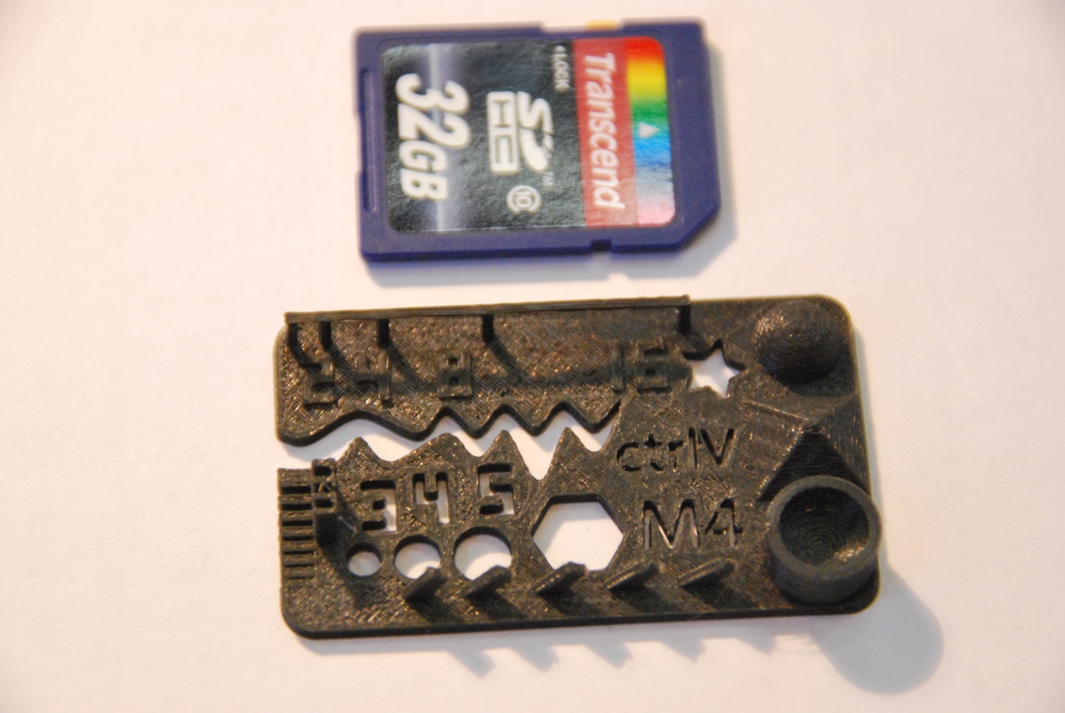

Добрый день, друзья. Продолжаю эксперименты с принтером mz3d-256. Первый мой обзорчик самого принтера был написан до нового года. Сегодня хочу поделиться фотографиями результатов печати.
Начнём с PLA. Тестовые-калибровочные модельки:
