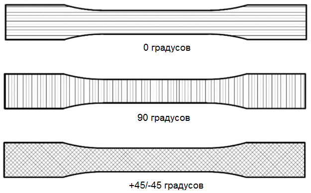

Во всех научных работах испытывались стандартные образцы лопатки по ASTM D638. Испытаниям подвергались образцы напечатанные по технологии FDM с тремя видами укладки филамента:
Думаю, для многих будет интереснее всего третий вид укладки, так как он соответствует стандартному способу печати большинства FDM 3D-принтеров.
Вот сравнительные результаты испытаний для пластиков PETG, PLA и ABS при ориентации 0 градусов:
В скобочках приведена фамилия первого автора научной статьи, из которой взяты данные. На этом и всех последующих графиках толстой линией с ромбами обозначен PETG, тонкая пунктирная линия с квадратами – это ABS, а тонкая сплошная линия с кружочками – это PLA.
Как видим, для такого способа укладки филамента лидером по усталостной прочности оказался PETG, второе место занял ABS, а на третьем месте PLA.
А вот результаты испытаний для пластиков PETG, PLA и ABS при ориентации 90 градусов:
Видим, что расстановка лидеров не поменялась. Снова победитель PETG.
Посмотрим результаты испытаний для пластиков PETG, PLA и ABS при традиционной ориентации +45/-45 градусов:
Сюрприза не получилось, лидер по-прежнему PETG, а аутсайдер – это PLA.
