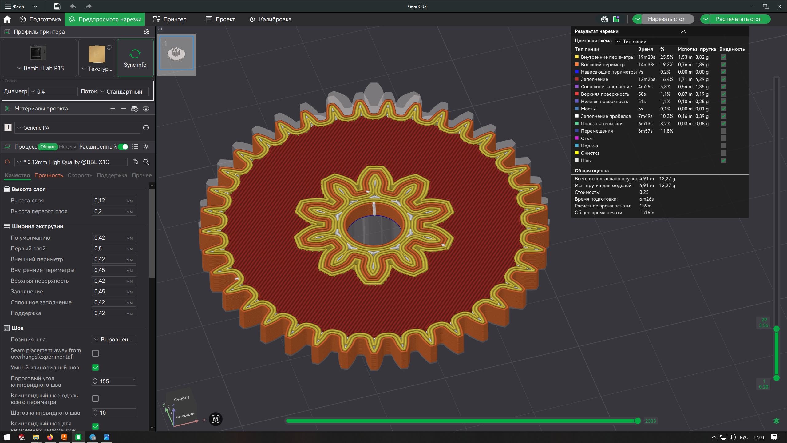

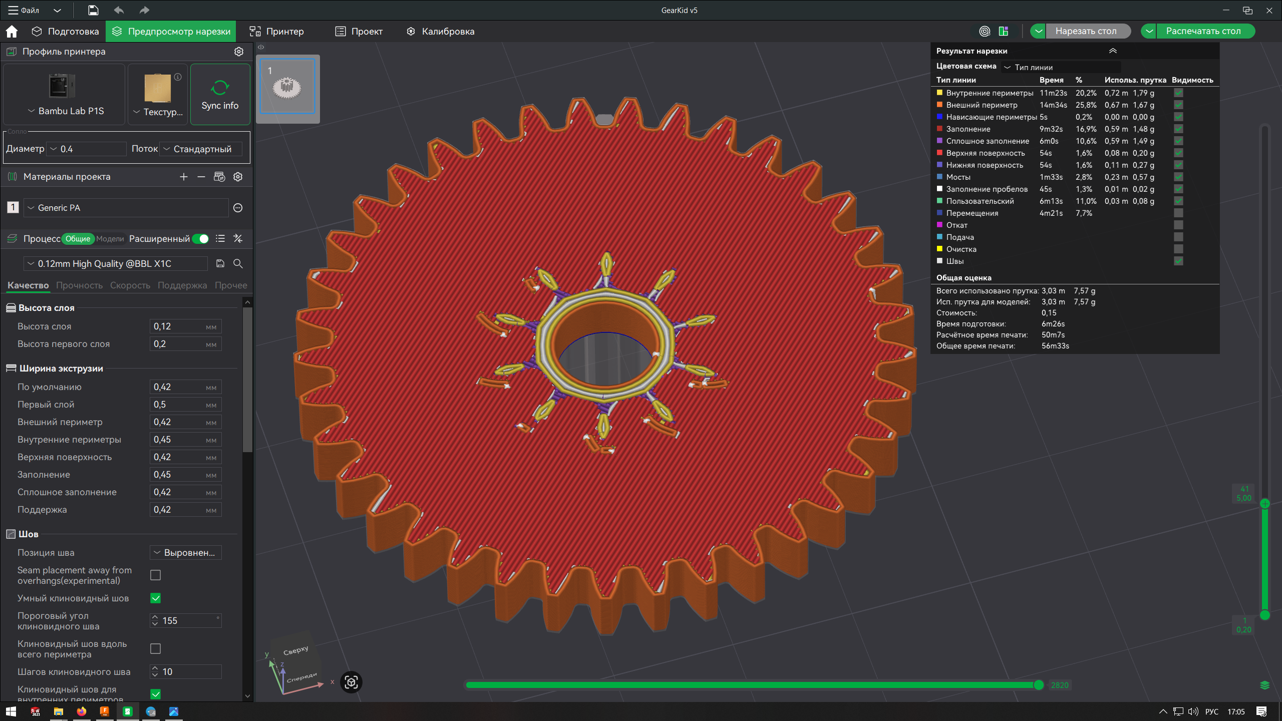

При дальнейшем рассмотрении вопроса был выявлен нюанс, который как я считаю, и взывал вышеописанные проблемы. При нарезке целой шестерни перед печатью, верхний слой предшествующий началу печати второй шестерни выглядит вот так
Казалось бы это не должно ни коим образом влиять на спекаемость слоев при идентичности материала верхней и нижней частей, однако проблема остается насущной.

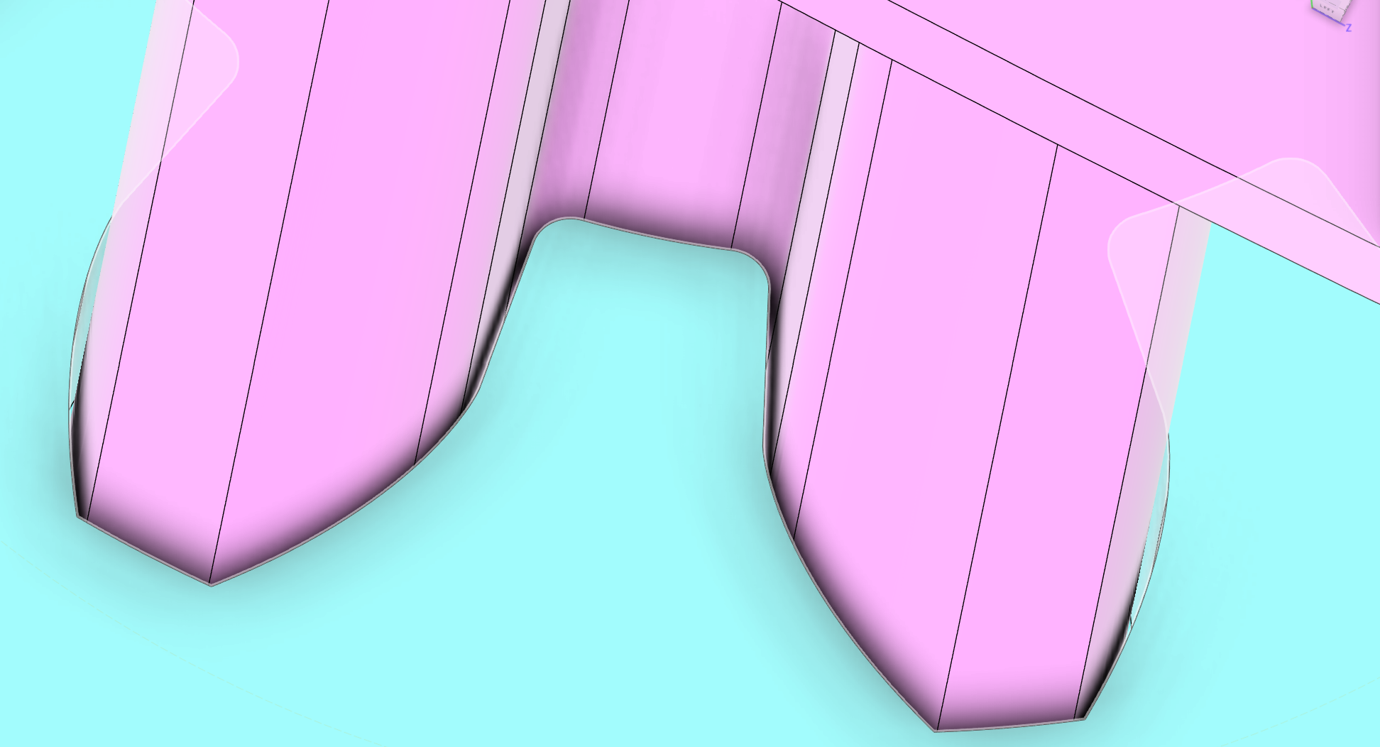

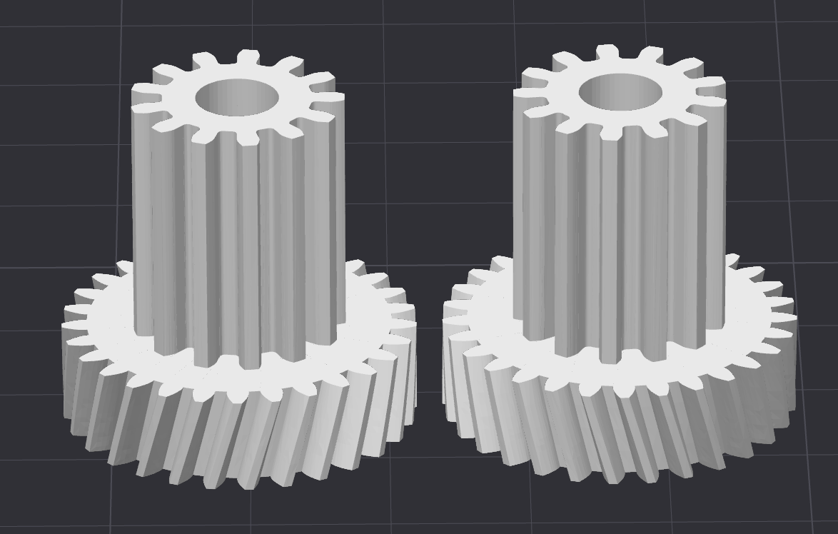

Решением стало разделение частей шестерни на этапе моделирования и увеличение зазора между ними на 0,1 мм.
При таком подходе слайсер воспринимает их как разные, но печатаемые вместе объекты и по понятным причинам не учитывает размеры зазора между ними.

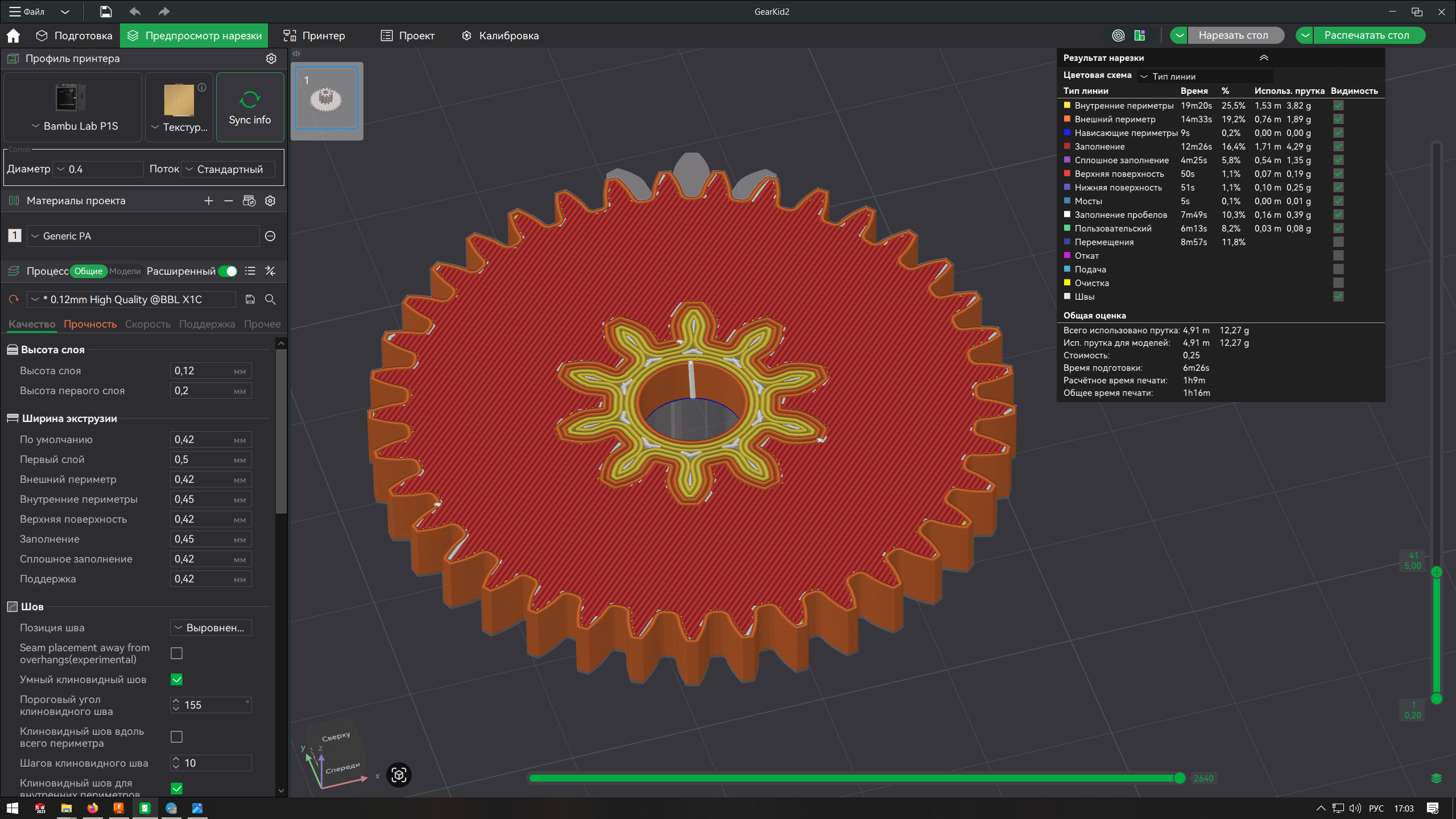

После нарезки верхний слой модели предшествующий началу печати второй шестерни, как и все идущие перед ним слои, выглядит вот так

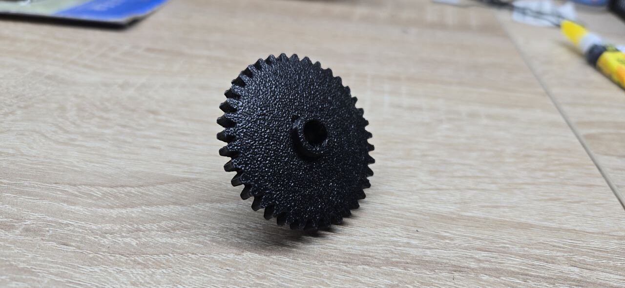

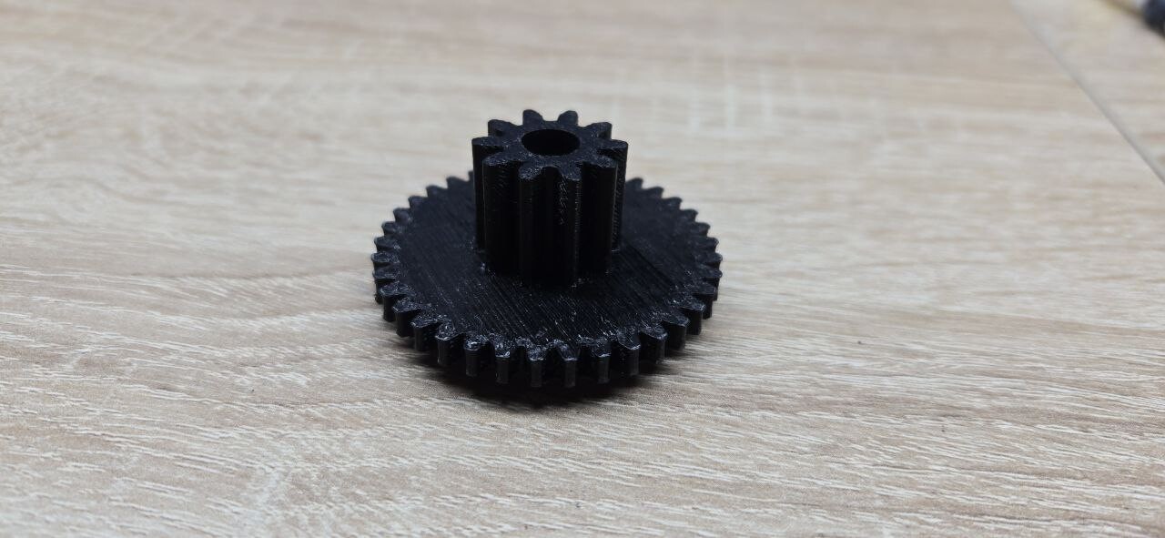

Готовая деталь эквивалентна сборной шестерне с очень плотно подогнанными частями. Ну и конечно капля цианокрилата в основании никого ещё не убила.

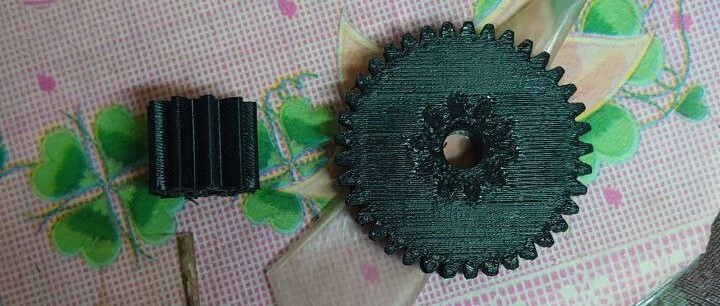

Апогеем моей работы с шестернями на данный момент является шестерня редуктора сдаваемого в аренду детского электромобиля.

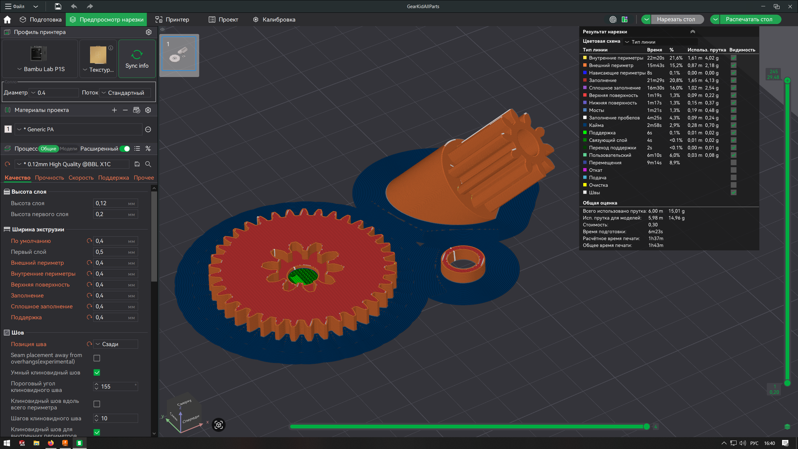

Никакие из опробованных методов печати не спасали от юных и беспощадных Алонсо и Шумахеров. И после серии неудачных попыток родилась идея увеличения прочности верхней части шестерни за счет изменения угла укладки слоев.
Самой сложной частью в изготовлении этого "шедевра" стало отпиливание верхней части шестерни от постамента, пришлось обзавестись ручным лобзиком. Но результат оправдал труды и ожидания, и теперь исправно трудится в сфере детских развлечений.
