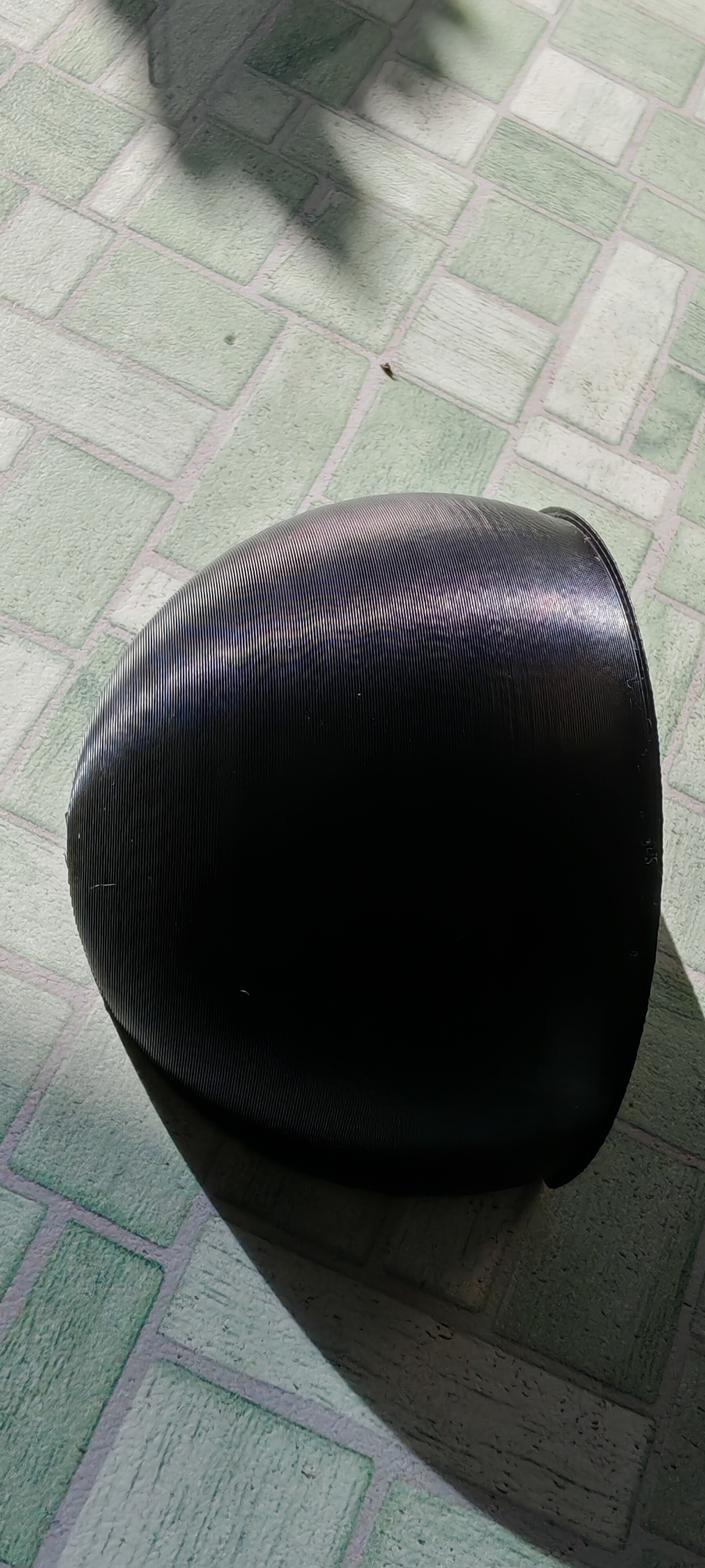

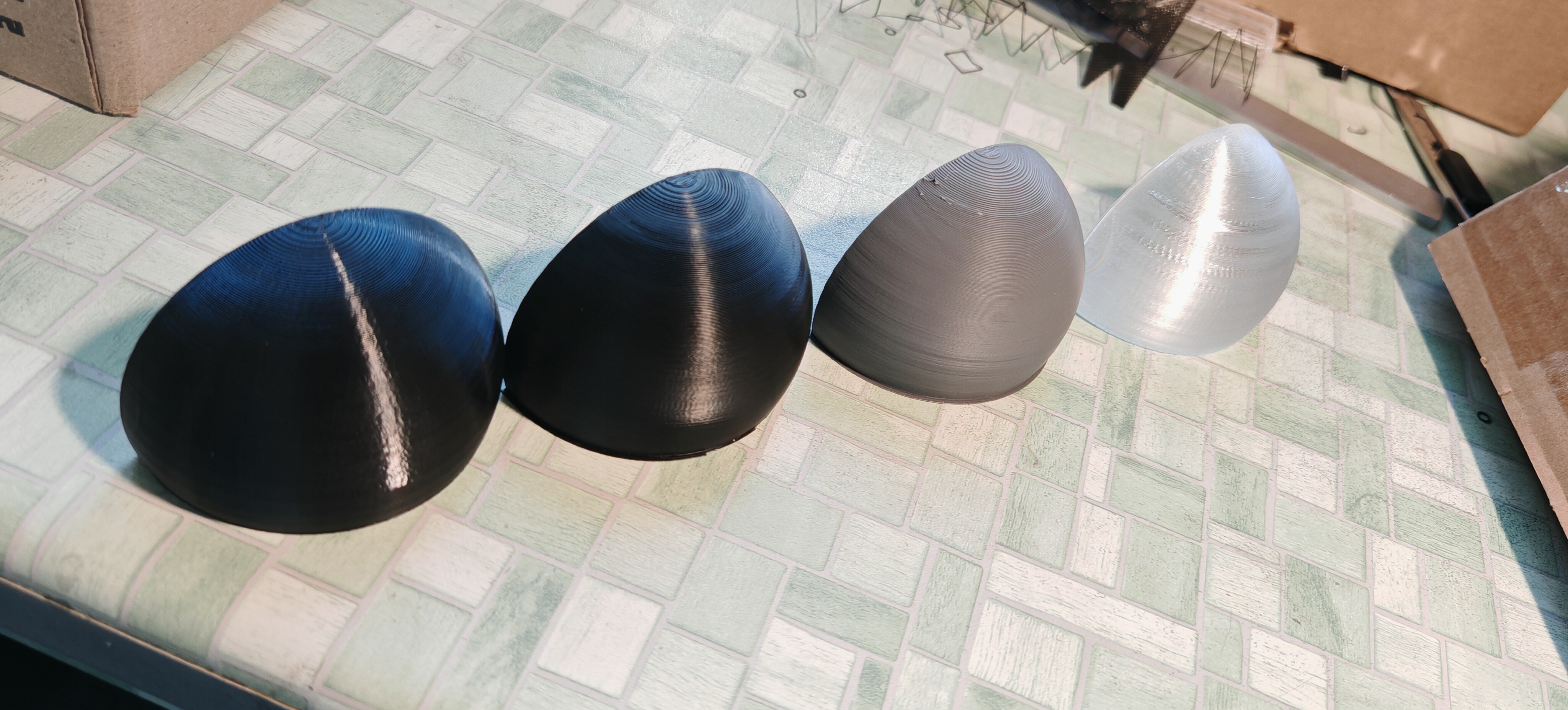

Клиент попросил сделать шарообразные изделия из серого АБС под покраску. И вот, что получилось.
Горизонтальные полосы через равные промежутки. Влияние диаметра филамента на качество печатиЭти полоски пальцем ощущаются, и визуально портят изделие. Пришлось сошлифовывать. И самое обидное, клиентов накопилось после отпуска, и не время сейчас принтер разбирать и механику смотреть. И ладно бы точно знал, куда лезть, но нет - только предположения.

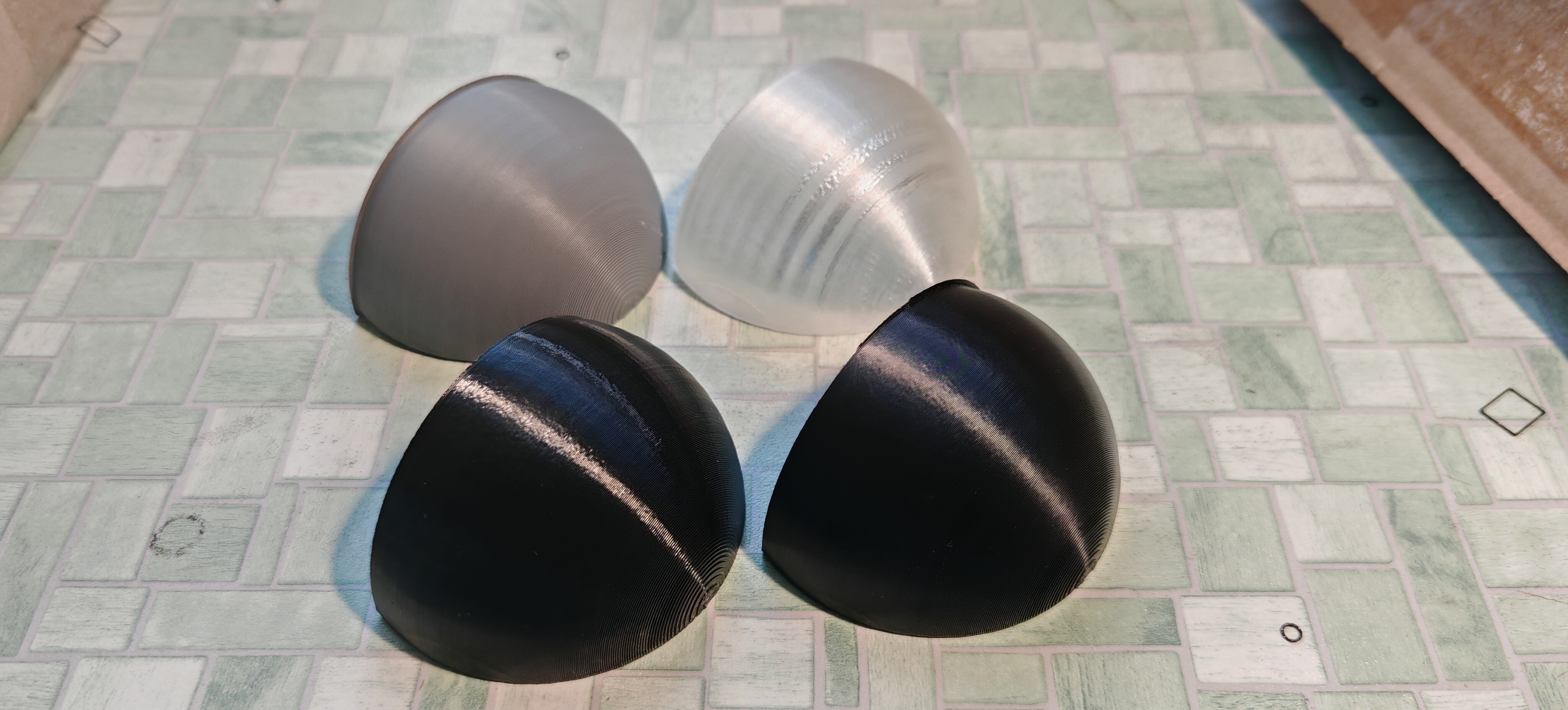

Заказ отдал и решил посмотреть, как будут печататься эти формы другими филаментами.
Зарядил АБС другого производителя:
Горизонтальные полосы через равные промежутки. Влияние диаметра филамента на качество печатиПолосок практически нет.
Дальше PETG:
Горизонтальные полосы через равные промежутки. Влияние диаметра филамента на качество печатиПочти нет.

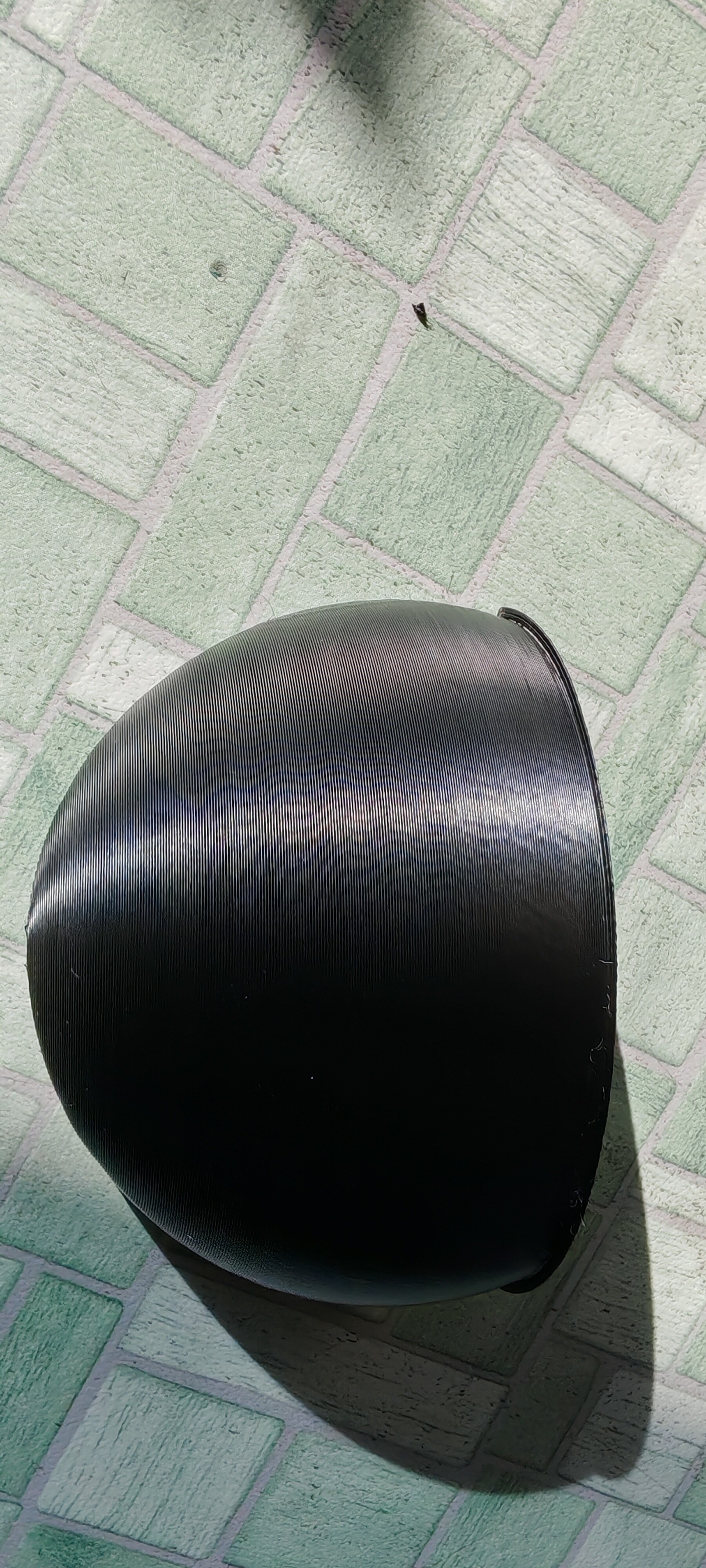

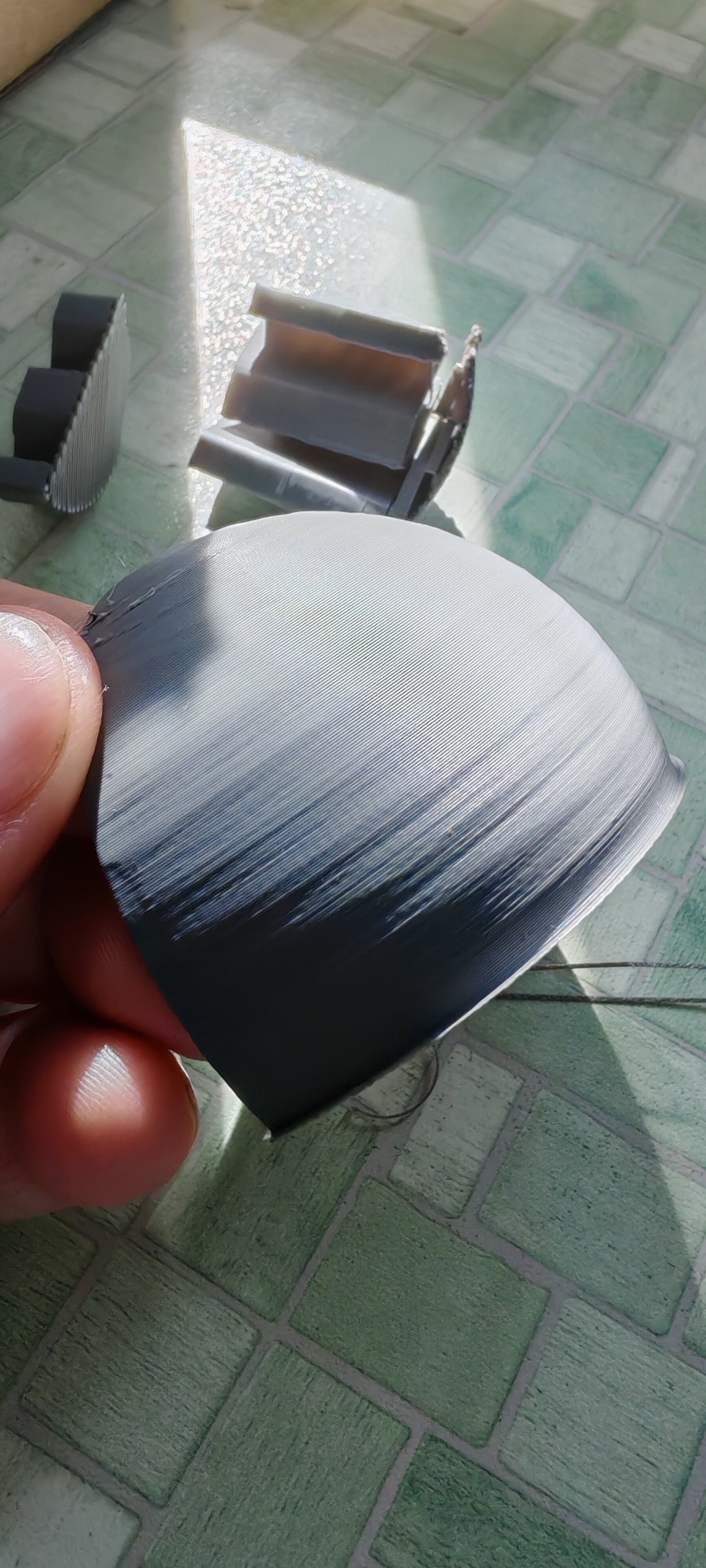

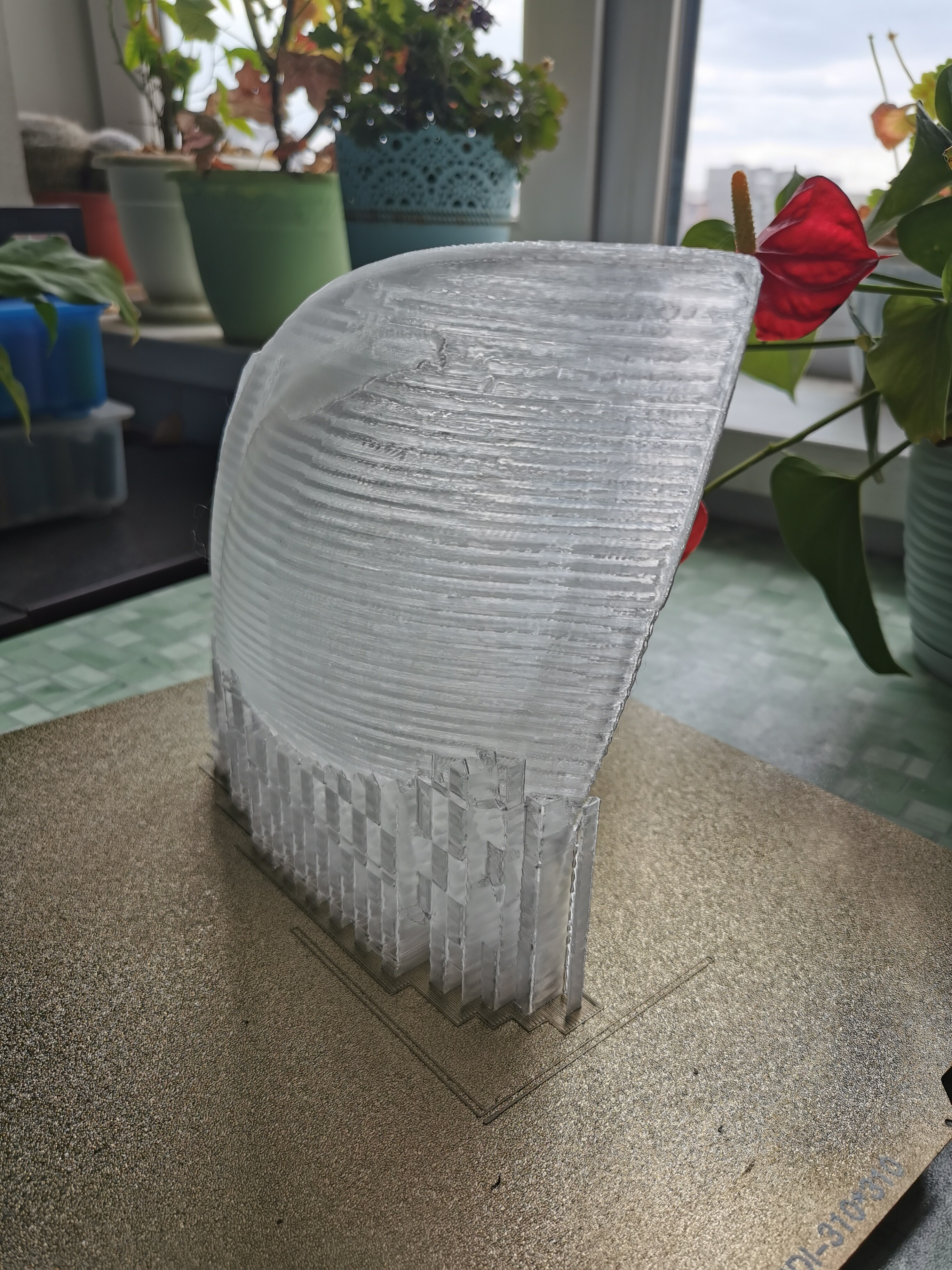

Потом вспомнил, как год назад, тоже осенью делал стекло на поворотник из прозрачного PETG, и там тоже возился со шлифмашинкой. Но тогда я списал дефекты на материал (делал такое первый раз и другого прозрачного не было для сравнения)
Горизонтальные полосы через равные промежутки. Влияние диаметра филамента на качество печати Достал, зарядил, напечатал:

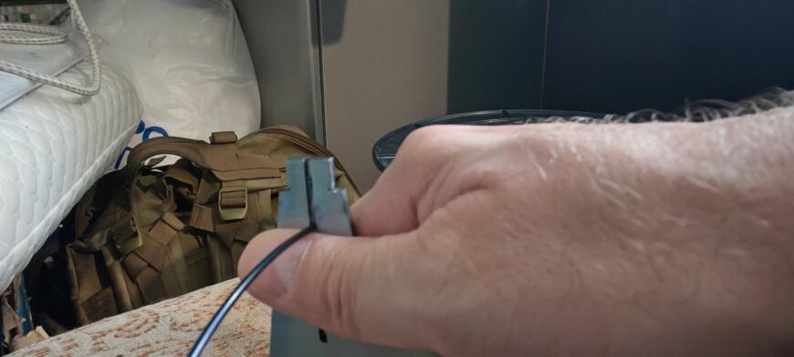

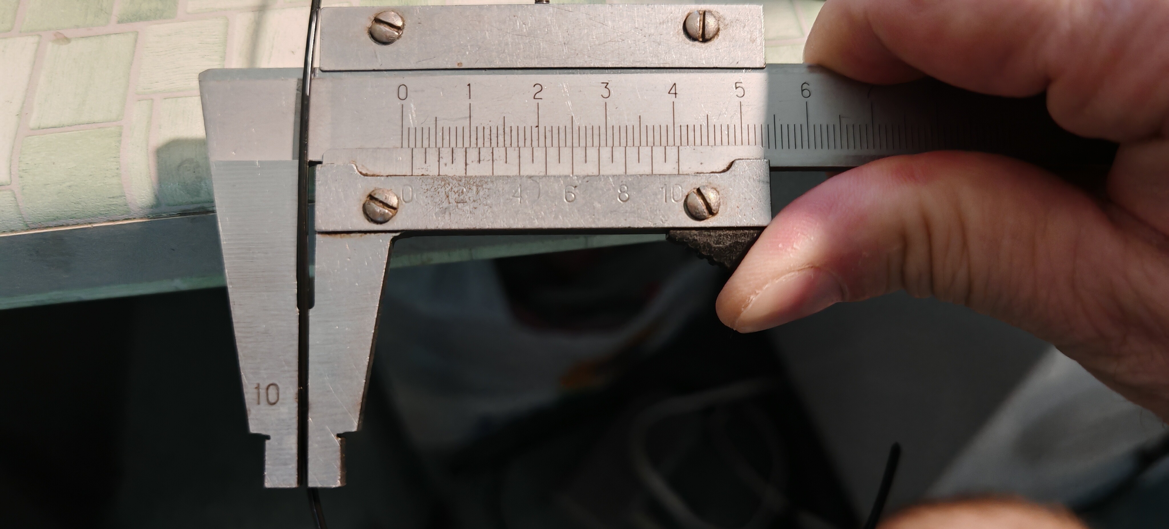

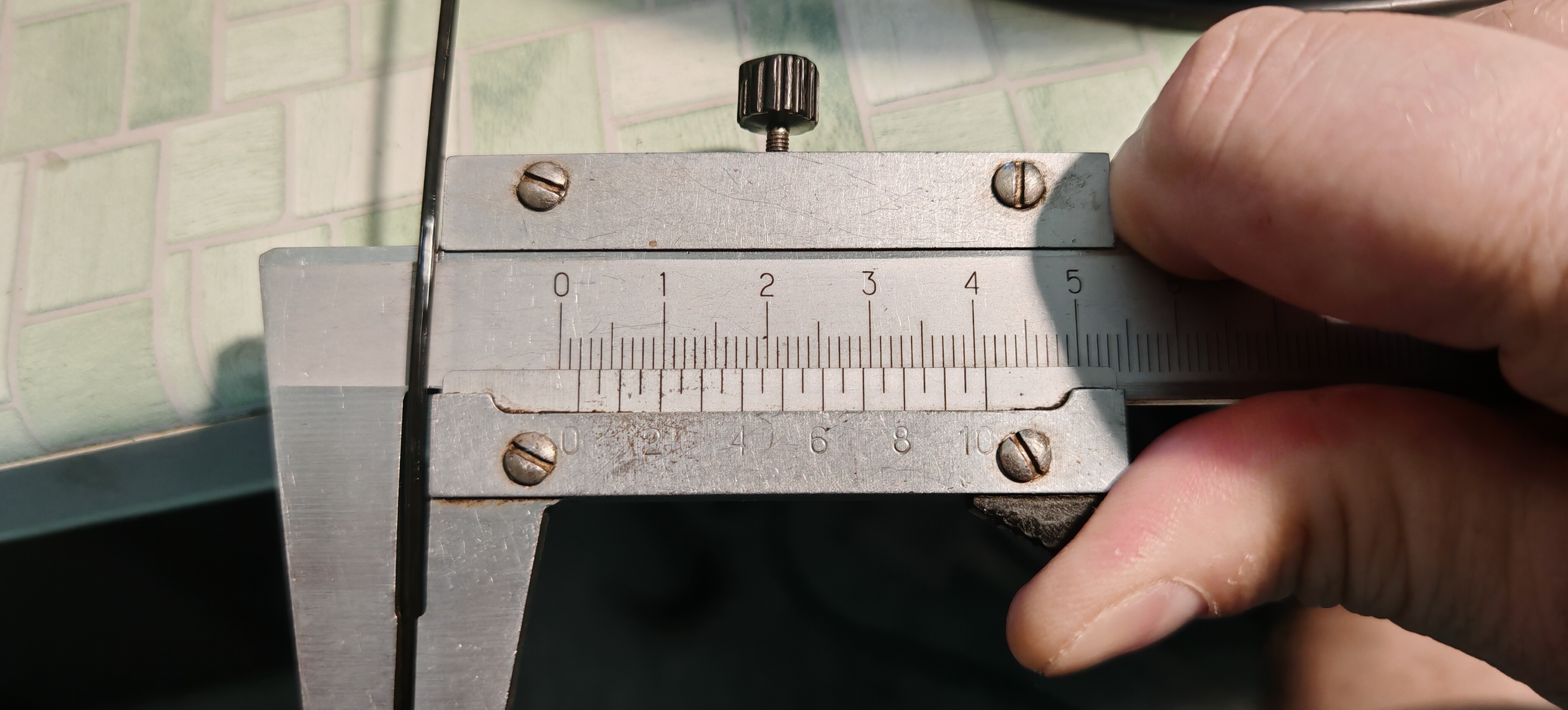

Горизонтальные полосы через равные промежутки. Влияние диаметра филамента на качество печатиГоризонтальные полосы через равные промежутки. Влияние диаметра филамента на качество печатиИ тогда я подумал, что такой дефект может происходить оттого, что диаметр филамента гуляет по длине. И судя по размерам детали меняется он (диаметр) где-то в пределах 1 метра. Причем меняется не просто "утолщился, а дальше ровно", а с определенной периодичностью.
Взял штангенциркуль и начал промерять. Схема  такая: зажимаю и фиксирую штангель в одном месте и начинаю протягивать нить. В общем пруток гуляет. И местами штангель не проходит дальше уплотнения. Уплотнения повторяются примерно через 0,5-0,7 метра. У некоторых производителей больше, у некоторых меньше. Но есть у всех, которыми я пользуюсь.
Горизонтальные полосы через равные промежутки. Влияние диаметра филамента на качество печатиВроде как есть некий прибор - "калибр". Не нашел ничего к сожалению.
Также вспомнил, что у меня есть немного пластика, который под конец катушки начал застревать в подающей трубке. Замерил.
Горизонтальные полосы через равные промежутки. Влияние диаметра филамента на качество печатиГоризонтальные полосы через равные промежутки. Влияние диаметра филамента на качество печатиК счастью, он вышел весь. Последнее допечатывал на нептуне ( у него нет трубки и филамент входит прямо в голову).
