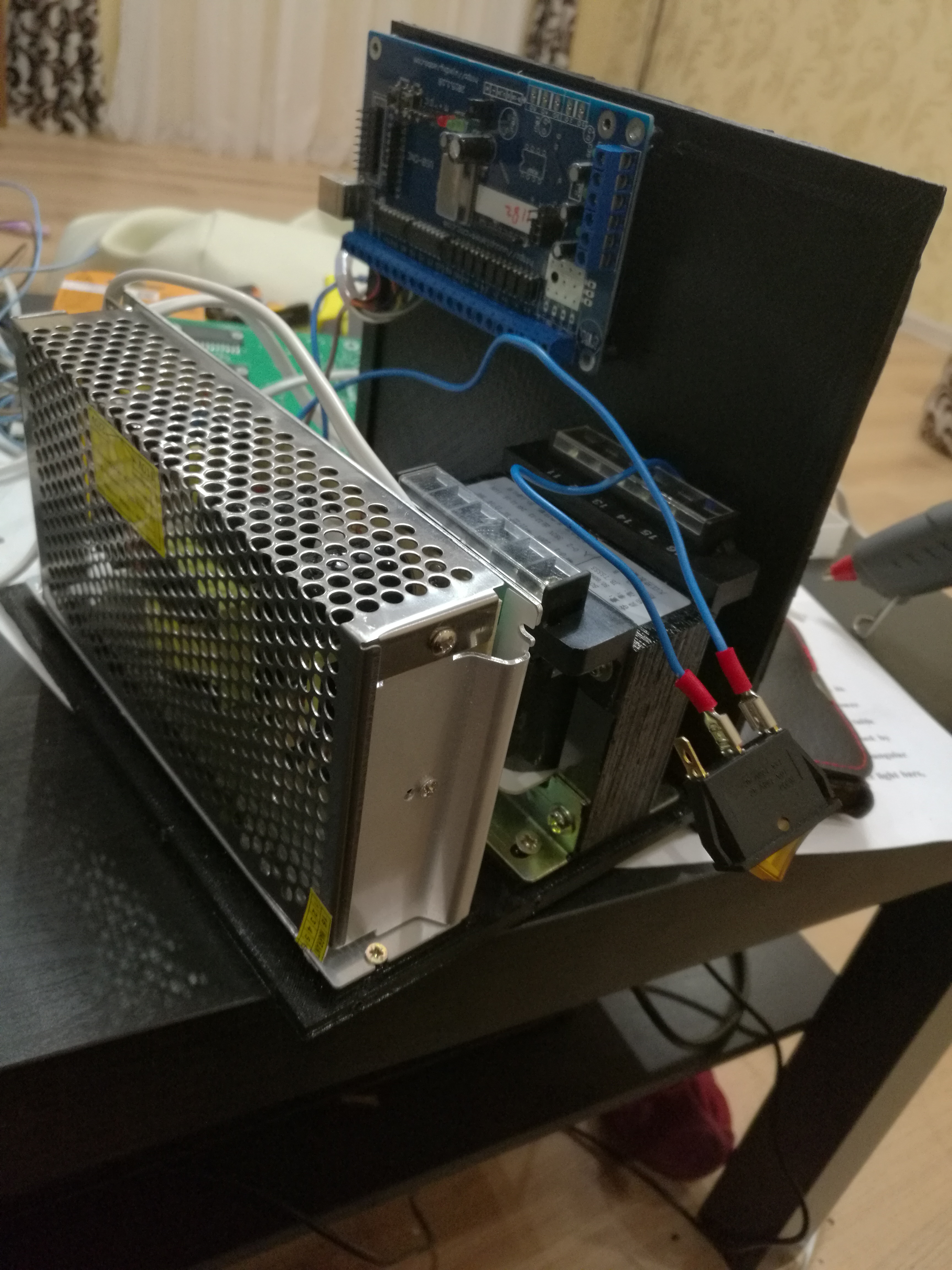

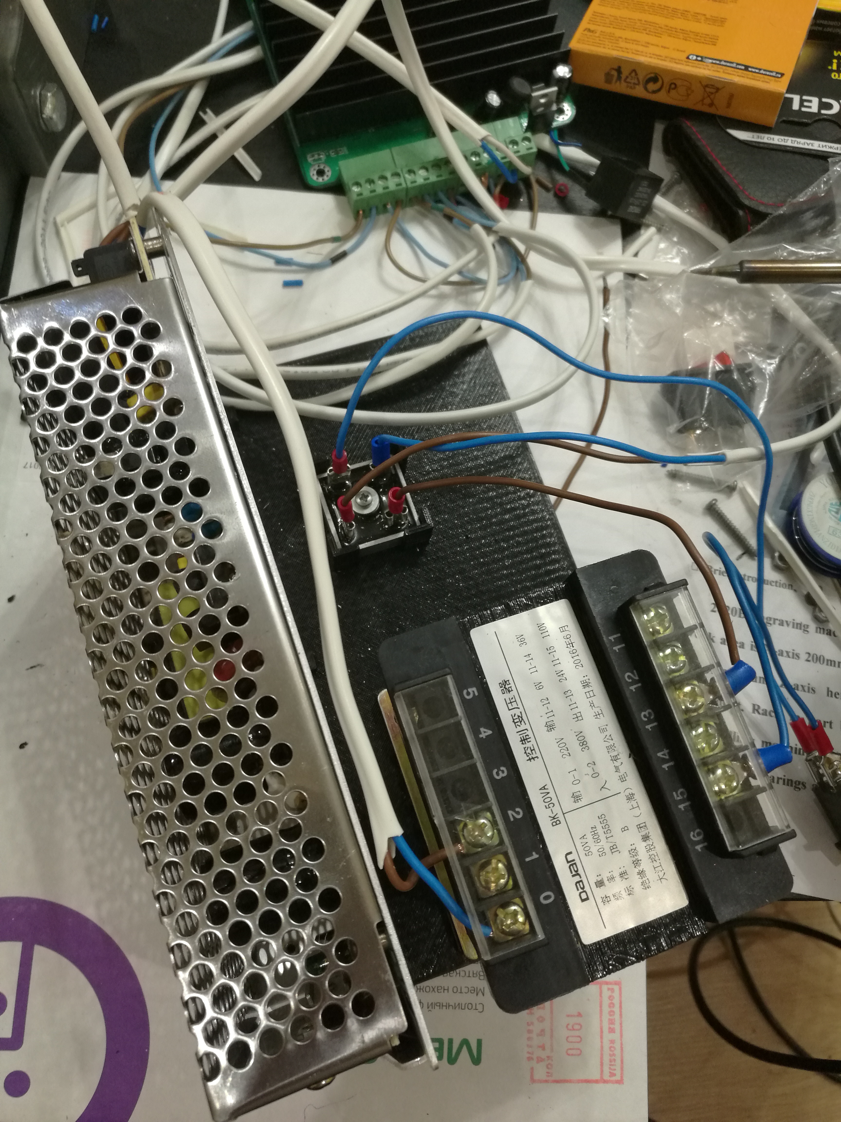

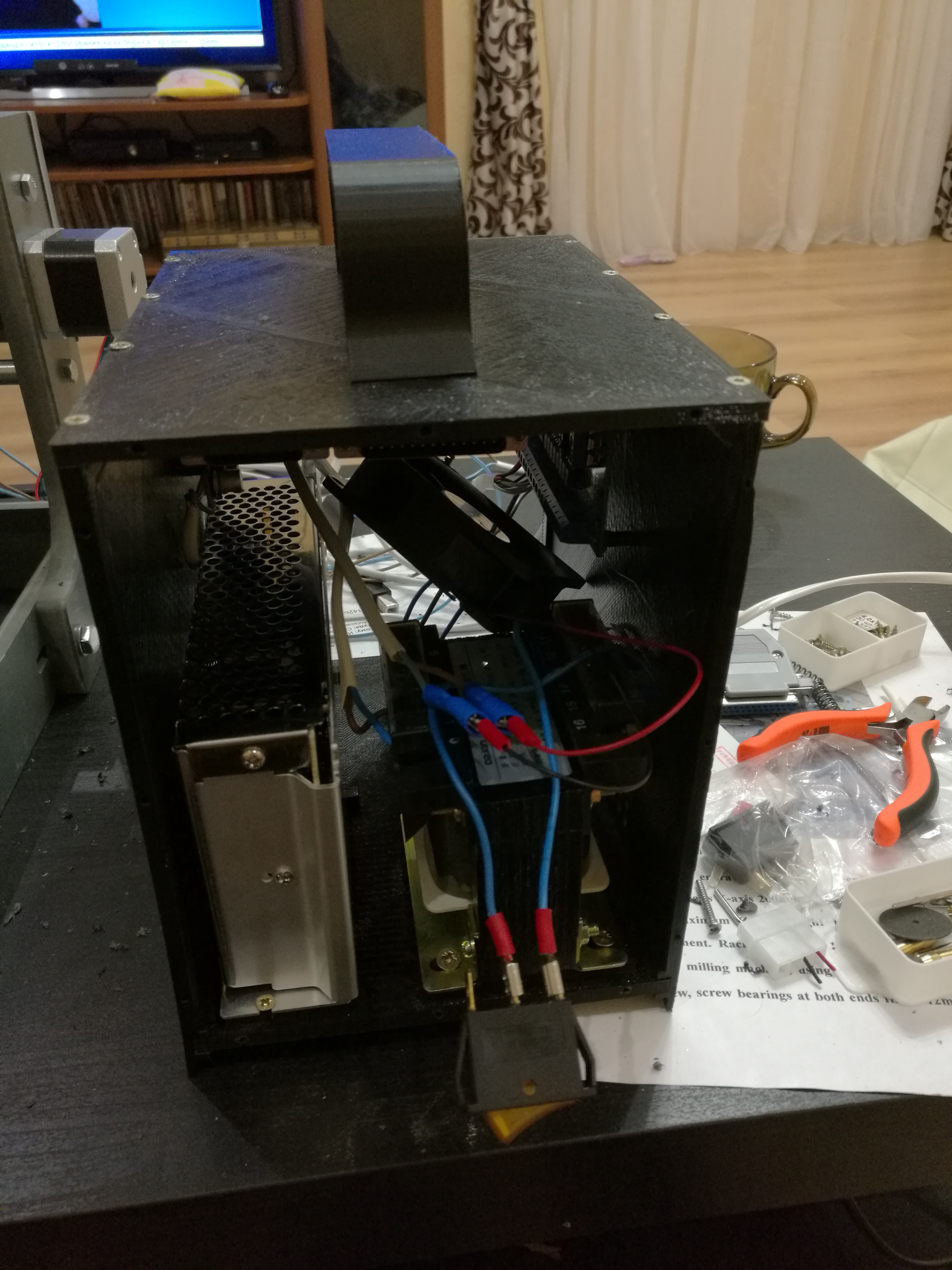

Напечатал дно и установил на него блок питания 24в, трансформатор и диодный мост.
Китайский фрезерный станок с ЧПУ 2020B или как я корпус под автоматику печатал
Еще в коплекте было реле, но я его выкинул и заменил обычной кнопкой ключения шпинделя. Все равно не регулируемый, а надежность возрасла много кратно!! Все провода и разъемы были куплены в местном магазине J

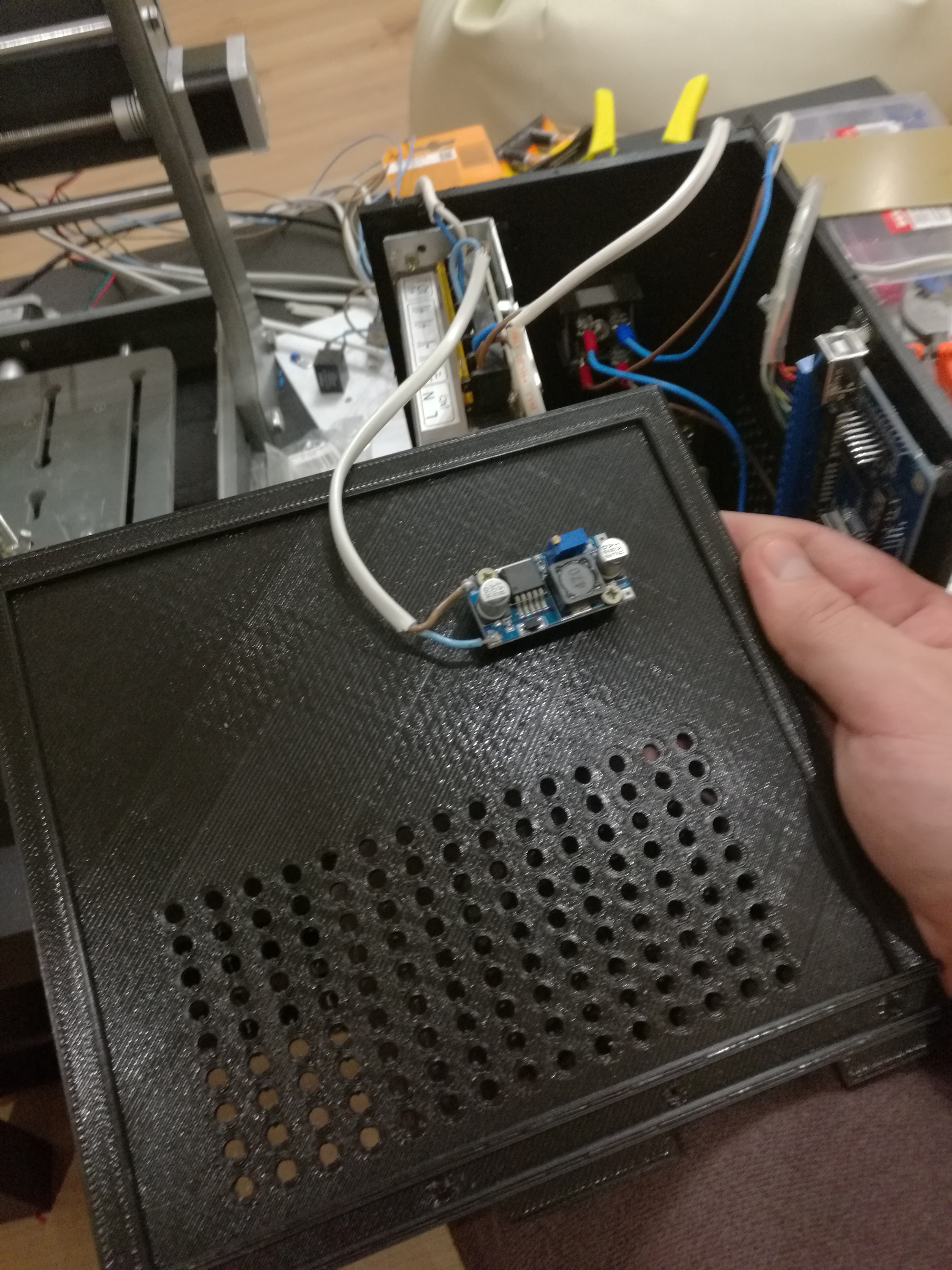

Дальше идет левая сторона:
На нее я креплю блок понижающих напряжения. Настраиваю его на выход 12В, это мне нужно для вентилятора. Трансформатор сильно греется и его надо охлаждать.

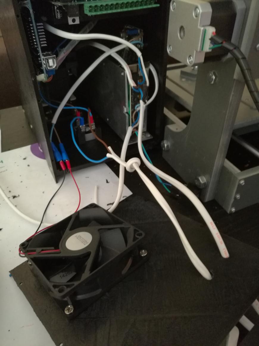

Запитываю вентилятор:

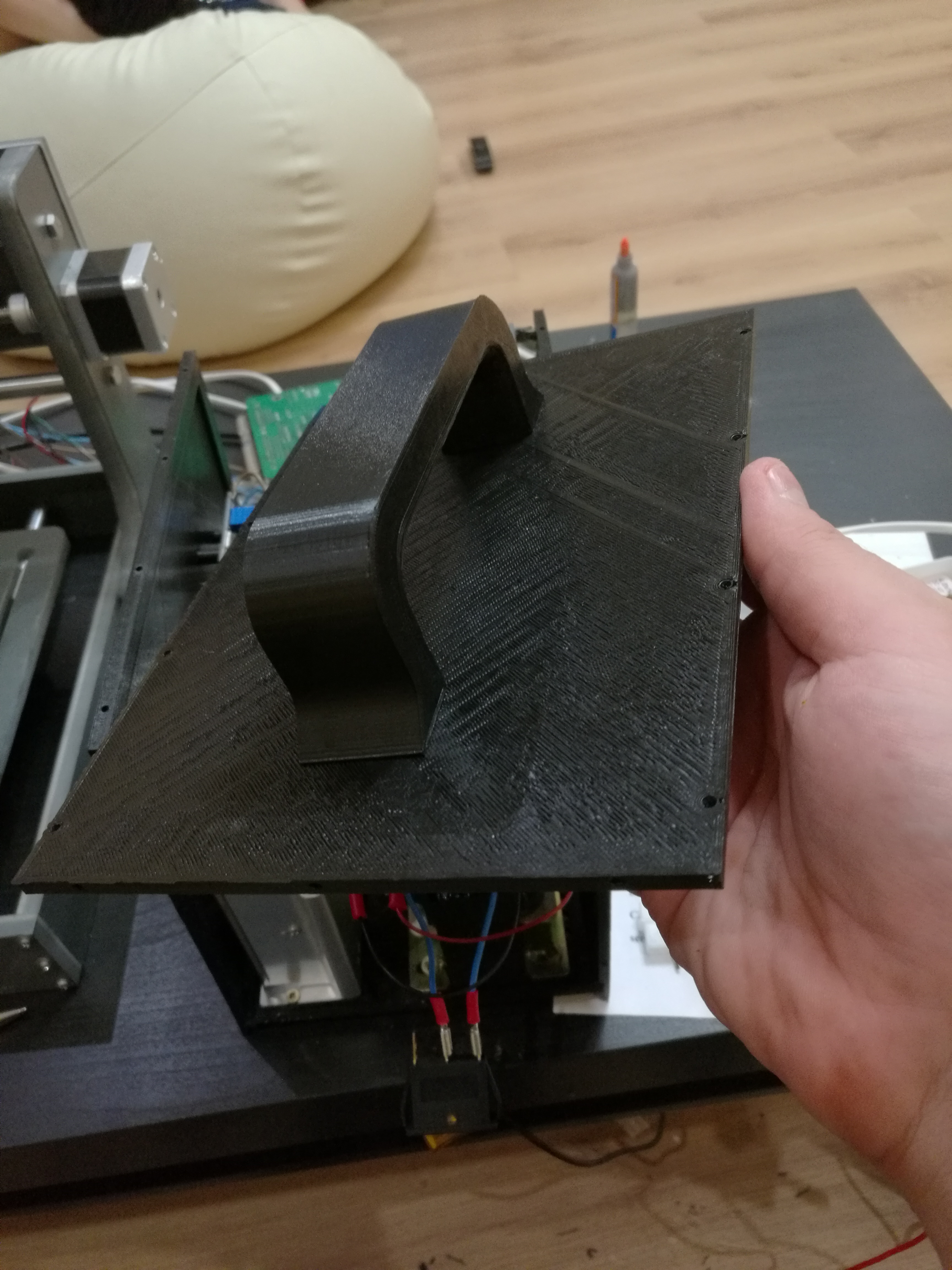

Печатая верхнюю часть и креплю на нее ручку, чтобы было удобно переносить :)

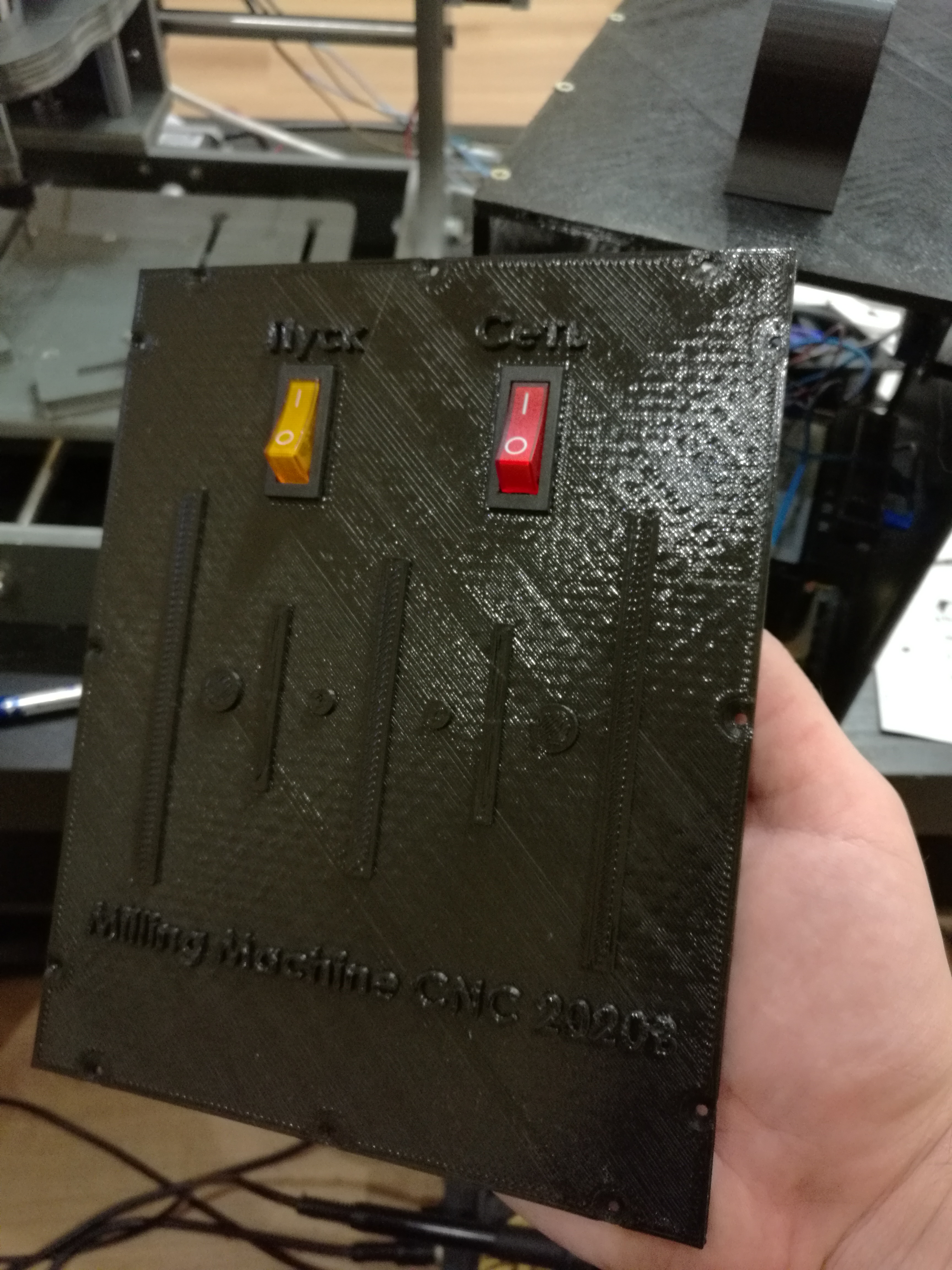

Печатаю переднюю часть и устанавливаю в нее две кнопки: запуск шпинделя и сеть:

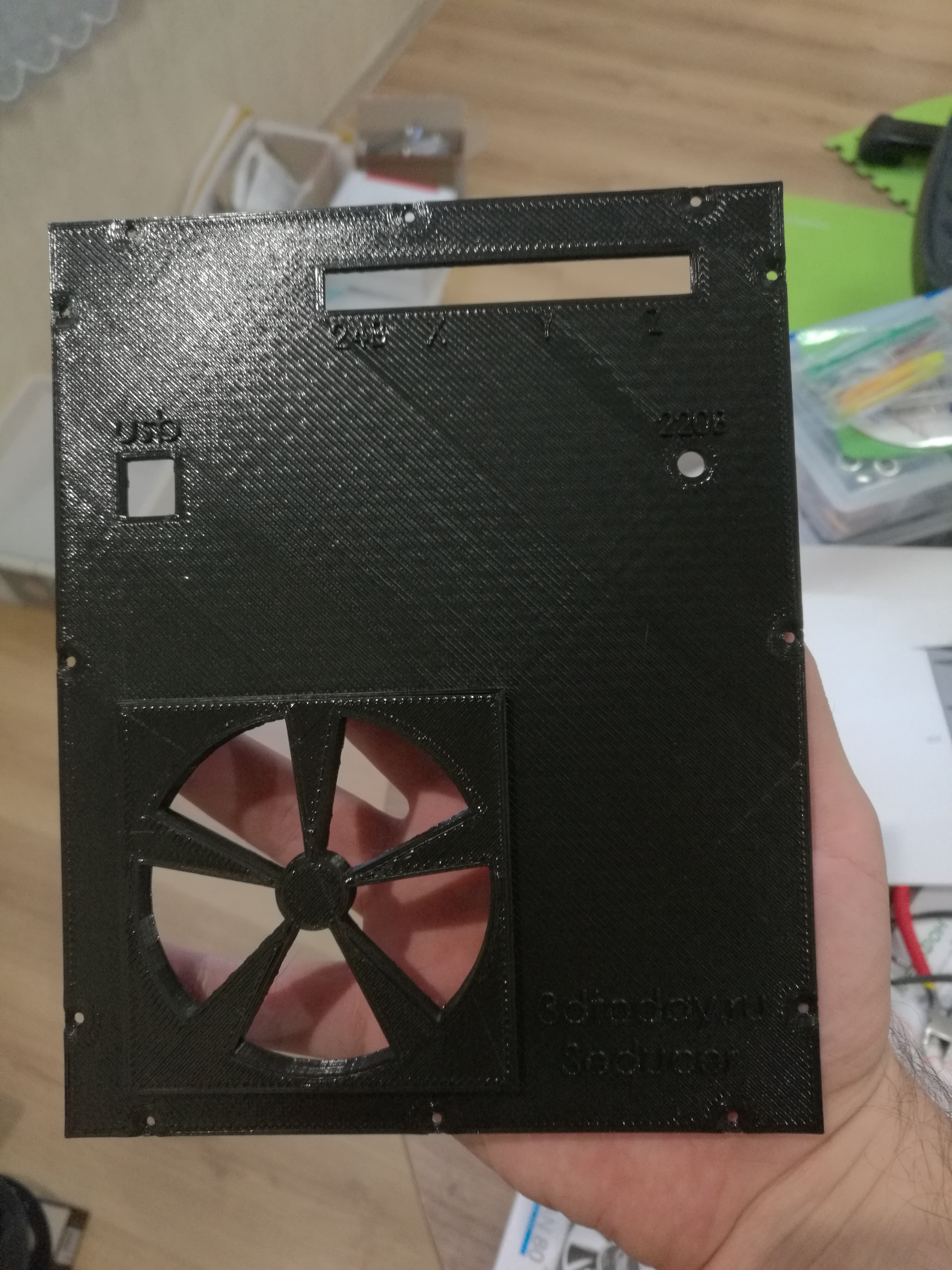

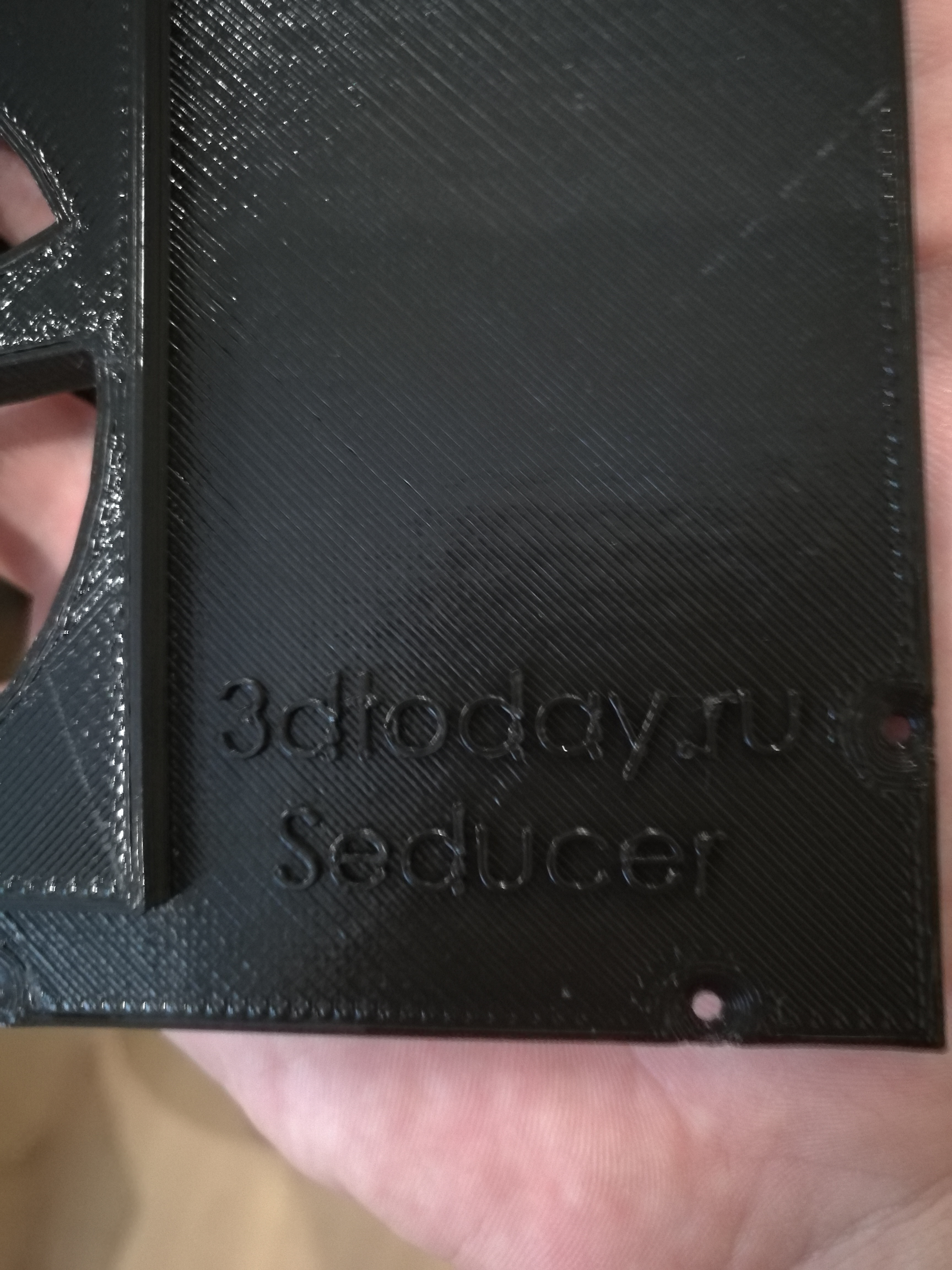

Печатаю заднюю стенку:

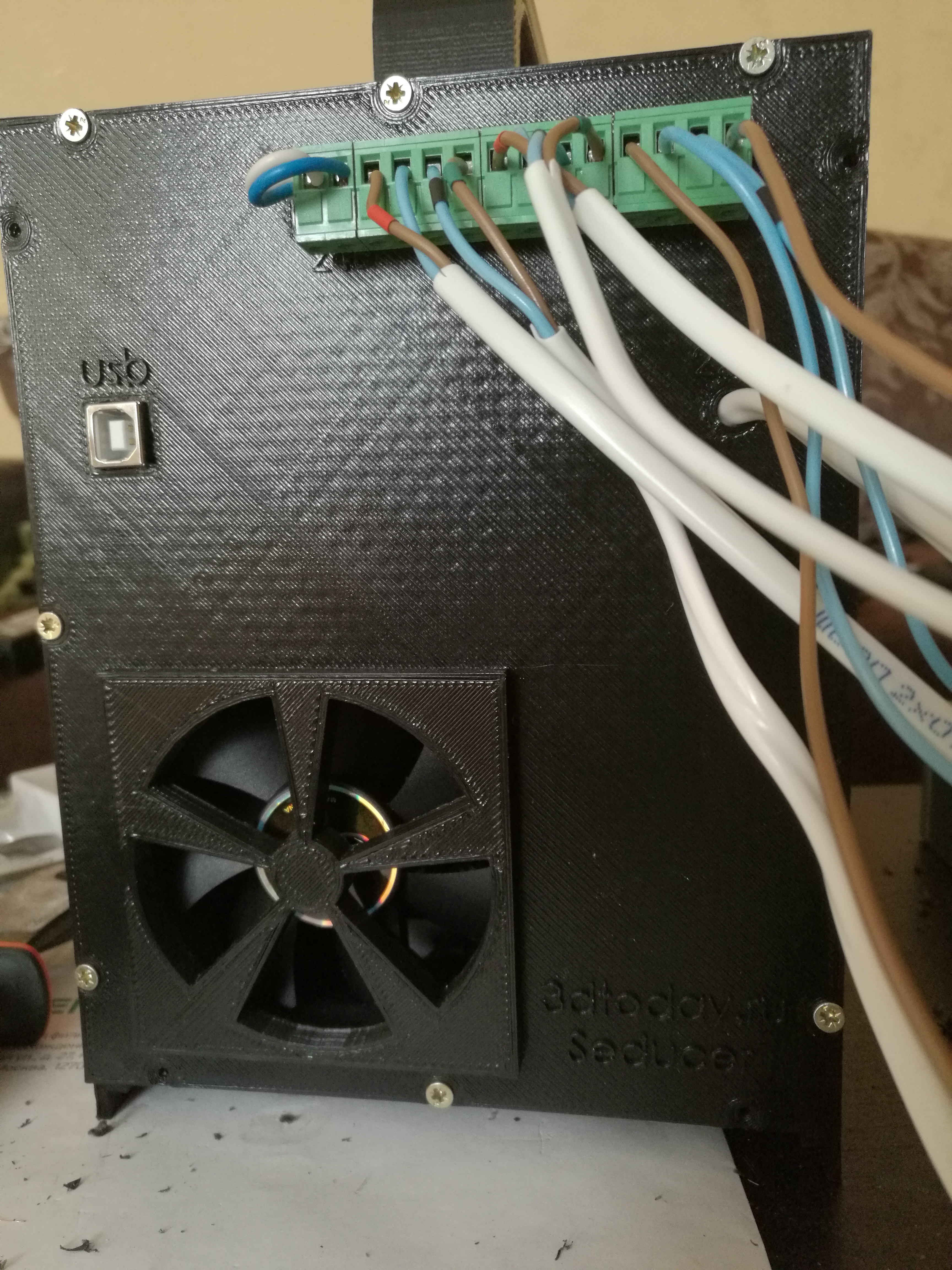

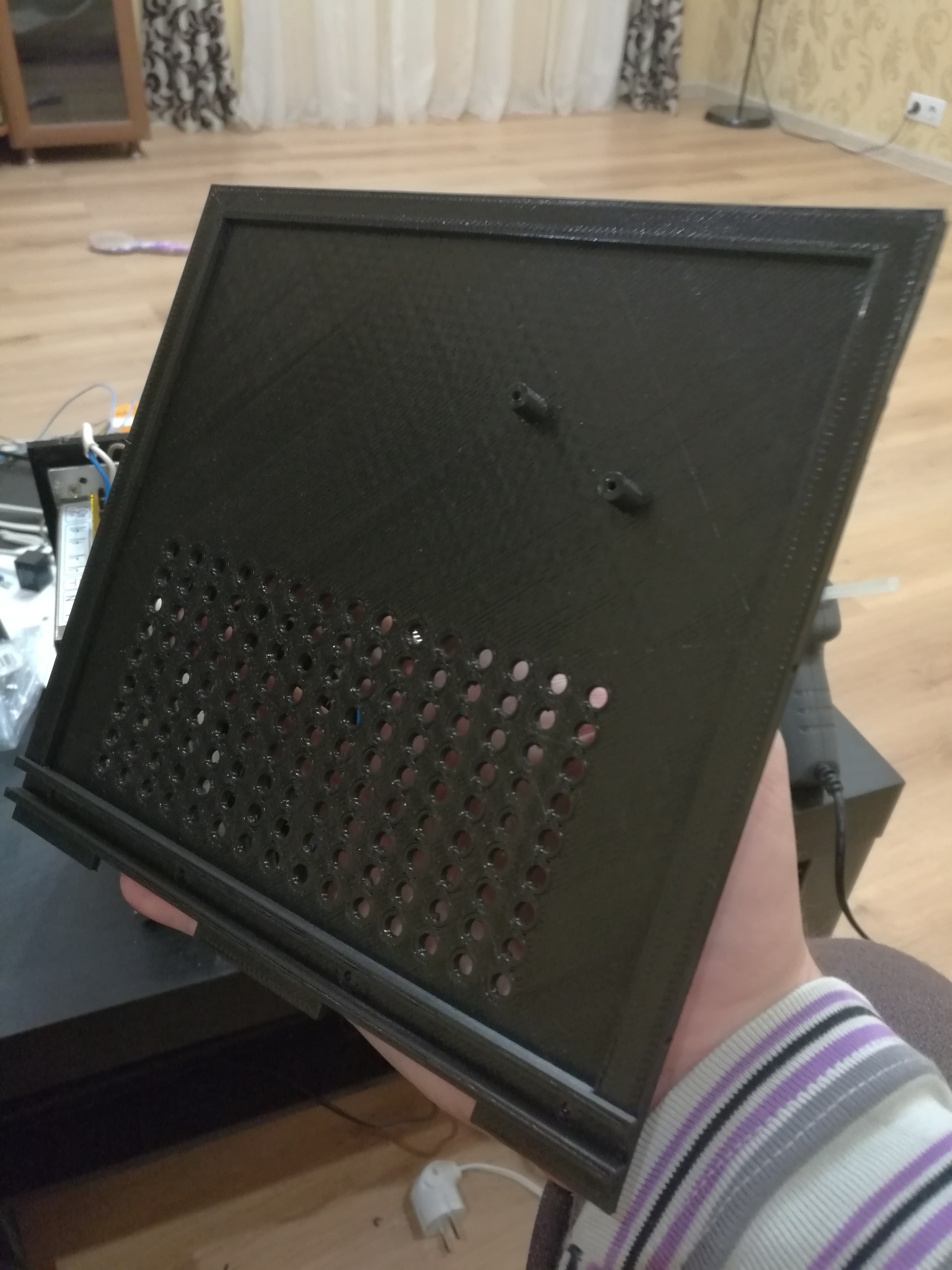

Креплю вентилятор и пропускаю провода. Забыл про провод шпинделя- сверлю 8мм отверстие. Правлю в моделе :)

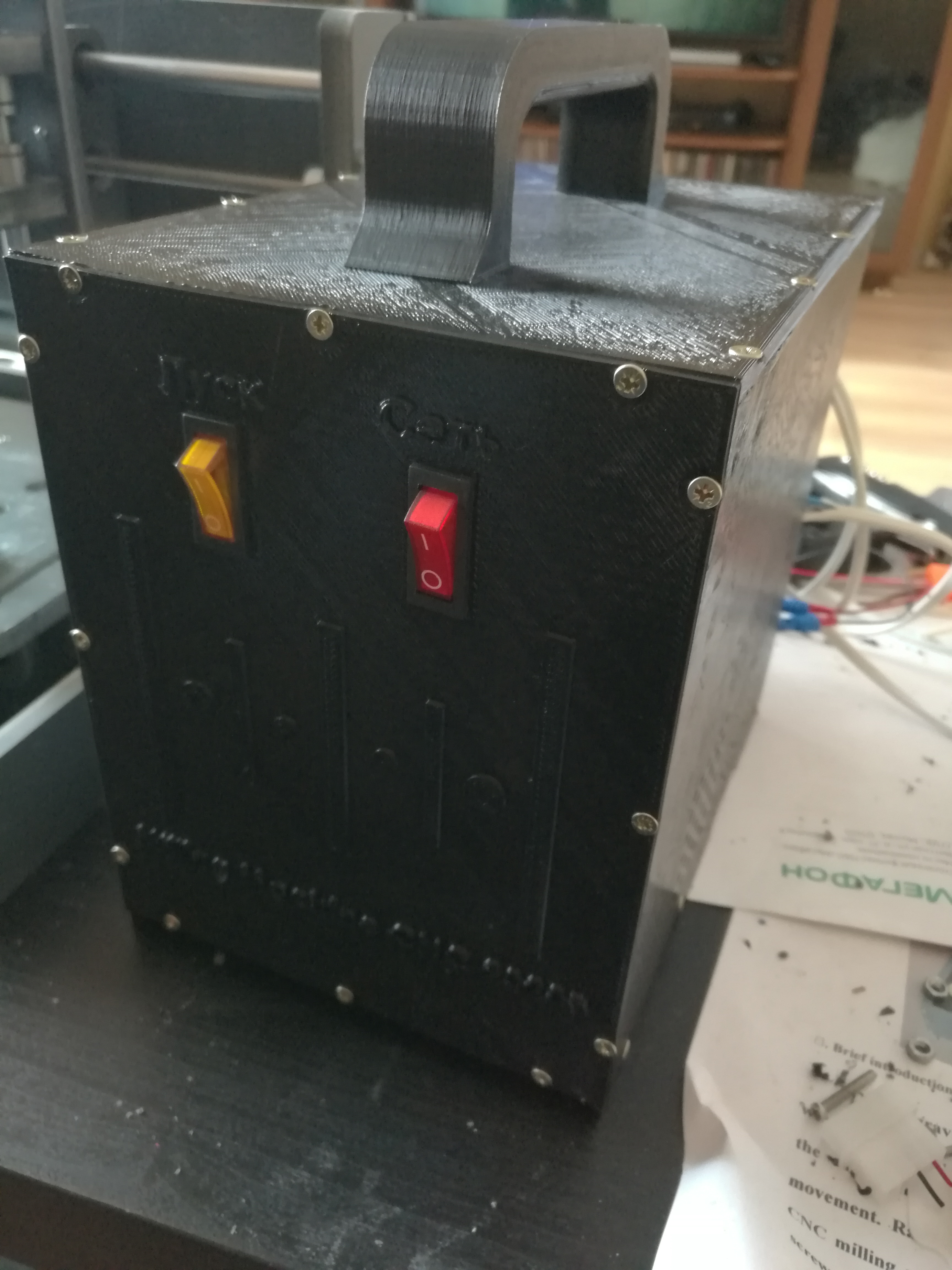

Все собираю и подключаю провода! Получилось очень недурственно! :)
