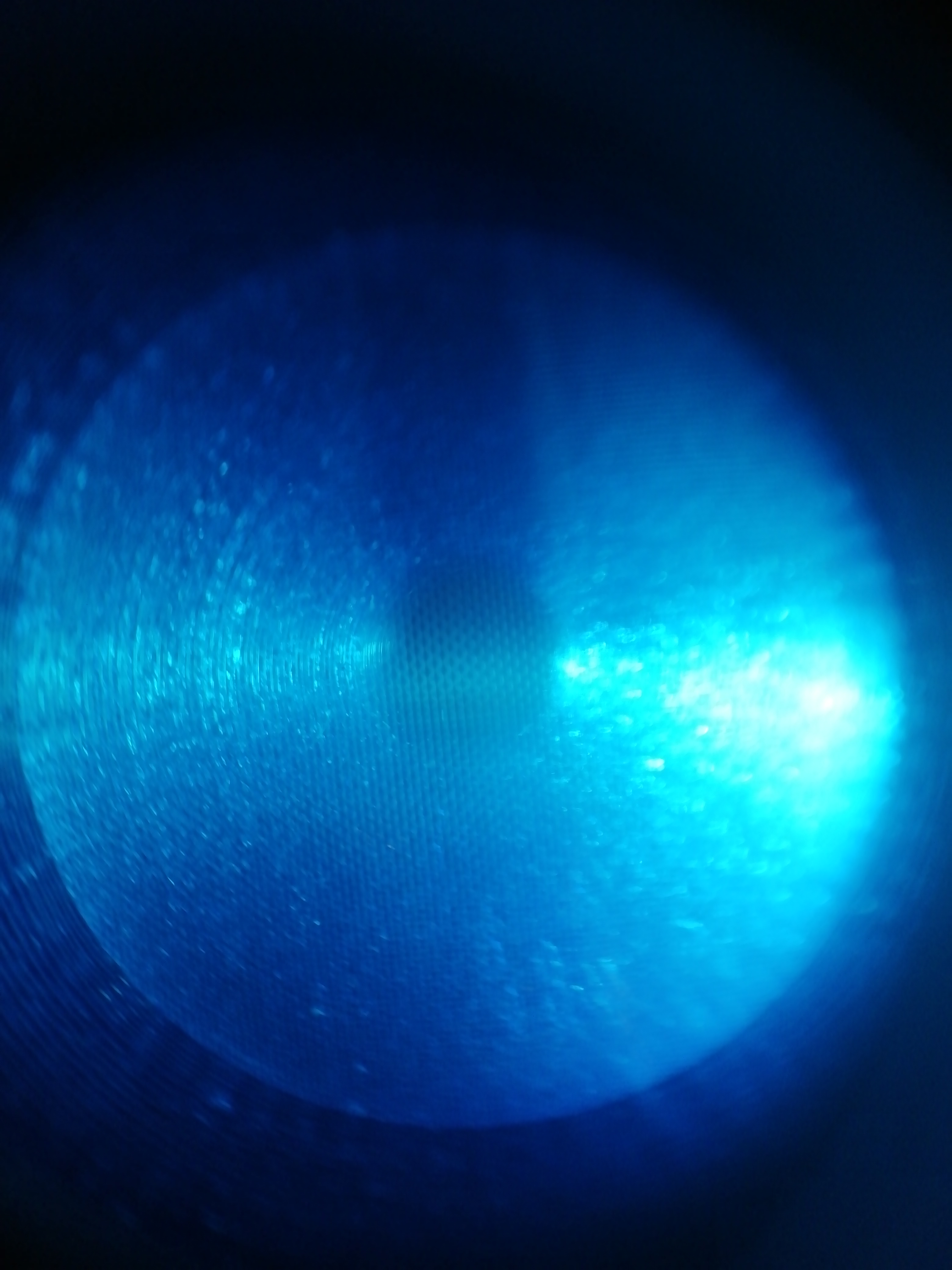

Хочу поделиться с вами одной идеей по фильтрации фотополимера. Не исключаю, что идея может быть не нова, но мне лично не попадалось подобное.
Возможно вам знаком подобный чай в пирамидках:
Думаю, теперь вы догадываетесь о чем идёт речь - что если распотрошить пирамидку (использованную, конечно же) и использовать её в качестве фильтра?
Печатаем сборную воронку:
https://www.thingiverse.com/thing:2820545
И собираем сие чудо. Получаем отличную замену стандартным одноразовым воронкам от Anycubic!
И в завершение, пару фото для эстетического удовольствия:
Спасибо за внимание! И чистой печати всем!
