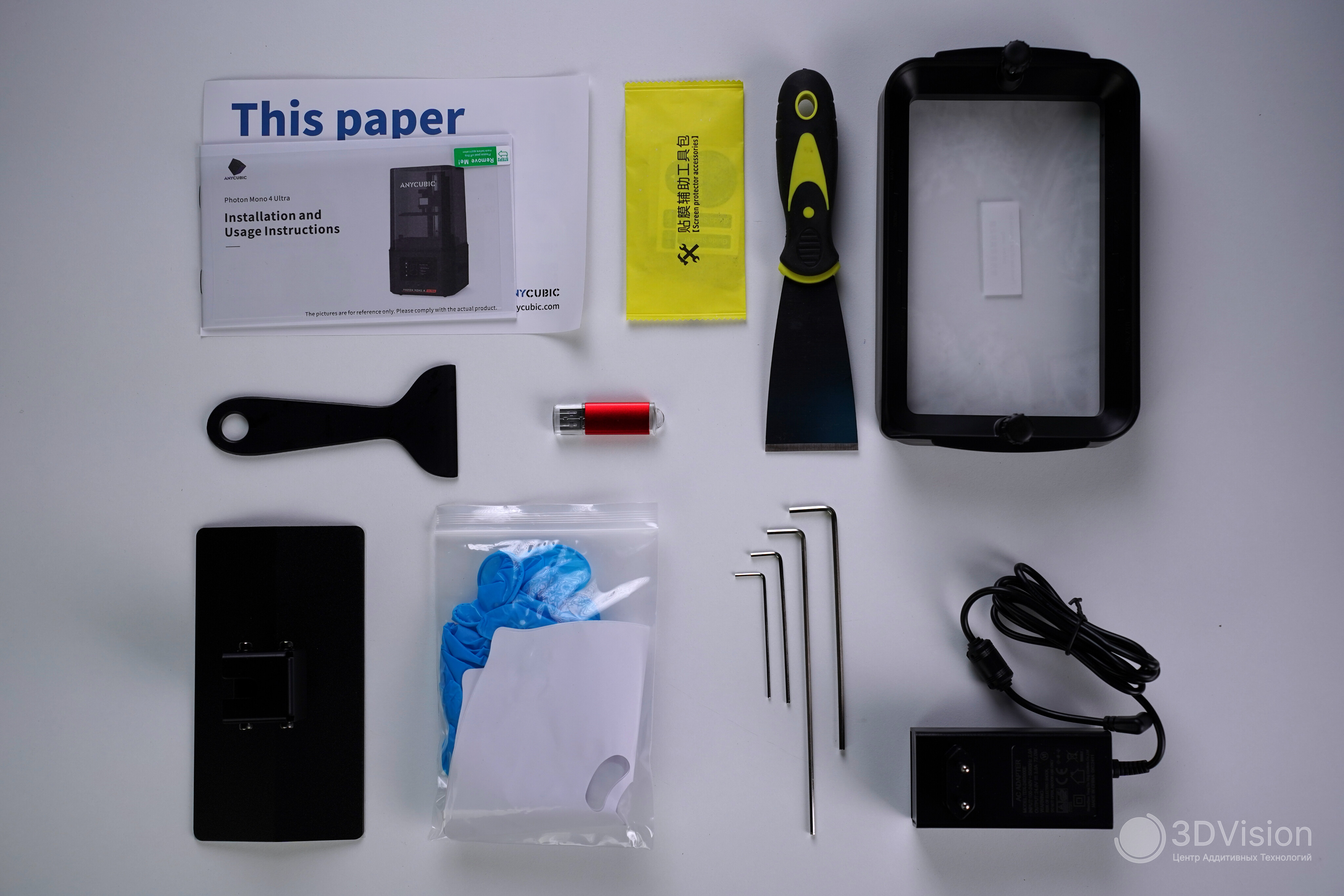

Что входит в коробку
Anycubic позаботился о полной комплектации устройства:
Собранный принтер с рабочей платформой и ванночкой
Защитная плёнка для экрана и набор для её очистки
Комплект шестигранных ключей разных размеров
Профессиональные перчатки для работы со смолой
Специализированные фильтры для смолы
Скребки для очистки (пластиковый и металлический)
Подробная инструкция (на английском языке)
USB-накопитель с программным обеспечением
Блок питания 24В
Инструмент для выравнивания платформы
Важно отметить, что русскоязычную версию инструкции можно найти на официальном сайте производителя. Также стоит учесть, что воздушный фильтр AirPure приобретается отдельно.

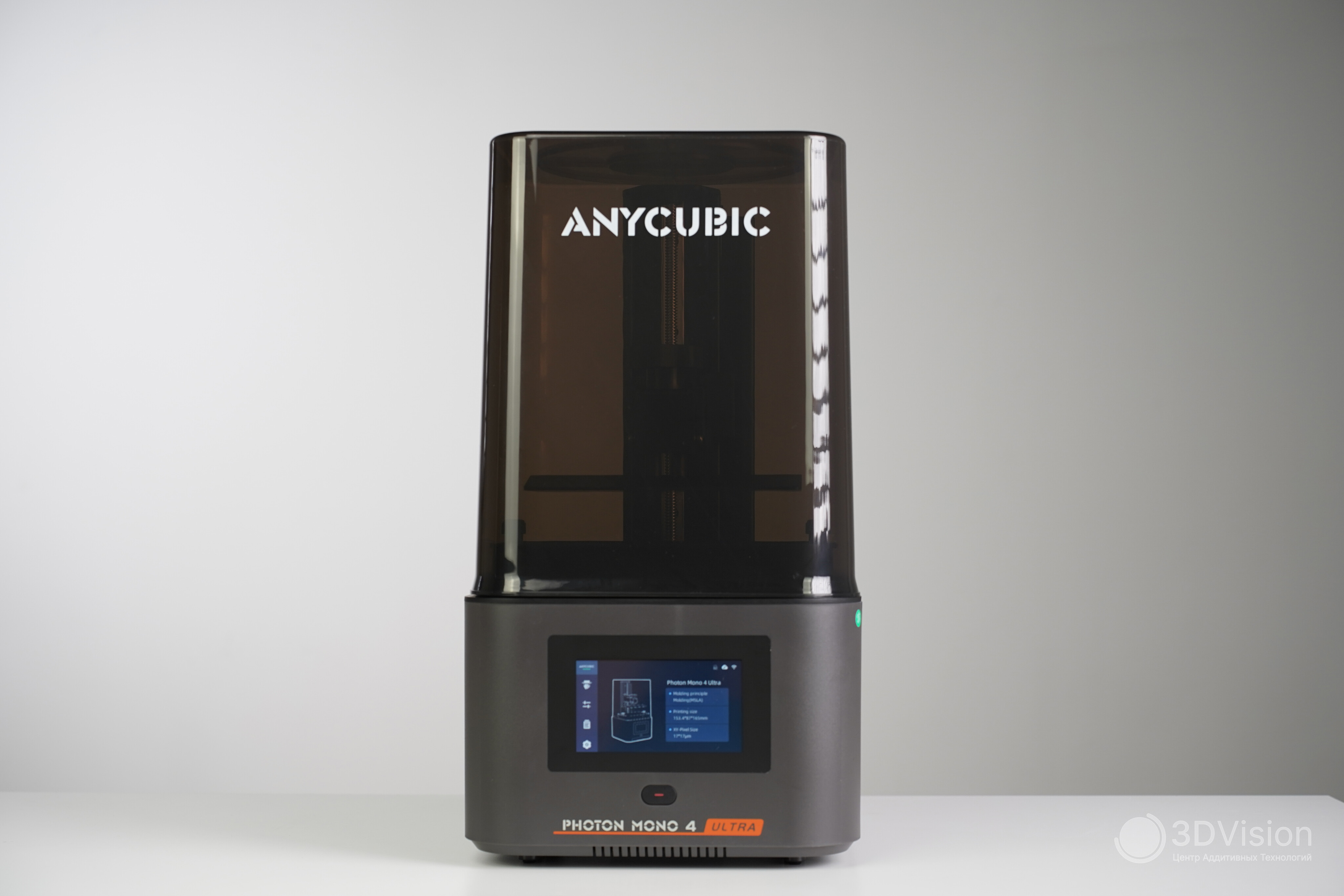

Внешний вид и конструктивные особенности принтера
Габариты и вес
Компактные размеры устройства — 231×236×430 мм при массе всего 5 кг — делают его удобным для размещения практически в любом помещении. Благодаря небольшому весу принтер легко транспортировать и устанавливать.
Обзор фотополимерника Anycubic Photon Mono 4 Ultra
Конструкция основания
Стабильность конструкции обеспечивается четырьмя опорными ножками, оснащёнными мягкими силиконовыми накладками. Однако стоит учитывать, что из-за относительно небольшого веса устройство может смещаться при случайном касании, поэтому рекомендуется выбирать для установки устойчивое и надёжное место, исключающее риск смещения принтера во время работы.

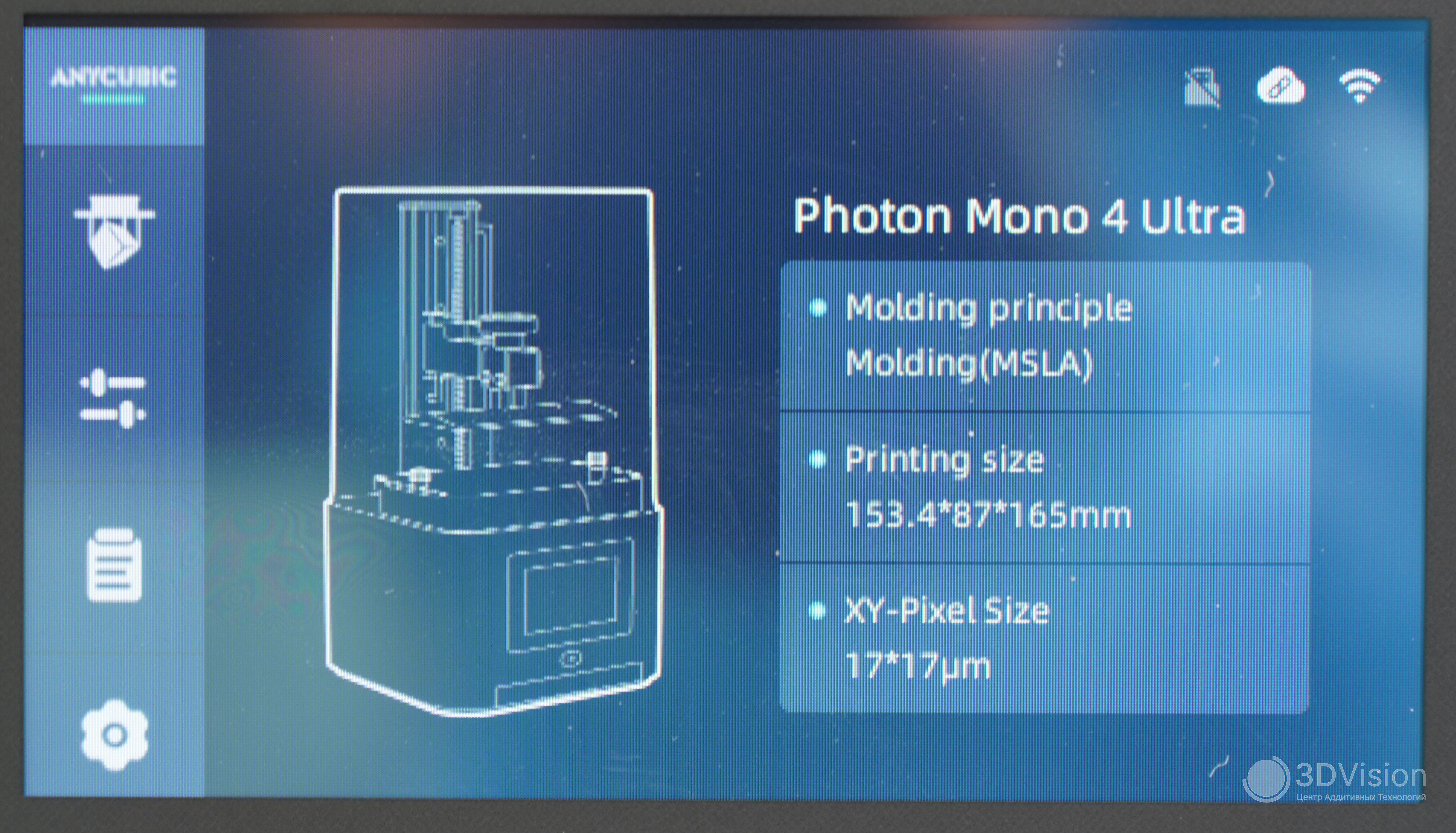

Панель управления
Передняя панель оборудована 4,3-дюймовым сенсорным TFT-дисплеем и кнопкой включения/выключения. Важно отметить, что сенсорная панель имеет небольшую задержку отклика, что следует учитывать при настройке параметров печати.
Главный экран. В помощь указаны некоторые характеристики

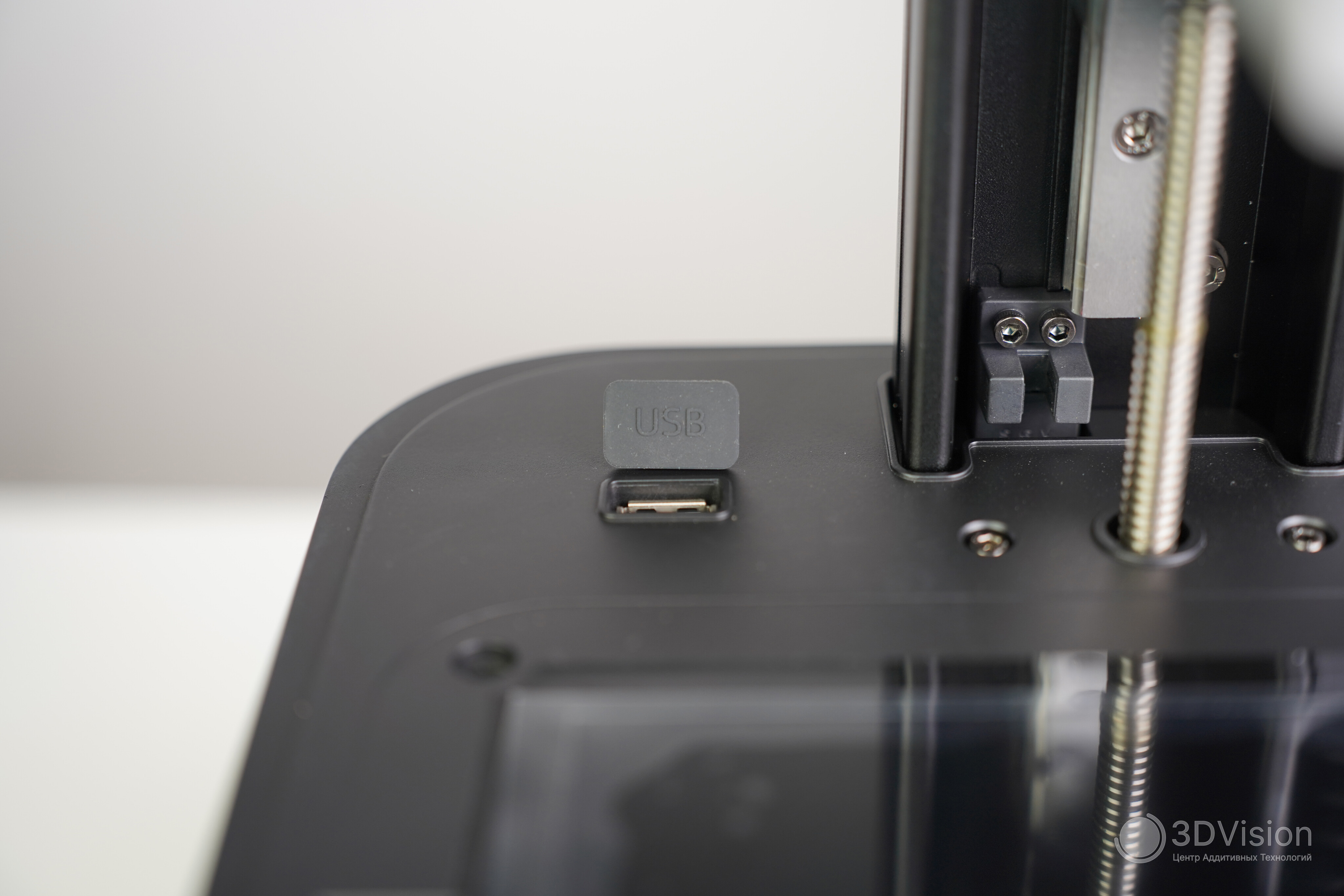

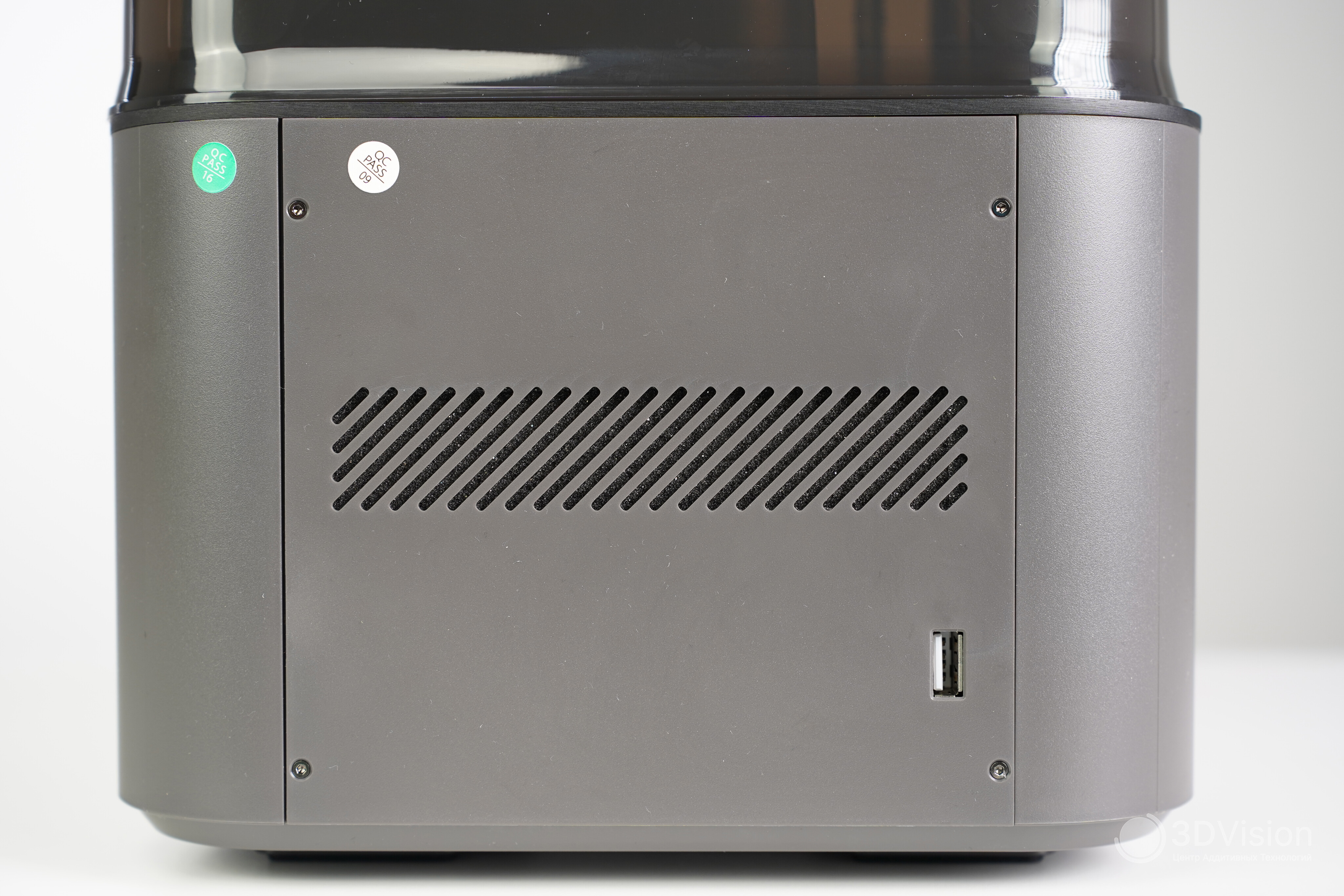

На правой боковой панели принтера расположен USB-порт для передачи файлов на устройство. Рядом находится крышка сервисного отсека, за которой скрывается материнская плата принтера.
При открытии крышки отсека становится доступным внутренний блок электроники. Все электрические провода в устройстве имеют чёткую маркировку и достаточную длину для удобного обслуживания. Продуманная система разводки кабелей обеспечивает лёгкий доступ к компонентам при необходимости ремонта или обслуживания.

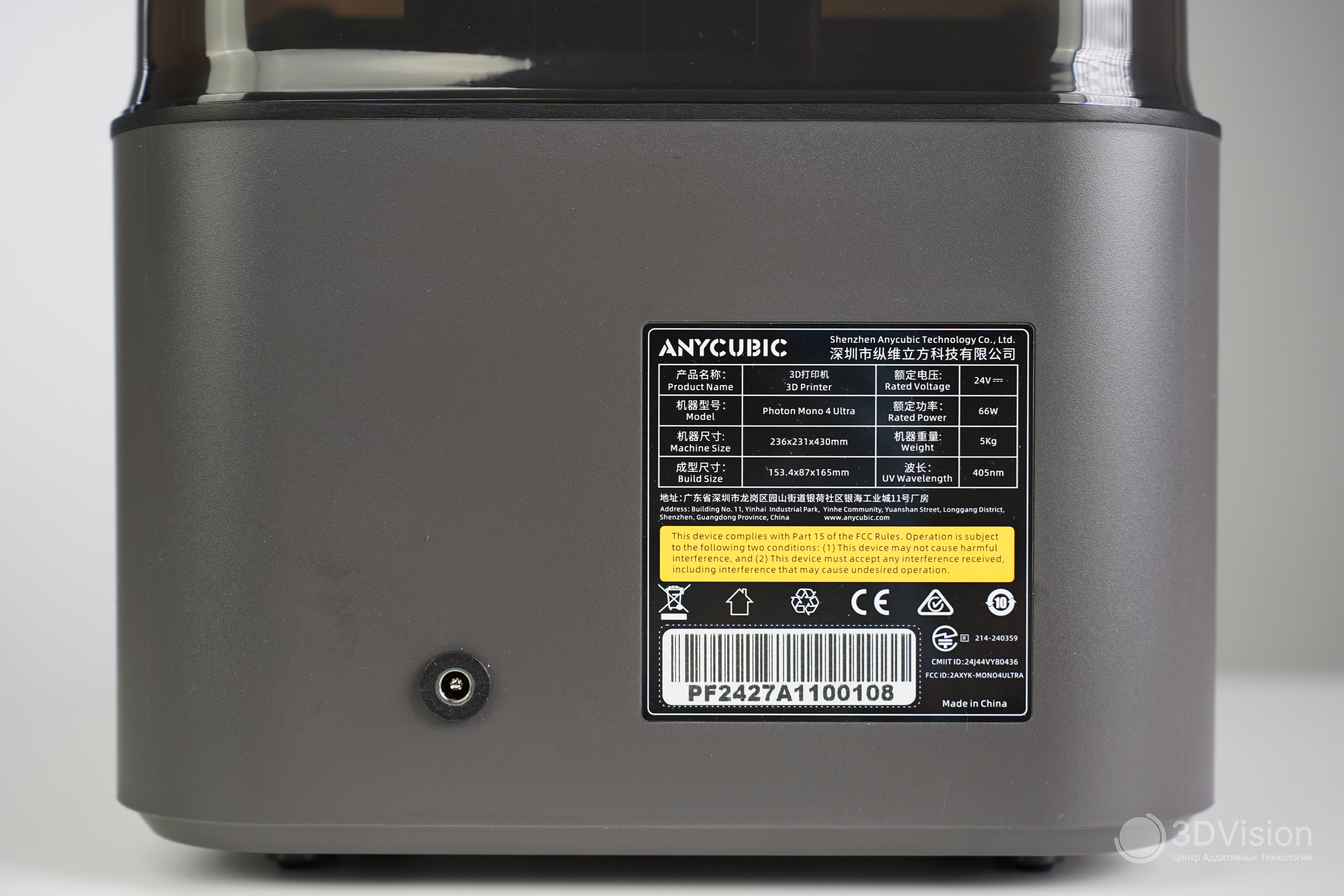

В задней части корпуса принтера установлен разъём питания. Здесь же размещена информационная наклейка с техническими характеристиками устройства и серийным номером. На ней указаны ключевые параметры принтера, которые могут потребоваться при обращении в сервисный центр или для заказа комплектующих.

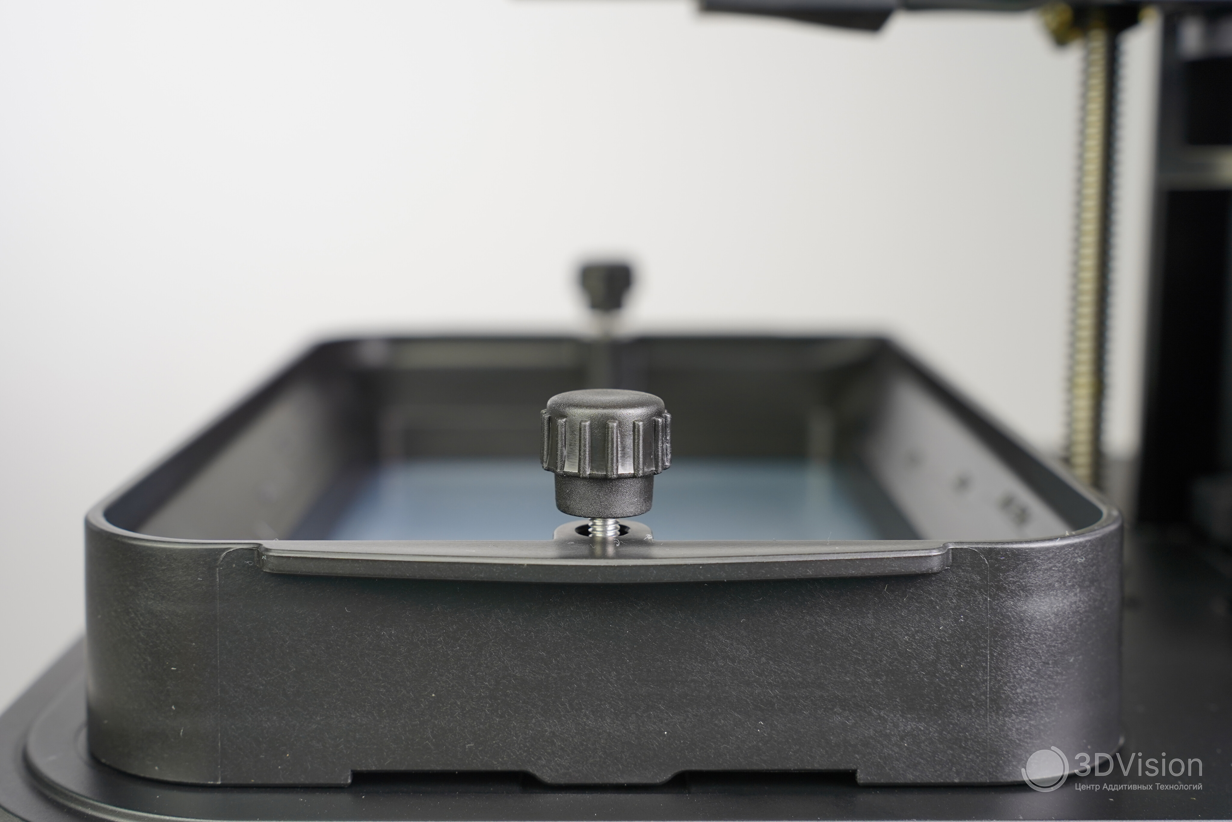

Под защитным колпаком находится пластиковая ванна с установленной ACF-плёнкой. Крепление осуществляется с помощью двух винтов, а максимальный объём для заливки смолы составляет 390 миллилитров. Важно отметить отсутствие системы подогрева в данной конструкции.

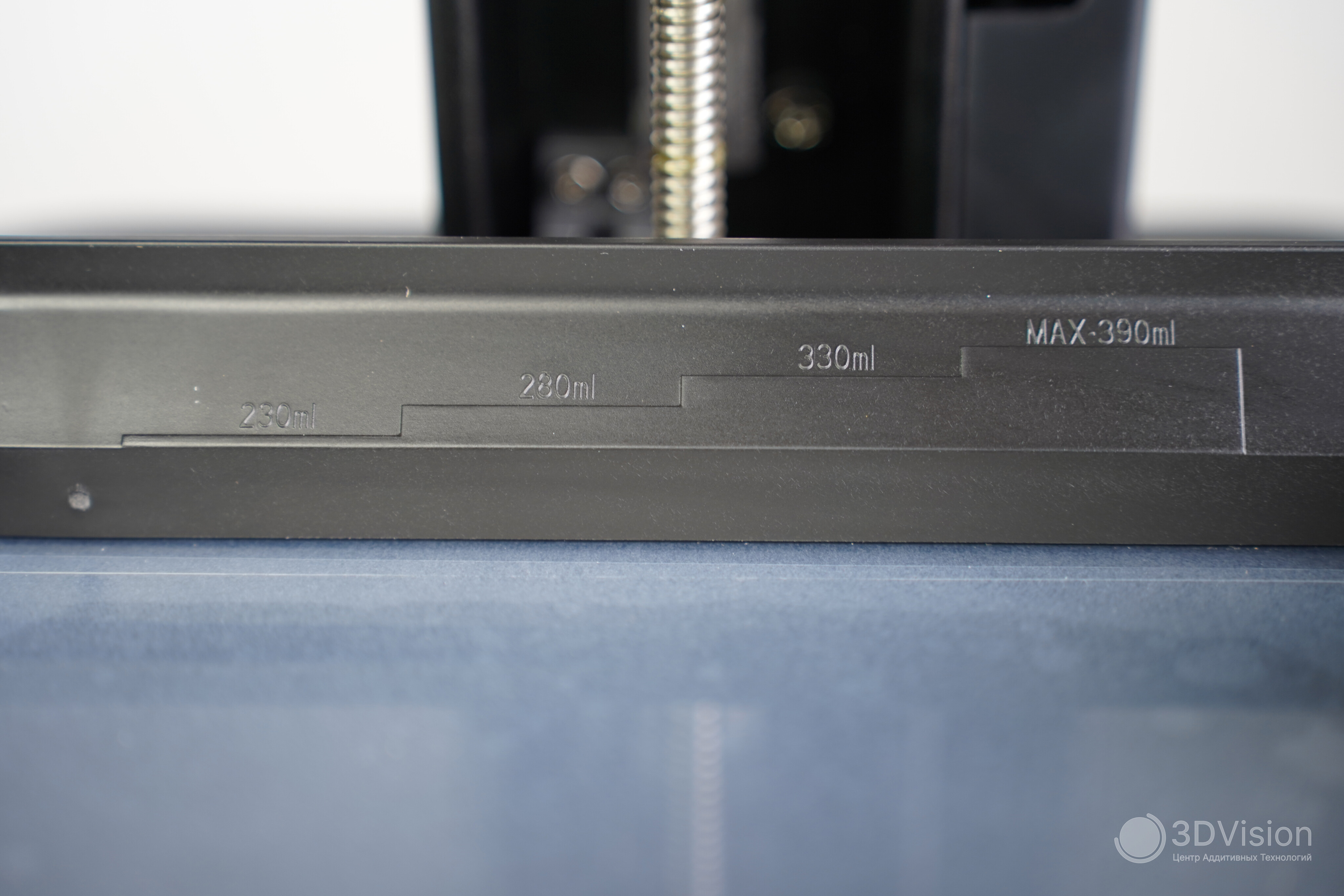

Для рисковых людей на ванной есть риски
За ванной находится дополнительный USB порт. Он служит для подключения фильтра AirPure.

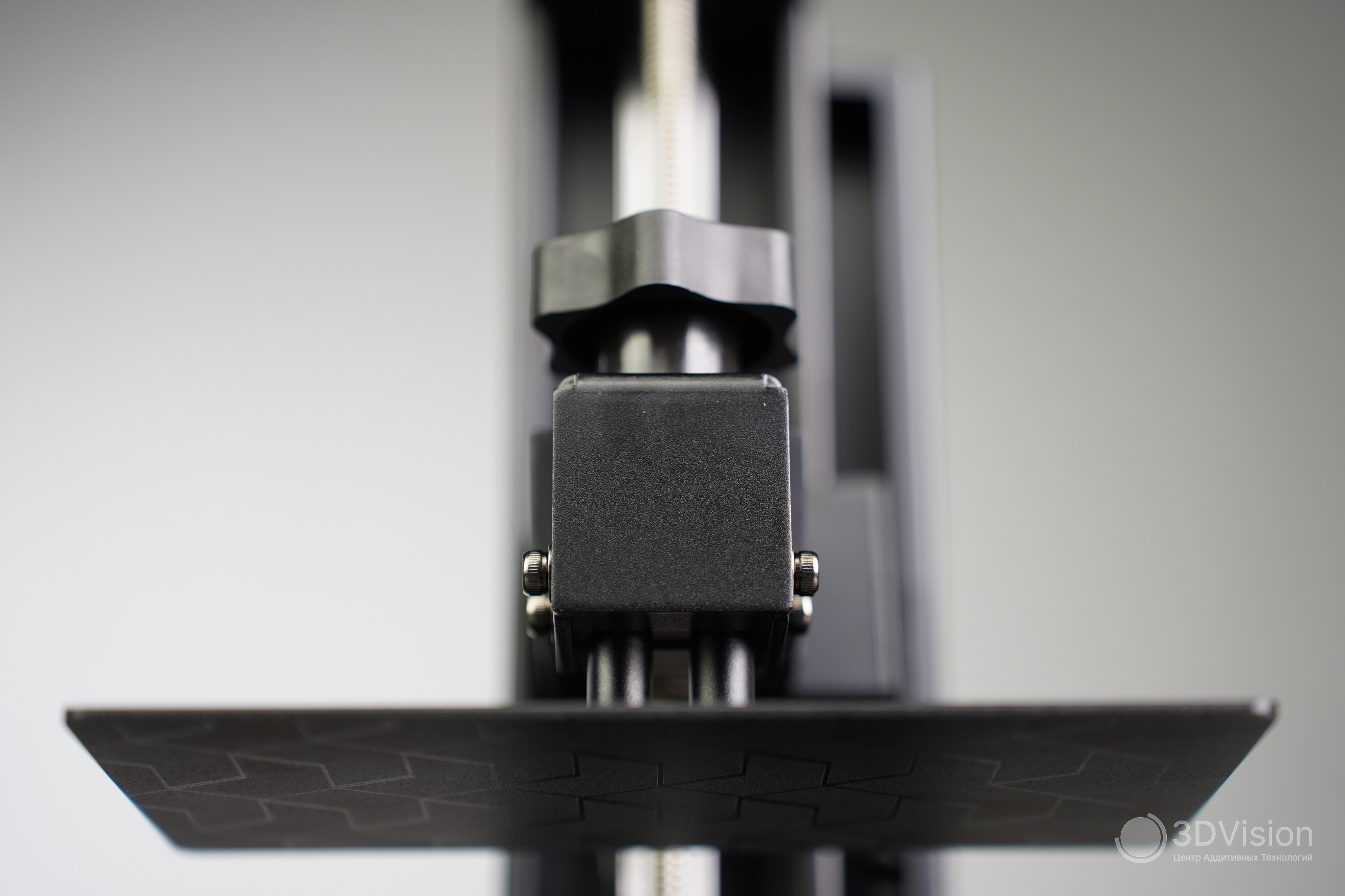

Стол алюминиевый, с лазерной гравировкой.
Процесс монтажа стола осуществляется с помощью единого крепежного элемента — винта, фиксирующего его на кронштейне.
Для достижения идеального выравнивания предусмотрена система регулировки с помощью четырех специальных винтов. При первичной установке после распаковки необходимо предварительно ослабить эти регулировочные винты.
Anycubic внедрил продуманный подход к сборке: необходимость самостоятельной калибровки стола при монтаже оборудования становится отличной тренировкой для пользователя.

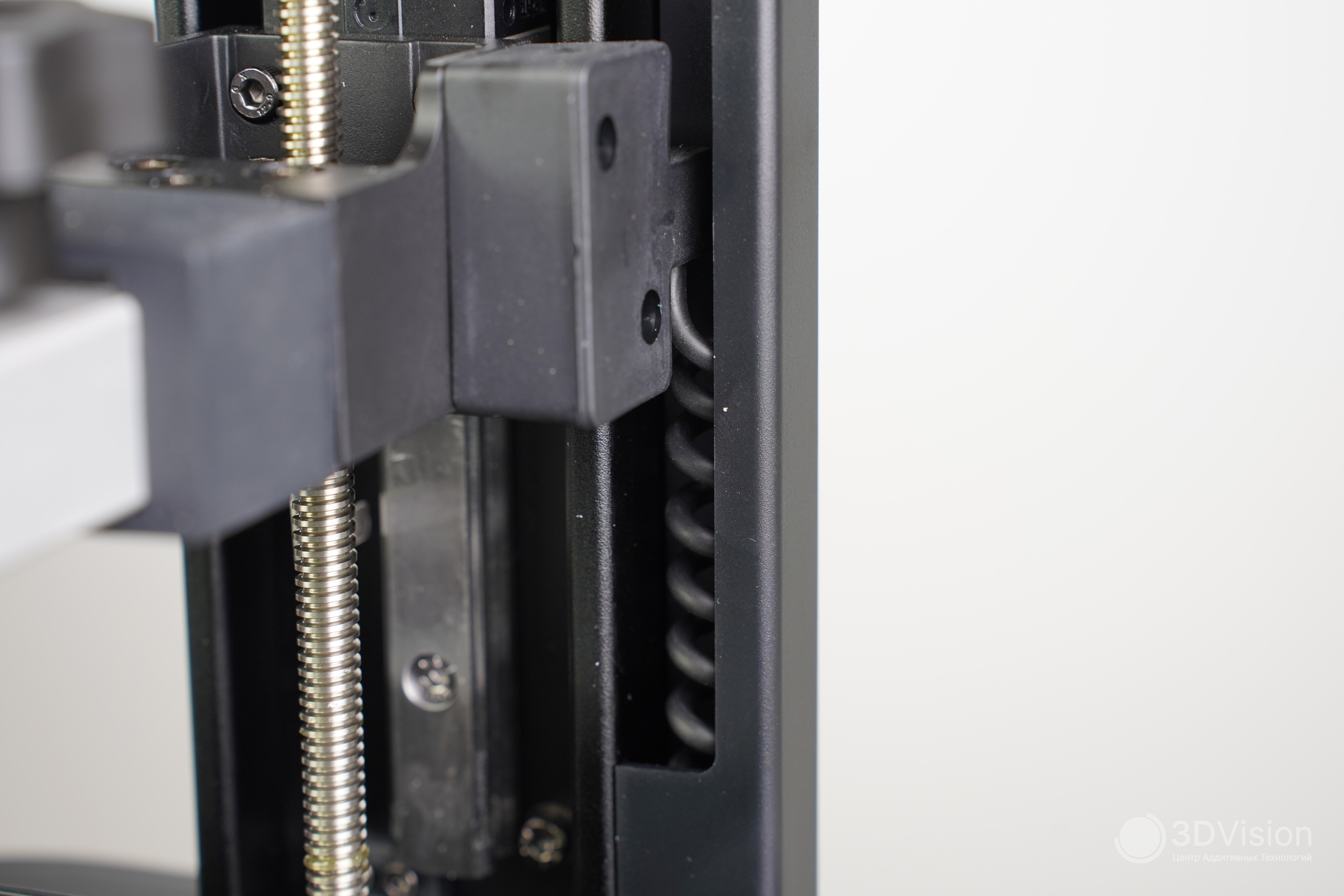

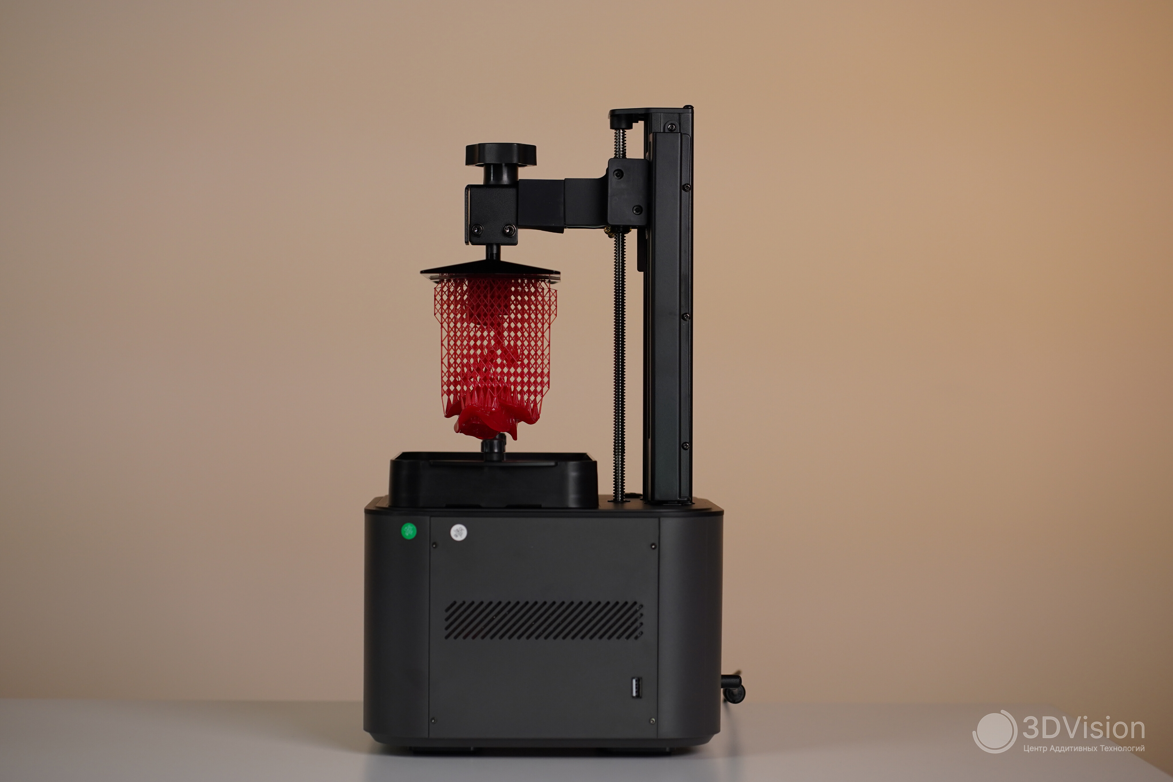

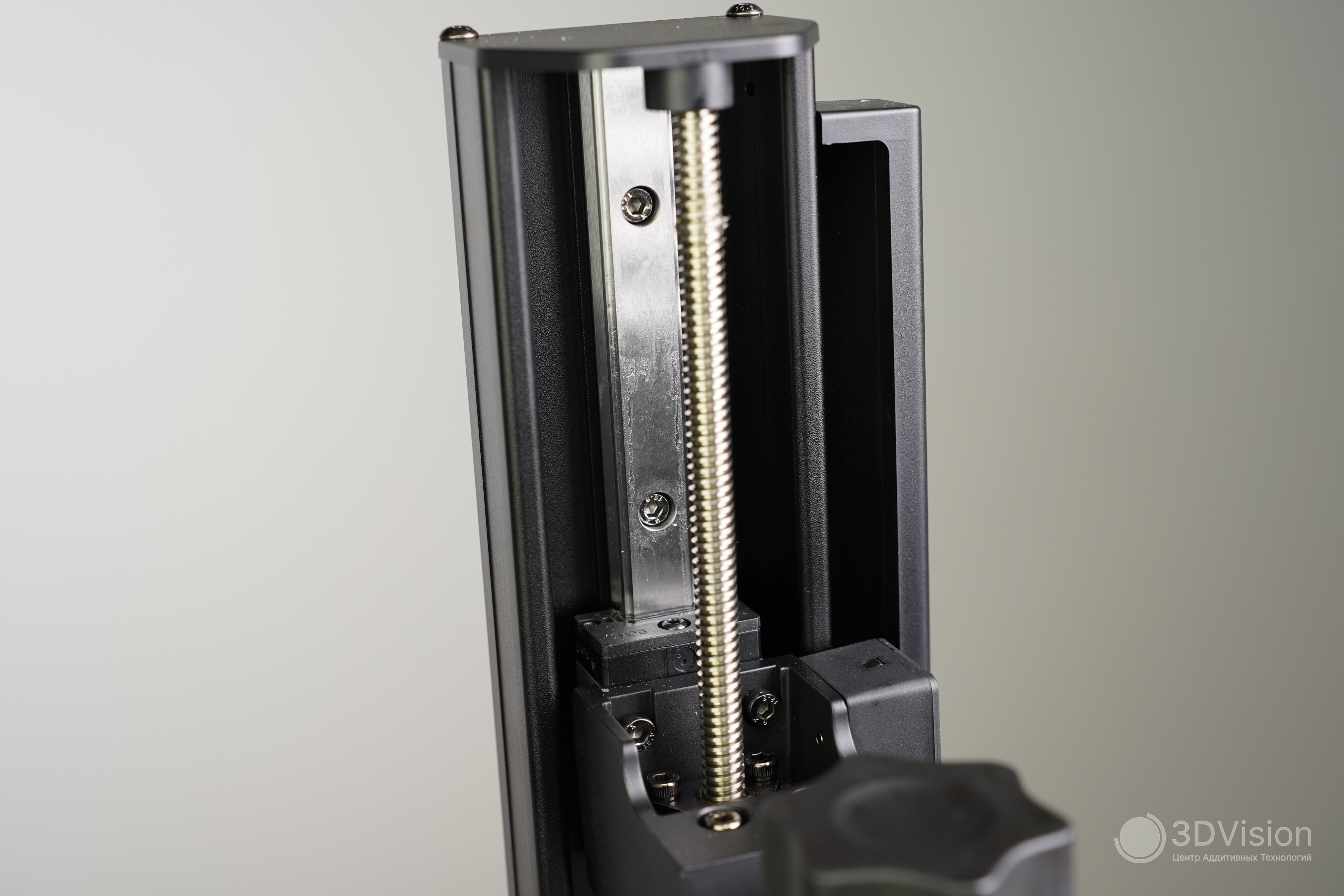

Механика оси Z представлена линейной направляющей EG15 и трапецеидальным винтом диаметром 8мм. Всё это закрыто сзади корпусом. Концевик оси оптический.
В конструкции стола принтера установлены специальные датчики — тензометры. Они располагаются в кронштейне и играют важную роль в работе алгоритмов устройства. Эти чувствительные элементы отвечают за корректное функционирование принтера, помогая точно определять положение и давление.
Рядом с осью Z находится важный кабель. По нему происходит обмен данными между материнской платой и датчиками. Благодаря этой коммуникации обеспечивается слаженная работа всех компонентов принтера. Система управления получает информацию от датчиков и может оперативно корректировать процесс печати для достижения наилучшего результата.

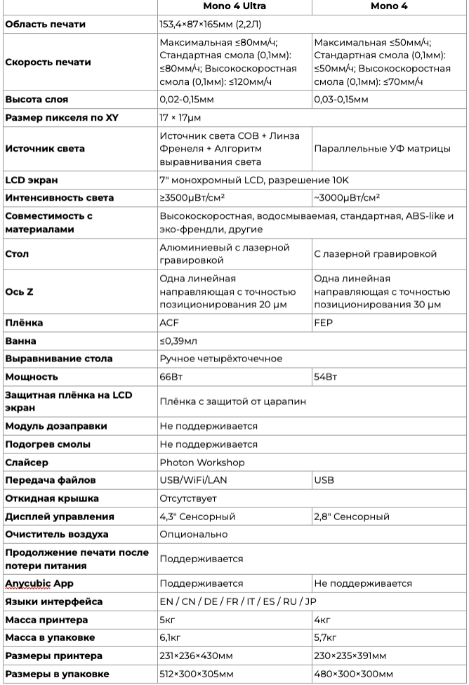

Технические характеристики и сравнение с Mono 4
Ниже приведена сравнительная таблица с техническими характеристиками «четвёрок».
Механические различия
Система оси Z демонстрирует принципиальное отличие моделей. Базовая версия Mono 4 обходится без линейной направляющей, в то время как усовершенствованная модель Ultra оснащена этим важным компонентом, что повышает стабильность печати.
Производительность
Скорость печати существенно различается в пользу старшей модели:
Mono 4: стандартные смолы — до 50 мм/ч, скоростные — до 70 мм/ч
Mono 4 Ultra: стандартные смолы — до 80 мм/ч, скоростные — до 120 мм/ч
Источники света
Освещение реализовано по-разному:
Mono 4 использует матричный LightTurbo с равномерностью 80-90%
Mono 4 Ultra оснащен передовой системой COB с линзой Френеля и равномерностью свыше 90%
Особенности ванночек
Тип пленки влияет на характеристики печати:
FEP в Mono 4 требует большего усилия отрыва и высоты подъема
ACF в Ultra обеспечивает более тихую работу, но может уступать в детализации мелких элементов
Управление и интерфейс
Система контроля предлагает разный уровень удобства:
Mono 4: экран 2,8" и только USB-подключение
Mono 4 Ultra: экран 4,3", поддержка Wi-Fi, LAN и мобильного приложения Anycubic
Интеллектуальные функции
Продвинутые возможности доступны только в Ultra:
Автоматическое обнаружение частиц в ванночке
Контроль уровня смолы
Адаптивная регулировка высоты подъема
Мониторинг состояния пленки
Обнаружение сбоев в процессе печати
Общие характеристики
LCD-матрицы идентичны в обеих моделях: разрешение 9024×5120 пикселей с рекордным размером 17×17 мкм.
Дополнительные особенности
Уровень шума заметно ниже у базовой модели из-за менее интенсивного охлаждения источника света в Ultra. Обе модели не оснащены камерой для наблюдения за процессом печати.
Выбор между моделями зависит от ваших приоритетов: Mono 4 оптимален для домашнего использования и хобби, тогда как Ultra подойдет профессионалам, которым важны скорость, автоматизация и расширенный функционал.

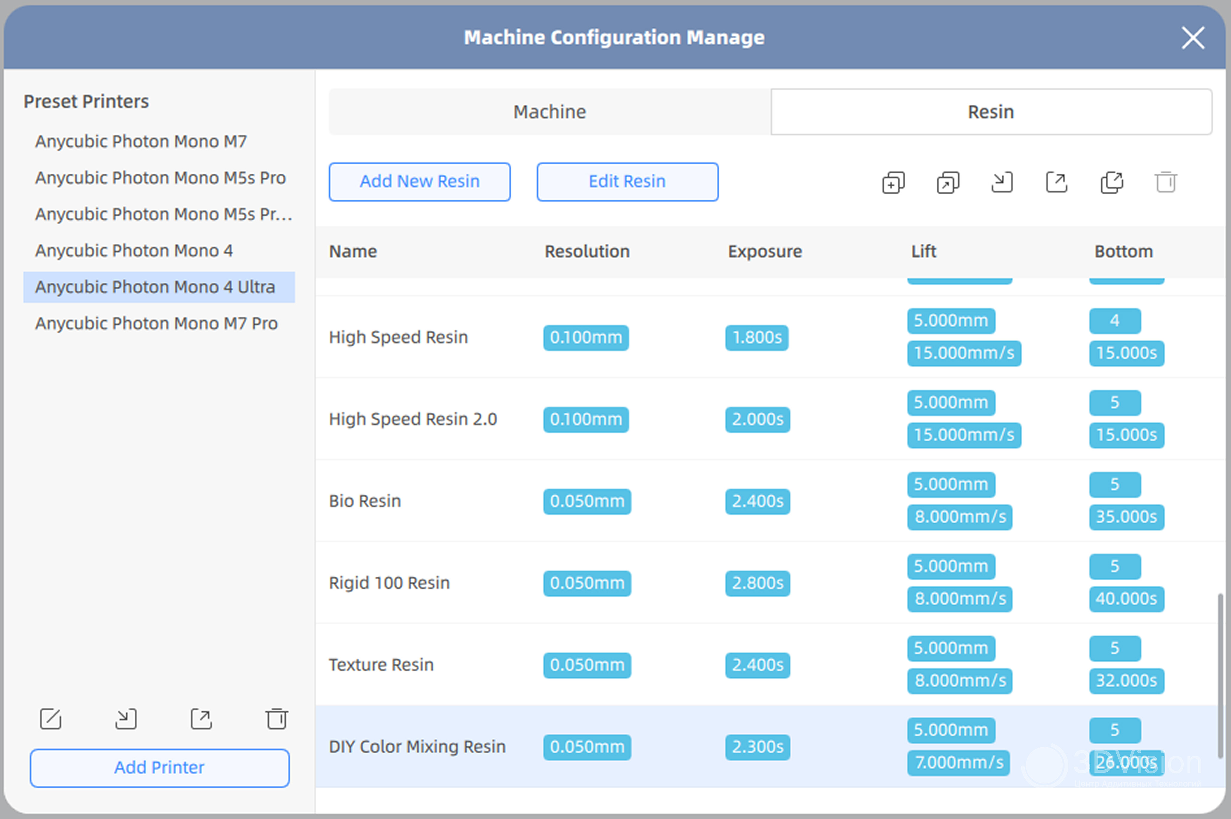

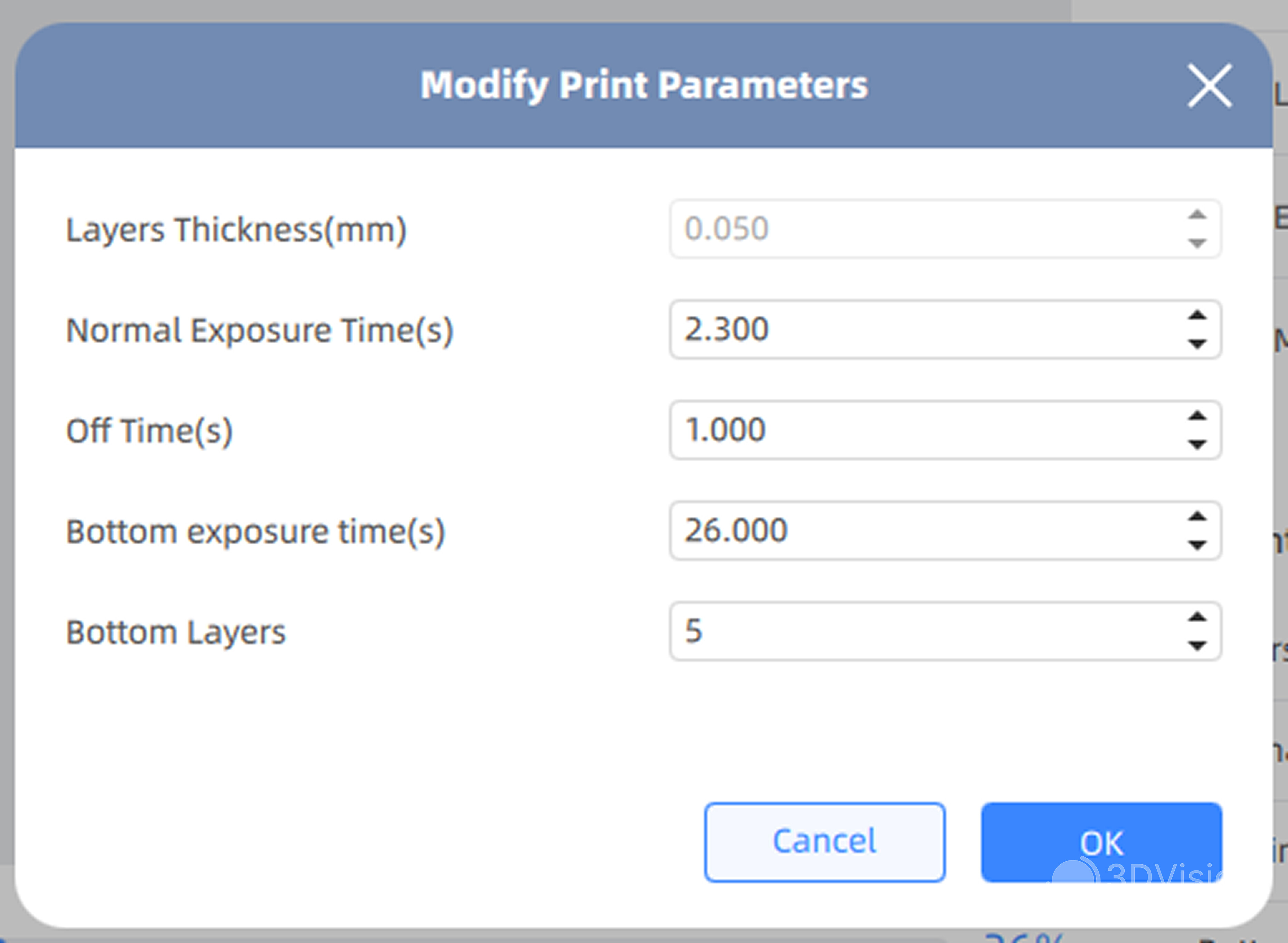

В слайсере Anycubic Photon Workshop есть готовый профиль печати под эту смолу и принтер. Настройки мы не меняли, чтобы посмотреть, насколько хорошо сработает стандартный профиль печати.
Стандартные настройки для Color Mixing Resin

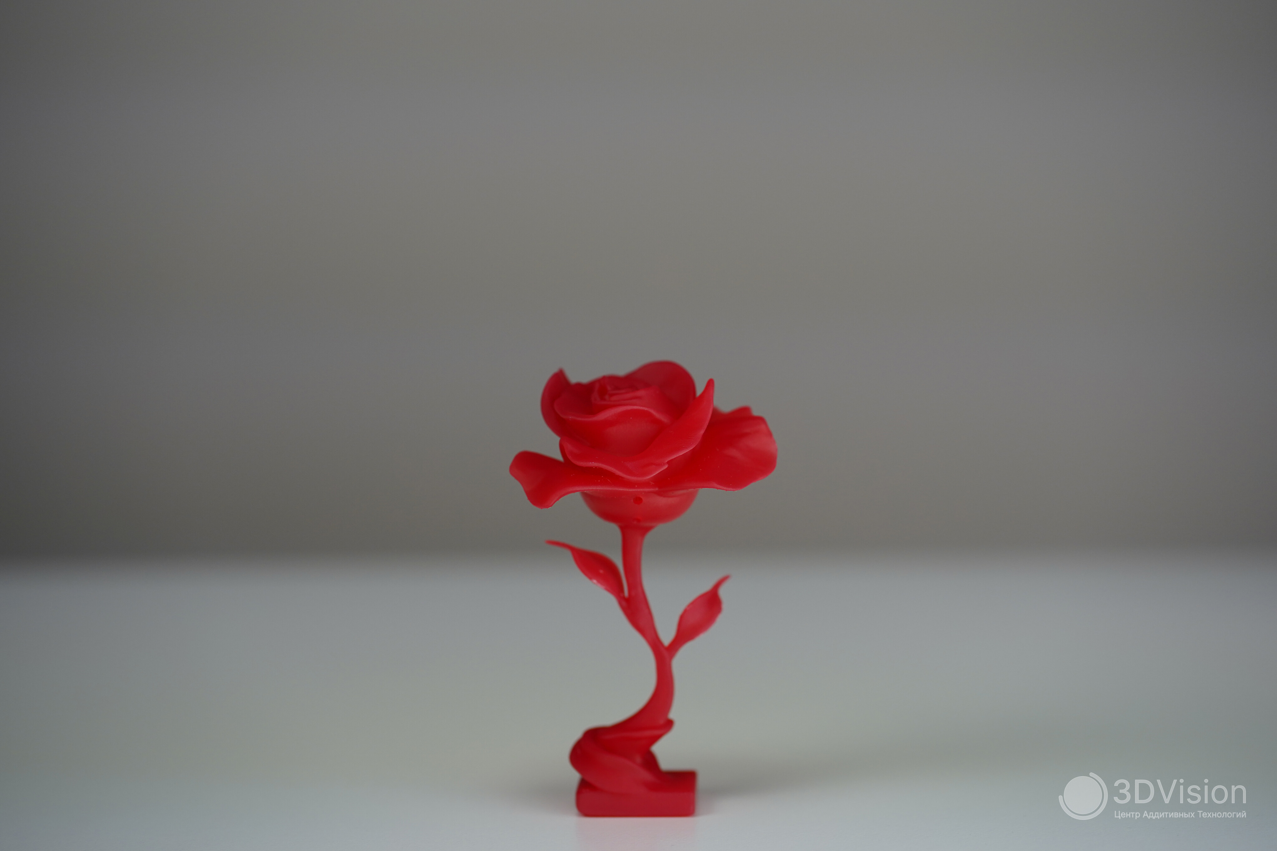

Для первой печати намешали ярко-красный цвет, и напечатали розу:
Модель в слайсере
В высоту роза 108мм, на печать ушло 3 часа, из чего следует скорость печати ≈ 36мм/час.
Прям как из слайсера
Не миллионы, конечно, но алых роз

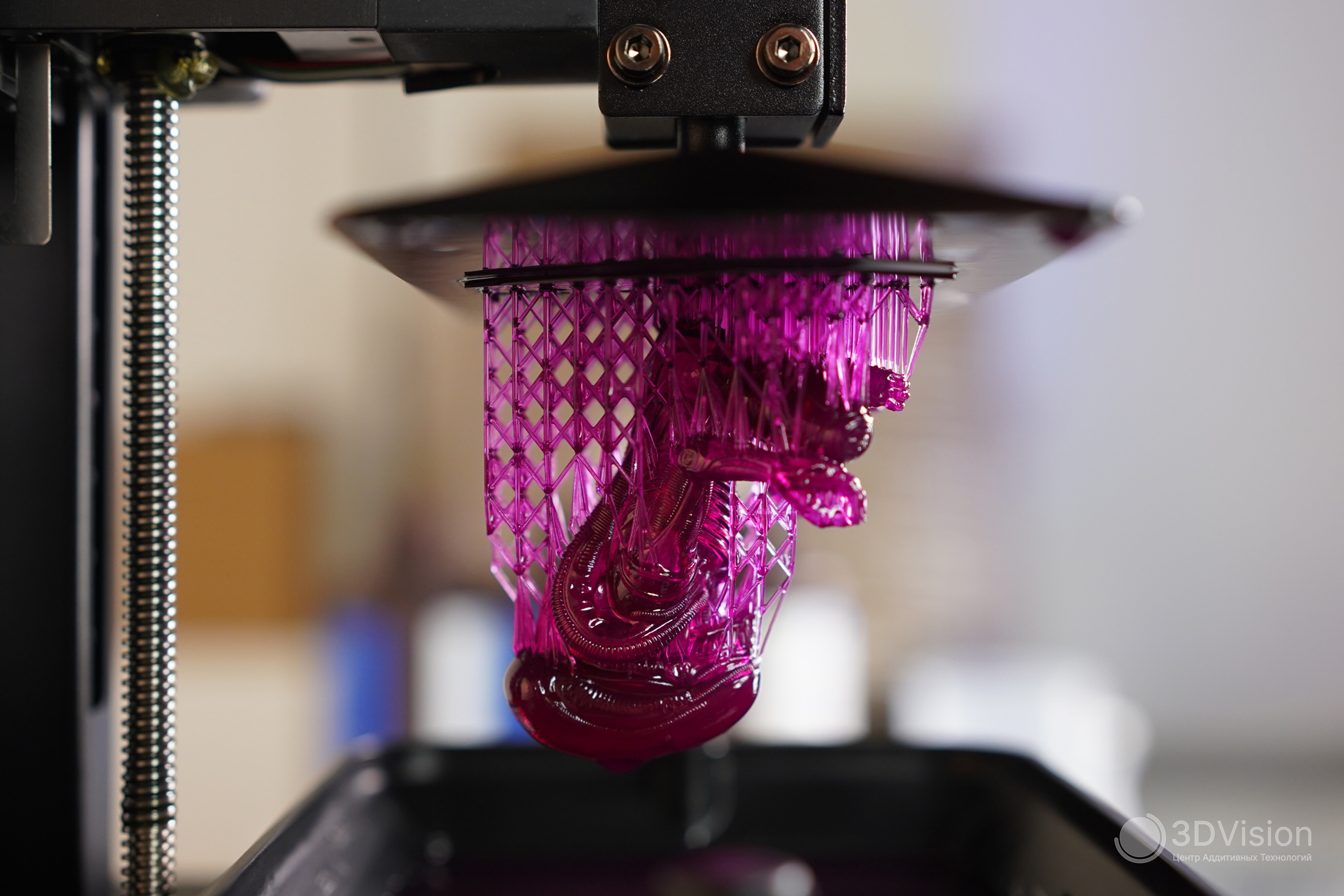

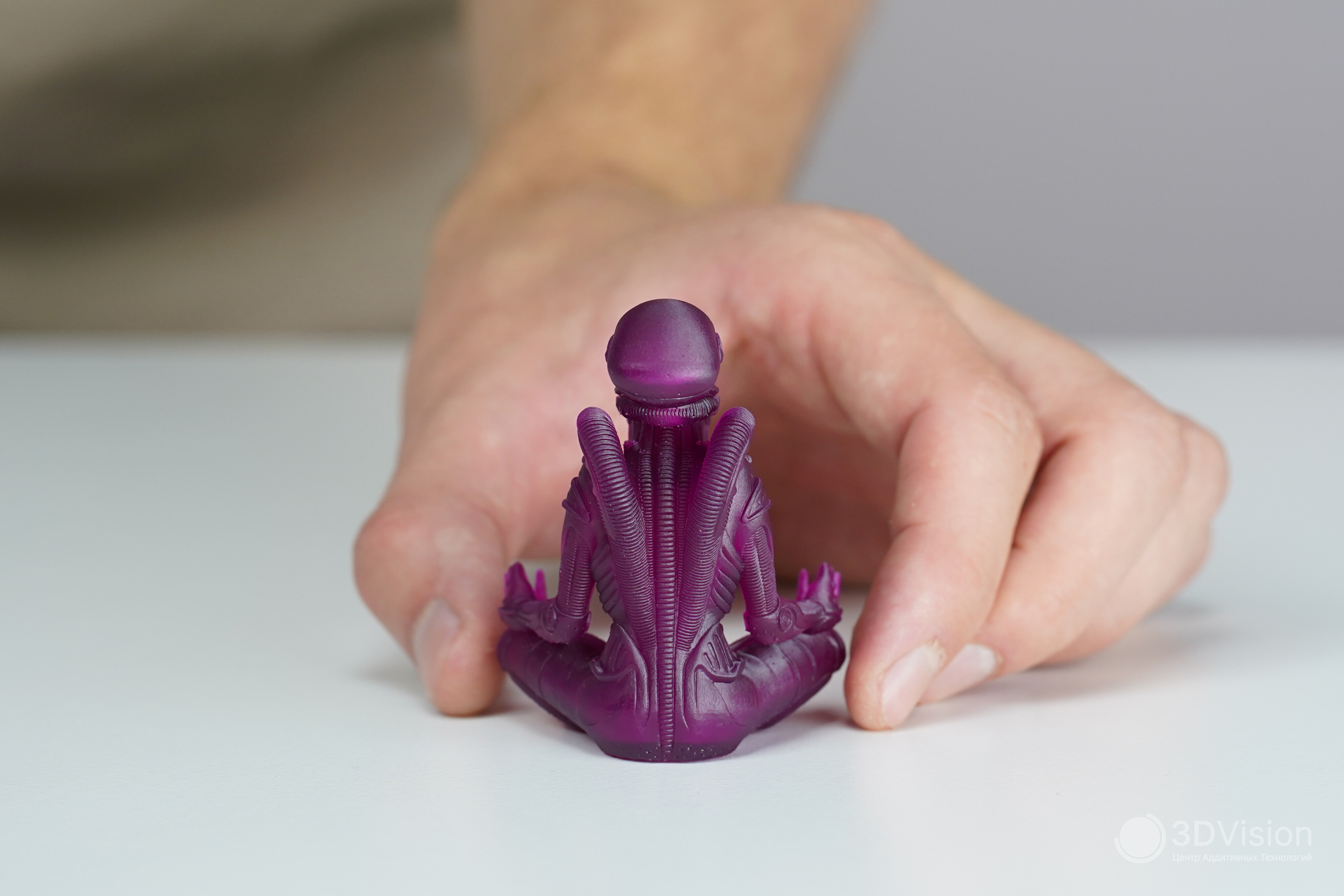

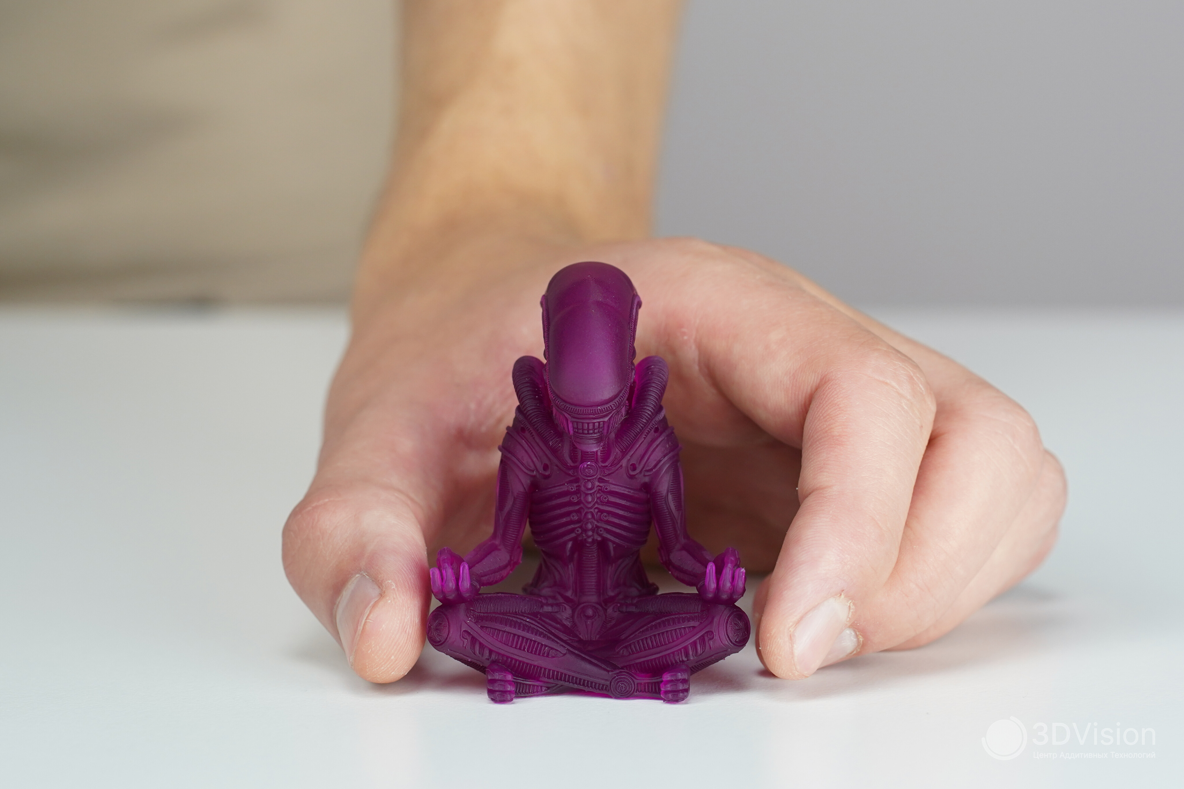

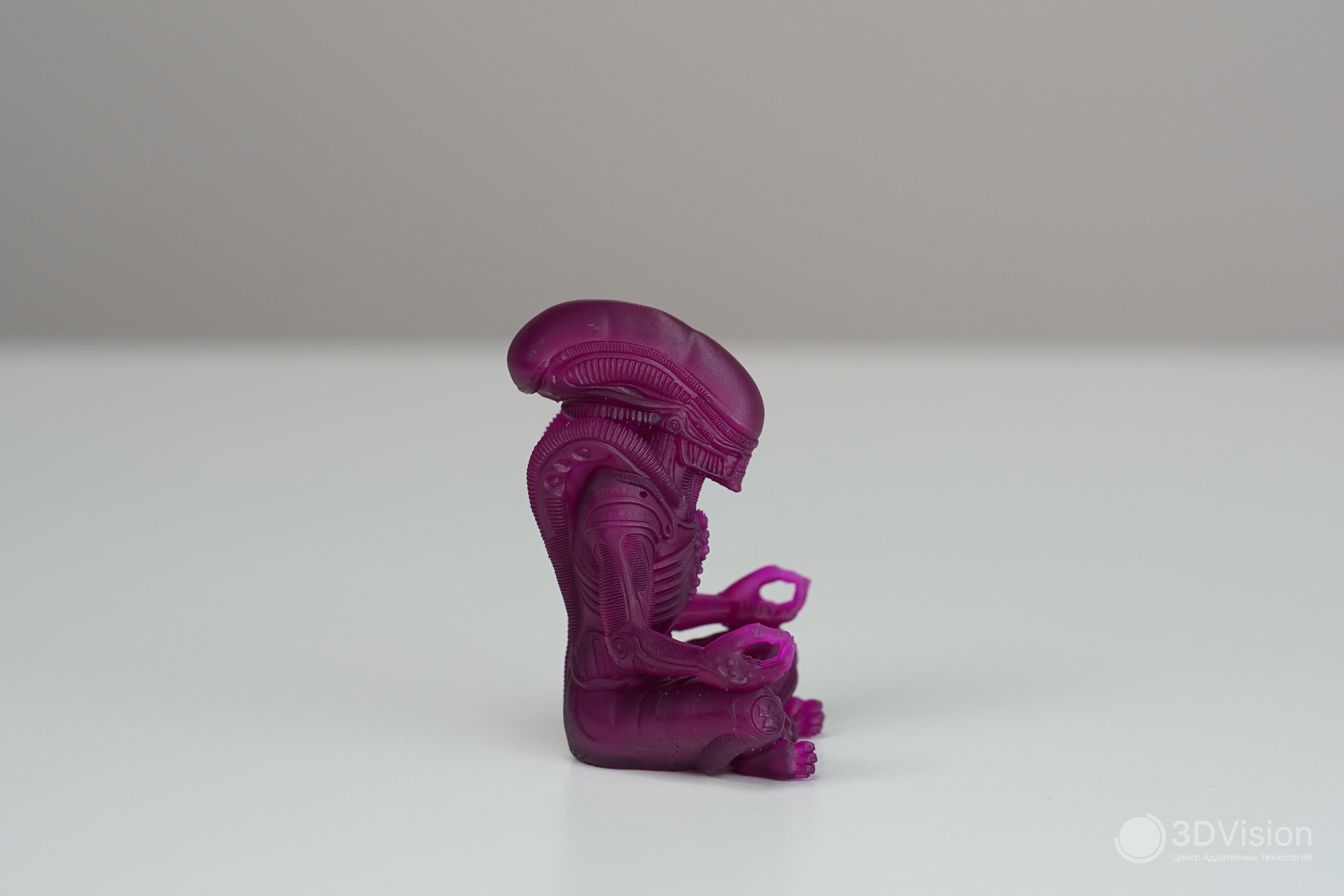

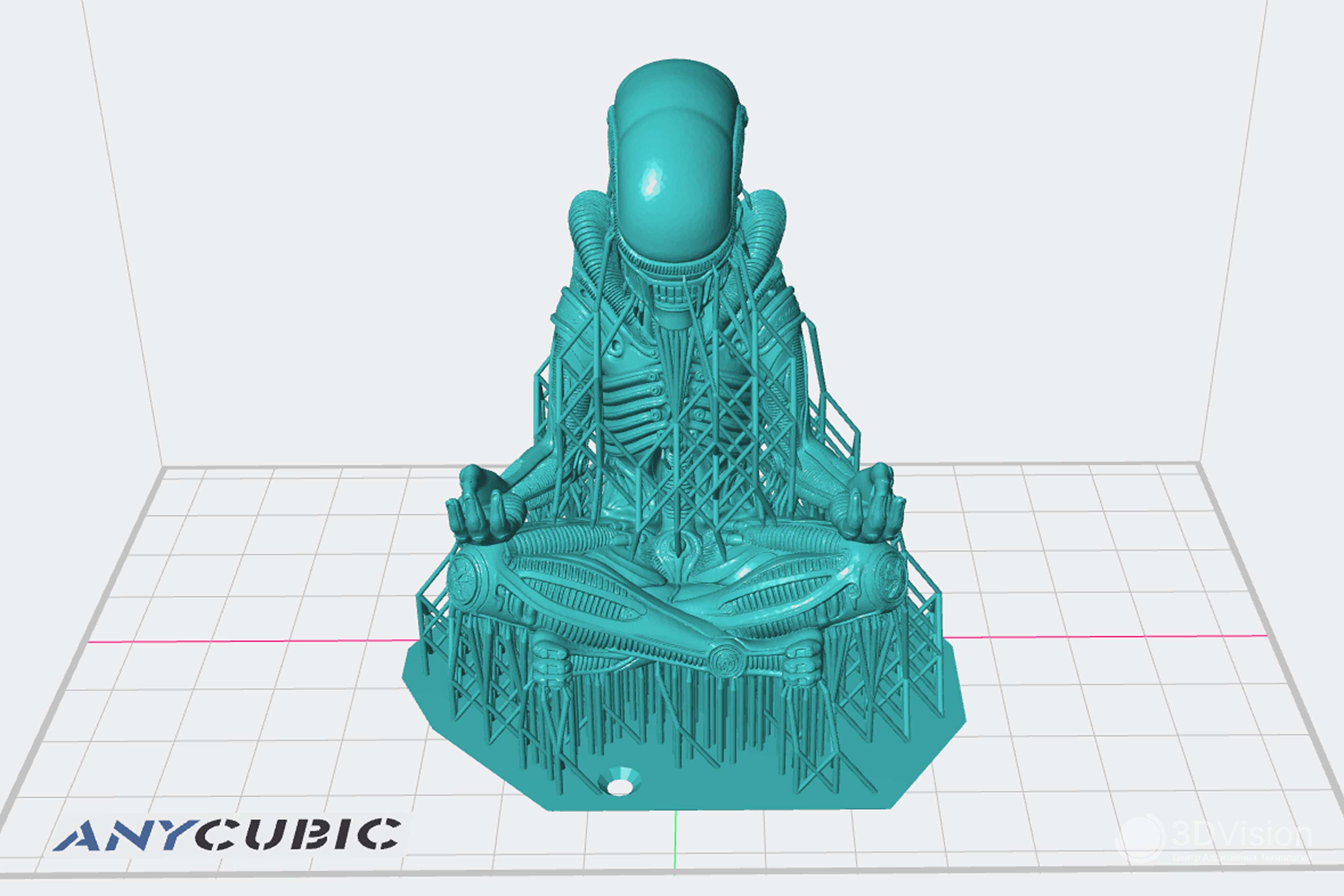

Следующим в печать отправился ксеноморф в позе лотоса. Изменился только цвет смолы, настройки остались прежними.
В отличие от розы, здесь мелкая детализация, которая позволит проверить возможности принтера.
Ксеноморф получился качественным и детализированным. Стандартный профиль печати позволяет творить шедевры!

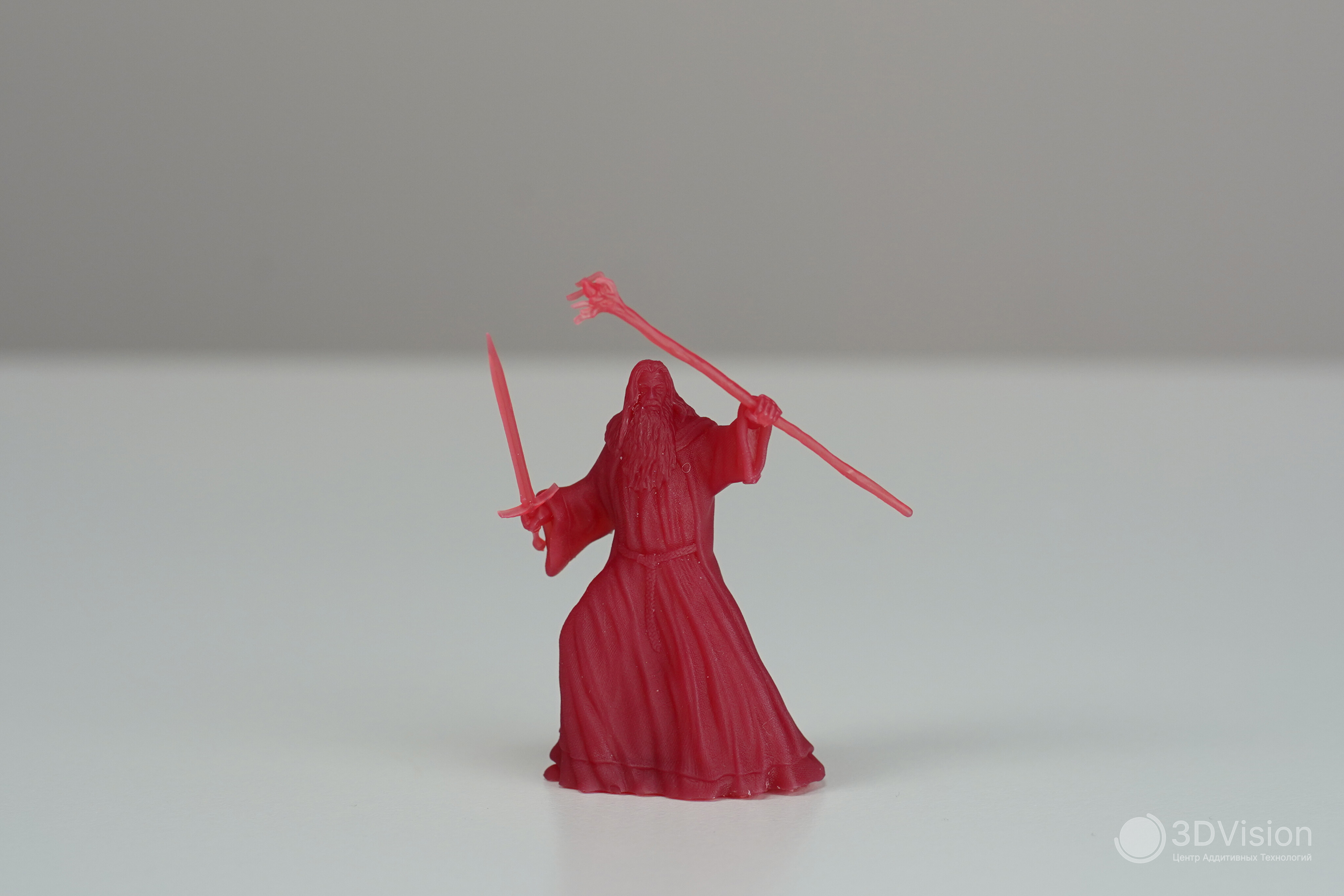

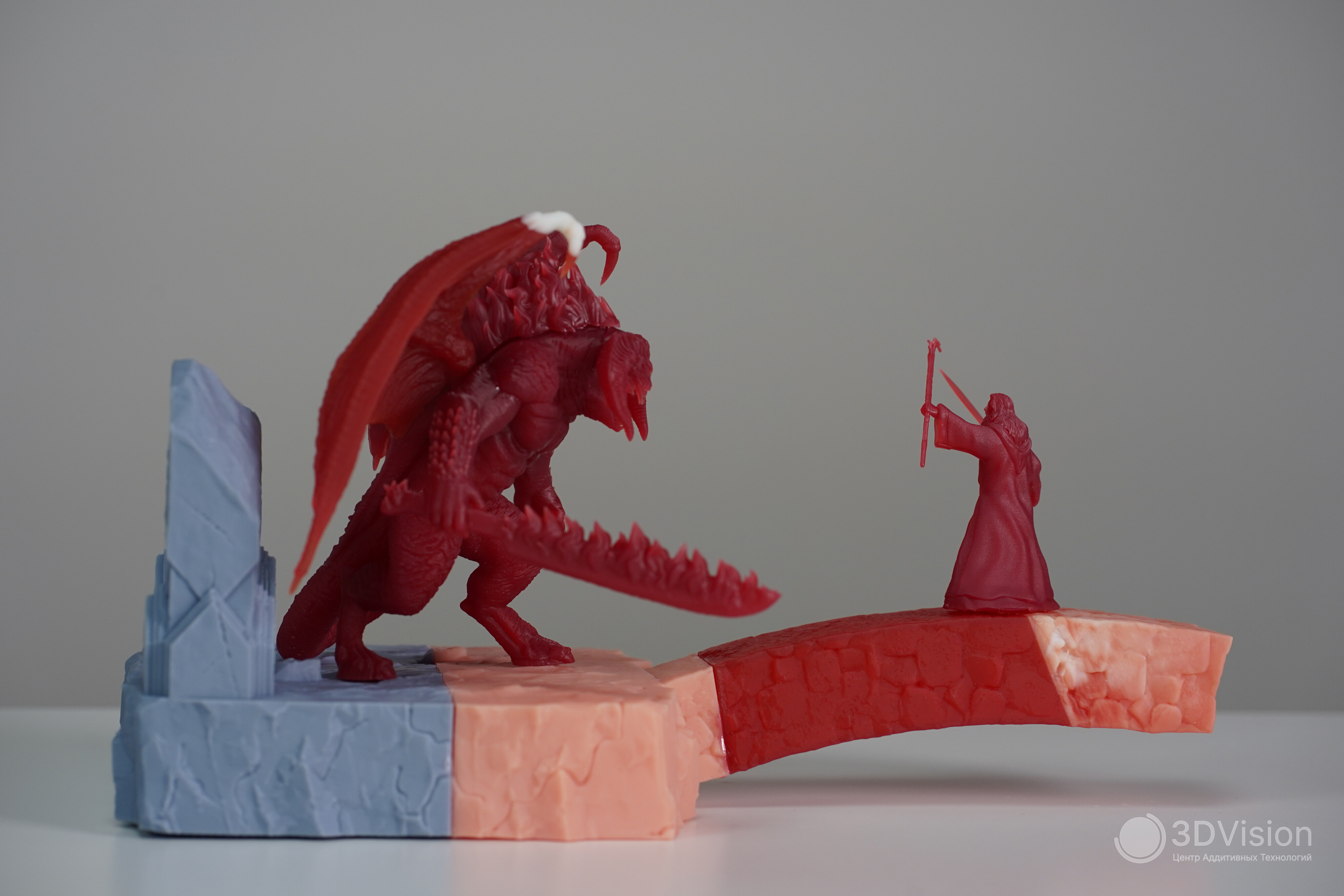

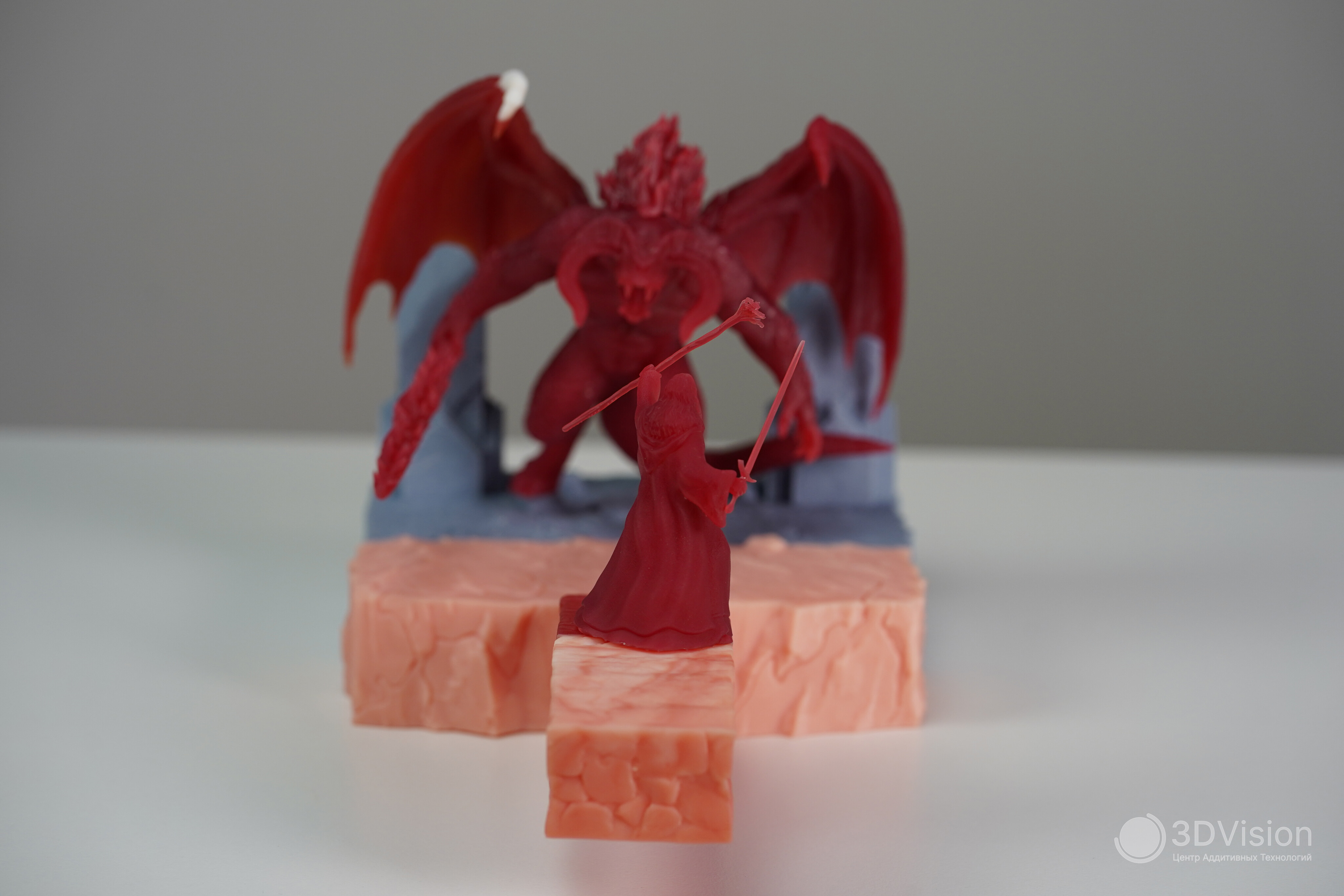

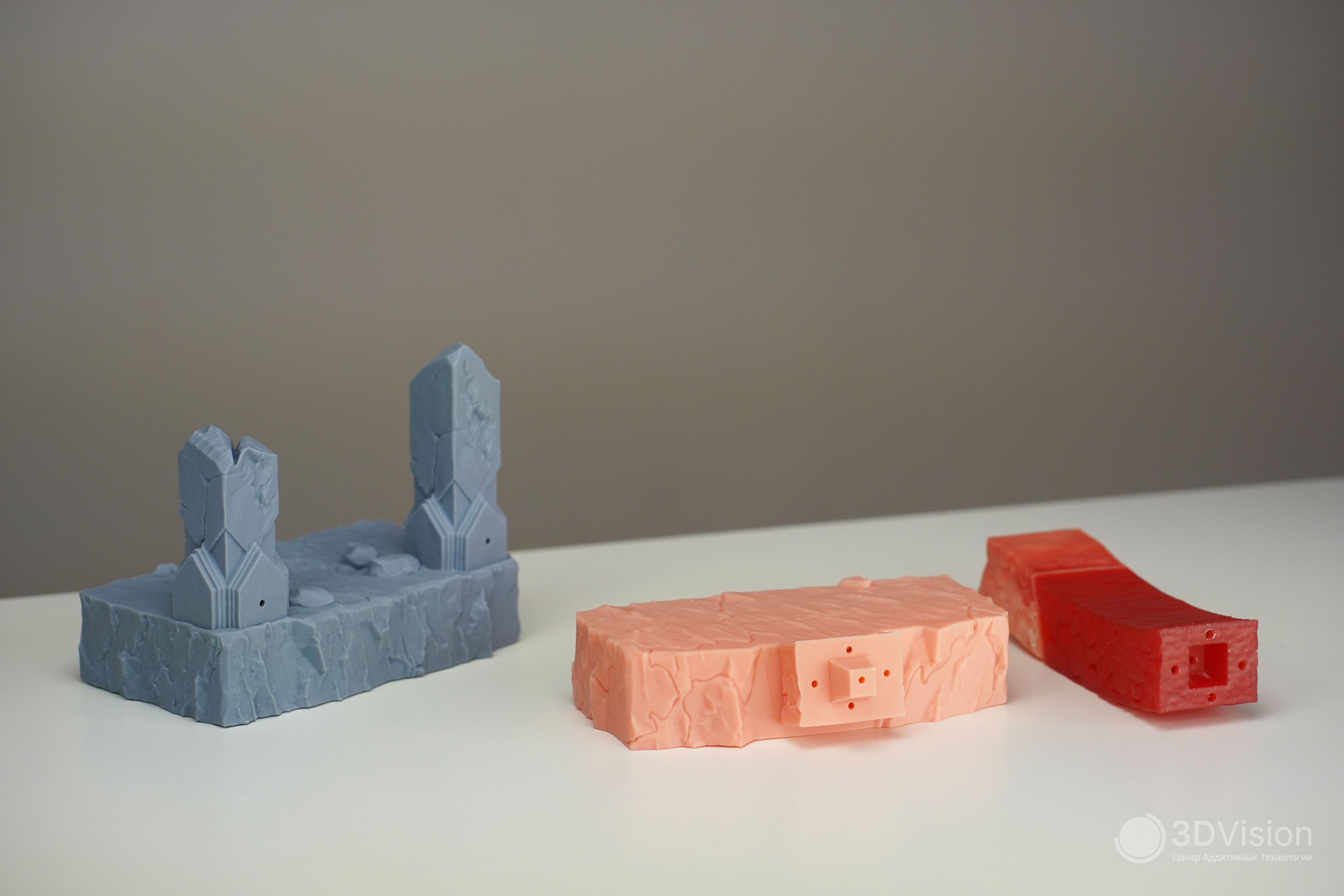

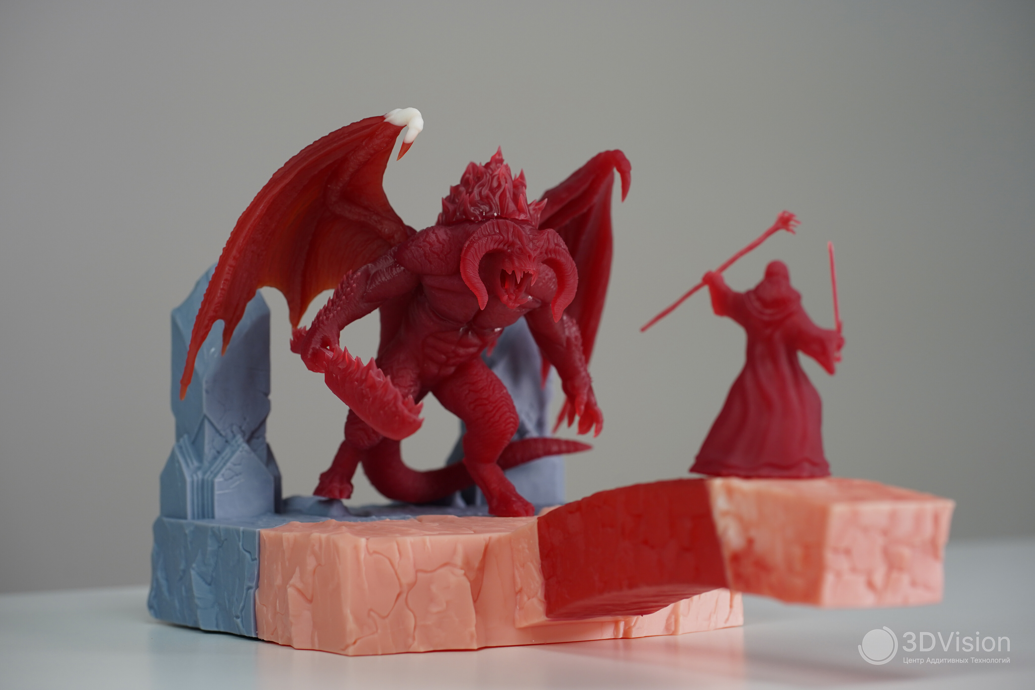

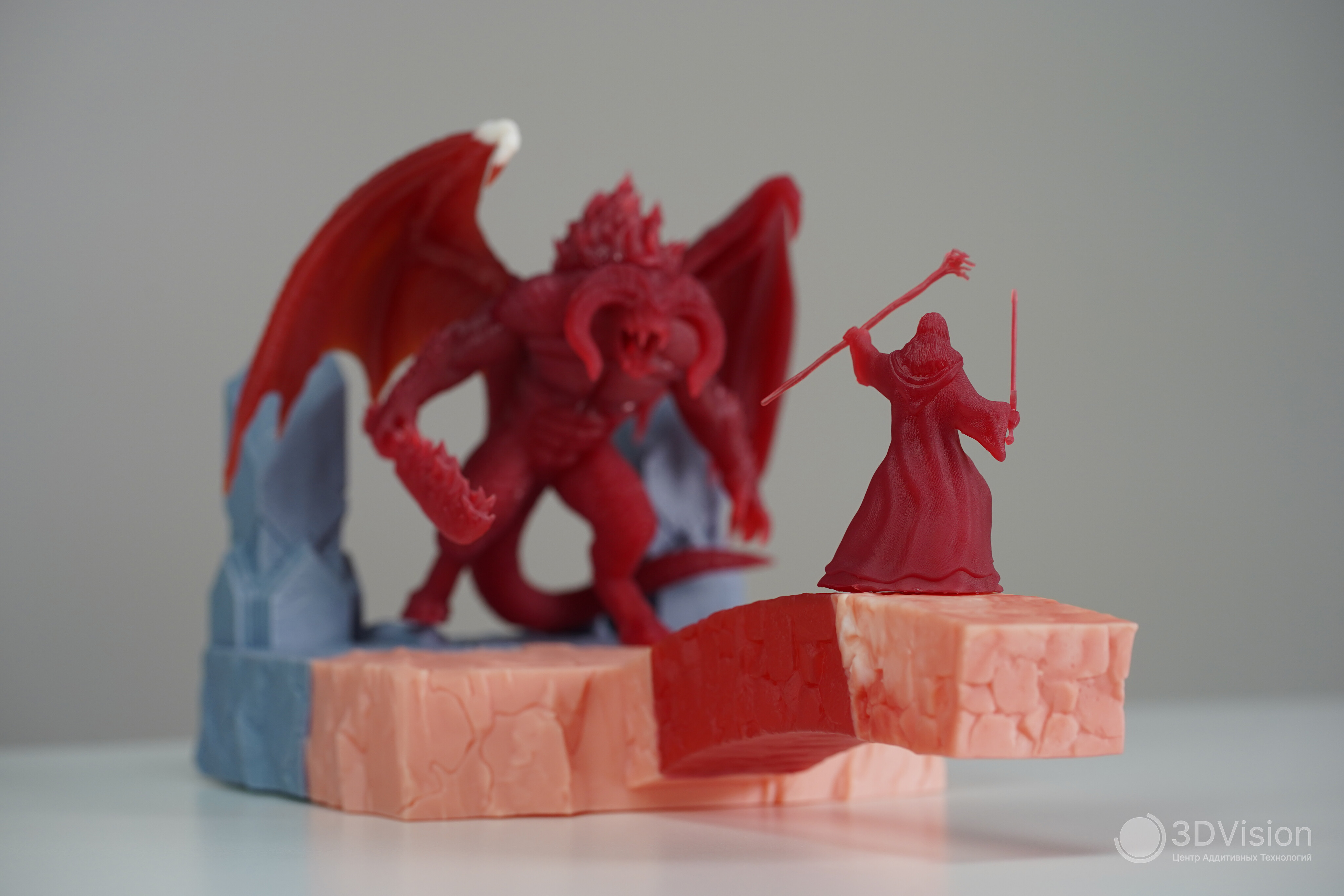

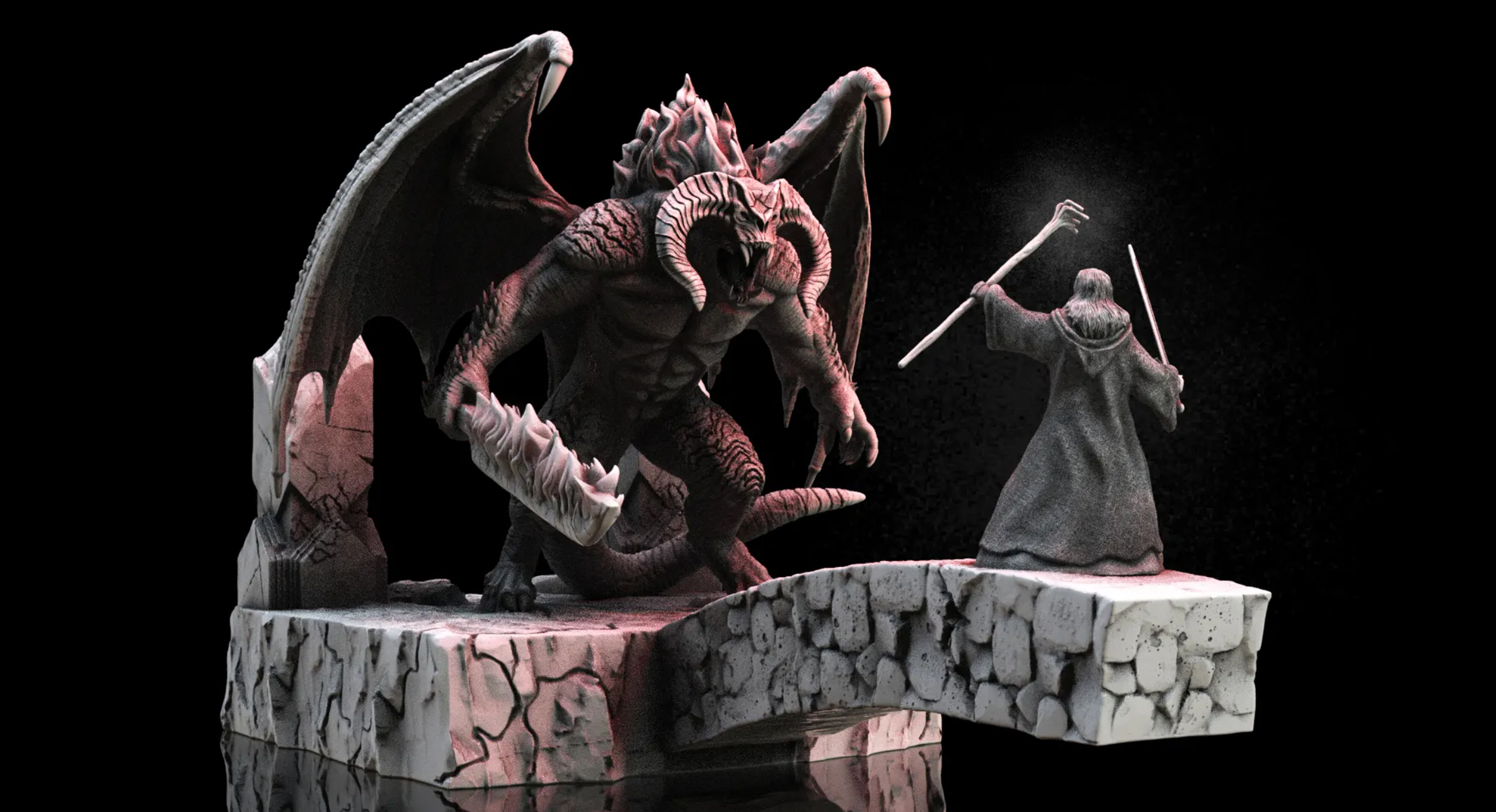

Далее напечатали диораму «Ты не пройдёшь!» из Властелина Колец. Она сборная, состоит из 15 частей, которые были напечатаны за 6 запусков.
Подставка, на которой стоит Балрог, настолько большая, что поместилась бы в компактный Mono 4 Ultra только по частям. Мы разделили её надвое и меньшую часть напечатали на «Ультре», а бóльшую на HeyGears Reflex RS, чтобы сэкономить время.

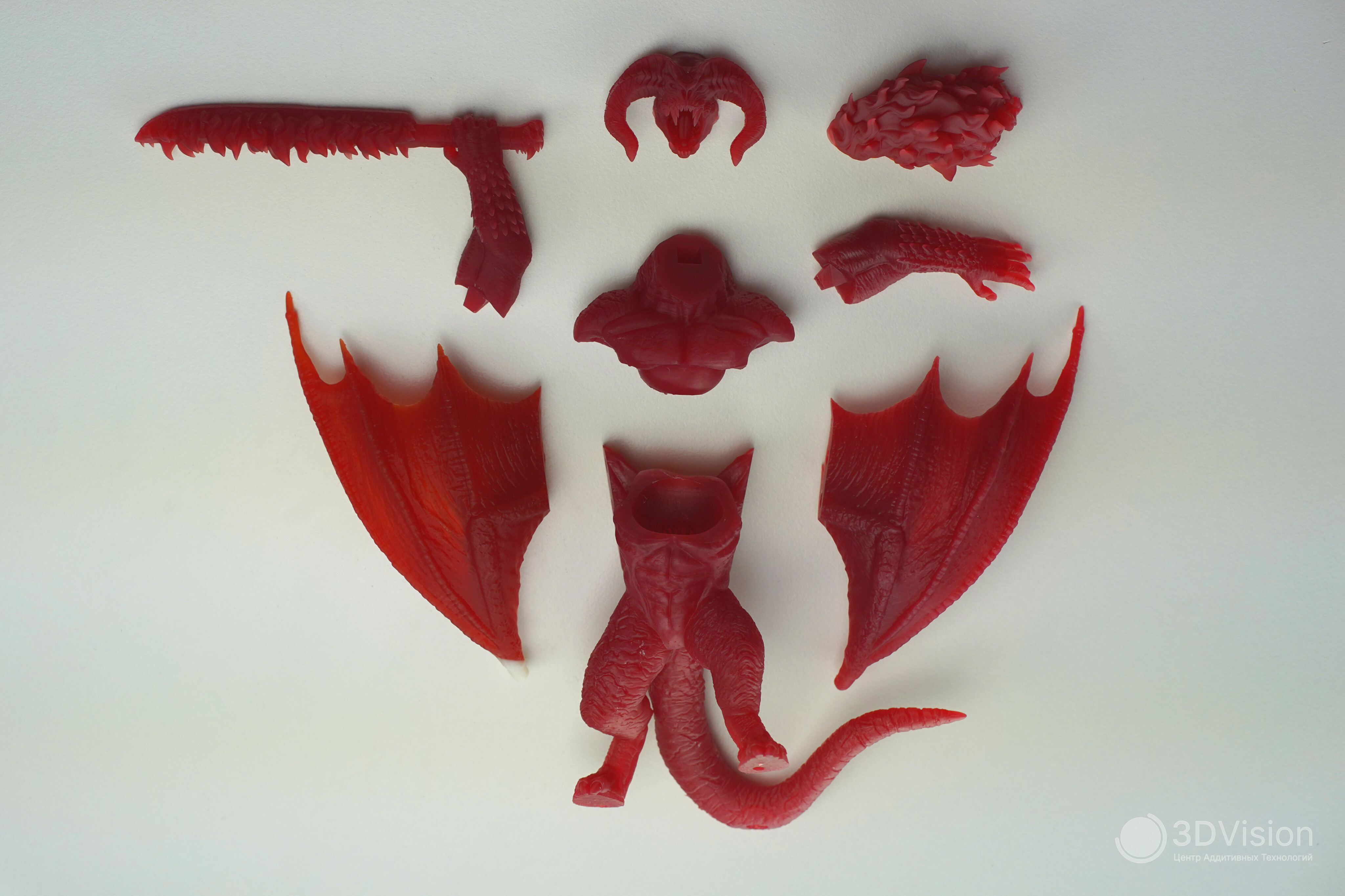

Диорама по частям:

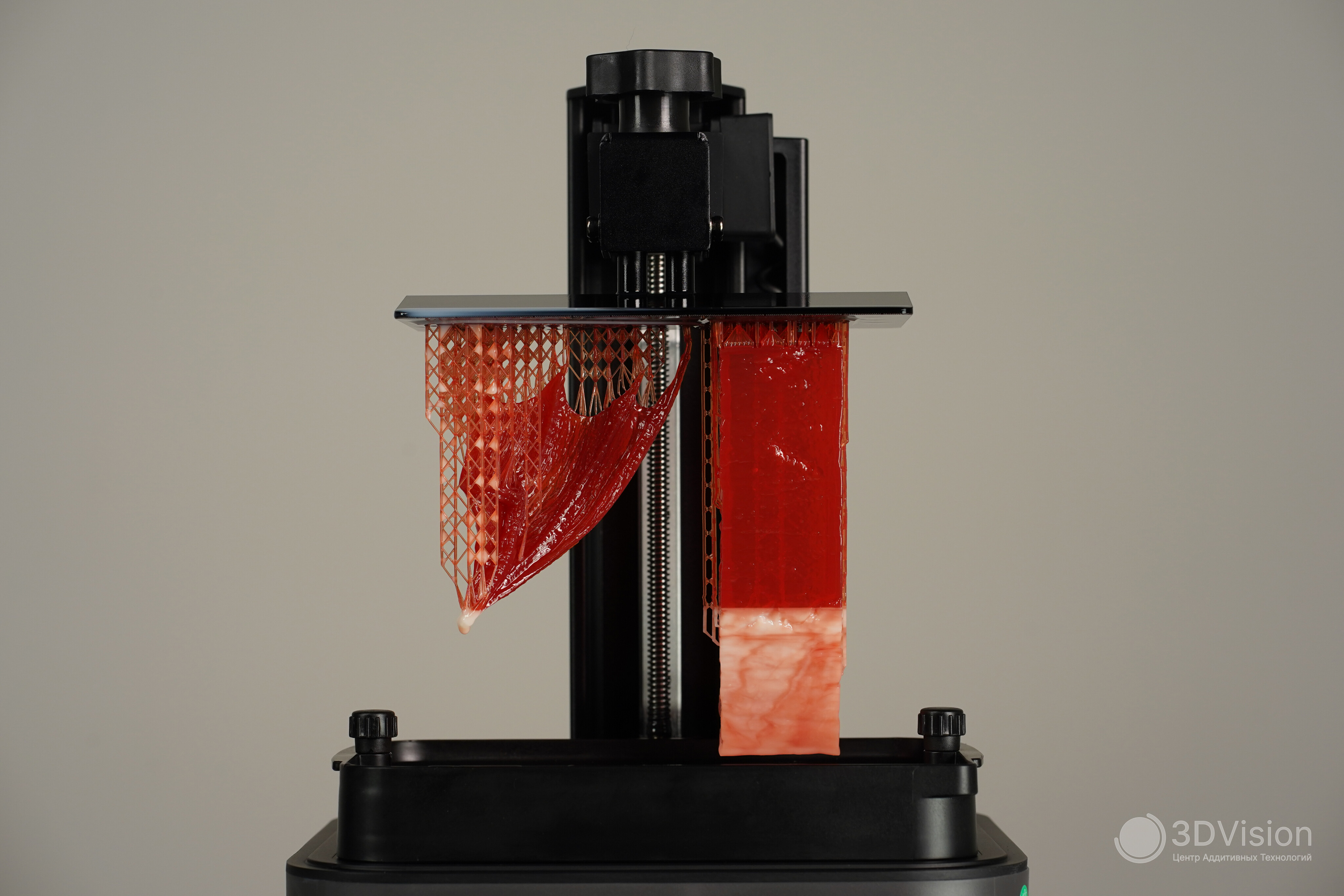

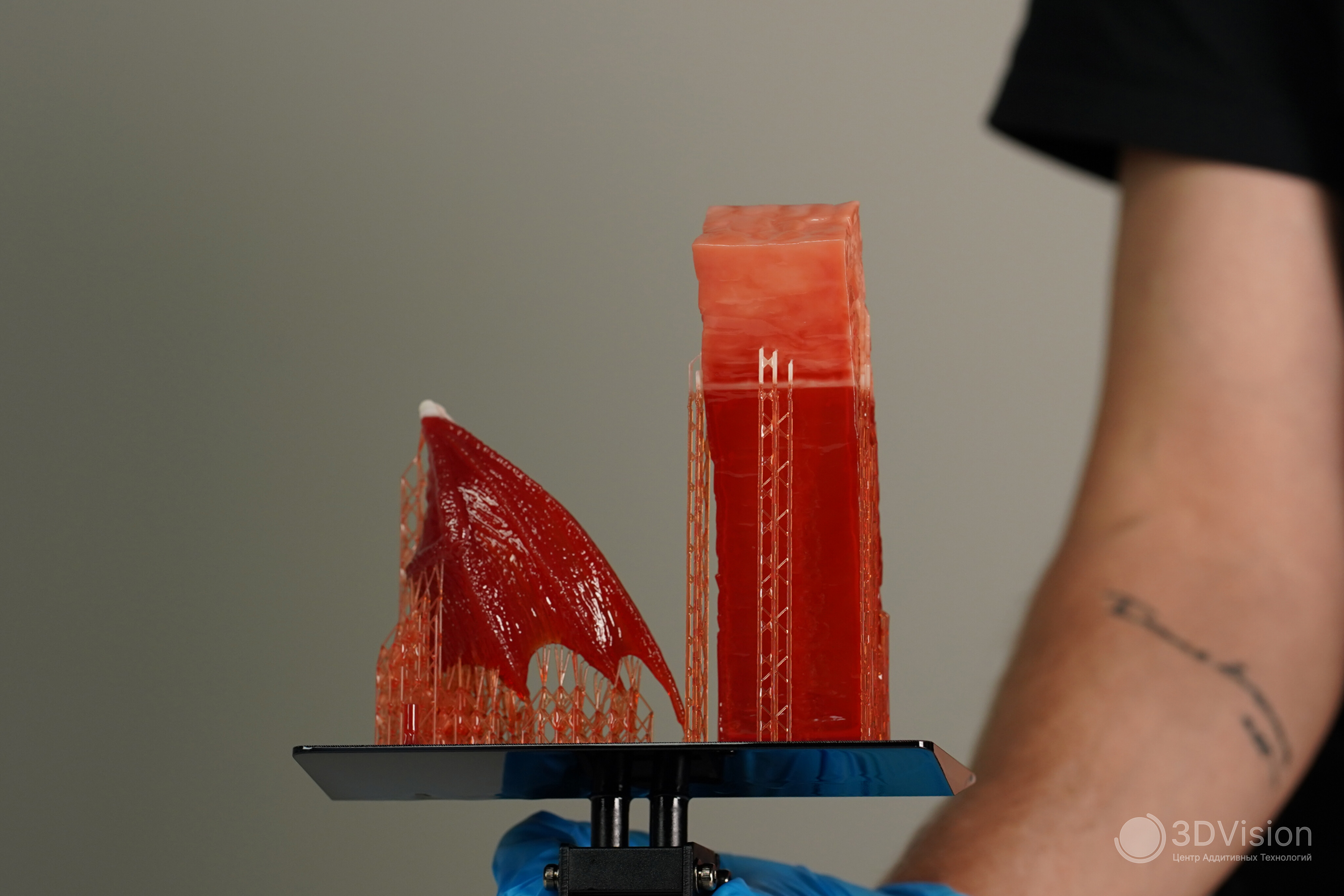

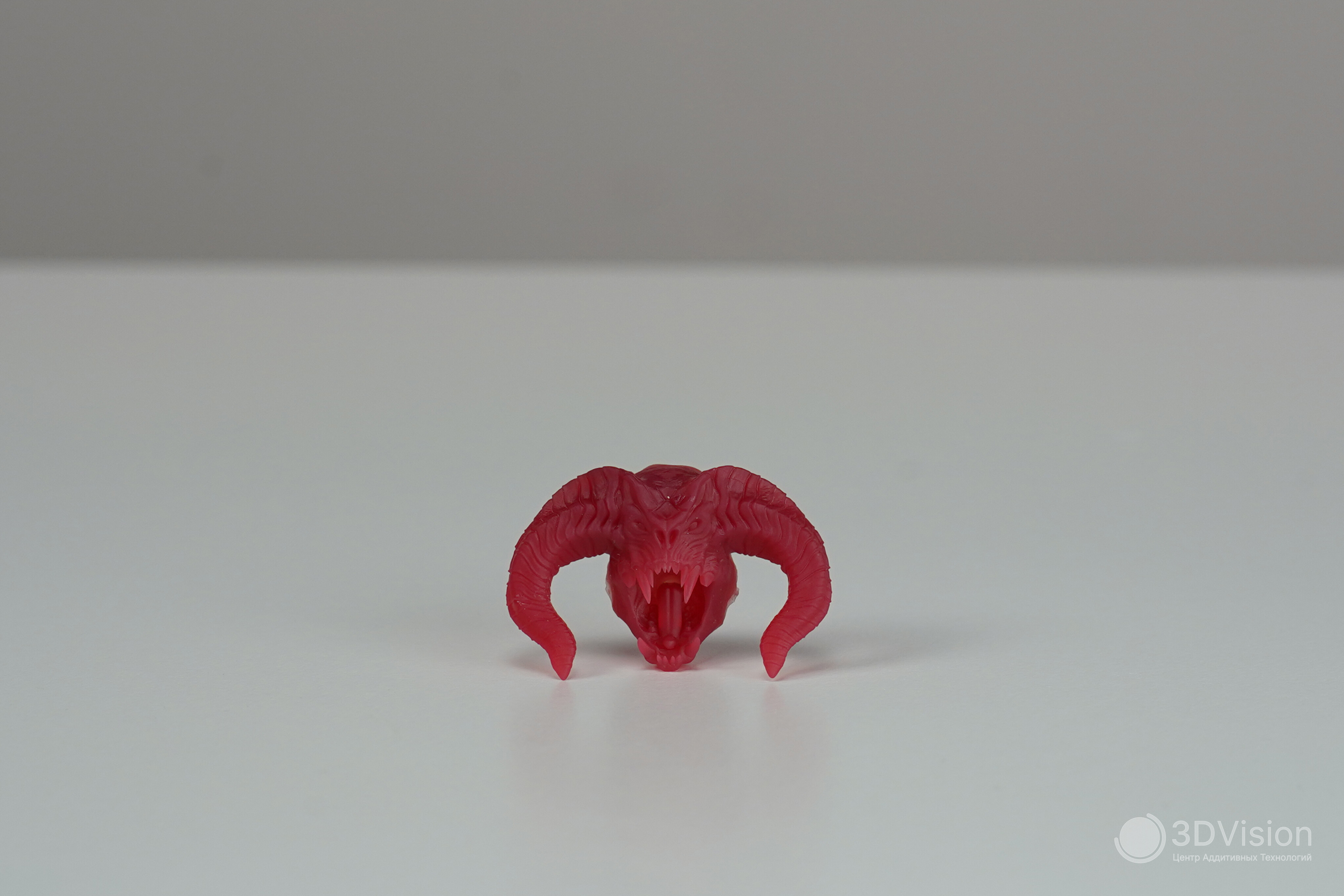

Во время печати одного из столов поняли, что смолы в ванной не хватит, и долили другой цвет.
Не делайте так пожалуйста
Детали получились интересные:
Бекон? Почти
Детали:

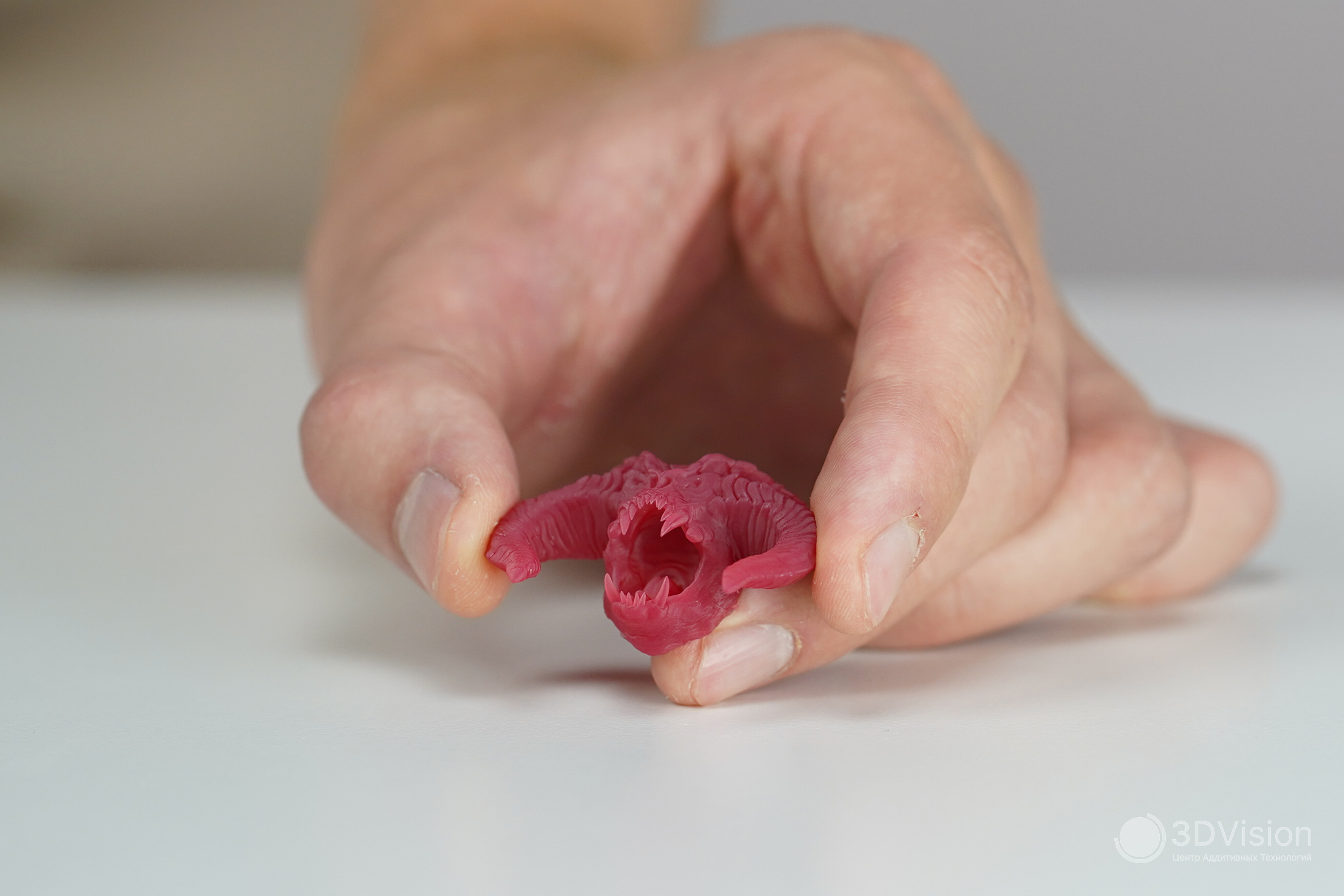

А говорят, у картинок нет озвучки
-Зачем тебе такие большие зубы?
-Это зубы мудрости. Если их показать — сразу понимают: надо сваливать.
Почти как на паспорт
Все части без дополнительной постобработки склеили и получили такой результат.
Результат превзошёл все ожидания — диорама вышла просто потрясающая! Принтер Mono 4 Ultra блестяще справился с задачей с первой же попытки, увековечив легендарный момент.
Правда, во время работы возникла одна серьёзная проблема: детали намертво приклеивались к рабочей поверхности. Чтобы решить эту проблему, пришлось уменьшить время экспозиции нижних слоёв до 20 секунд, и это помогло добиться нужного результата.

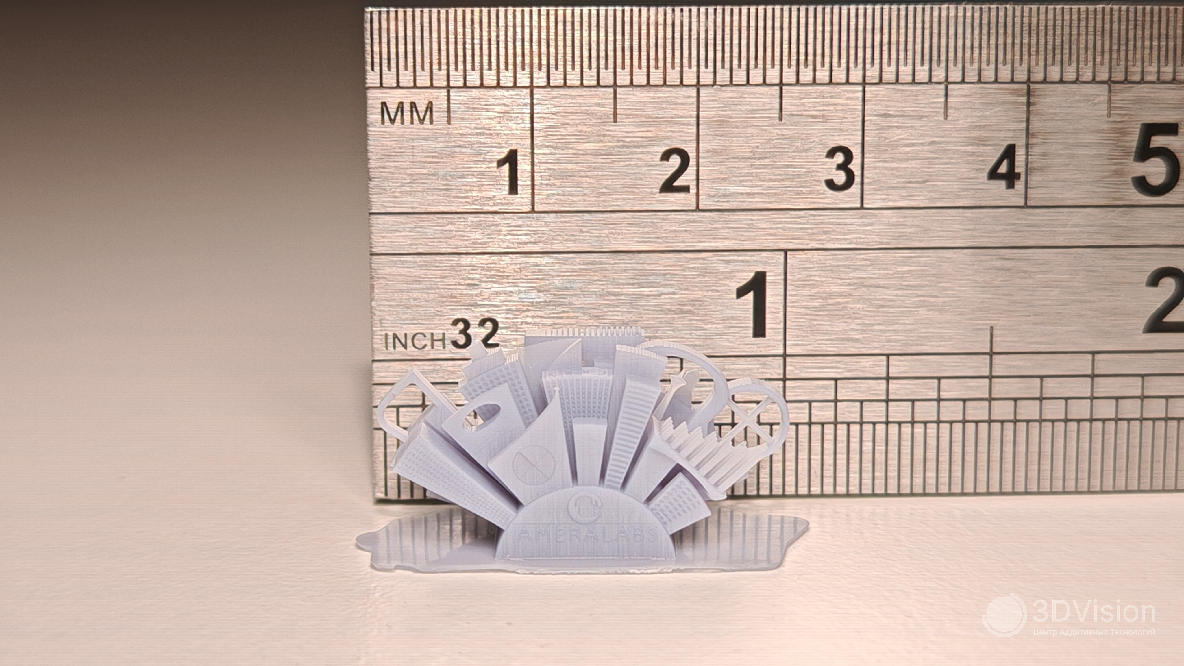

Для второго эксперимента мы решили использовать смолу Anycubic Plant-Based Resin. Мы выбрали стандартный профиль печати и настроили все параметры соответствующим образом.

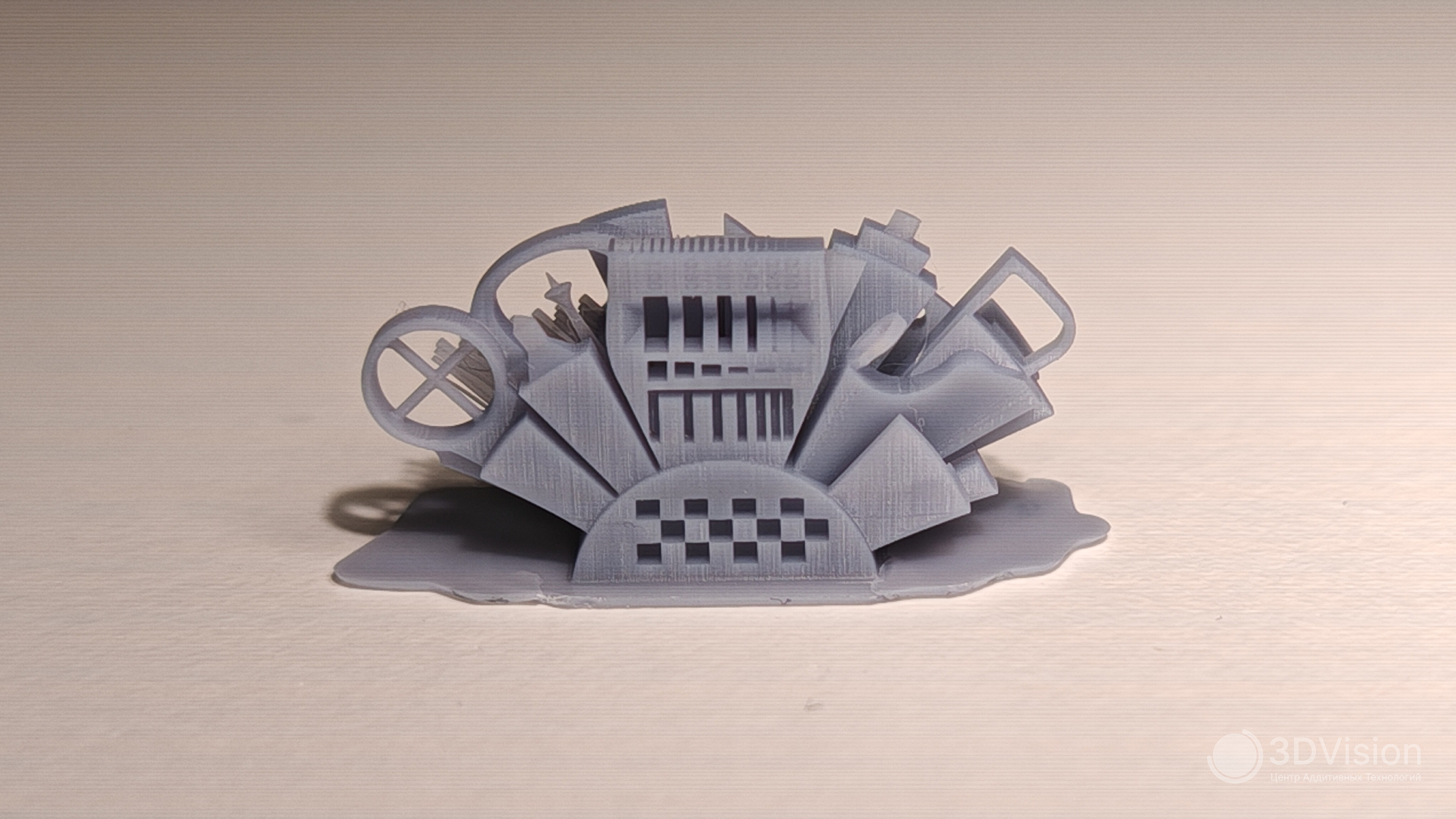

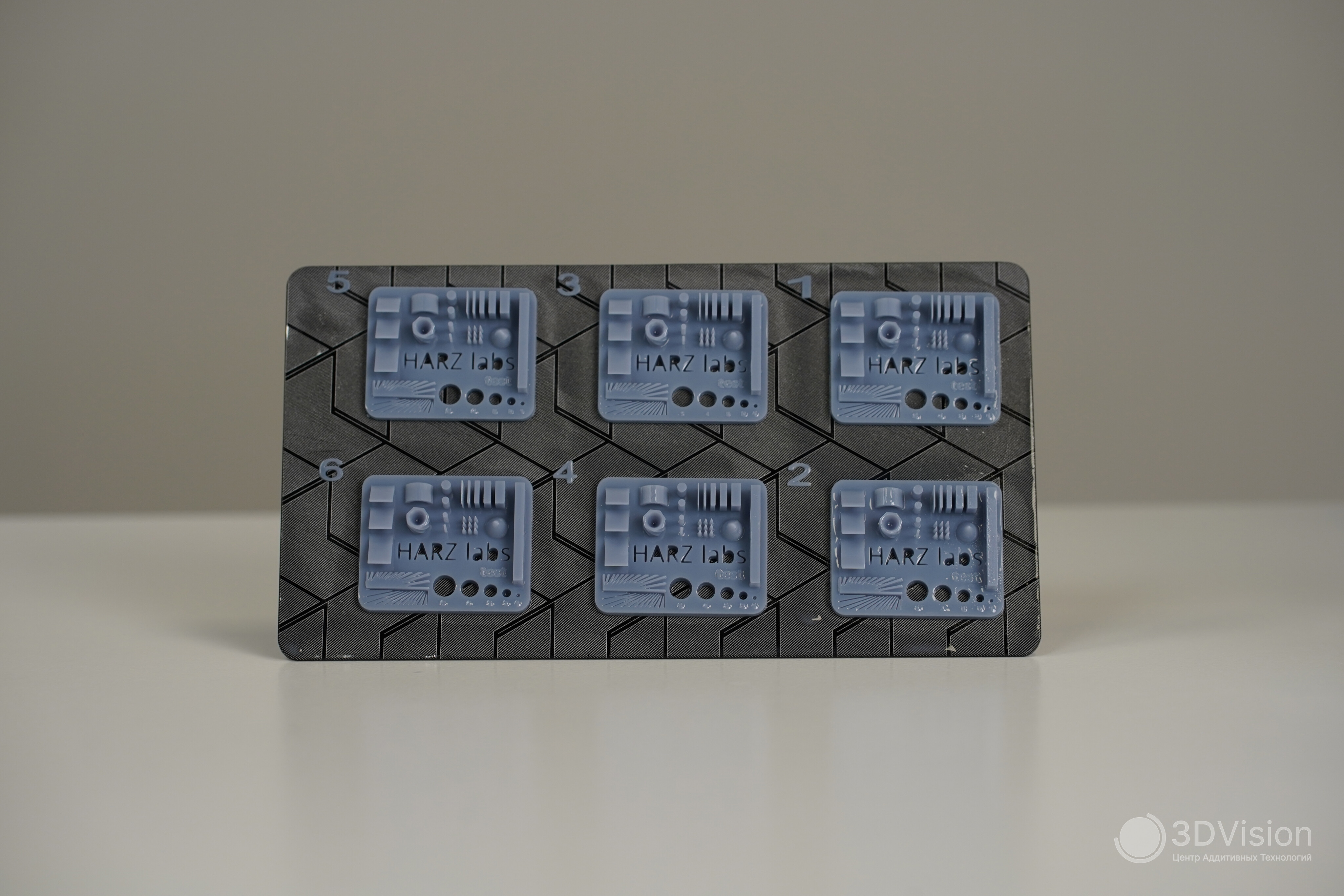

Этой смолой сделали тесты AmeraLabs без сглаживания:
Один инч или 25,4 мм в длину
Результат достойный, видно вообще всё, что должно быть. Опыт печати с использованием стандартных профилей был крайне положительным.

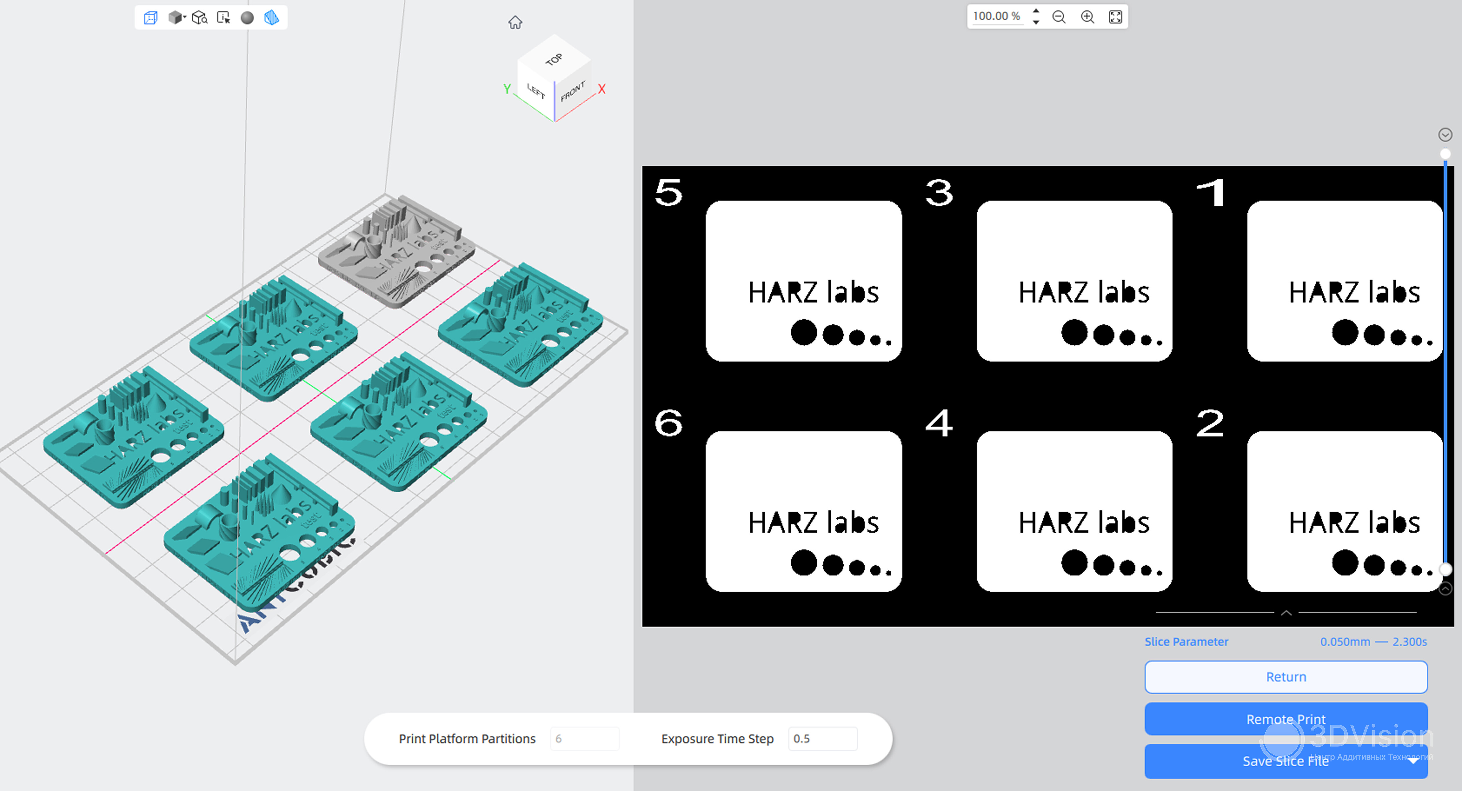

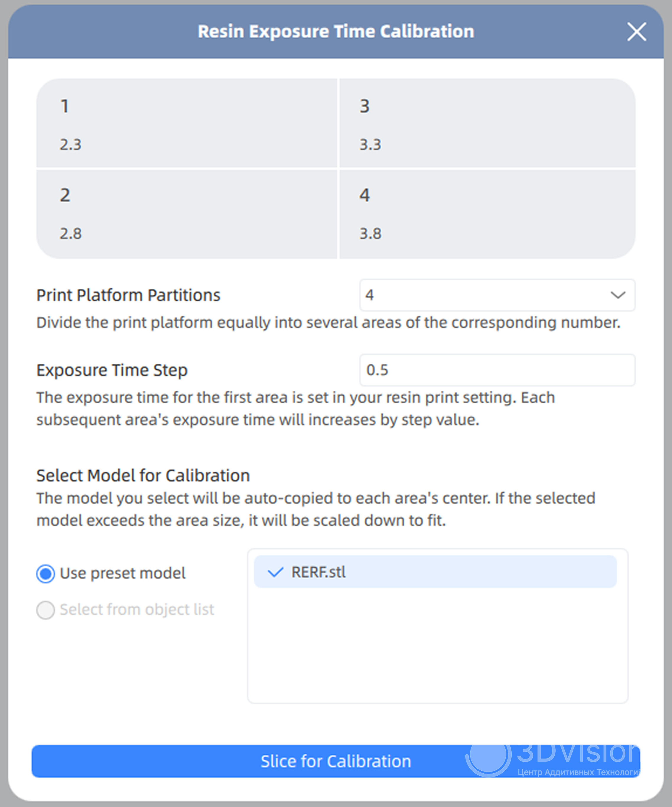

Среди положительных изменений стоит отметить появление нового раздела «Калибровка». В этом меню пользователи получили возможность генерировать R_E_R_F тест с настраиваемыми параметрами. Напомним, что этот тест мы подробно разбирали в нашей предыдущей статье.
Важно отметить, что функция калибровки на данный момент доступна исключительно для модели Mono 4 Ultra. Для других принтеров Anycubic внедрение этой функции будет осуществляться постепенно.
В обновлённых настройках появилась возможность гибко настраивать параметры печати:
Выбор количества зон разделения области печати (4, 6 или 8 зон)
Настройка шага изменения времени экспозиции
Эти нововведения позволяют более точно настраивать процесс печати под конкретные задачи пользователя.
Меню настройки R_E_R_F теста
При желании можно использовать любую модель в качестве тестовой. Достаточно добавить её на стол, затем в меню «Select Model» указать «Select from object list». Так, например, сгенерировали тест с моделями Harz Labs.
Модели автоматически нумеруются, чтобы можно было понять, где какое время экспозиции. Кстати, при экспорте нужно обязательно назвать файл «R_E_R_F», иначе он напечатается с одинаковым временем засветки для всех деталей.
Этот файл не был назван «R_E_R_F», поэтому всё одинаковое

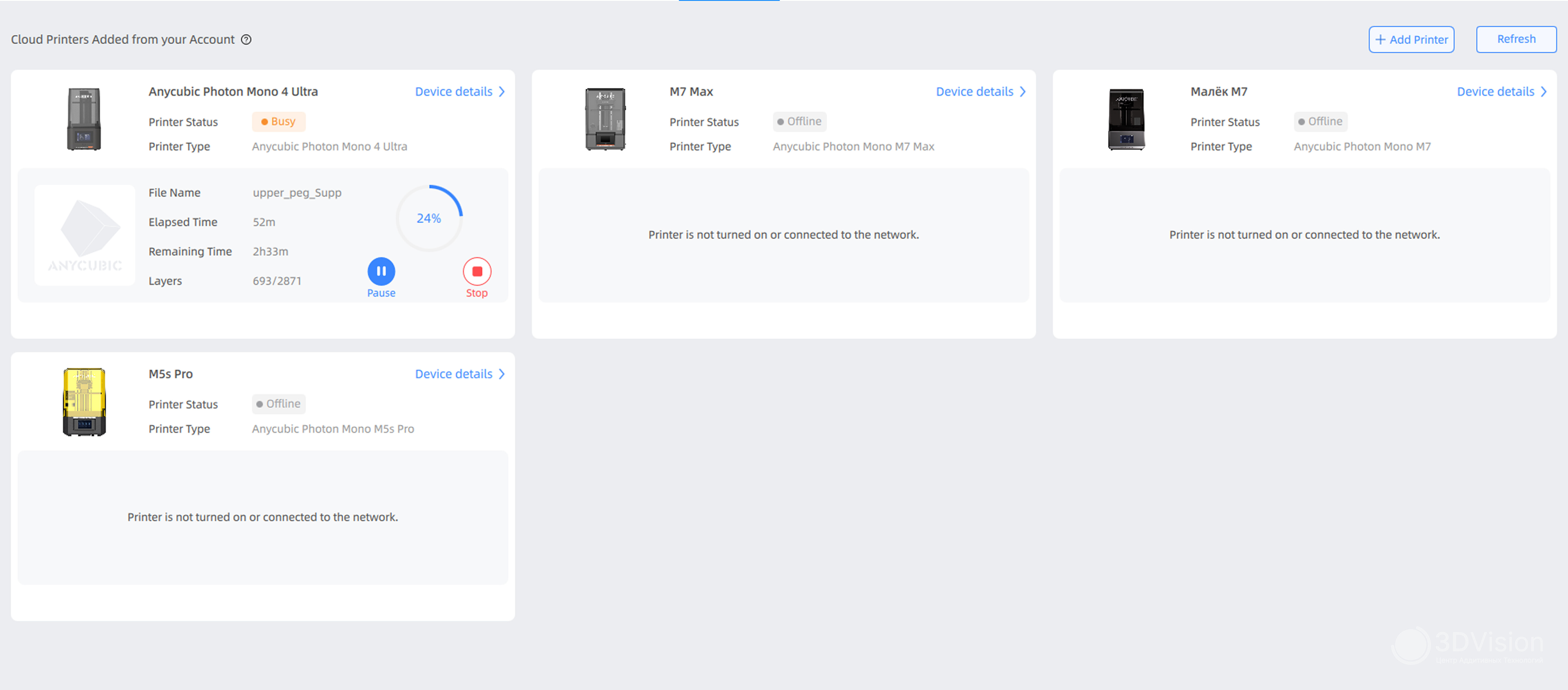

Также преобразилось меню с принтерами. Оно стало удобнее, нужная информация теперь перед глазами.

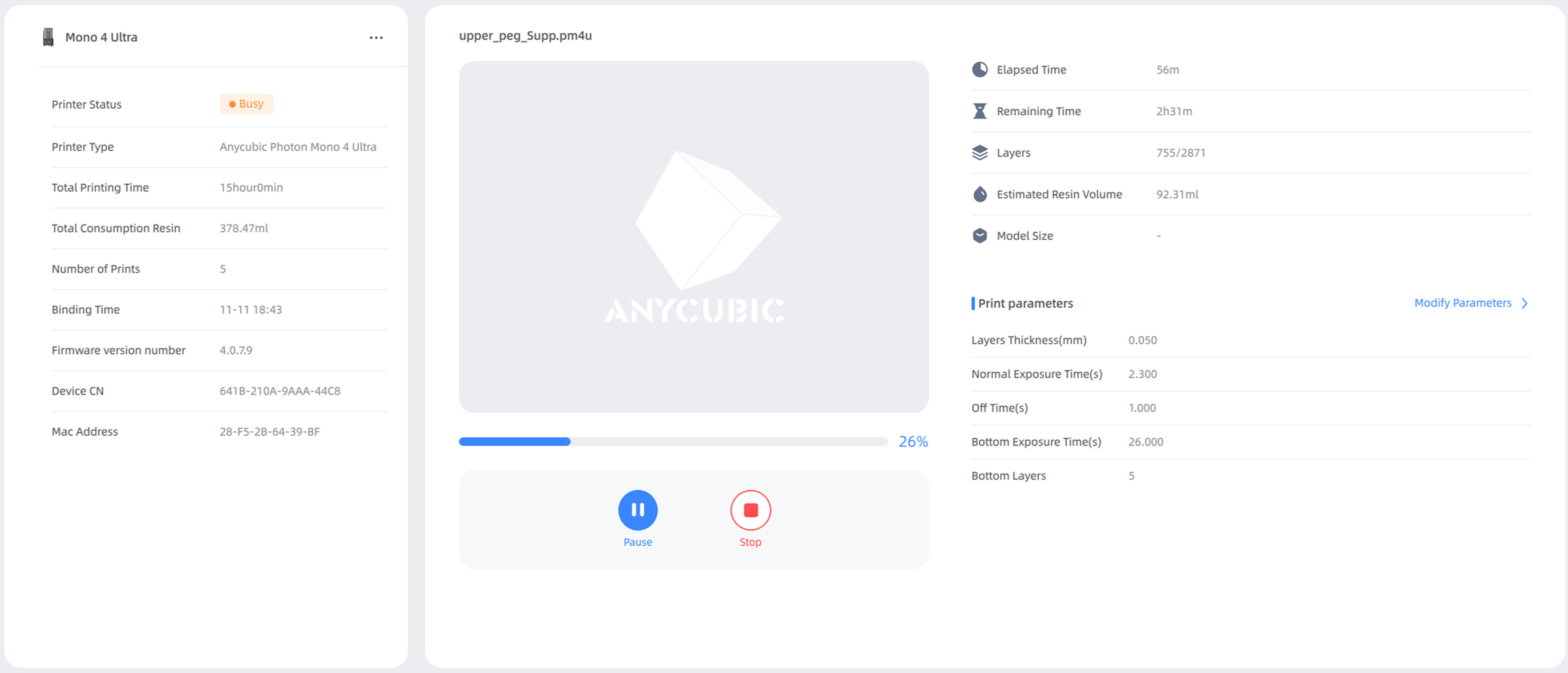

Если зайти в печатающий принтер, можно увидеть подробную информацию о файле. Здесь, опять же, напрашивается изображение с камеры внутри принтера, но этого нет и пока не планируется.
Печать можно поставить на паузу или остановить. Также есть возможность изменить некоторые параметры — время экспозиции нижних и нормальных слоёв, паузы перед засветкой и количество нижних слоёв.
