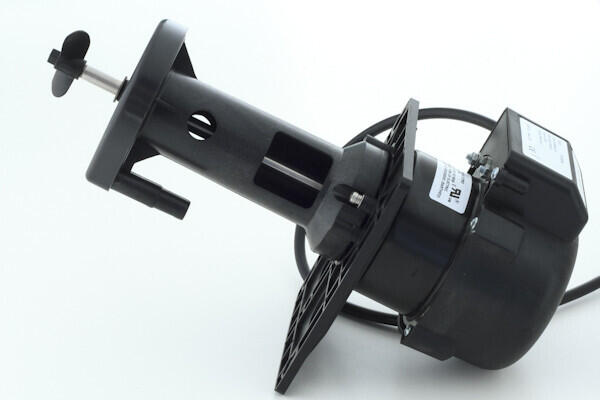

Все началось с жалобы оператора: из недр установки доносился неприятный посторонний шум. Первичный осмотр быстро вывел на источник проблемы — насос охлаждающей жидкости Flojet SPC 17/4, отвечающий за жизненно важную функцию: отвод тепла от дорогостоящей рентгеновской трубки.
Пластиковая крышка его гидравлической части просто отвалилась. Первой мыслью было быстрое и «грязное» решение: знаменитая связка «сода + космофен» (цианоакрилатный клей). Решение сработало. Шум исчез, оборудование вернулось в строй. Но ненадолго.

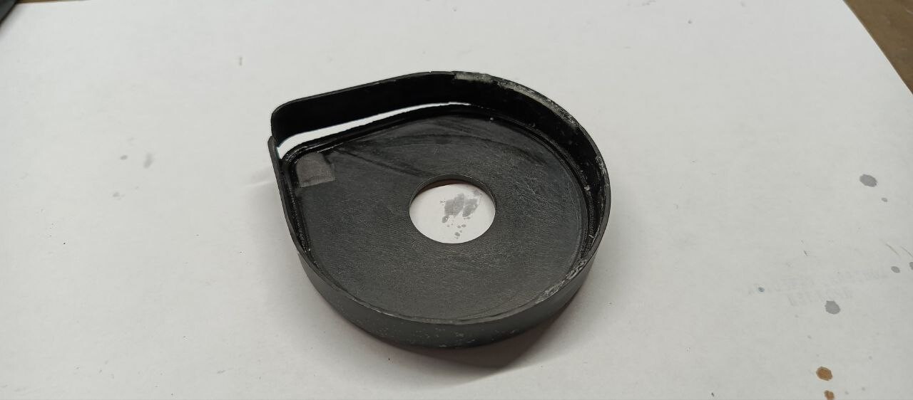

Через месяц шум вернулся. На этот раз при разборке стало ясно, что крышка не просто отклеилась, а треснула.
Традиционный ремонт был невозможен, а ждать поставки нового насоса — означало надолго остановить критически важное оборудование.

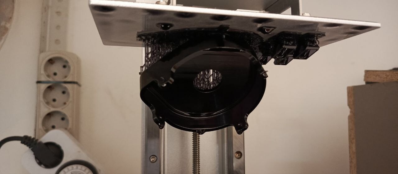

Здесь на сцену вышел наш секретный инструмент — 3D-принтер.

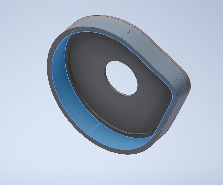

1. Моделирование: Была создана точная 3D-модель поврежденной крышки.
2. Выбор материала: Для печати была выбрана фотополимерная смола HarzLabs Industrial Rigid. Ключевые преимущества: высокая химическая стойкость к охлаждающей жидкости и не гигроскопичность (материал не впитывает влагу), что критически важно для долговечности.
3. Улучшение дизайна: Чтобы не полагаться на клей, в модель были сразу встроены 4 крепежных ушка.
Новая деталь была напечатана и установлена.

Радость была недолгой. Через сутки насос снова зашумел. На этот раз при вскрытии мы обнаружили, что три из четырех креплений новой крышки были оторваны. Стало очевидно: мы боремся со следствием, а не с причиной. Сила, которая ломала крышку, никуда не делась.
Был запущен углубленный анализ всей системы охлаждения. И настоящий виновник нашелся: заклинивший датчик протока.
Он блокировал циркуляцию охлаждающей жидкости. Насос, пытаясь продавить жидкость через засор, работал под колоссальным давлением, которое и срывало крышку — сначала заводскую, а затем и нашу, усиленную.
