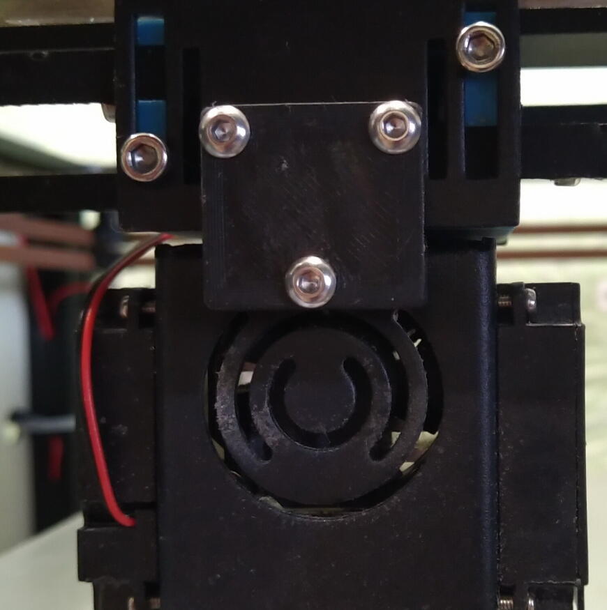

Fix вибрации готовы по оси Y принтера TWO TREES Sapphire Pro/Plus

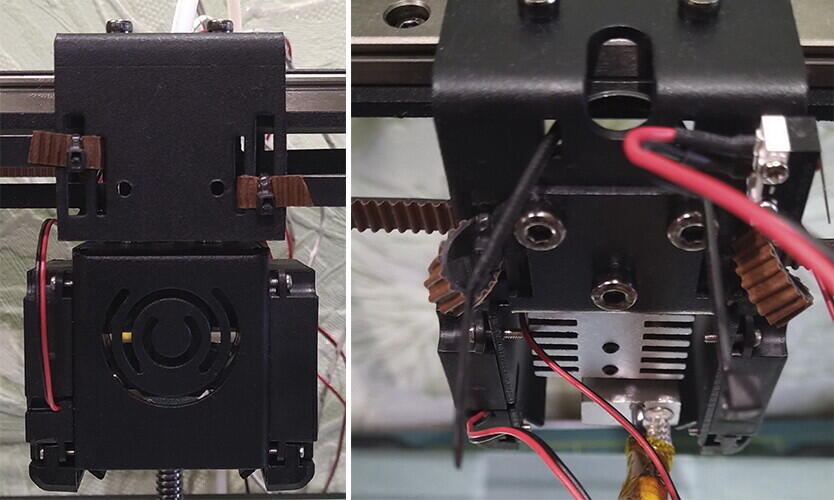

У печатающей головы принтера TWO TREES Sapphire Pro/Plus есть один недостаток - крепление к каретке.
Оно одностороннее, только сзади. Т.е. по оси Y голова имеет небольшой люфт. Когда столкнулся с данной проблемой, то нашел на thingiverse достаточно просто и эффективное решение. Распечатал, поставил и проблема ушла.Но на днях установил натяжитель для ремня на свой Sapphire Pro . Проблема возникла снова. Для её решния нарисовал и распечатал вот такой кронштей
Люфт головы отсутствует. Если кому интересно выложу модель тут на сайте.
