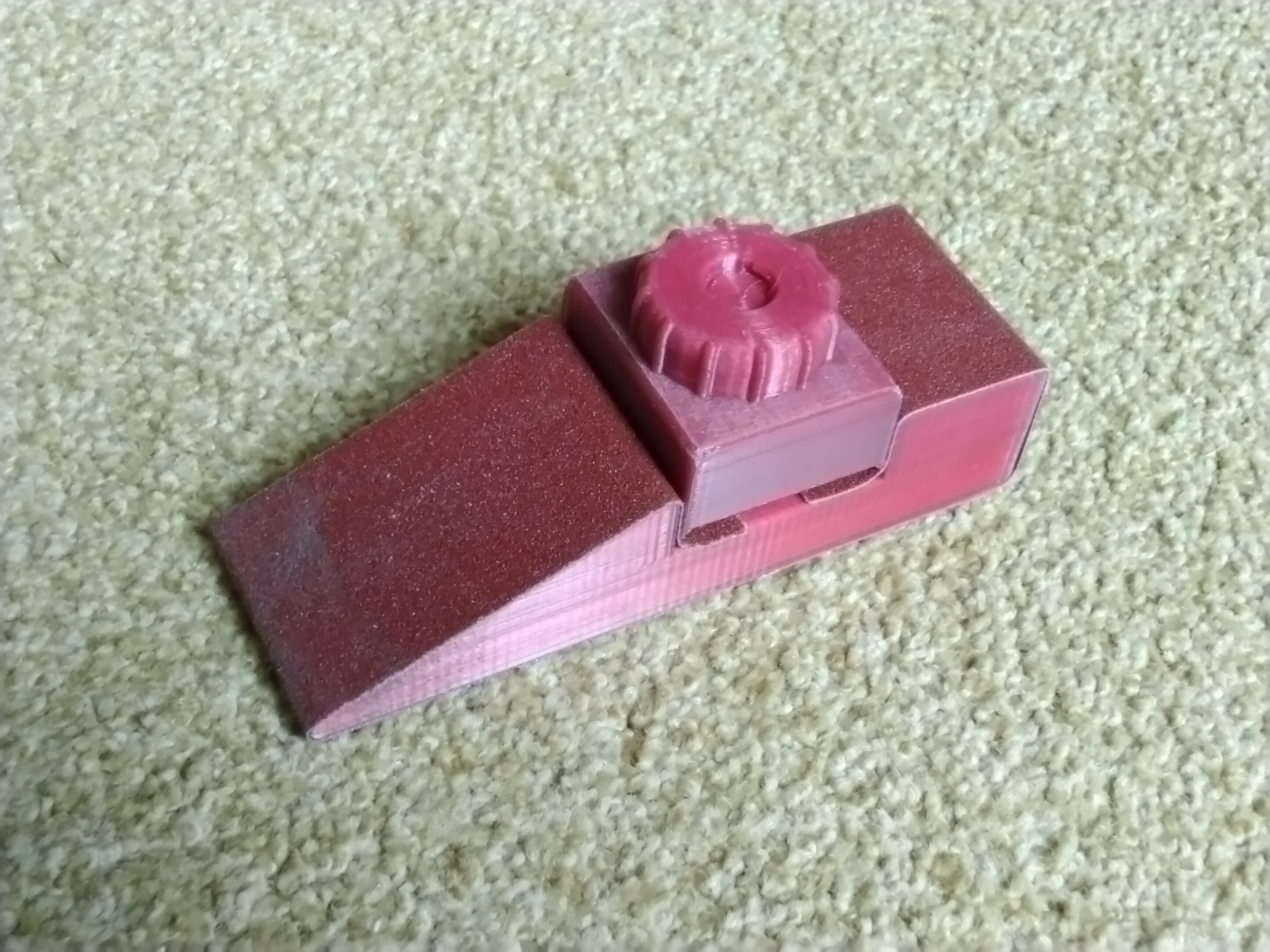

Оправки для шкурки.
Решил создать концептуальную серию оправок для шлифовальной бумаги, проверить насколько хорошо работают различные виды фиксации шкурки. Первый шлифок был опубликован некоторое время назад. Достаточно распространенная конструкция, вызвавшая определенный интерес.

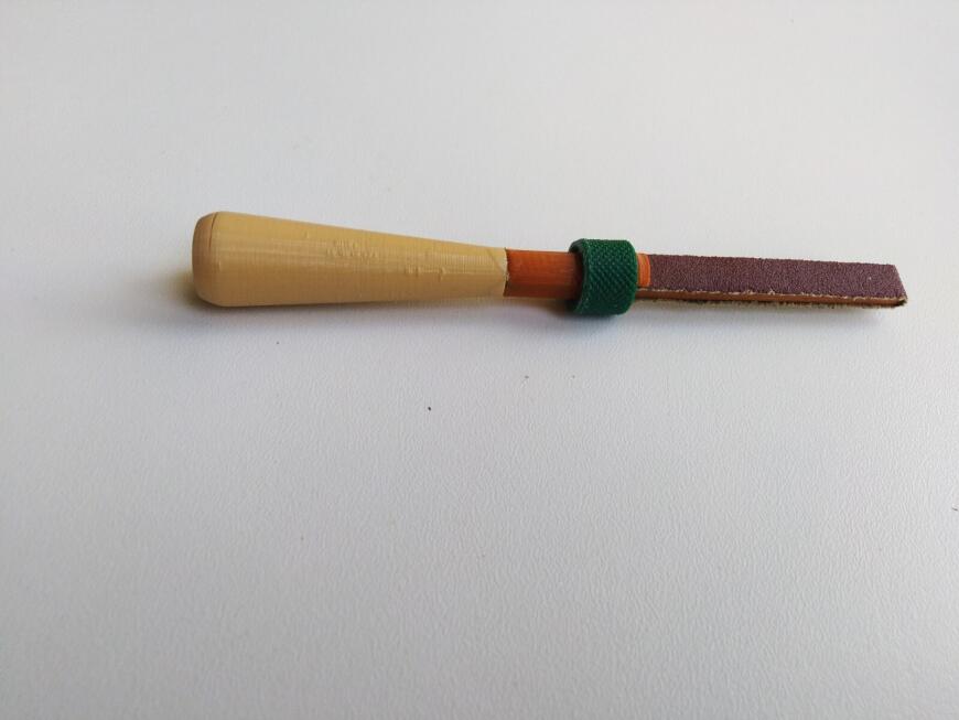

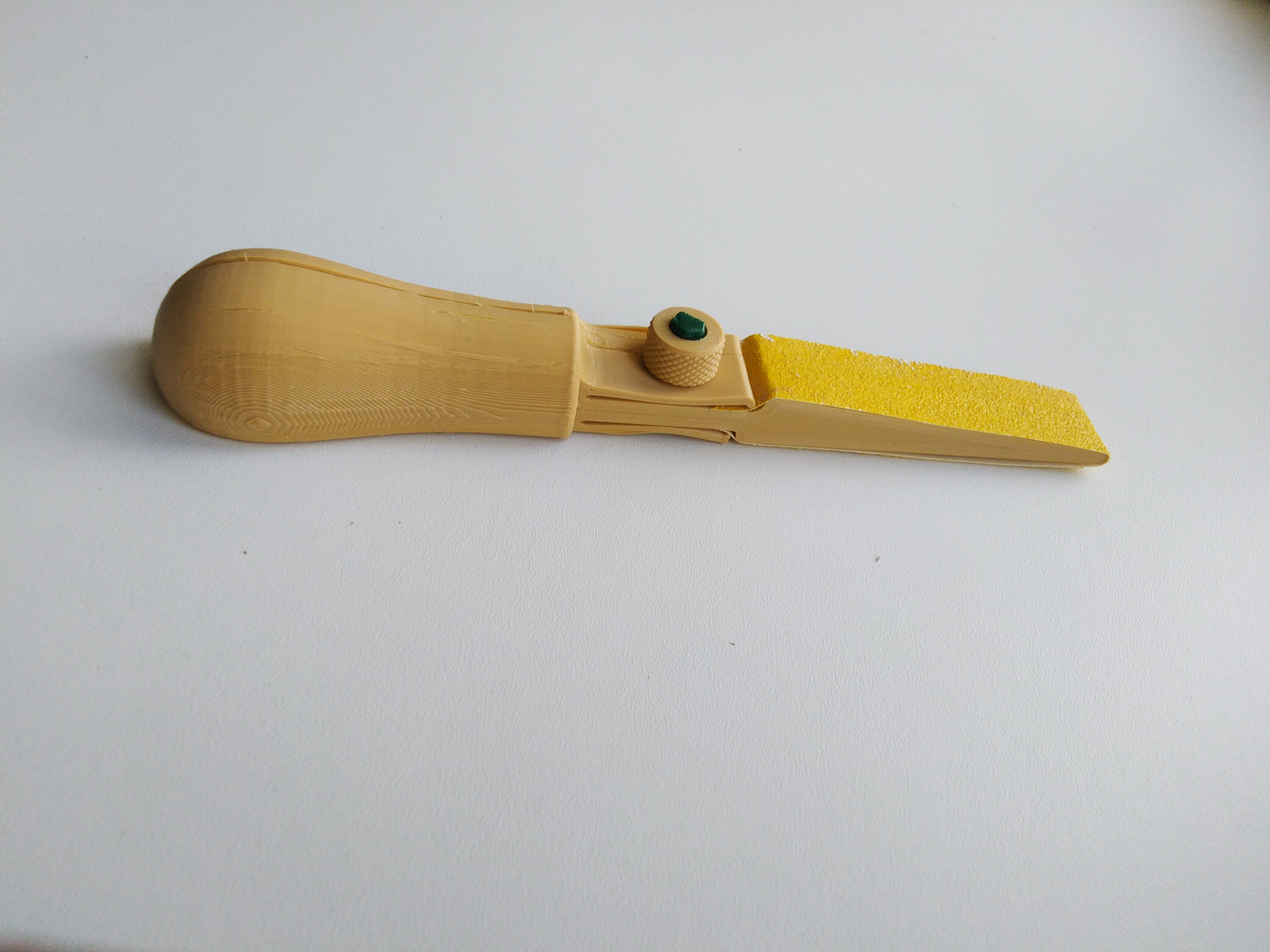

Продолжая тему болт-гайка родилась конструкция "Напильник". Решил сделать ручку не выступающей за рабочую плоскость.
Ручка получилась странной, урезанной формы, но вполне удобной.

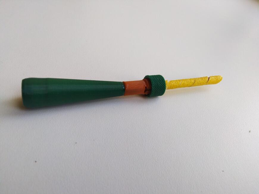

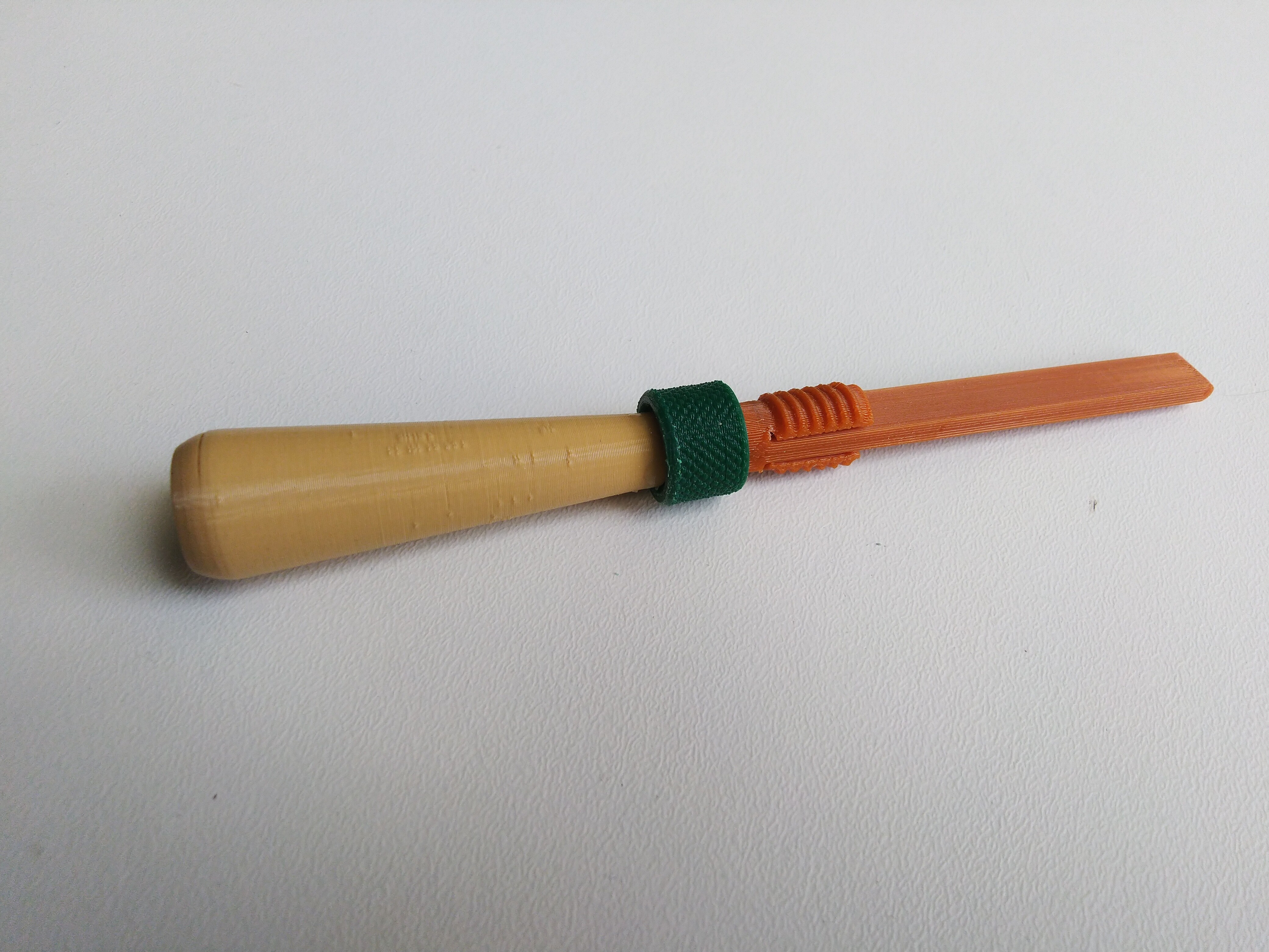

Проверил работу цанговых зажимов. Родились две конструкции: "Надфиль плоский"
и "Надфиль круглый"
Обе вполне жизнеспособные конструкции.

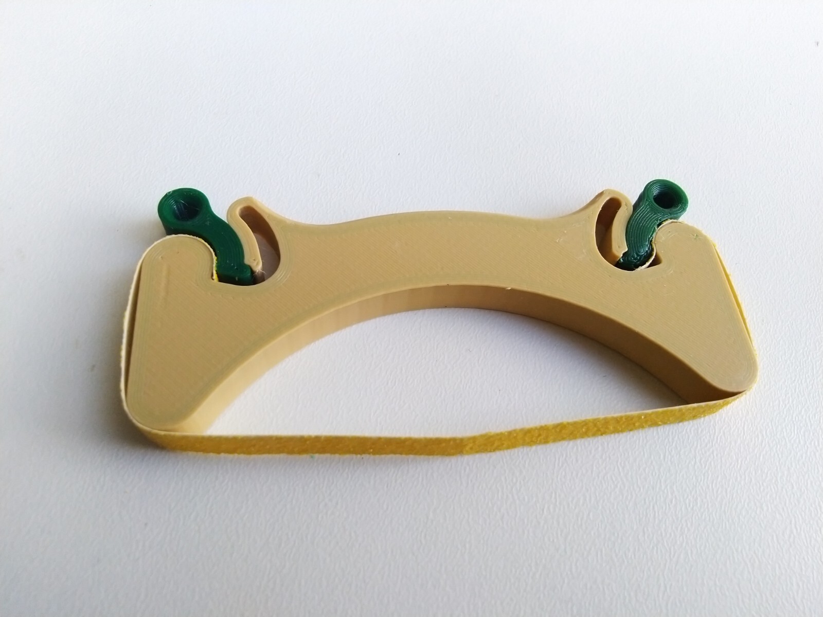

Следующая конструкция - "Лук", в ней используются клиновые зажимы. "Тетиву" можно натянуть или прослабить, для некоторых работ очень полезная вещь.

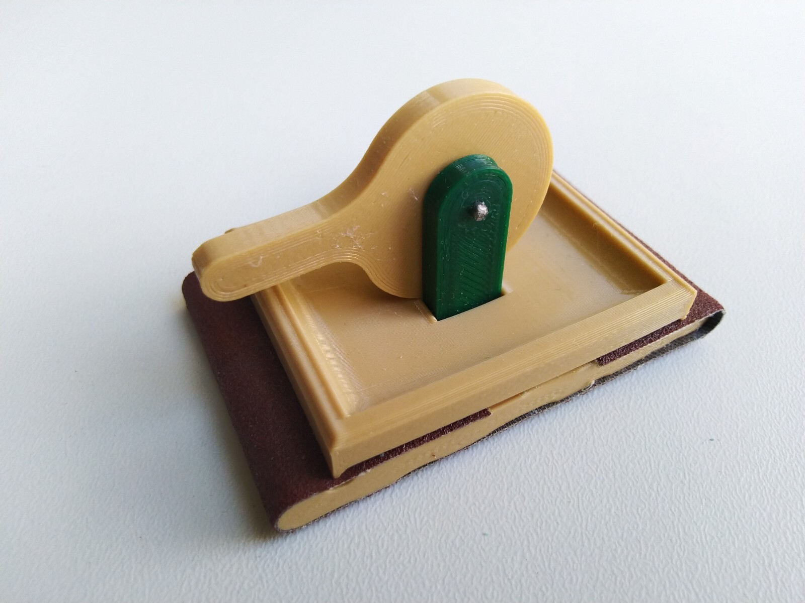

И последний шлифок с использованием эксцентрикового зажима.
Выводы:
Все конструкции вполне жизнеспособны. Не все универсальны. Для некоторых работ какие то будут предпочтительнее.
Определенные проблемы вызывают вертикально напечатанные винты, они не выдерживают больших нагрузок.
В "Напильнике" желательно использовать металлические винты или печатать их лежа. "Надфили" тоже пришлось печатать лежа.
