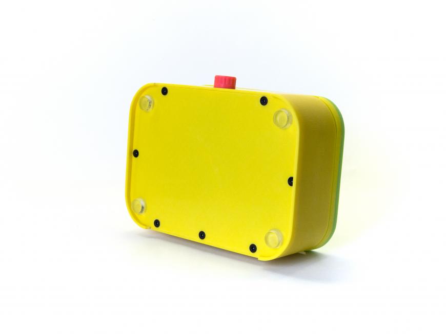

При травлении печатных плат методом ЛУТ столкнулся с долгим ожиданием. Я в курсе, что есть много химических соединений которые могут и быстрее вытравить медь.Но на данном этапе я пользуюсь: лимонной кислотой, солью и перекисью водорода.
- Во первых это очень дешево!
- Во вторых всегда есть под рукой!
- В третьих не токсичен и не пачкает все вокруг!
- Из недостатков не самая быстрая реакция. У меня на плату уходит около одного часа . Это если помешивать раз в 5 минут.
Ссылка на файлы - ТУТ

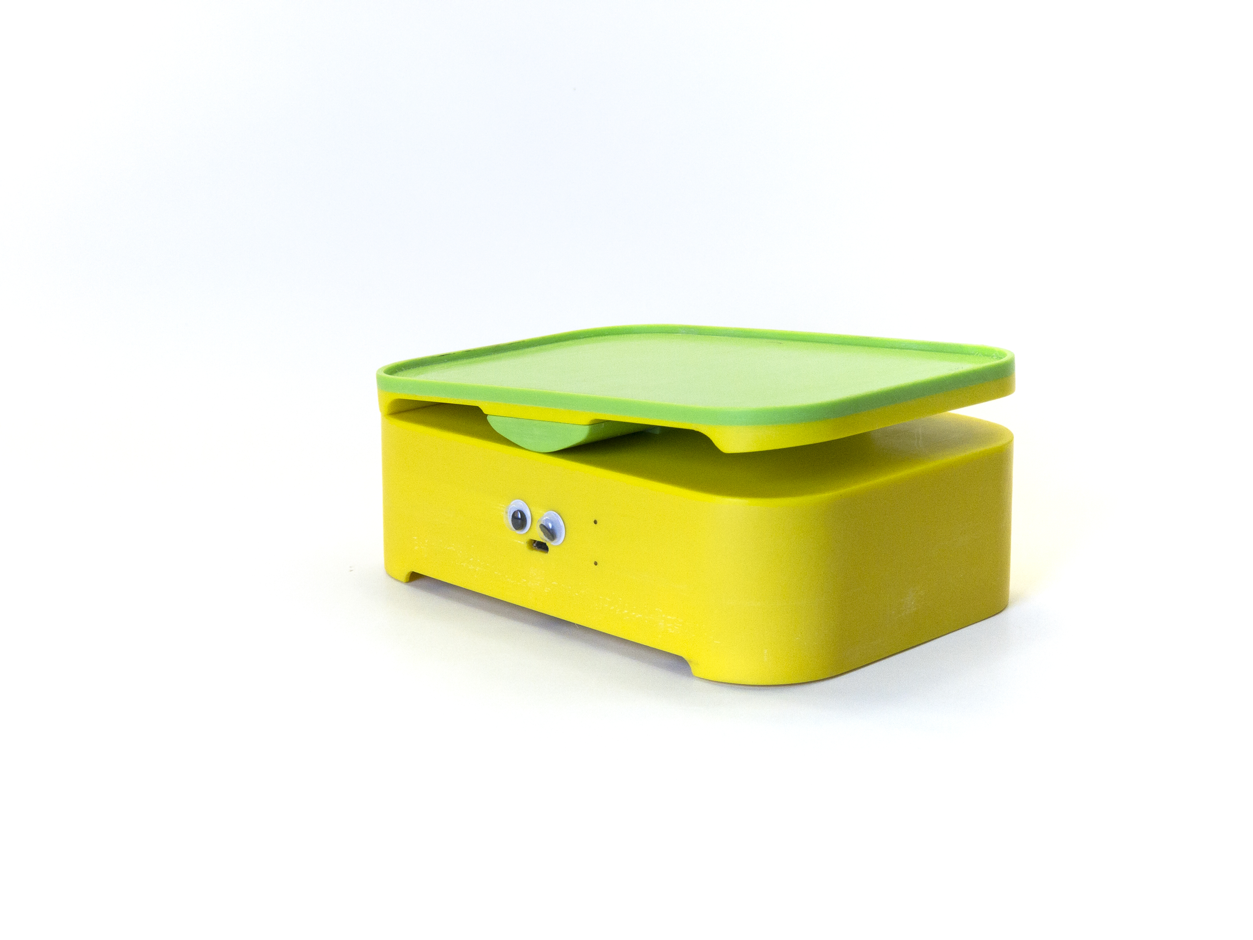

Я был бы не я, если бы не пошел по самому странному пути:) Сделав ванночку на магнитах.
Честно говоря изначально все должно было быть на обычном эксцентрике соединенным с площадкой физически. Но за пол часа, как начать делать модель на компьютере в голову пришли магниты, и как я не боролся уже не смог отказаться от этой идеи.

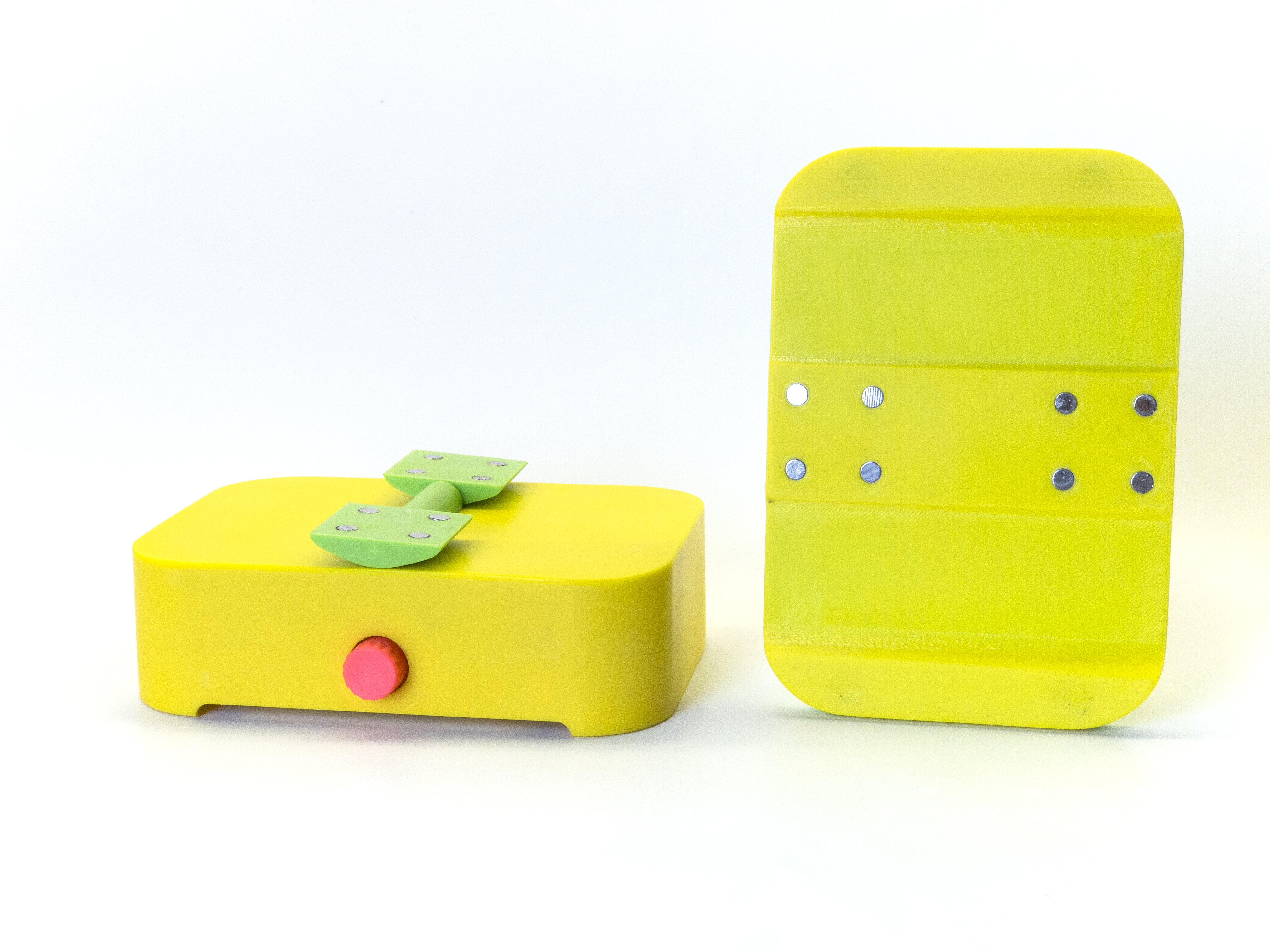

Магниты направлены друг на друга одинаковой полярностью за счет чего и происходит эффект пружины. Я замерил расстояние и выяснил, что магнит 10мм на 5мм хорошо начинает отталкиваться от другого такого же магнита на расстоянии в 15мм. Для надежности я уменьшил расстояние до 13мм и начал делать 3D модель. При движении нижней каретки и верхней площадки, есть небольшое смещение магнитов относительно друг друга. И я опасался, что это может запороть весь мой гениальный замысел :D. Но как говорится, кто не рискует тот не переделывает свои проекты по 10 раз.
Забегая на перед скажу, что все получилось с первого раза и ничего переделывать не пришлось (что меня несказанно порадовало).
При отталкивании магниты стремятся уйти в сторону и чтобы этого не произошло нужен был надежный шарнир который не имел бы люфтов по сторонам. Тут пригодились 3мм валы которые я вытащил из старого CD-ROM. Они ровные, гладкие и стальные.
В общем шарнир вышел жесткий и полностью соответствует моим требованиям. Вообще кто видел мои предыдущие проекты уже наверное заметил, что я люблю использовать эти валы. Они качественные и очень универсальные. Но если у вас не осталось старого CD-ROM, не расстраивайтесь такой вал всегда можно купить в Китае.

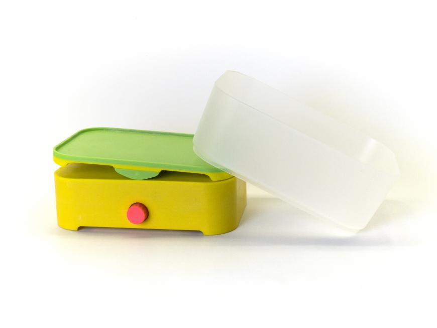

За основу дизайна всей конструкции легла вот эта ванночка которую я купил в Леруа Мерлен. Она достаточно большая и подходит для 99% всех плат которые я делаю да и выглядит ничего так.
В архиве для тек кто не имеет возможности купить в Леруа, будет STL-файл с такой ванночкой. Думаю идеально будет напечатать ее SBS пластиком и потом окунуть ванночку в Сольвент или Лимонен, тогда слои станут сплошными и она будет как литая. Изначально сам думал так сделать, но потом купил готовый вариант.
Еще такой небольшой лайвхак, при печати выступающих частей я использую скос в 45º таким образом не нужно делать поддержки, экономим время и качество печати отличное.
И еще нужно обратить внимание на ШИМ контролер скорости. Так как аккумулятор дает от 3.7-4в, а некоторые регуляторы начинают работать только от 5в. На видео я использовал не совсем правильный. Он включает мотор только после половины прокрутки переменного резистора. Правильно ставить вот ТАКОЙ я его в другом проекте проверял и работает он хорошо при маленьком вольтаже, но увы под рукой были только те.
