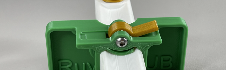

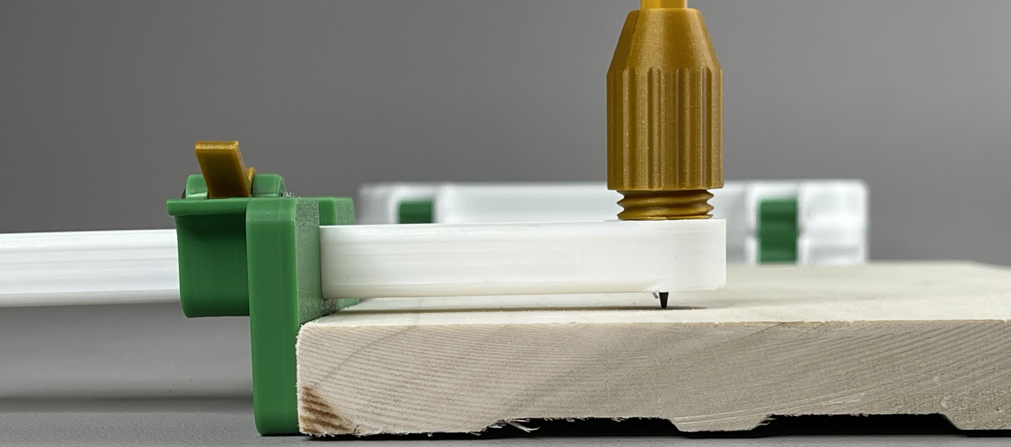

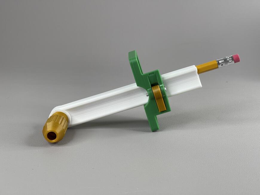

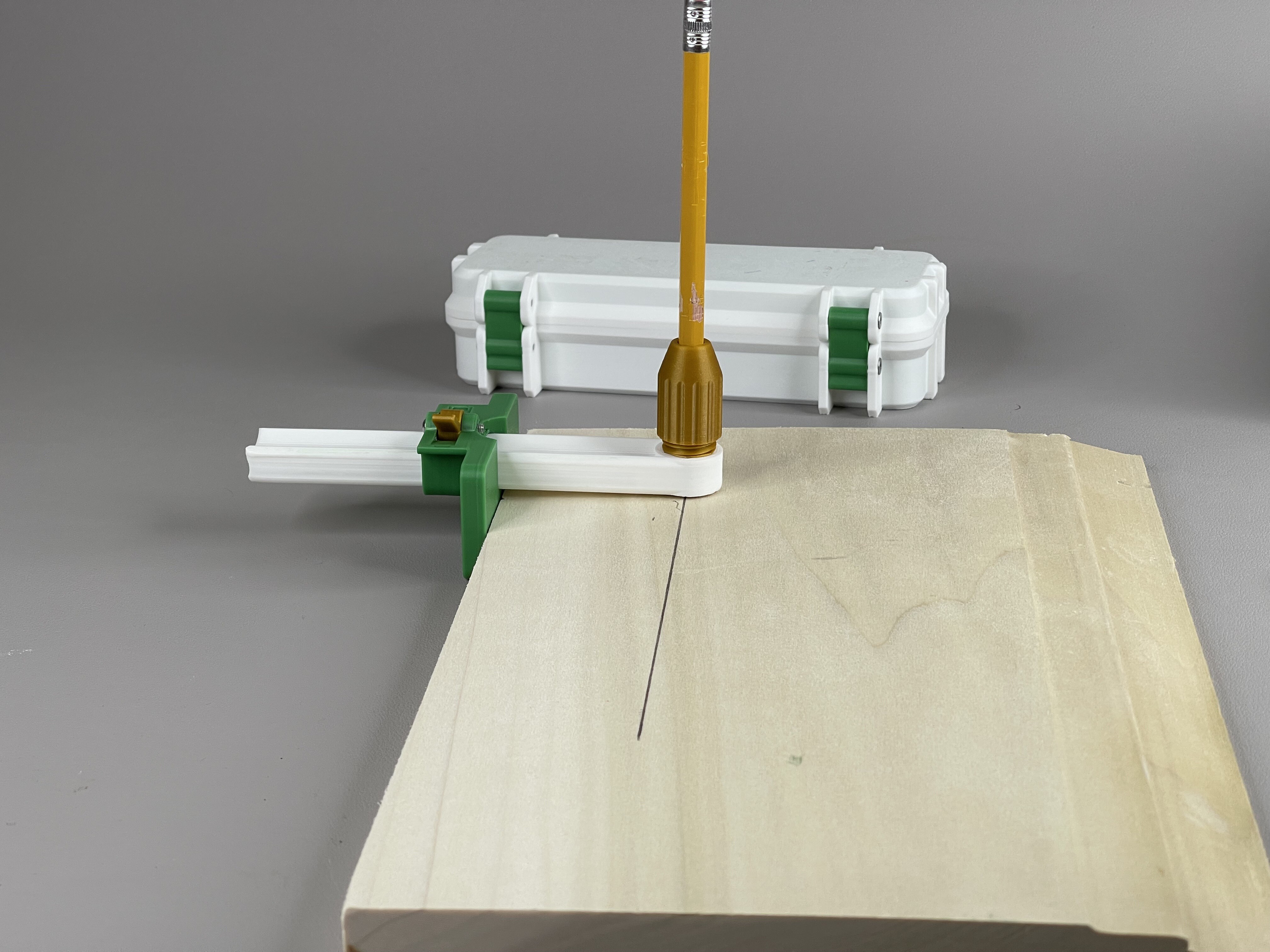

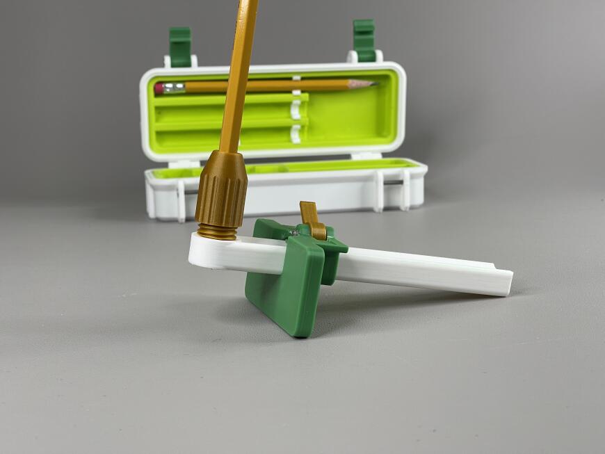

Я - плотник и мне часто нужен инструмент для ровной разметки. Я изучил множество проектов в интернете, но ни один не подходил моим потребностям.
Поэтому я решил создать свой собственный проект, который удовлетворил бы мои требования.
Я хотел создать инструмент, который бы соответствовал следующим условиям:

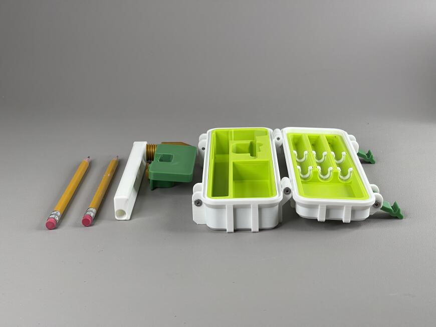

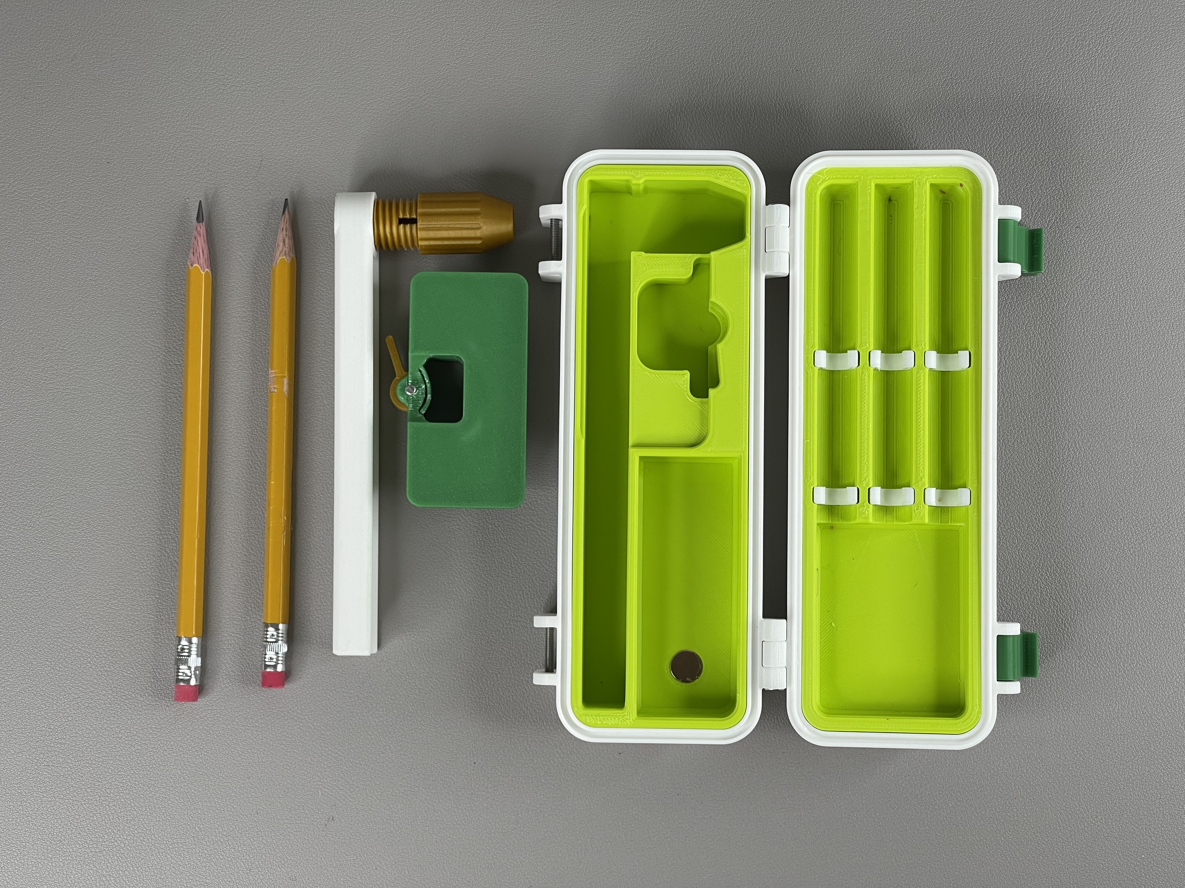

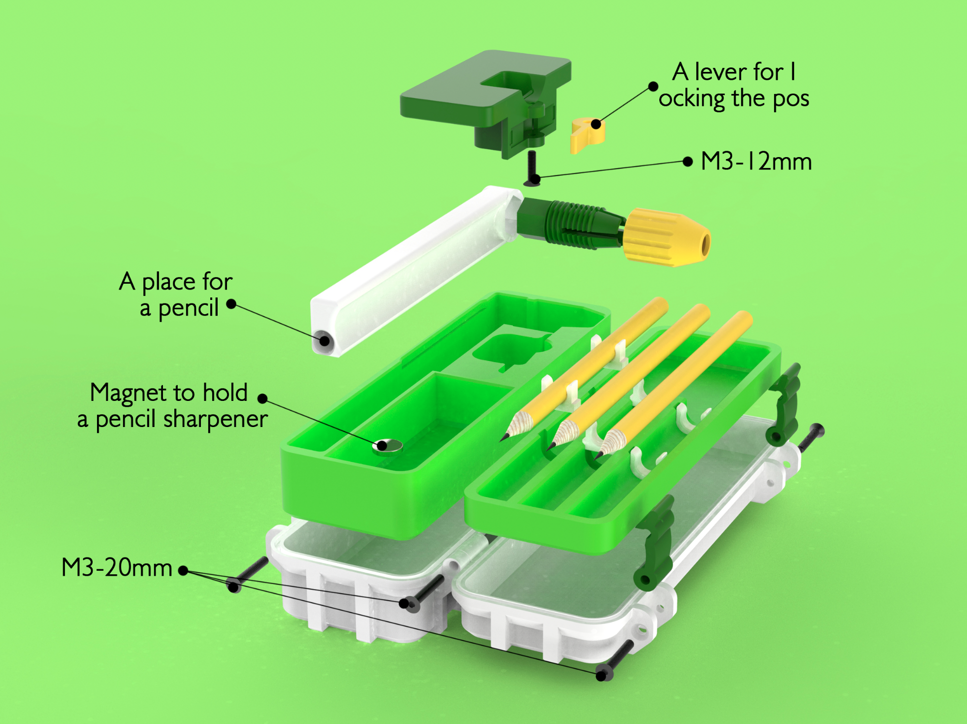

1. Жало карандаша должно выступать ровно с нижней частью направляющей. Таким образом, мы можем избежать перекоса при разметке.Инструмент для ровной разметки и не только.2. Быстрый зажим, который не смещает позицию при зажиме.Инструмент для ровной разметки и не только.3. Компактный размер, чтобы можно было работать в труднодоступных местах и начинать как можно ближе к началу заготовки.Инструмент для ровной разметки и не только.4. Удобный и эргономичный дизайн, который позволяет комфортно работать с инструментом.Инструмент для ровной разметки и не только.Я добавил отверстие для хранения карандаша и продуманный органайзер для удобства. Коробка была придумана не мной, но если я найду автора, то обязательно добавлю ссылку на него. Так же сделал отсек для хранения точилки карандашей. В нем есть магнит который будет удерживать точилку.
В будущем еще планирую добавить модуль с лезвием от скальпеля и с иглой для разметки металла.Для создания этого инструмента я использовал ПЛА материал и настроил 0.1мм для деталей с резьбой и 0.2мм для всех остальных Коробку печатал тоже из ПЛА, а вот вкладыши в коробку из АБС.Проект очень легко повторить и я надеюсь мой труд пригодится еще кому-то.Все файли тут - https://www.printables.com
