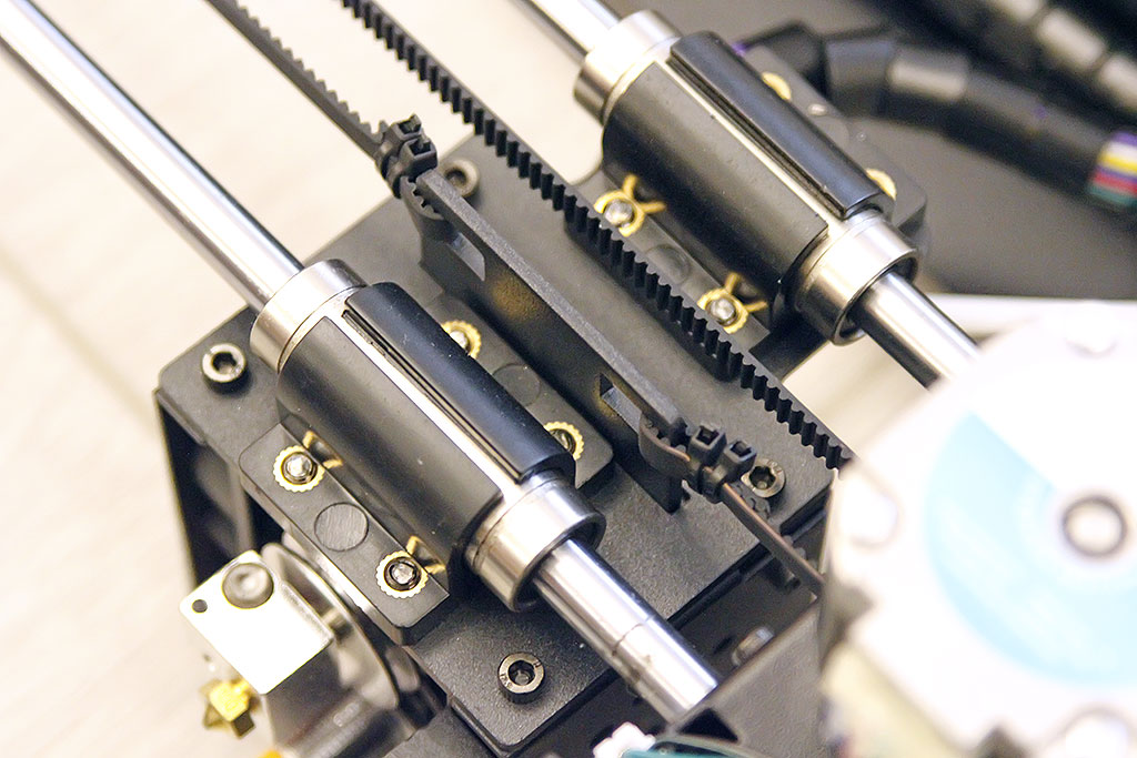

В основном все детали принтера сделаны из металла, либо отлиты из пластика. Что внушает доверие к качеству, ничего не болтается и не люфтит, но соберем и посмотрим как это всё печатает...
Обзор 3D-принтера DEXP MG
Голова упакована в металлический кубик, внутри обычный клон е3д, сопло 0,4мм, обдув радиатора, обдув детали и датчик приближения к поверхности. О круто, подумал я наконец-то настоящий автоуровень!

Принтер собран... Внешне очень напоминает Wanhao i3, принцип тот же. Стальная рама из гнутого листового металла. Хотя...
Посмотрите на моторы. Они от Anycubic, а значит принтер скорее всего тоже от этого поризводителя.
А собственно вот и оригинал. Anicubic i3 Mega. 1 в 1. Ну получается, что просто этот принтер продается в магазине под брендом магазина, и уже с местной гарантией. Хороший вариант для тех у кого рядом нет сотни магазинов с 3D-принтерами, а на алиэкспресс покупать не хочется.
