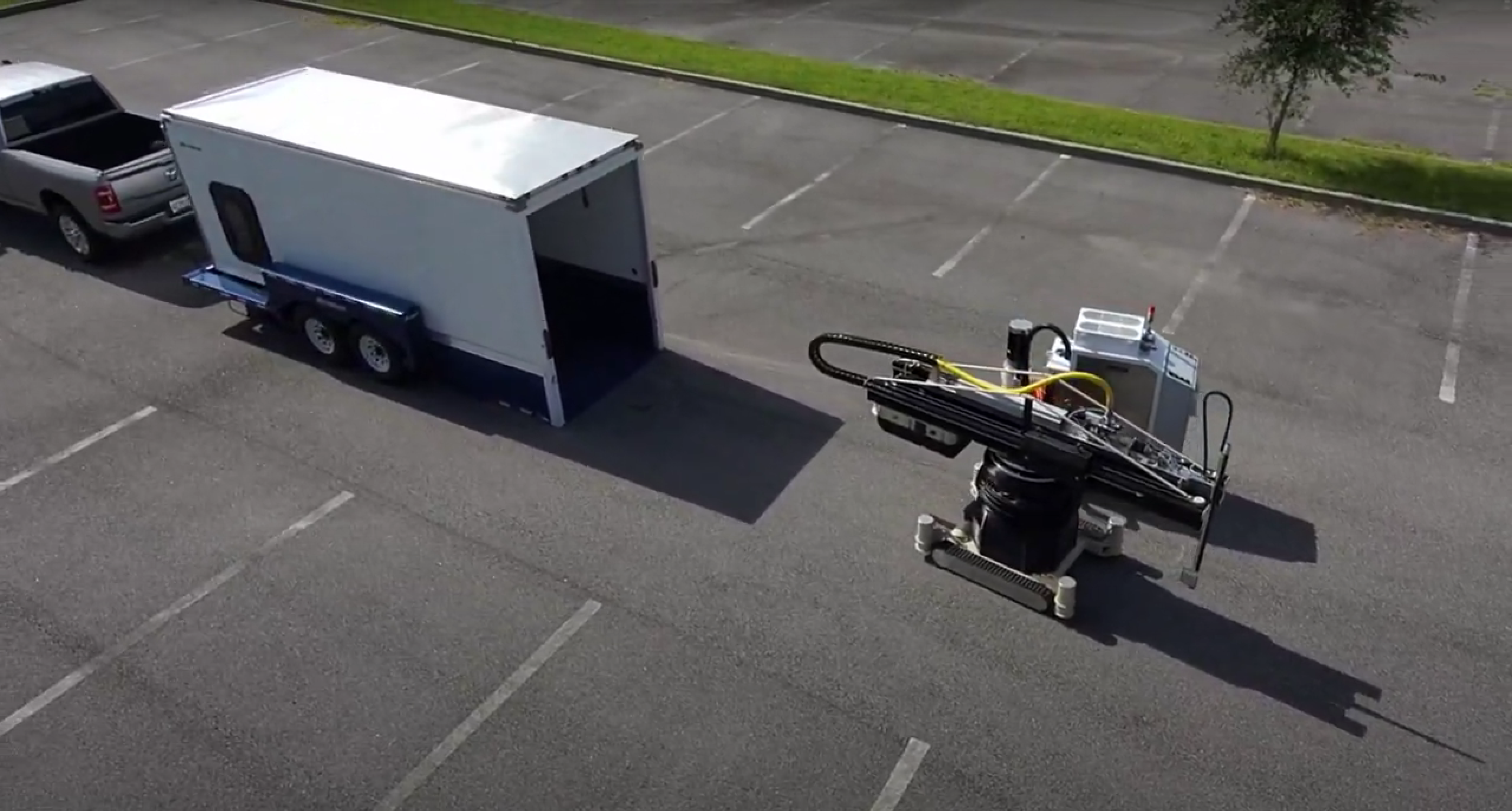

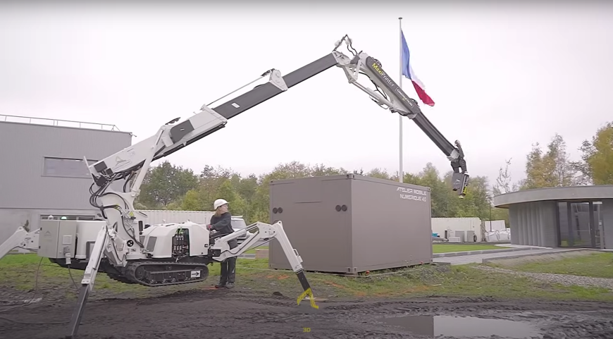

1. С первой компанией предлагаю познакомиться по этому видео. В статье я буду использовать скриншоты ярких моментов из него.
Мобильные уличные 3D принтеры - решение или дорогая игрушка?
Это по сути своей компактный складной гидравлический кран манипулятор на гусеничном ходу. Вытянутая стрела на одном опорно поворотном устройстве имеет недостатки. Чем длиннее рука и чем дальше от оси вращения идет печать, тем больше люфт и тем меньше сил нужно для отклонения сопла. Даже небольшой ветер будет отклонять сопло на вытянутой стреле. Другие компании с подобным оборудованием ставят компенсаторы отклонения, но о них расскажу ниже.

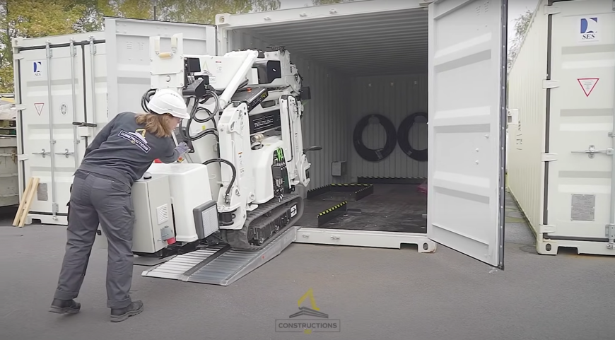

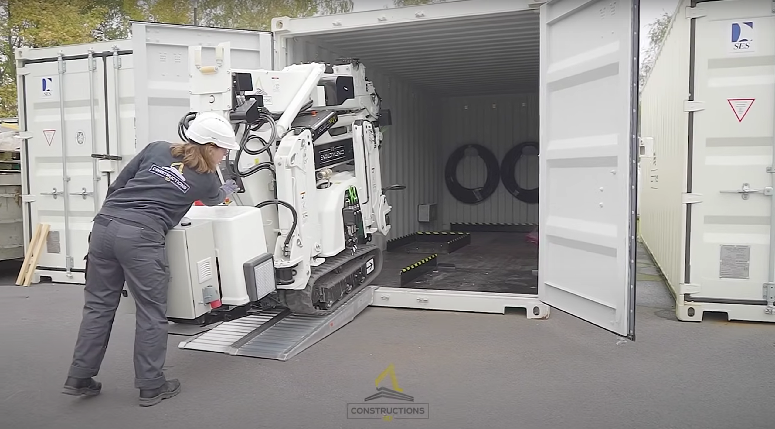

В начале мы видим контейнер для транспортировки. Ограждено место принтера. Предусмотрены транспортировочные крепления, предусмотрен трап для выезда. Это выгодно отличает его от портальных конструкций. Один человек довел за ручку принтер к месту печати, поставил опоры, разложил стрелу. Несмотря на гусеницы складывается впечатление, что проходимость принтера ограничена. Центр тяжести высоко, а колея траков узкая. Скорее всего допустимый крен не велик. Но это всё частные случаи при которых можно переместить такой компактный принтер краном. Отмечу, что приводы данного оборудования гидравлические, а это не рейки, цепи и ремни. Высокоточные гидравлические системы чрезвычайно сложны и могут обслуживаться и ремонтироваться только высококлассными и редкими специалистами.

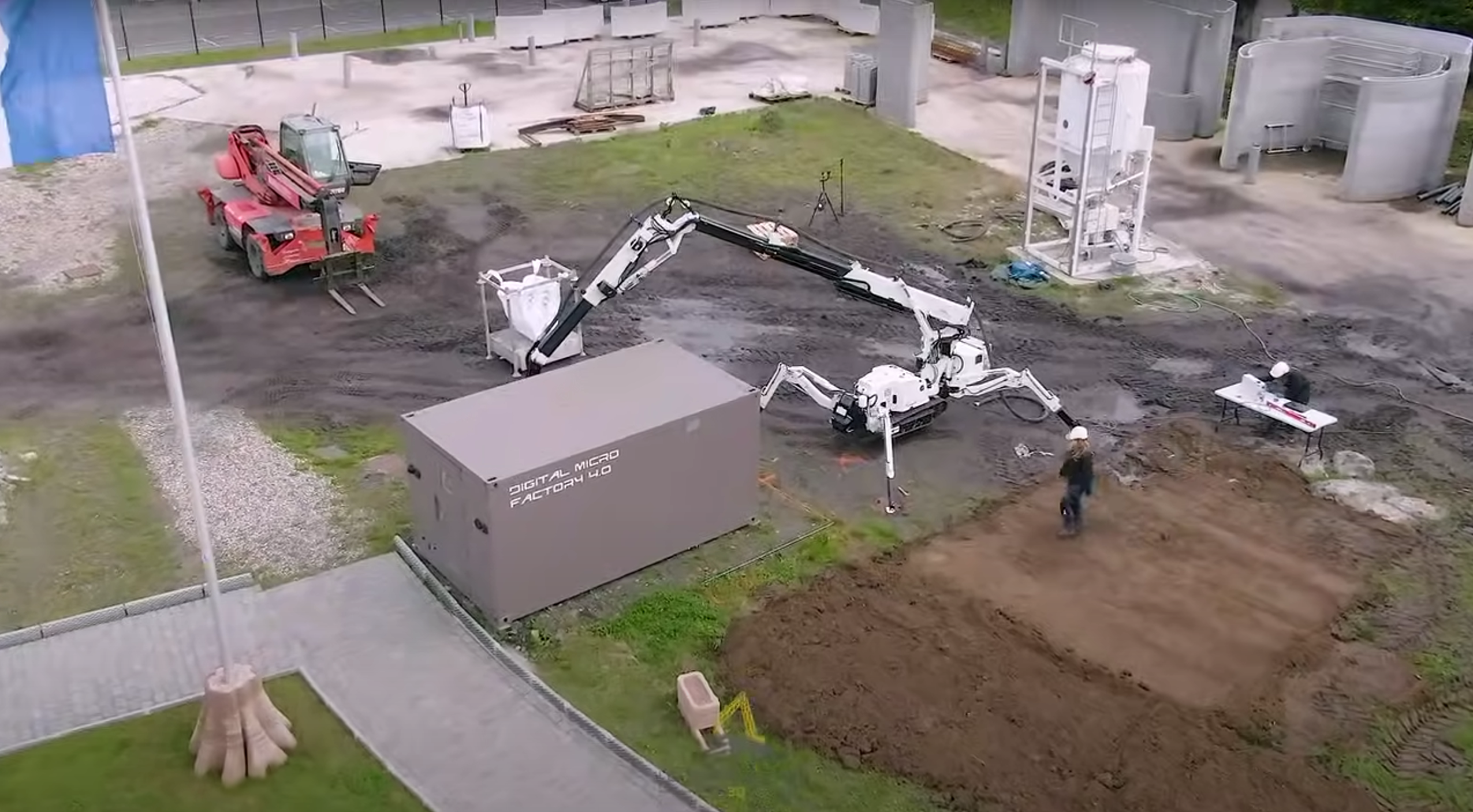

Сквозь принтер продевают длинный шланг для прокачки бетона. Но как смеситель с силосом для сухой смеси появился на строительной площадке не показывают. По сути это маленький автоматический растворо-бетонный узел (РБУ). Такой комплекс стоит, как хороший внедорожник. Его нельзя устанавливать на неподготовленный грунт. Этой установкой они избавились от необходимости вручную носить и выгружать тонны сухой смеси, но силос сам не заполнится. Его загружают смесью из биг бэгов при помощи грузоподъемной техники, которую теперь регулярно необходимо привлекать на строительной площадке для этой безотлагательной операции. Не вижу на площадке бак с водой. Видимо им повезло и есть возможность подключить РБУ к водопроводу.
Принтеры с жидкой подачей бетонного теста в экструдер и автоматической системой замеса могут печатать только специализированной смесью. Проблема в том, что для прокачки по шлангу бетон должен быть жидким. а после выдавливания не растекаться и держать на себе последующие слои. Для достижения этих противоречивых свойств в смесь добавляют присадки, которые увеличивают стоимость материала.
Запуск этого РБУ требует высокой квалификации и немалый объем бетона потребуется для заполнения длинного шланга (30-50 метров) большого диаметра, после чего начинается экструзия.

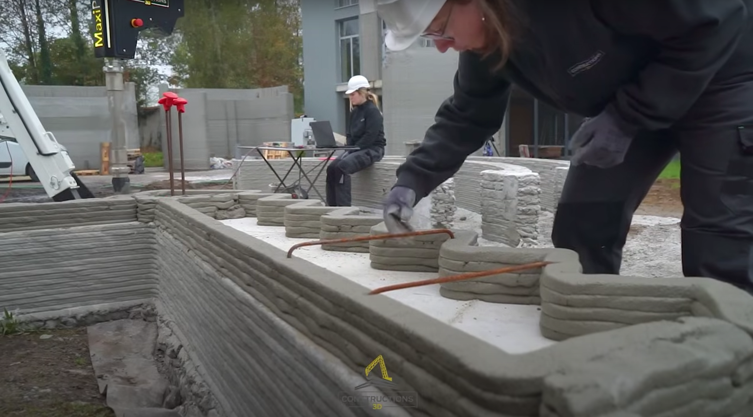

Мобильные уличные 3D принтеры - решение или дорогая игрушка?Напоминаю, что напечатанные слои не несут нагрузку. Они отвечают только за форму. Это несъемная опалубка. Но эти два напечатанные слоя тонкие и длинные для укрепления слоев их связывают стальной арматурой. Это заранее заготовленные скобы, которые укладывают вручную. Принтер автоматический, но арматура укладывается регулярно вручную. Эта операция ответственная и регулярная. Значит нужно следить за номером слоя и по схеме вставлять арматуру. Удобно выполнять это пока слои не выше плеча. Но когда принтер печатает выше полутора метров нужно использовать стремянку или леса. Стальная арматура конечно проверенный материал, но в данном случае решение спорное, потому что имеет высокую теплопроводность и подвержена коррозии, если не находится в толще бетона. Стекловолоконная арматура здесь была бы полезнее, на мой взгляд.

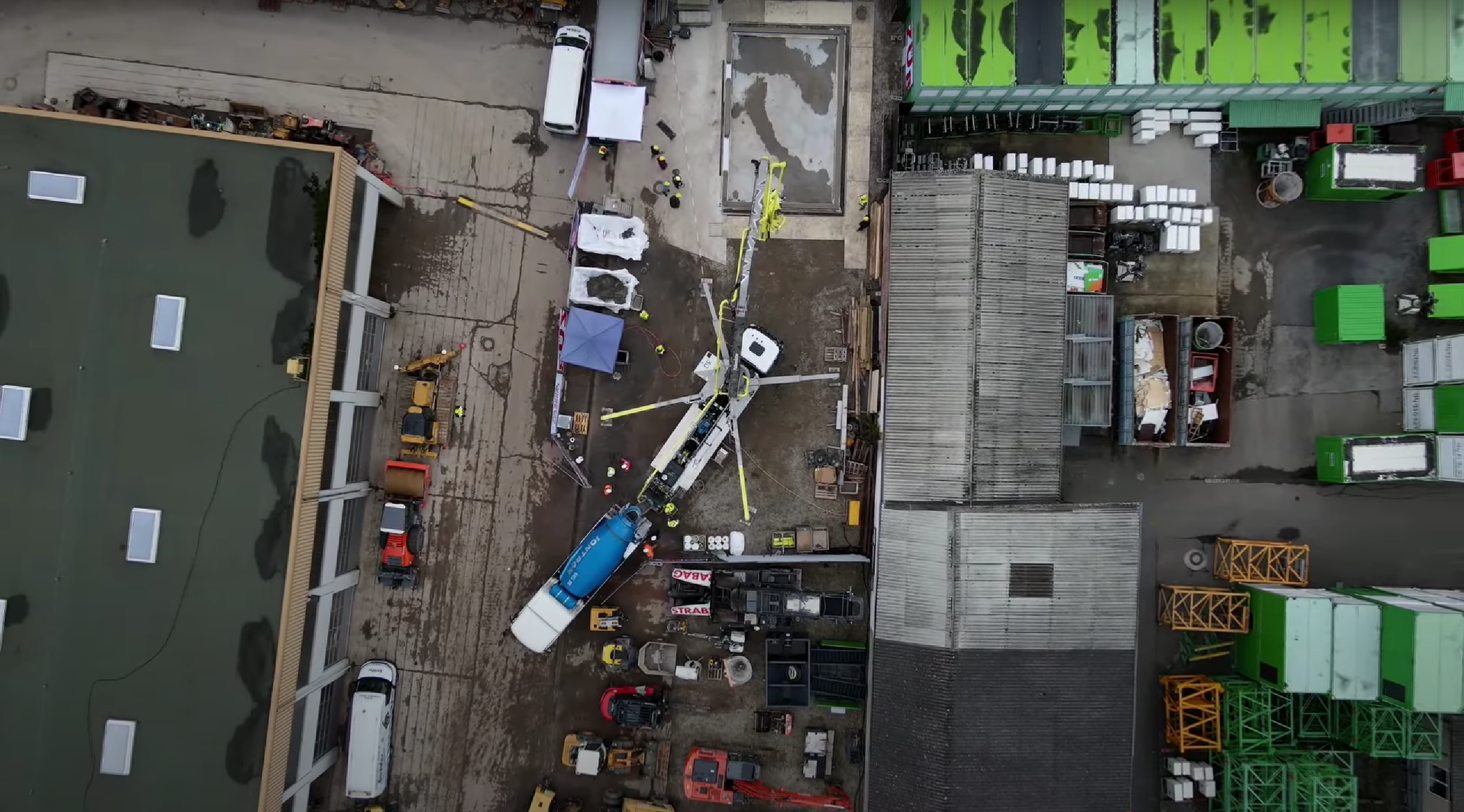

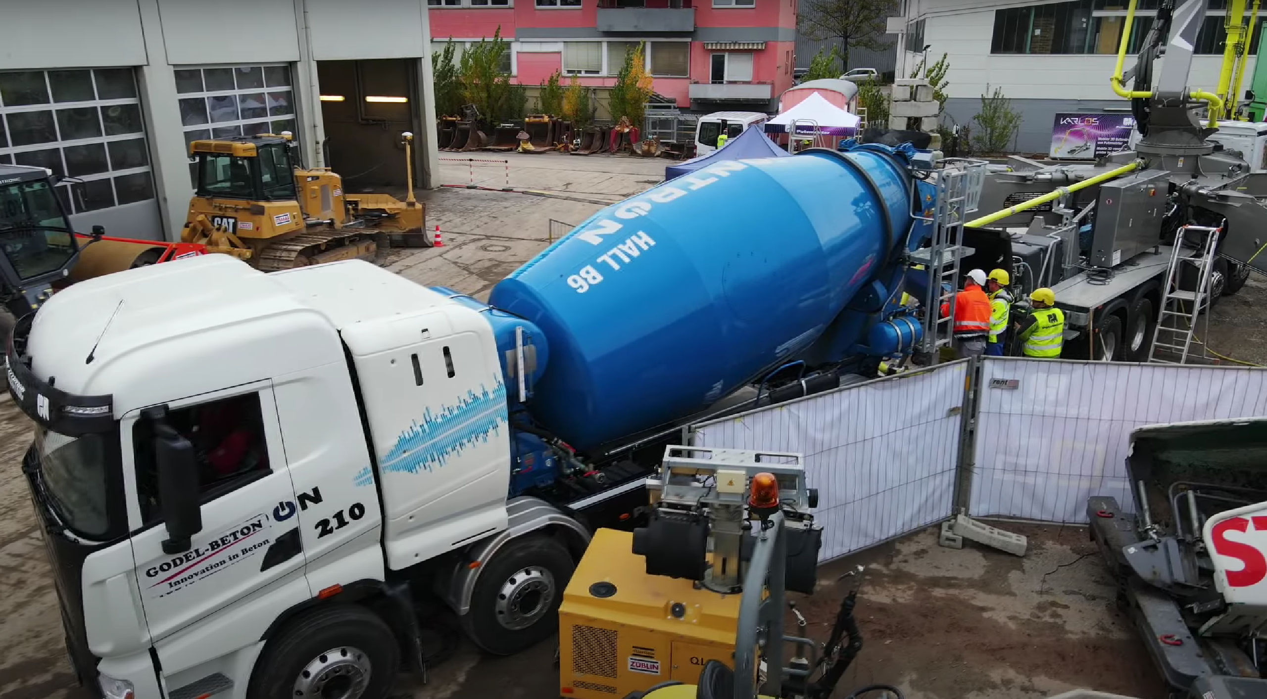

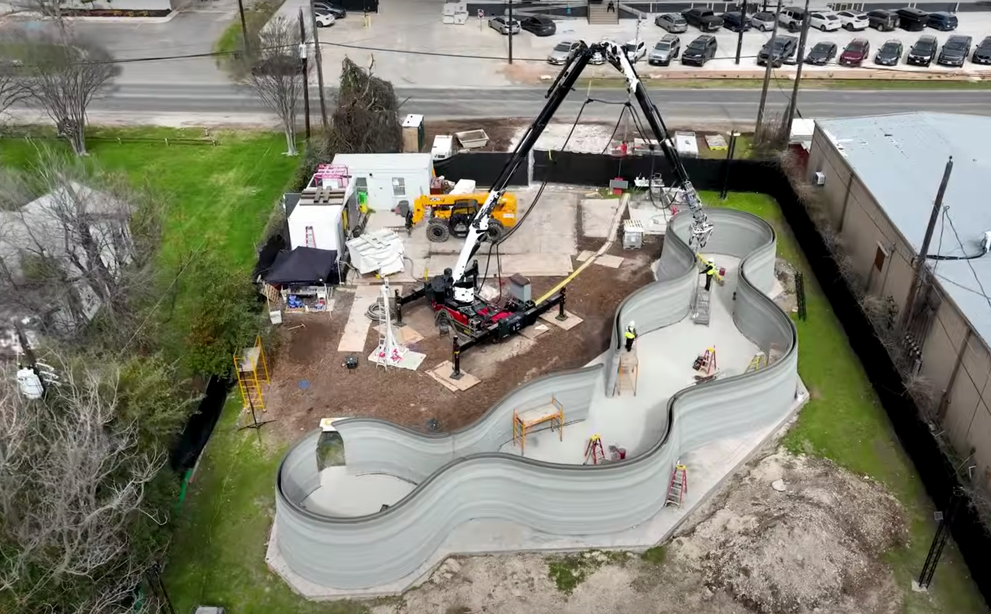

2. Вторая компания сделала принтер из автобетононасоса. Видео по ссылке.
Это решение уникально на рынке. Концепт конечно интересный и имеет ряд преимуществ, но и не без недостатков.
Мобильные уличные 3D принтеры - решение или дорогая игрушка?Стоит отметить на виде сверху такой принтер с миксером занимают огромную площадь. Этот принтер не печатает несъемную опалубку. Его главное отличие это печать массива стены. Экструдер выполнен с поворотным соплом, которое формует экструдат прямоугольной формы и укладывает его на всю ширину стены. С этим связано второе отличие и это отказ от замеса сухой смеси на строительной площадке и подвоз готового бетонного теста в автобетоносмесителе. Важный технический момент. В экструдер встроен компенсатор отклонений стрелы. Без него не удалось бы добиться высокой точности с такой длинной стрелой.
Мобильные уличные 3D принтеры - решение или дорогая игрушка?С одной стороны отказом от замеса сухой смеси они сэкономили место на строительной площадке и упростили комплекс оборудования, но с другой поставили принтер в зависимость от подвоза смеси и ограничения с удаленностью от РБУ (растворо-бетонного узла), который приготавливает эту смесь. С одной стороны, это ускоряет процесс и сокращает время возведения стен. С другой стороны, нет армирования совсем, ни горизонтального, ни вертикального. Сложные формы объекта с нависаниями такому экструдеру недоступны.

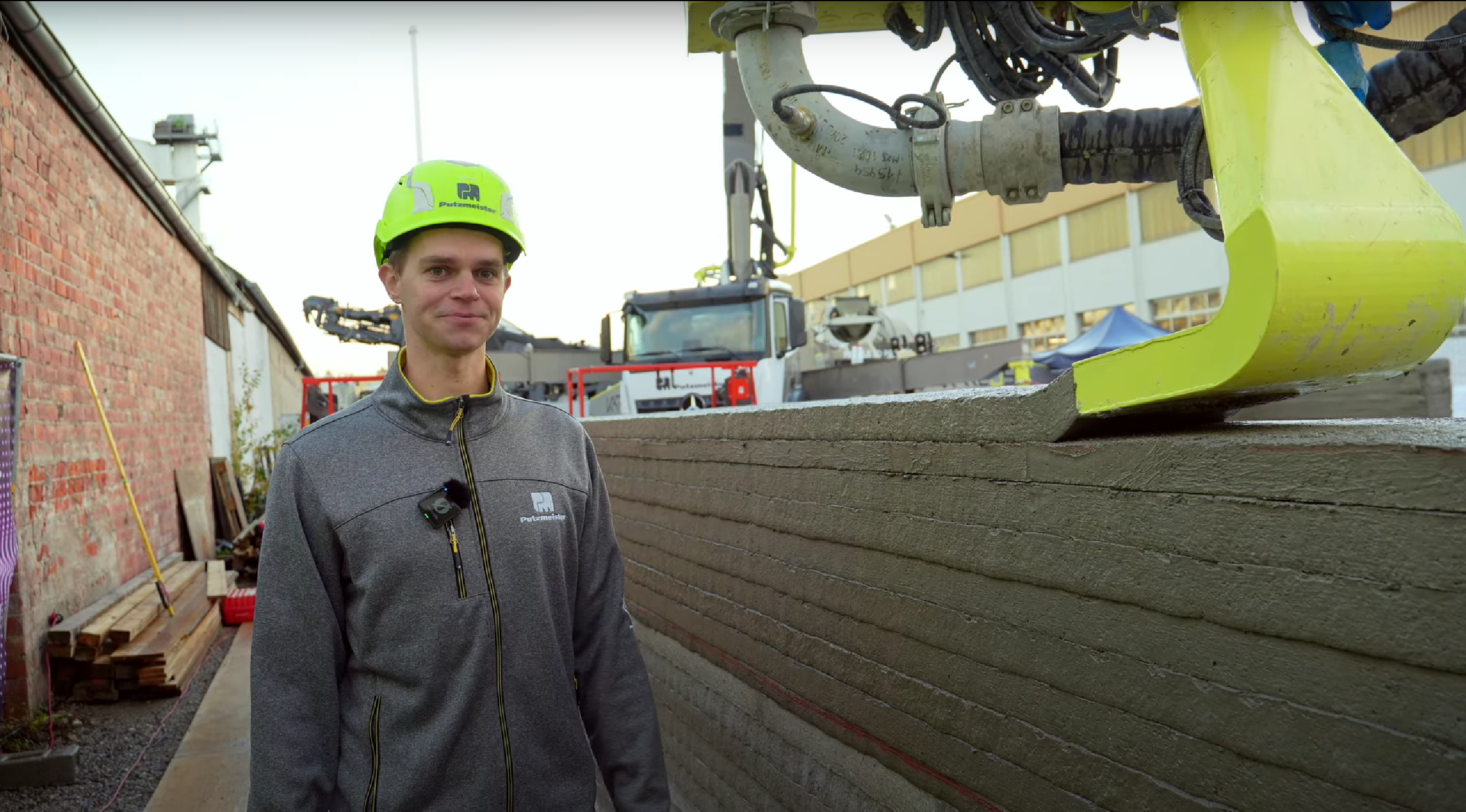

3. Следующий вариант принтера похож на первый. Можете ознакомиться с ним в видео по ссылке
Принтер больше похож на первый, с замесом смеси на строительной площадке и прокачкой жидкого бетона по шлангу.

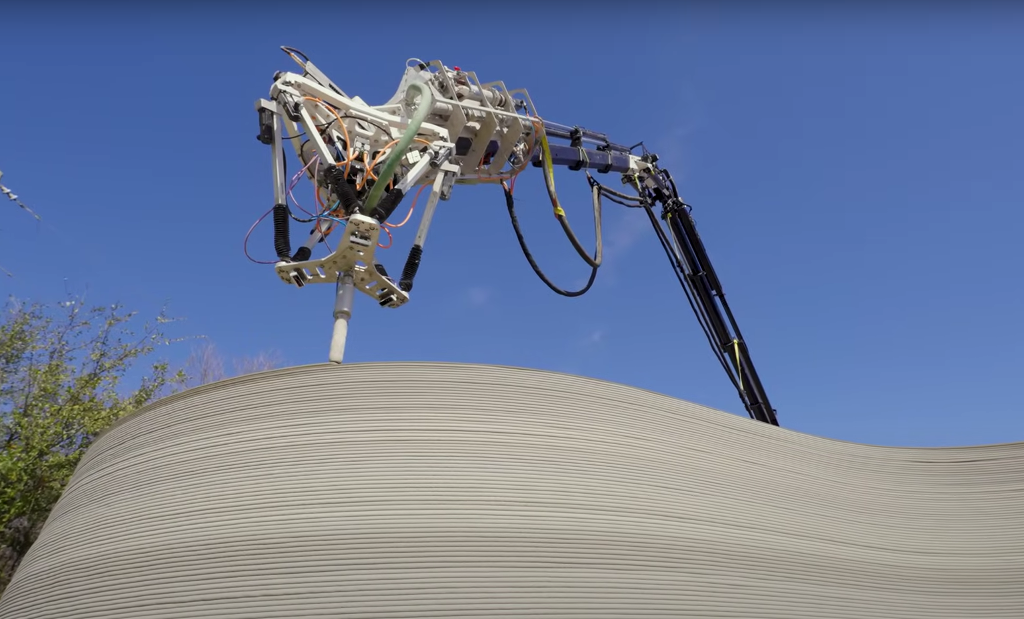

Главной отличительной чертой является экструдер с компенсацией отклонений стрелы. Это устройство позволяет печатать с высокой точностью даже при порывах ветра.
