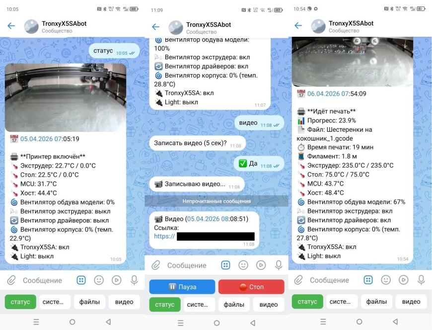

С чего бы начать ), в общем с недавнего времени перестал работать telegtam, а вместе с ним и moonraker-telegram-bot которым я активно пользовался. Нет я конечно знаю что можно это обойти и настроить, но по некоторым причинам не хочу, да и не удобно лично мне. Встал вопрос что делать, пользоваться сторонними сервисами типа OctoPrint так же не хотелось, все они платные через какое то время даже нормально статус не посмотреть, к тому же работают ли сейчас или нет не проверял и не хочется. В принципе бот это не такая сложная программа, подумал я, и решил я сделать. Сразу скажу программист из меня не очень, мягко сказать, знание кода и языка тоже не фонтан, так что все писал через чат deepseek, а что делать нужно было быстро и чтоб работало. И ведь работает! Но сразу предупрежу памяти жрёт безбожно, не знаю с чем это связано с кривым кодом или с тем что приложение запускается в изолированной среде, а может сами проги для работы с vk и yandex такие, кто готов с этим смирится можно использовать хоть сейчас, кое что нужно будет подправить для своей системы можно самим можно deepseek использовать. Если у кого телеграмм бот был еще проще закидываете ему файлы и конфиг бота и пишете запрос "Перепиши код под мою систему используя файл конфигурации" как то так. Почему изолированная среда, пока идет тестирование лучше запускать так чтобы не сломать систему, все находится в одной папке работать удобнее.

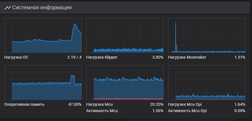

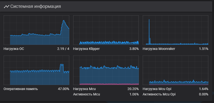

Теперь что по потреблению ресурсов в качестве хоста у меня orange pi zero 3 с 1 гигом оперативы.
Потребление памяти, сам бот в среднем потребляет около 120 Мб, всплеск в момент отправки видео тут значительно больше, но этой функцией можно не пользоваться.
Бот отключен, я не знаю сколько занимает Python, возможно если запустить не изолированный режим все будет значительно лучше)

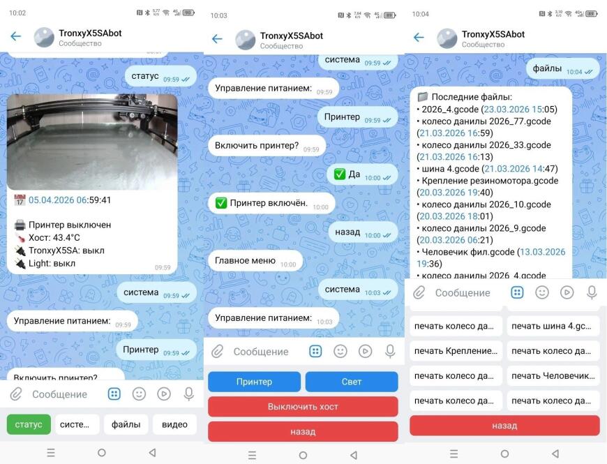

Здесь кратко опишу что на данный момент бот умеет:

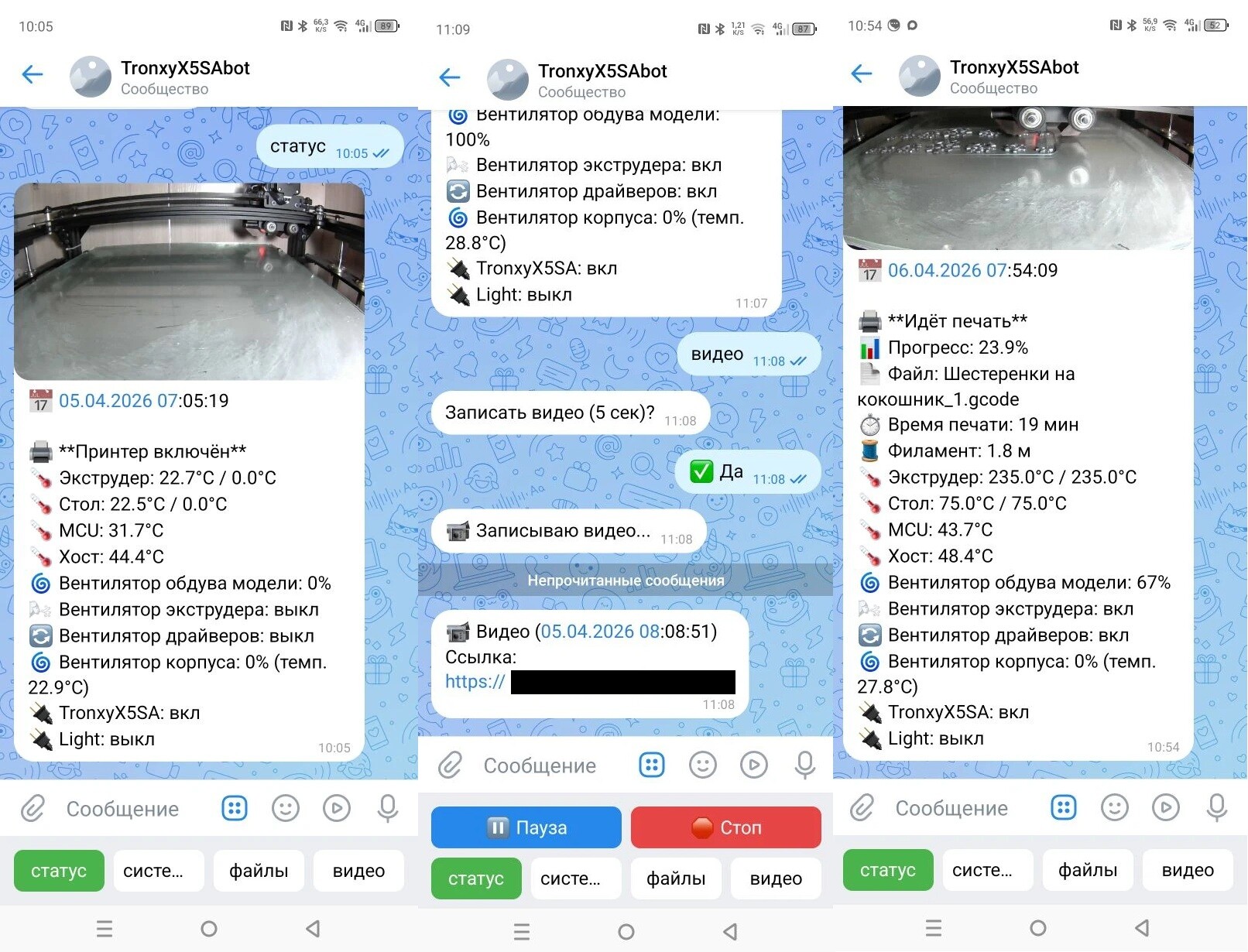

Передача статуса: в него входит фото, если запущена печать прогресс, время, температуры, состояния вентиляторов и устройств.

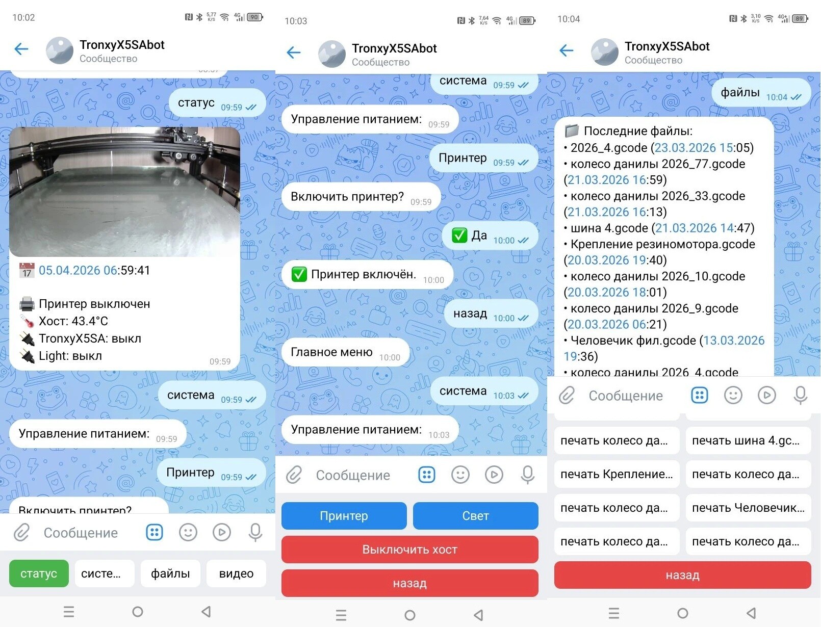

Система: управление питаниями устройствами у меня светом, принтером и хостом.
Файлы: последние 10 файлов с виртуальной sd карты с возможностью запустить печать.

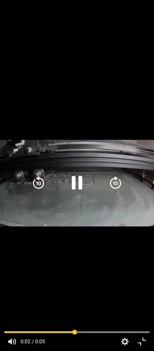

Видео: тут пришлось извратится) не как не получилось отправить видео в сообщения сообщества вк, похоже это вообще не возможно. Пришлось сначала грузить на яндекс диск используя его API благо оно само всё делает и приходит ссылка с 5 секундным роликом. В принципе терпимо если не часто пользоваться.

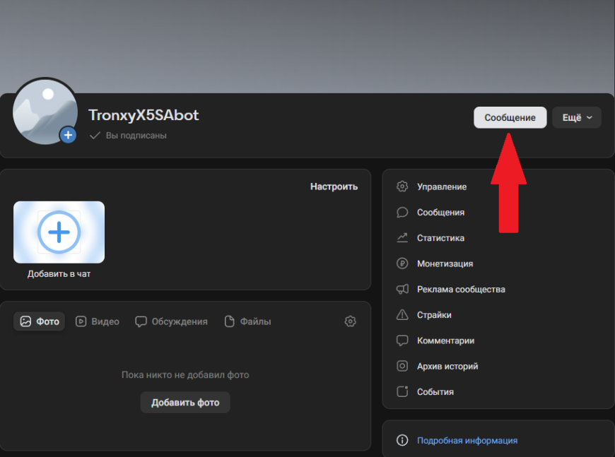

Чтобы пользоваться ботом придется создать сообщество и писать именно сюда в чатах оно потом тоже появится.
Несколько фото работы:
