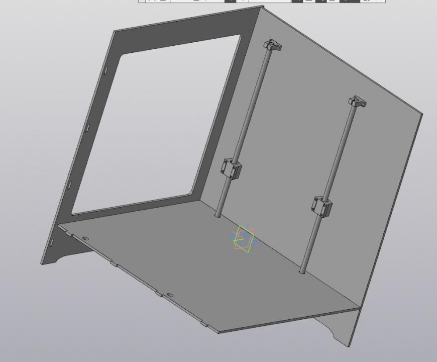

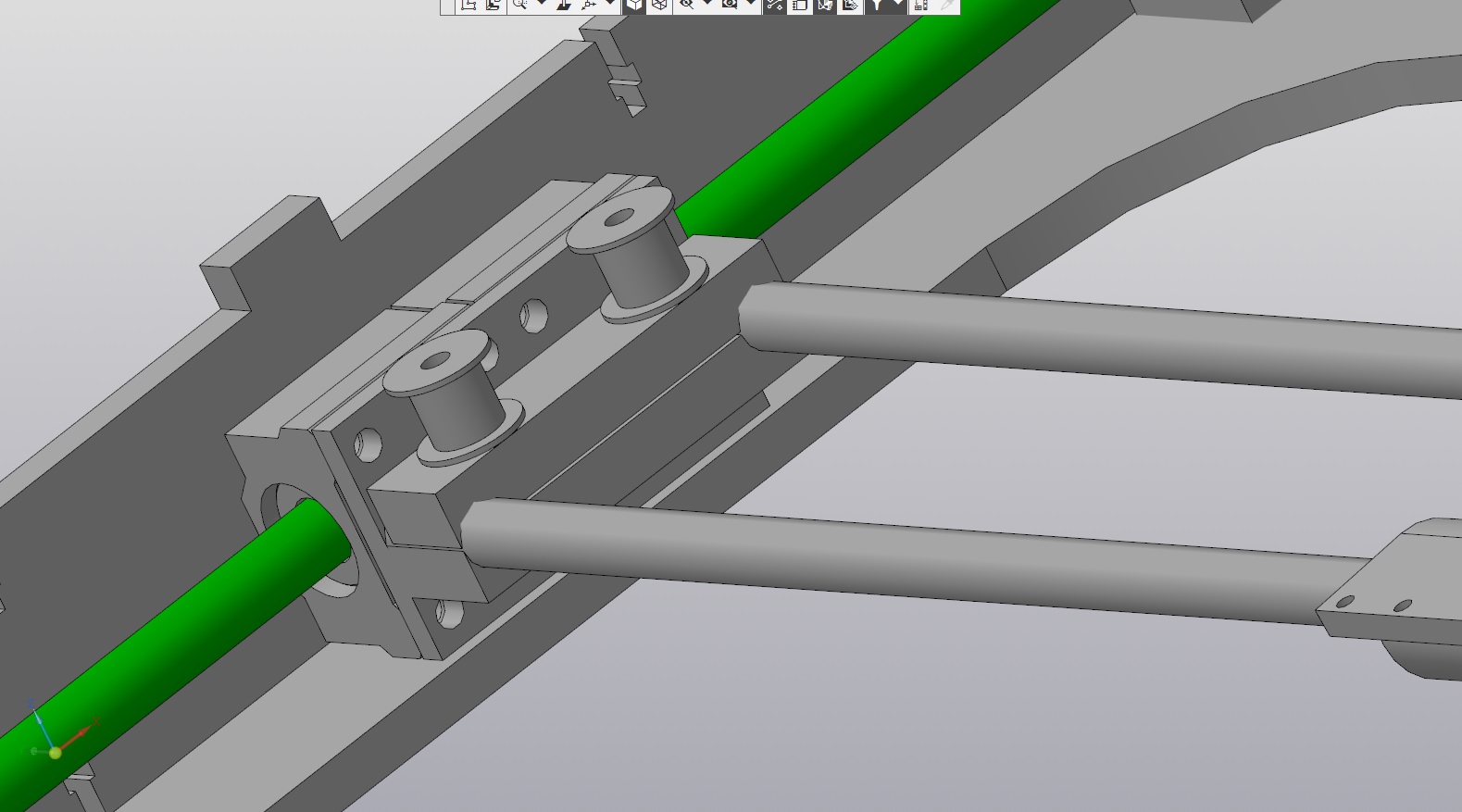

Цель собрать 3Д принтер, исходные данные: Плата Rumba, драйвера DRV8825, линейные валы D12мм L500мм, линейные подшипники соответствующие, нагреватель стола 400х400 эластичный 220В 500Вт в паре с твердотельным реле, наклеил его на стекло 5мм.
Кинематику хочу использовать H-bot. Вот изображения моей работы по моделированию главной части – осей Х и У. Прошу не ругать строго (экструдер и его каретка вверх ногами)))!!А вот и предварительно корпус, все элементы корпуса боду резать на лазерном станке из фанеры 8 мм, размеры – то солидные)))Но вот вопрос, без совета знатоков мне не обойтись: можно спроектировать с неподвижным столом вовсе!!!! и подвижной рамкой по оси Z внутри которой оси Х и У. стол при этом статичен и вес детали на нем не напрягает никаких двигателей; либо стол все таки подвижен по Z, а рамка с осями Х и У намертво прикреплена в верхней части принтера, но постоянно растущий вес детали (стол то 400х400) будет напрягать движки Z оси. Как быть подскажите люди добрые)))) Всем спасибо за потраченное время!
