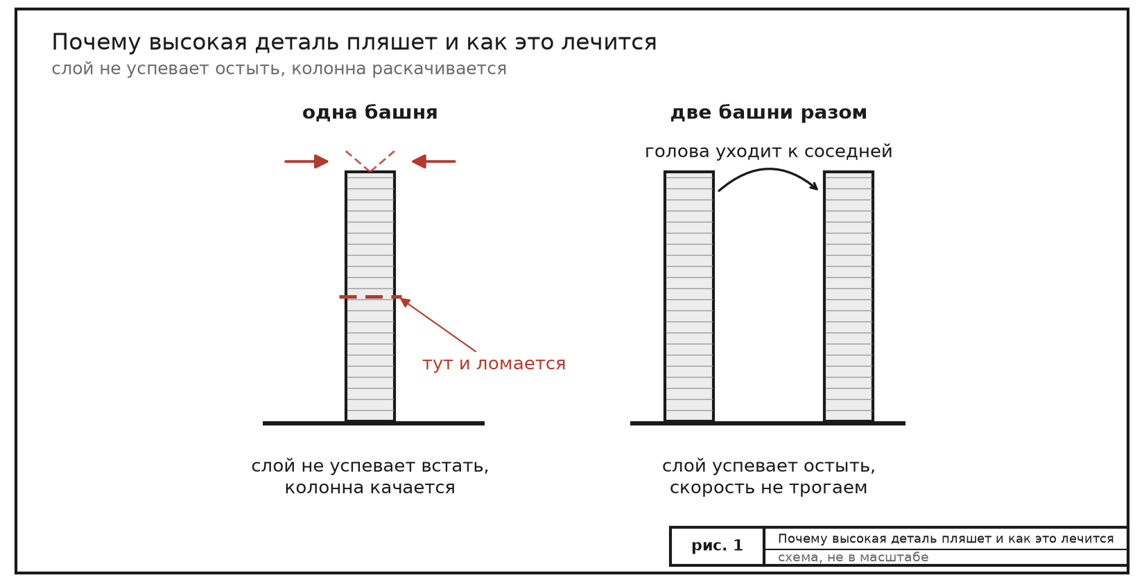

Башней я называю любую высокую тонкую деталь: стойку, вазу, корпус ручки, шахматную фигуру. Ведёт она себя одинаково. Первые сантиметры идеальные, потом лезет рябь, потом деталь качается под соплом, а на середине либо срывается со стола, либо ломается сама.
Причина обычно не в адгезии. Слой не успевает остыть: площадь крошечная, голова возвращается на то же место через пару секунд и кладёт горячее на мягкое. Тёплая колонна раскачивается от каждого рывка, и чем выше, тем сильнее.

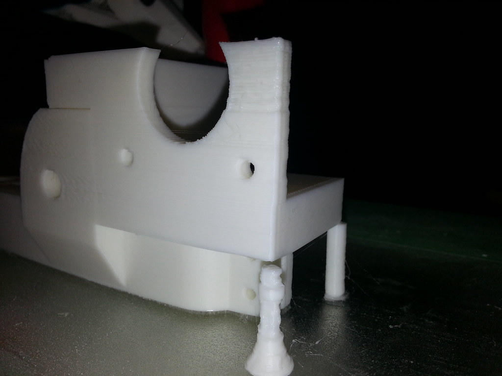

Поддержки такую башню не спасают, проверял не раз. Поддержка рядом такая же тонкая и качается вместе с деталью.
Поддержки и падающая башня: почему высокая деталь пляшет и что с этим делать
Тонкие столбики держат ровно до тех пор, пока деталь стоит смирно. Фото ehud42, Flickr, CC BY 2.0.
Работает у меня другое. Печатать две штуки разом, а лучше три, и расставить подальше друг от друга. Пока голова идёт к соседней, слой успевает встать, скорость можно не трогать вообще. Если второй экземпляр не нужен, ставлю рядом жертвенную стойку миллиметров пять, эффект тот же.

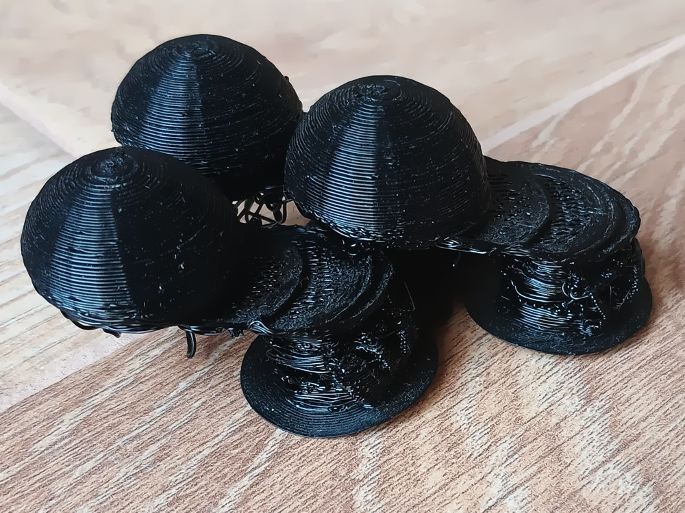

Ещё помогает обдув на полную и снижение скорости на верхней трети, именно на верхней. И посмотрите первые минуты глазами: если сопло чиркает по напечатанному на возвратах, остывание уже ни при чём, кончится это вот так.
Смещение слоёв, у высокой детали оно вылезает первым. Фото A7N8X, Викисклад, CC BY-SA 4.0.

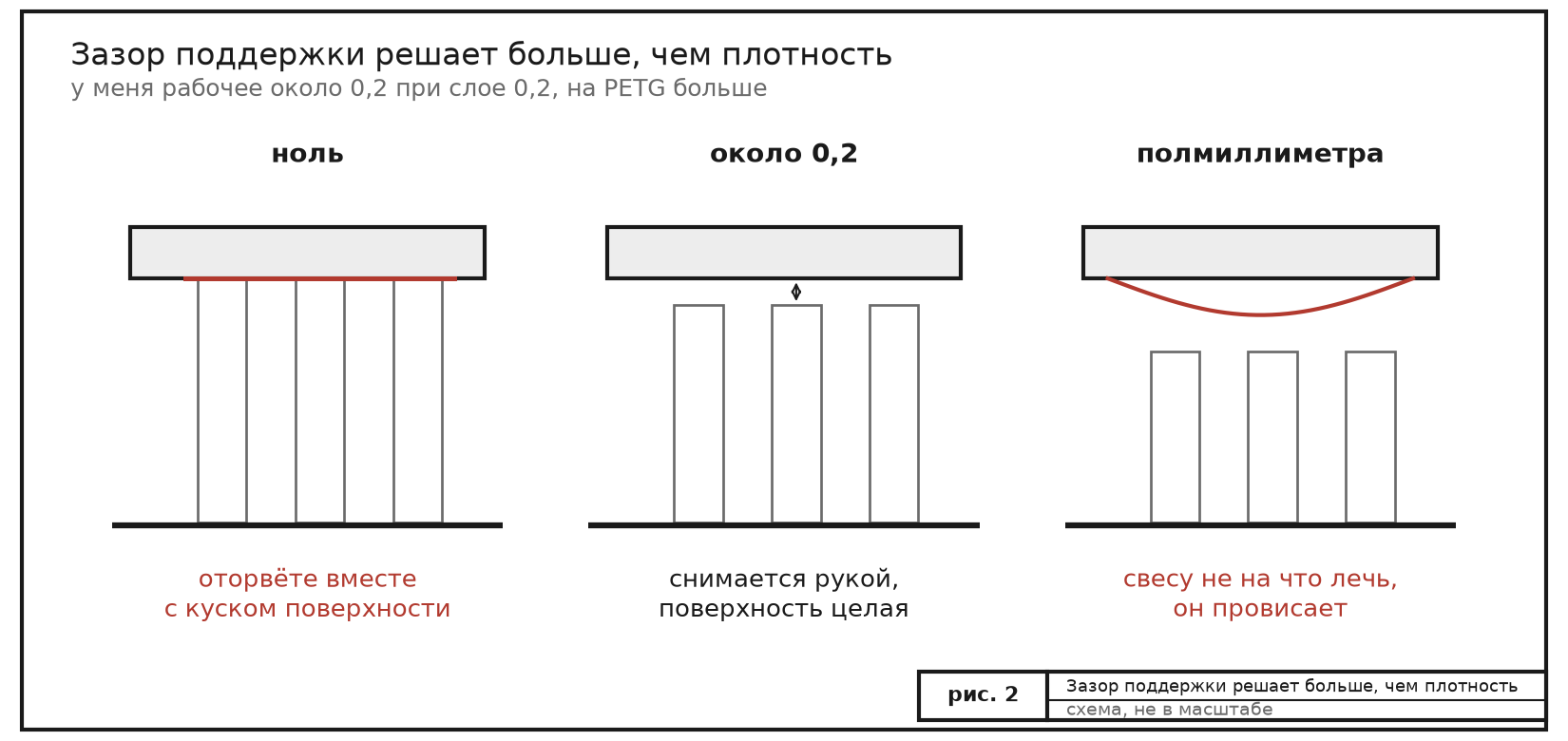

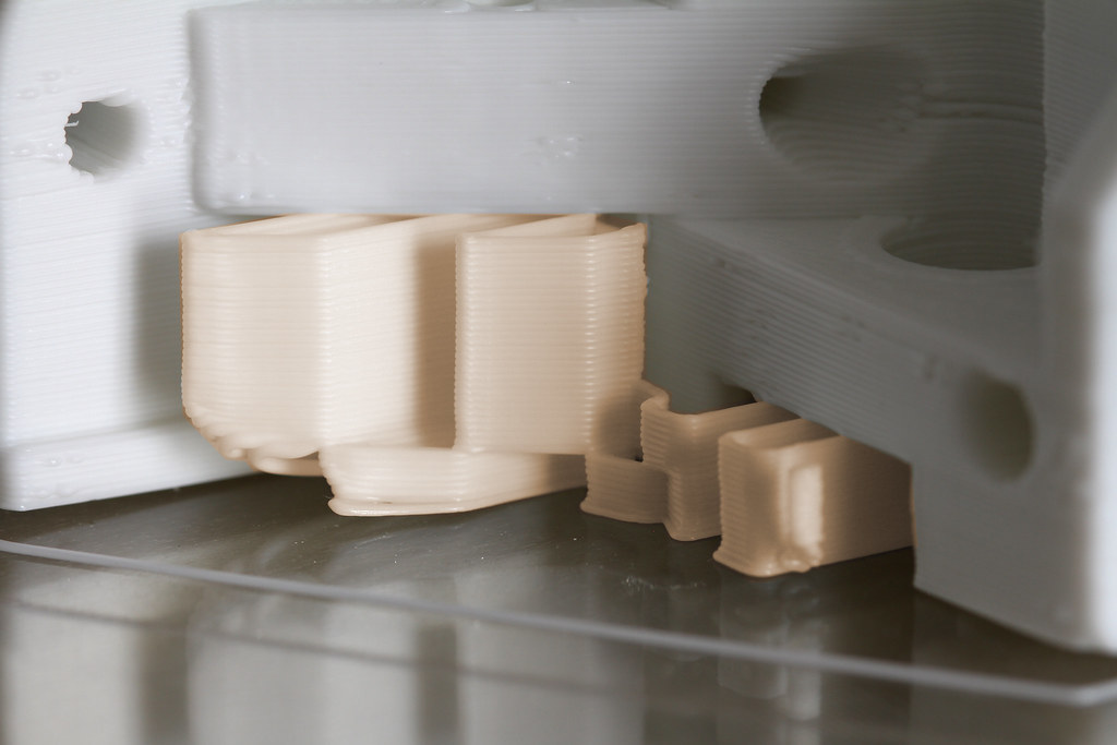

Теперь поддержки. Главное там не плотность и не узор, а зазор. Ноль означает, что поддержку оторвёте вместе с куском поверхности. Полмиллиметра означает провисший свес, ему не на что лечь. У меня рабочее около 0,2 при слое 0,2, но на PETG зазор нужен больше, чем на PLA, он охотнее липнет сам к себе.
Так это выглядит вживую: поддержка стоит своей стенкой и касается детали только верхушкой. Фото Andrew Craigie, Flickr, CC BY 2.0.

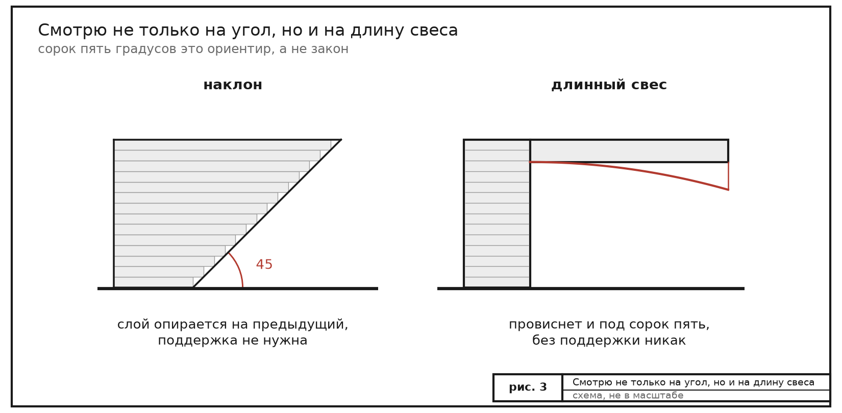

Сорок пять градусов это не закон, а ориентир. PLA при хорошем обдуве тянет и шестьдесят, PETG на том же принтере начинает сопливить уже на пятидесяти. Я смотрю не столько на угол, сколько на длину свеса: короткий переживёт что угодно, длинный провиснет и под сорок пять.

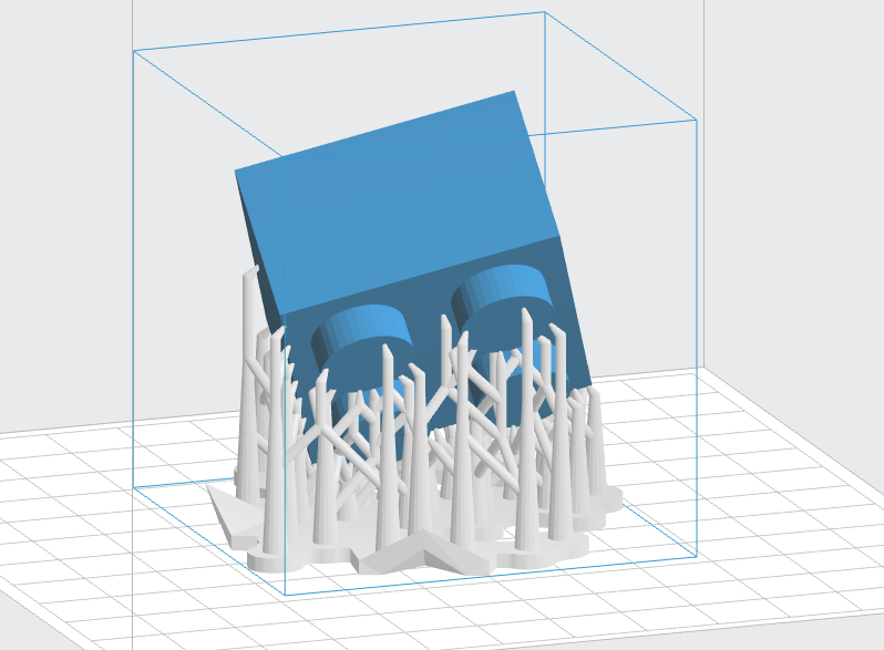

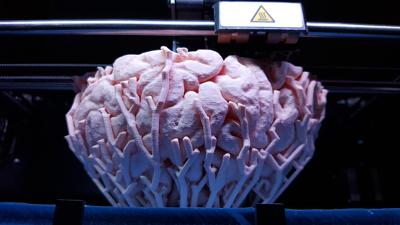

Древовидные хороши на органике и фигурках, где обычные лезут в каждую щель. На плоских свесах мне больше нравятся обычные, они держат ровнее.
Скриншот слайсера, автор PranjalSingh IITDelhi, Викисклад, CC BY-SA 4.0.
