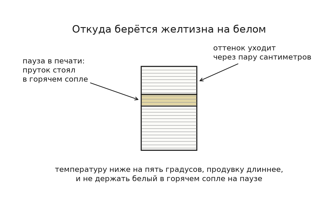

Желтизна у меня почти всегда оказывалась не про пластик, а про то, что с ним сделали. Классика это длинная печать с паузами, когда пруток стоит в горячем сопле, и первые сантиметры после паузы выходят с оттенком. То же самое после смены цвета, особенно если до белого печатали чёрным. Лечится скучно: температуру ниже градусов на пять, продувку длиннее, паузы короче. И не оставлять белый греться в сопле, если печать встала.

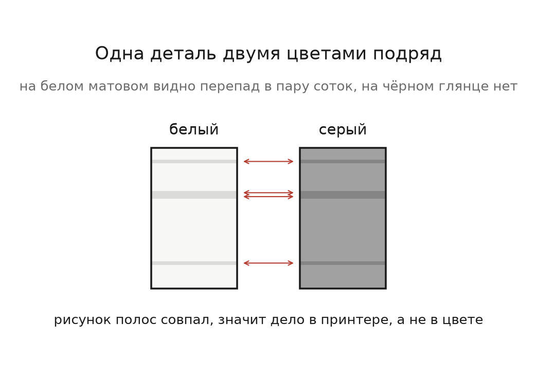

С полосами правда неприятная: на белом видно всё. На чёрном глянце дефект прячется в тенях, а на белой матовой поверхности глаз ловит перепад в пару соток. Проще говоря, полосы у вас были и раньше, просто вы их не замечали. Проверяется за одну печать. Одна и та же деталь белым и серым подряд, и если рисунок полос совпал, дело в принтере, а не в цвете.

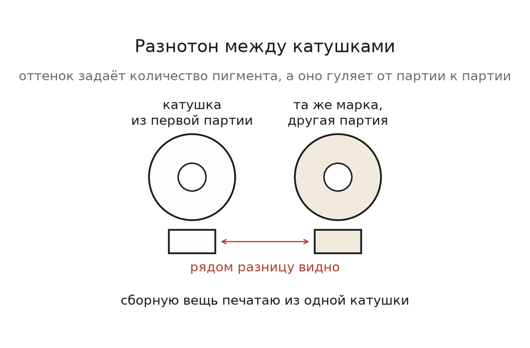

Разнотон самое обидное. Две катушки одного бренда, один артикул, а детали рядом отличаются, потому что оттенок задаёт количество пигмента, а оно от партии к партии гуляет. Поэтому если изделие собирается из нескольких белых деталей и его будут смотреть вблизи, я печатаю всё из одной катушки. Докупать белый через месяц и надеяться, что совпадёт, не стоит.
