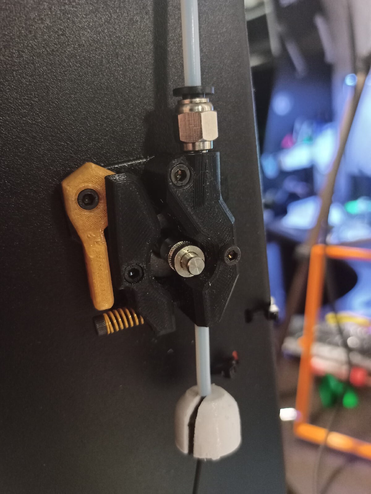

     Пару слов хочу сказать о фидере. Смотря обзоры я отнесся к нему скептически, пока не попробовал. Замена пластика занимает не больше минуты на прогретом хотенде, а регулировка степени прижима рычагом просто балдёж)

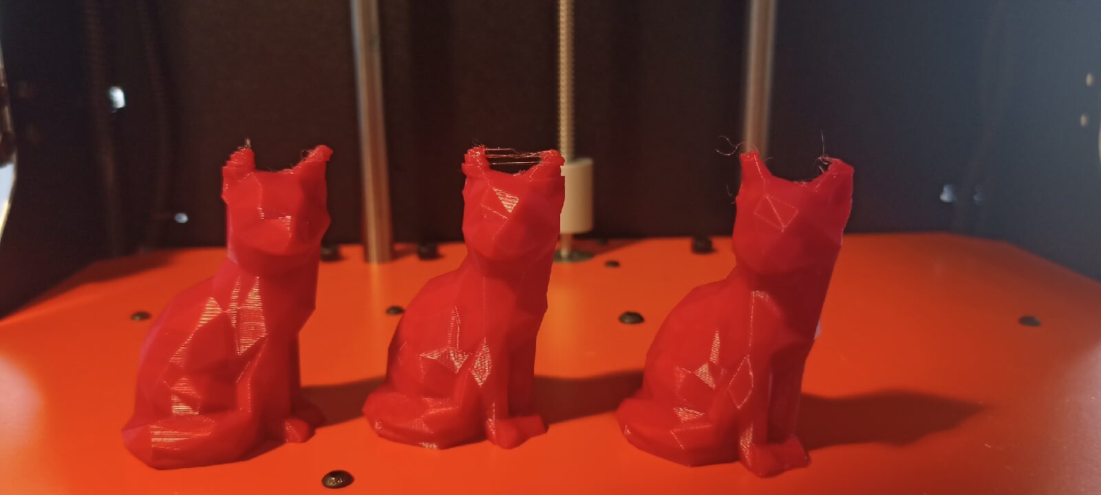

Мой опыт использования Ulti Steel      Следующий момент с которым я столкнулся - это сдвиг слоёв при печати, образующийся ввиду того, что втулки должны притереться. Производитель  рекомендует поднять ток на драйверах для нового принтера до 1000мА. Проблем со сдвигом слоёв больше не не было. Как это сделать написано в инструкции по сборке.  На фото три тестовых модели. Две первых напечатаны на скорости 40 и 60мм/с до поднятия тока на моторах. Третья модель уже после поднятия тока. FD plast красный Petg. 230/75. Слой 0.2, сопло 0.4.  Поверхность гладкая, слои не ощущаются, швов и выпирающих  углов не видно.Мой опыт использования Ulti Steel
     Калибровку  производил щупом  0.02мм на нагретом до рабочей температуры столе.

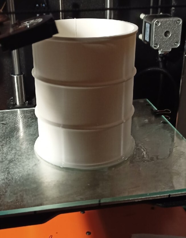

Мой опыт использования Ulti Steel     Несколько примеров печати:
