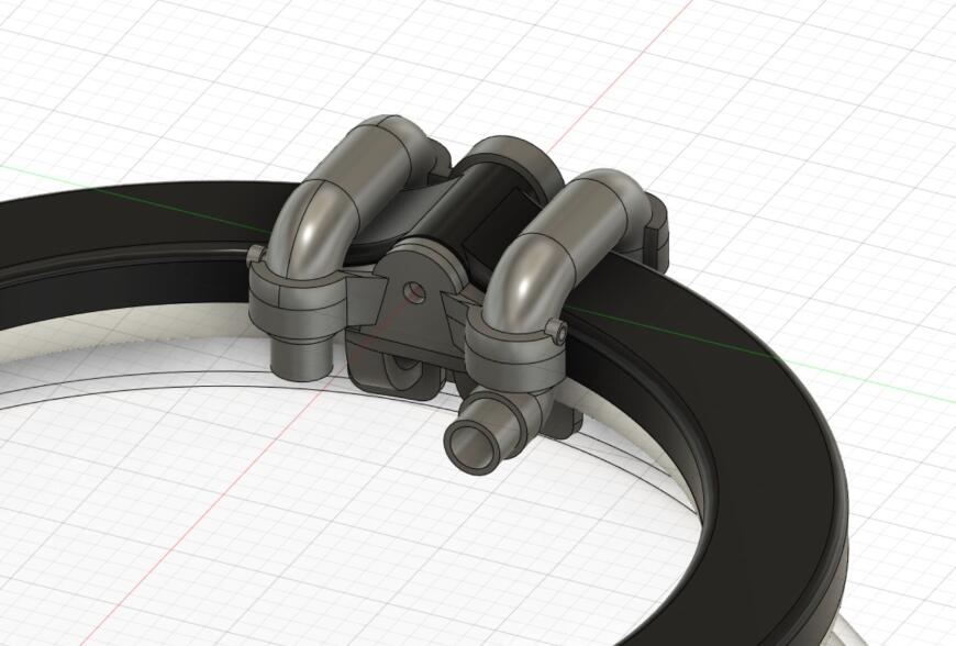

Решил порадовать детей и купил круглый аквариум на 20 литров. Изначально не собирался серьезно заниматься аквариумистикой. Просто поселить там петушка, и пару растений. Но все оказалось не так просто...

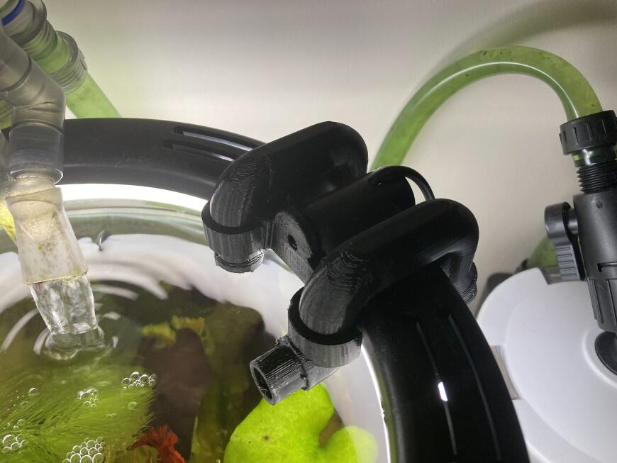

Сразу встал вопрос с крышкой для этого аквариума, что бы туда не летела пыль и детские игрушки. И что бы там был встроен свет, потому что красиво. Все готовые решения которые ищутся в интернете меня не удовлетворяли. Неадекватная цена и исполнение, можете сами поискать. Поэтому сразу определился, что буду делать крышку сам. Первое что возникло в голове найти пластмассовый поддон для цветочного горшка подходящего диаметра, и на термоклей приклеить туда RGB ленту. Но оказалось что отдельно поддон без горшка найти сложно, и пока искал на глаза попалось объявление с кольцевой LED RGB селфи лампой за 200 рублей. Которая просто идеально по размерам подходила под мой аквариум. Нужно было только найти уже какую то пластиковую крышку, но это нюансы. Тут же ее купил. Там же купил растений, петушка и запустил свой первый аквариум. Дети были в восторге. Смотрелось это все просто великолепно. Первые 2 недели... А потом это все начало превращаться в болото, думаю всем все понятно. Пришлось прикупить еще и фильтр. Но трубки от фильтра из коробки проектируются видимо под прямоугольные аквариумы, и с моей конструкцией это смотрелось печально.
Что ж, пришло время расчехлять тяжелую артиллерию, как бы я этого не хотел.

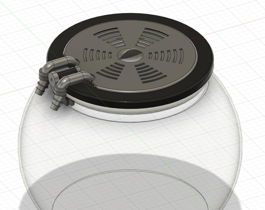

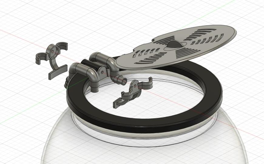

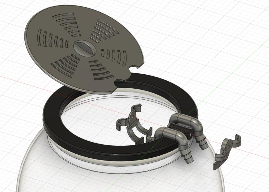

В лампе уже предусмотрены отверстия с резьбой под штативы, что идеально подходит для какой то модульной конструкции которую можно к ней крепить. И попутно изучая программу для моделирования у меня за неделю получилась следующая конструкция из 4х деталей.

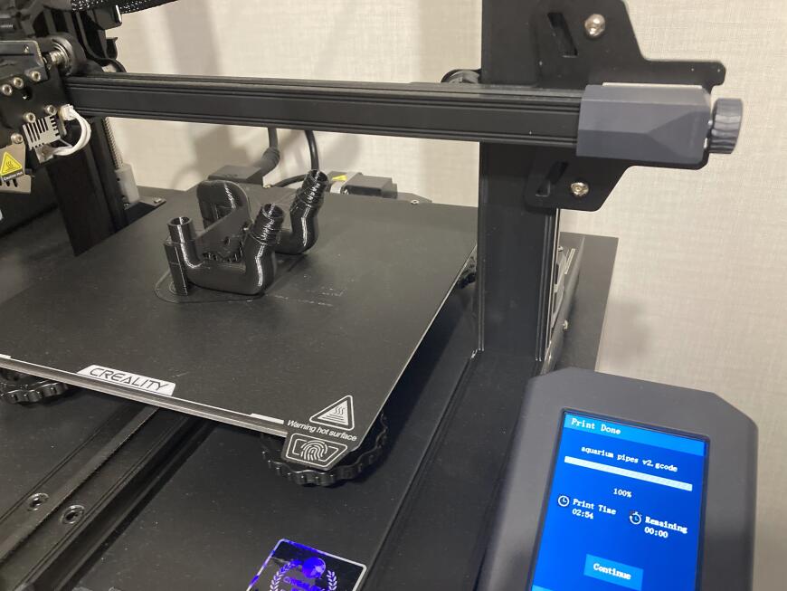

Конечно сначала были тестовые печати и подгонки.
Но в коечном итоге все что задумывал получилось.

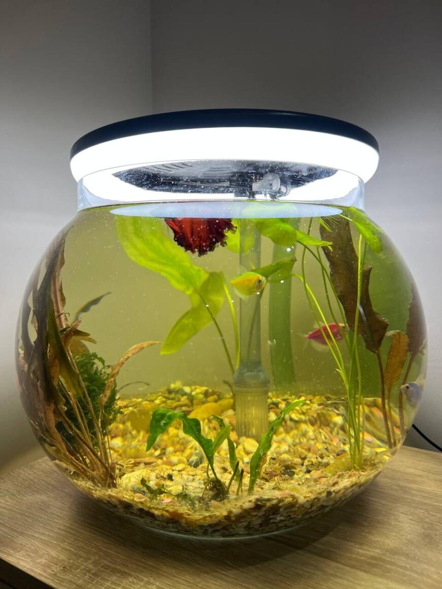

Подселил к петушку еще кампанию, с фильтром появилась возможность заводить разных рыб.
Лично меня итог очень порадовал и теперь все заботы с аквариумом это не забывать кормить рыб и раз в месяц чистить фильтр. Надеюсь кому нибудь понравилась идея.
