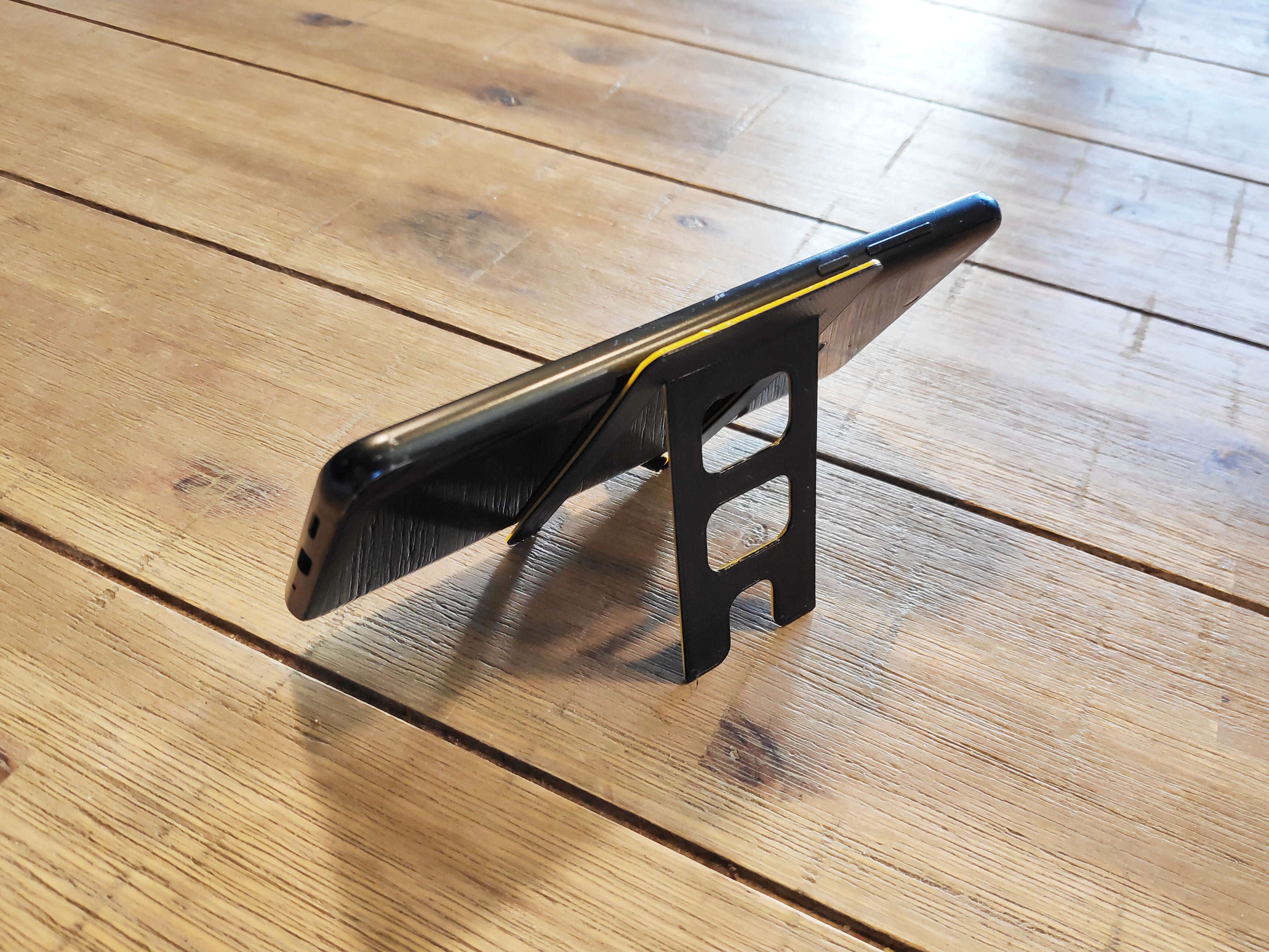

1. Мольберт
Ультратонкие (от 0,7 до 1,6 мм) подставки для телефоновОсобенность этой карты-подставки — отсутствие механических шарнирных петель. Они заменены композитом из двух видов пластика. Это позволило добиться минимальной толщины (1,4 мм), времени печати (25 минут) и расхода пластика (7,18 грамма).
Подставку удобно носить с собой — она складная и максимально плоская. А также небольшая — размером с кредитную карту.
Подставка позволяет немного регулировать угол наклона смартфона и ставить его вертикально или горизонтально. Я напечатал стороны разными цветами, поскольку максимальный угол наклона с разных сторон различен, так легче выбрать удобный. Стенд подходит для разных моделей толщиной примерно до 11 мм.
На смене слоя я заменяю жесткий PETG на гибкий TPEE, а потом наоборот. Таким образом получается простой печатающийся на месте шарнир. Оба этих пластика хорошо спекаются и печатаются при одинаковой температуре (я только немного снижал скорость для TPEE, но и это не обязательно).
При печати требуется две смены филамента — с PETG на TPE после третьего слоя и наоборот после четвертого. Все печатается толщиной 0.3, первый слой — 0.2 мм. Поддержки не требуются. Скачать можно здесь.
